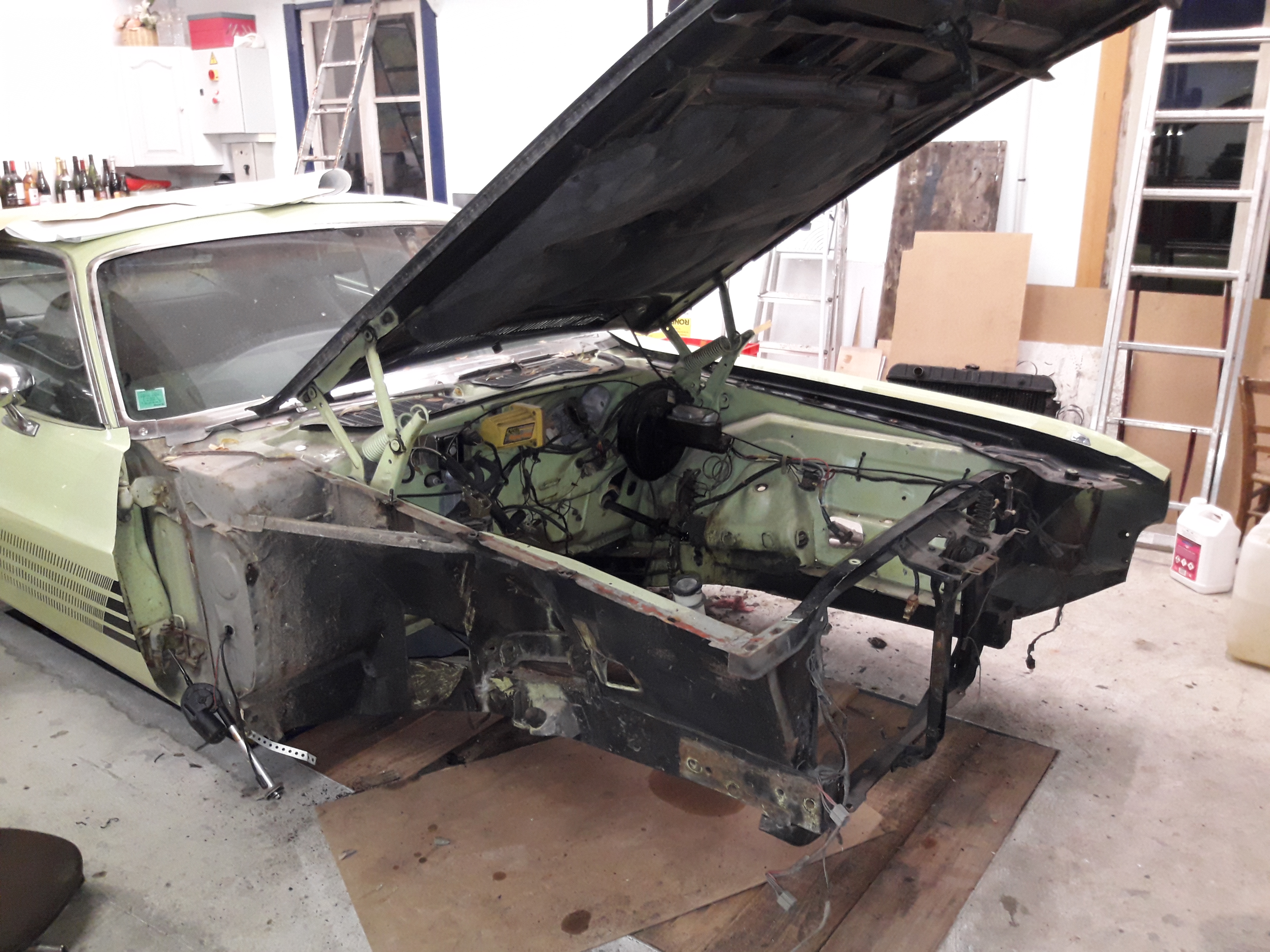

et démontage de la partie avant histoire de voir l'étendue des dégâts :D
20201103_153652.jpg [ 4.54 Mio | Vu 2904 fois ]
20201103_174822.jpg [ 4.35 Mio | Vu 2904 fois ]
finalement elle est très peu rouillée :D , c'est une bonne chose , je ne suis pas très doué en carrosserie :? .

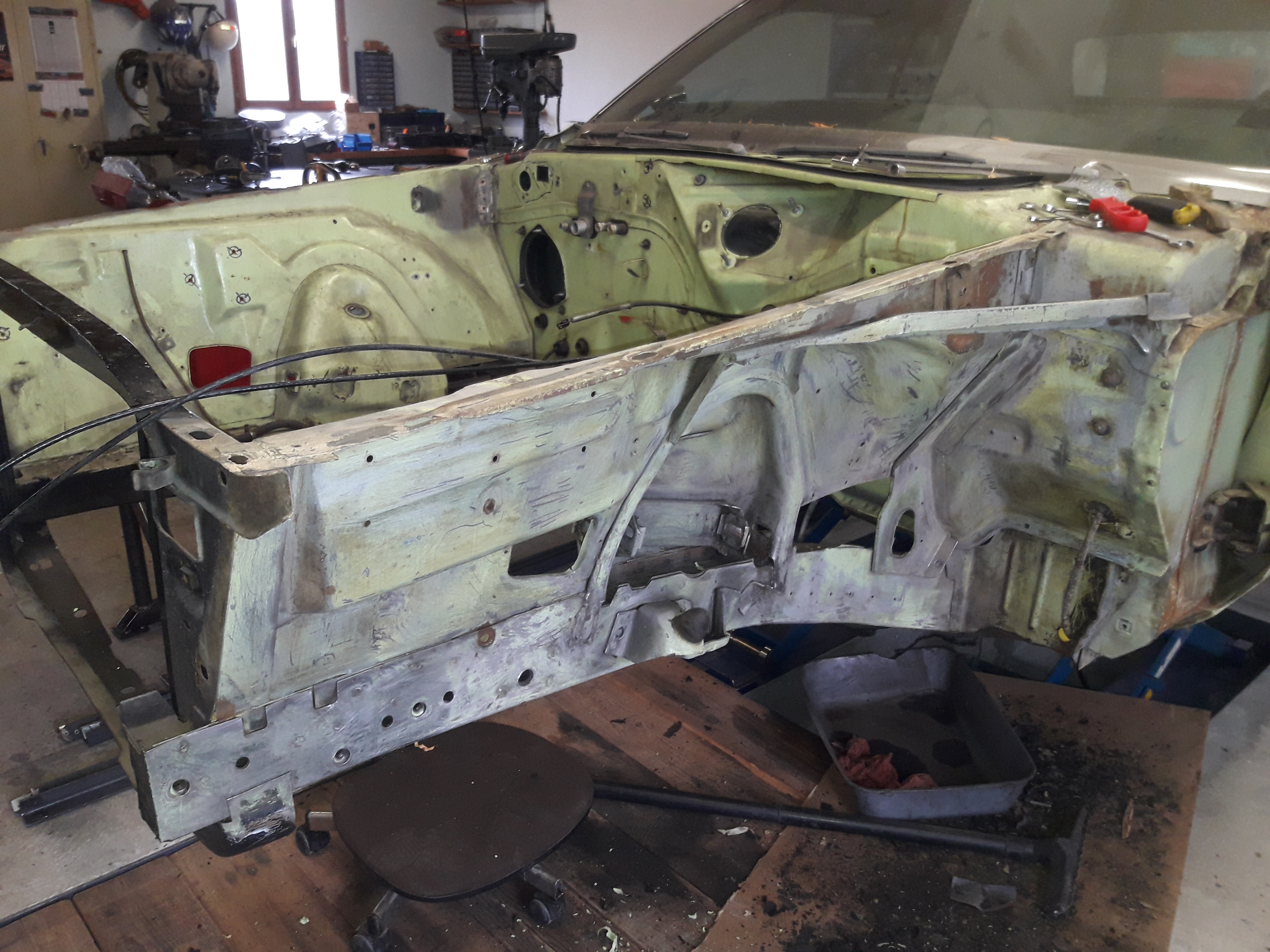

...fin du démontage de la partie avant...
20201107_121108.jpg [ 4.43 Mio | Vu 2718 fois ]
et décapage de l'anti-gravillons ...quelle m...e ! :evil:
20201129_112317.jpg [ 4.72 Mio | Vu 2718 fois ]

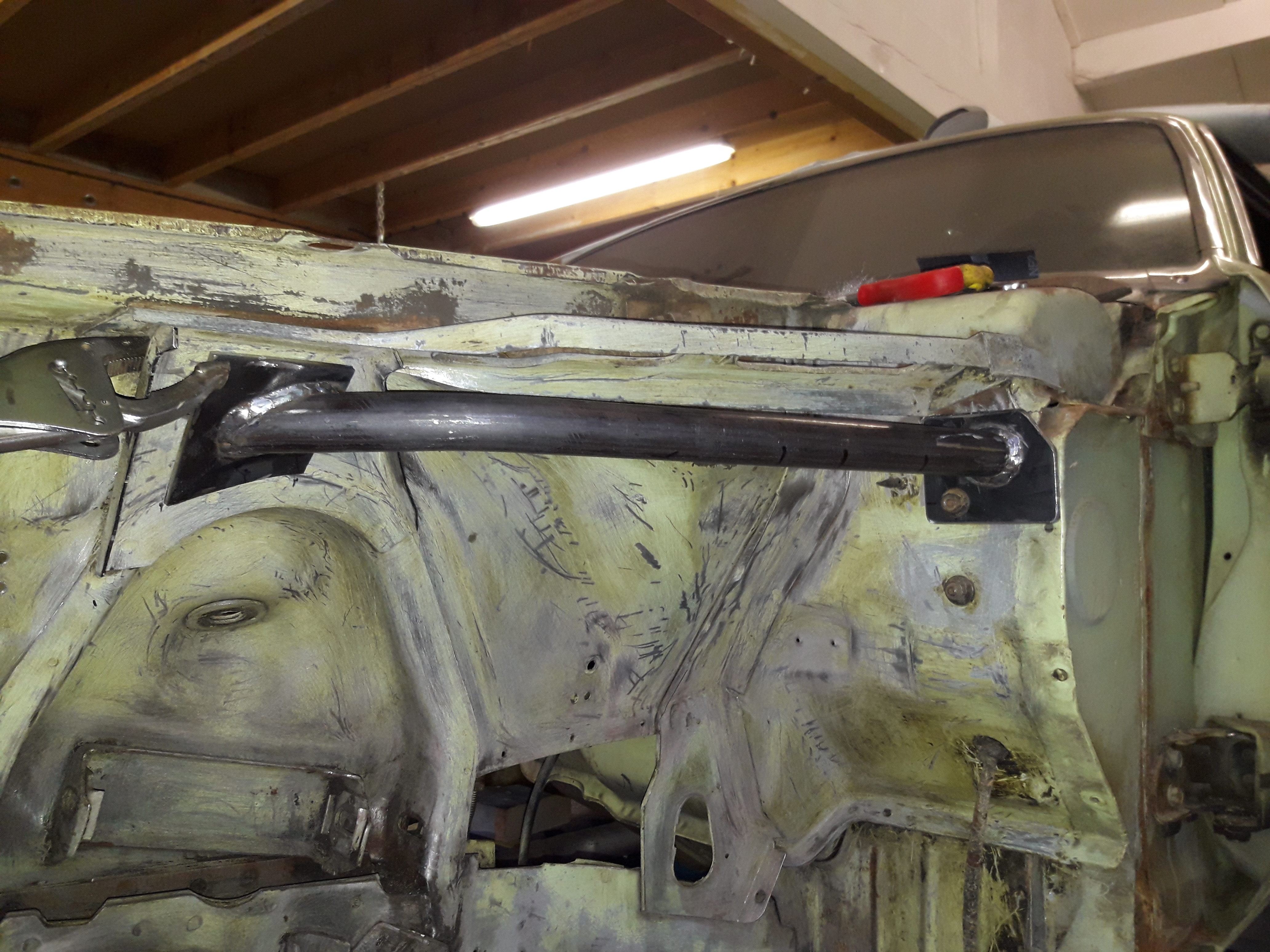

Fabrication de barre de rigidification (j'ignore le nom scientifique ! :D :D ) et présentation sur la caisse ...
20201215_161041.jpg [ 4.88 Mio | Vu 2718 fois ]
20201215_161309.jpg [ 4.72 Mio | Vu 2718 fois ]

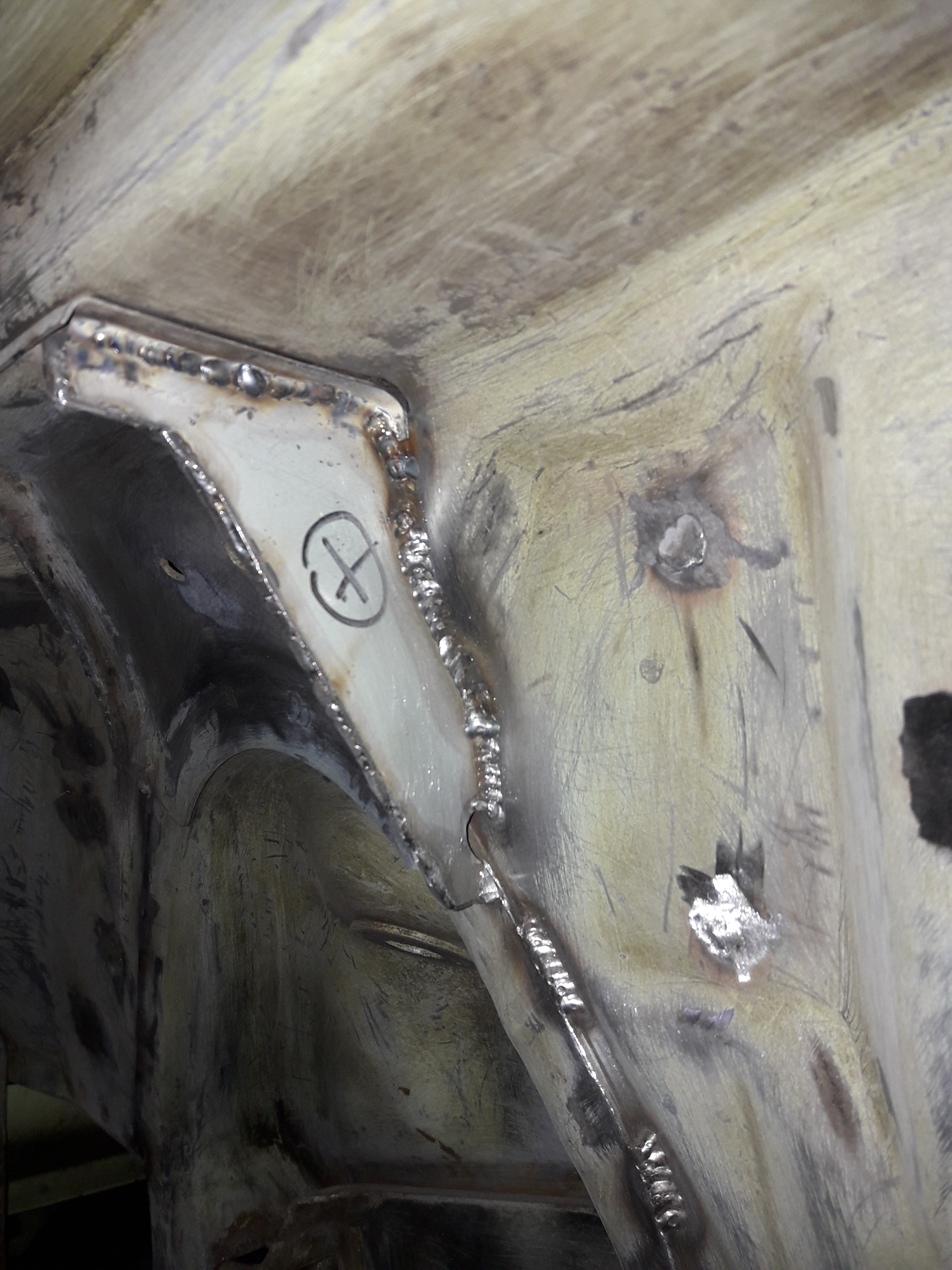

Soudure des goussets de renfort ...
20201227_113203.jpg [ 3.89 Mio | Vu 2718 fois ]
