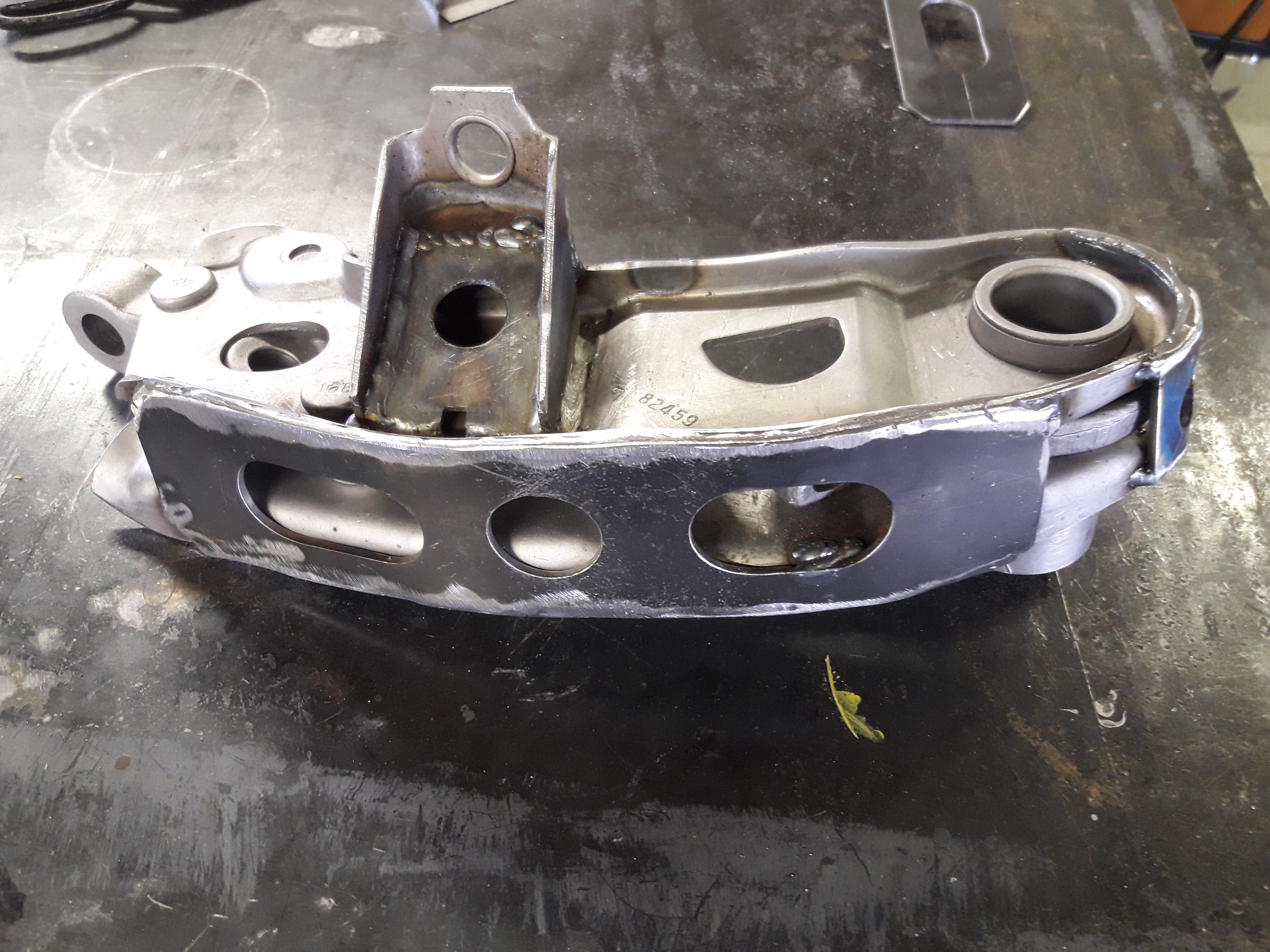

En ce moment , révision des bras inférieurs
Usinage des plaques de renfort et autres goussets
20200921_094114.jpg [ 5.21 Mio | Vu 2320 fois ]
Prêt pour la suppression du jeu et la soudure :)
20200921_104538.jpg [ 4.08 Mio | Vu 2320 fois ]
Et voilà !
20200922_172432.jpg [ 4.76 Mio | Vu 2320 fois ]
20200922_172459.jpg [ 4.73 Mio | Vu 2320 fois ]
Prochaine étape: peinture :D :D

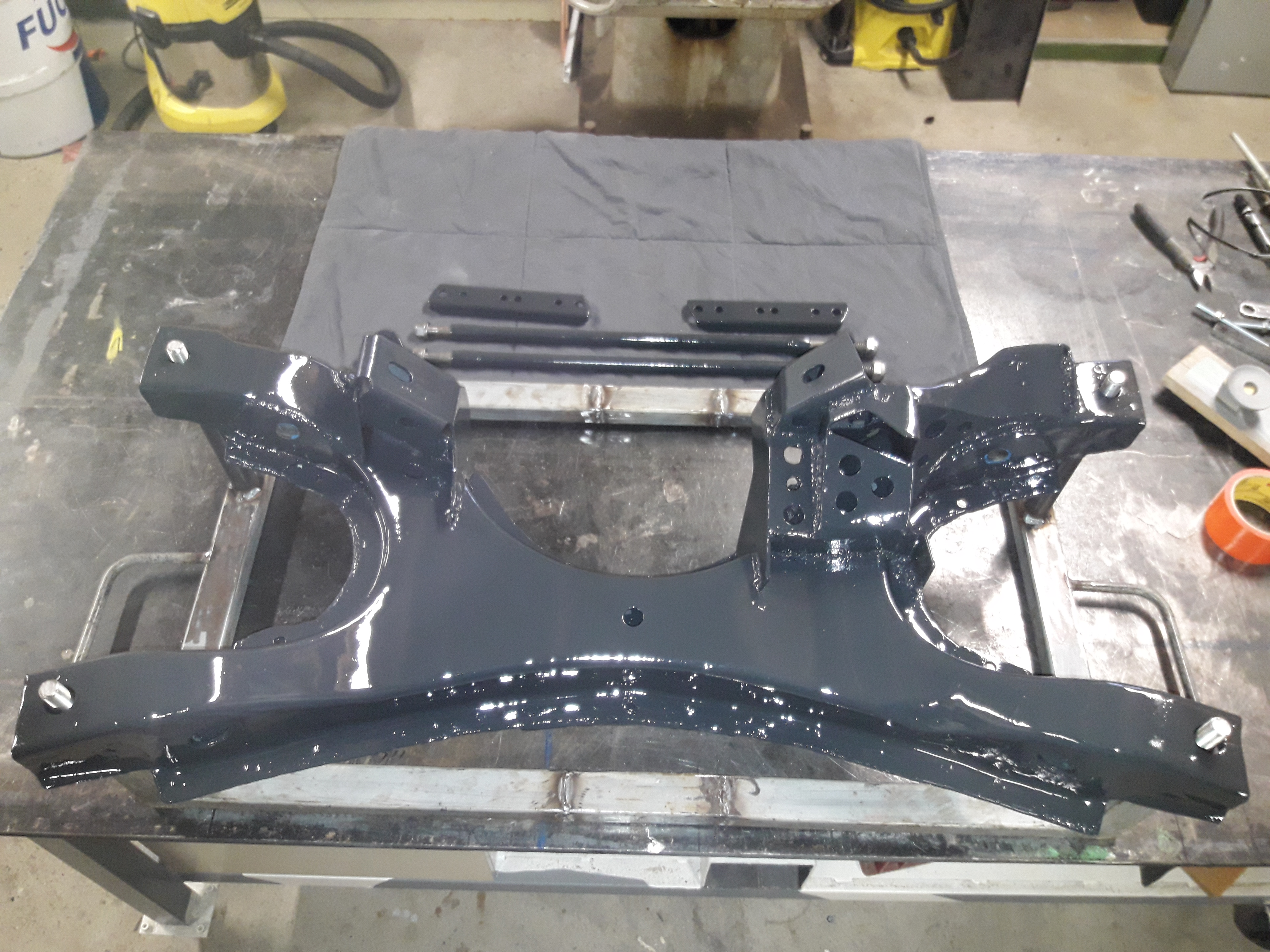

Reprise des soudures et renfort du K-Frame...
20201003_115233.jpg [ 4.27 Mio | Vu 2284 fois ]
20201003_115215.jpg [ 4.47 Mio | Vu 2284 fois ]
20201003_115146.jpg [ 4.57 Mio | Vu 2284 fois ]
Phosphatation ....
20201003_115117.jpg [ 4.16 Mio | Vu 2284 fois ]
..et mise en apprêt des composants ...
20201003_115021.jpg [ 4.22 Mio | Vu 2284 fois ]
A suivre ... :D

c'est chouette, du coup tu as refait les cordons de soudures?
MessagePosté: Lun Oct 05, 2020 12:13 pm
Messages: 191
oui , histoire de rigidifier l'ensemble , le K-frame , n'est fait que de tôles embouties, soudées par points ... après , ce n'est peut-être que de la maniaquerie, je ne veux pas construire une caisse de course :)

Voici quelques avancées...
Peinture d'une partie des composants de suspension
20201008_103820.jpg [ 3.87 Mio | Vu 2197 fois ]
20201008_103828.jpg [ 4.21 Mio | Vu 2197 fois ]
Phosphatation du K-frame
20201009_085856.jpg [ 4.67 Mio | Vu 2197 fois ]

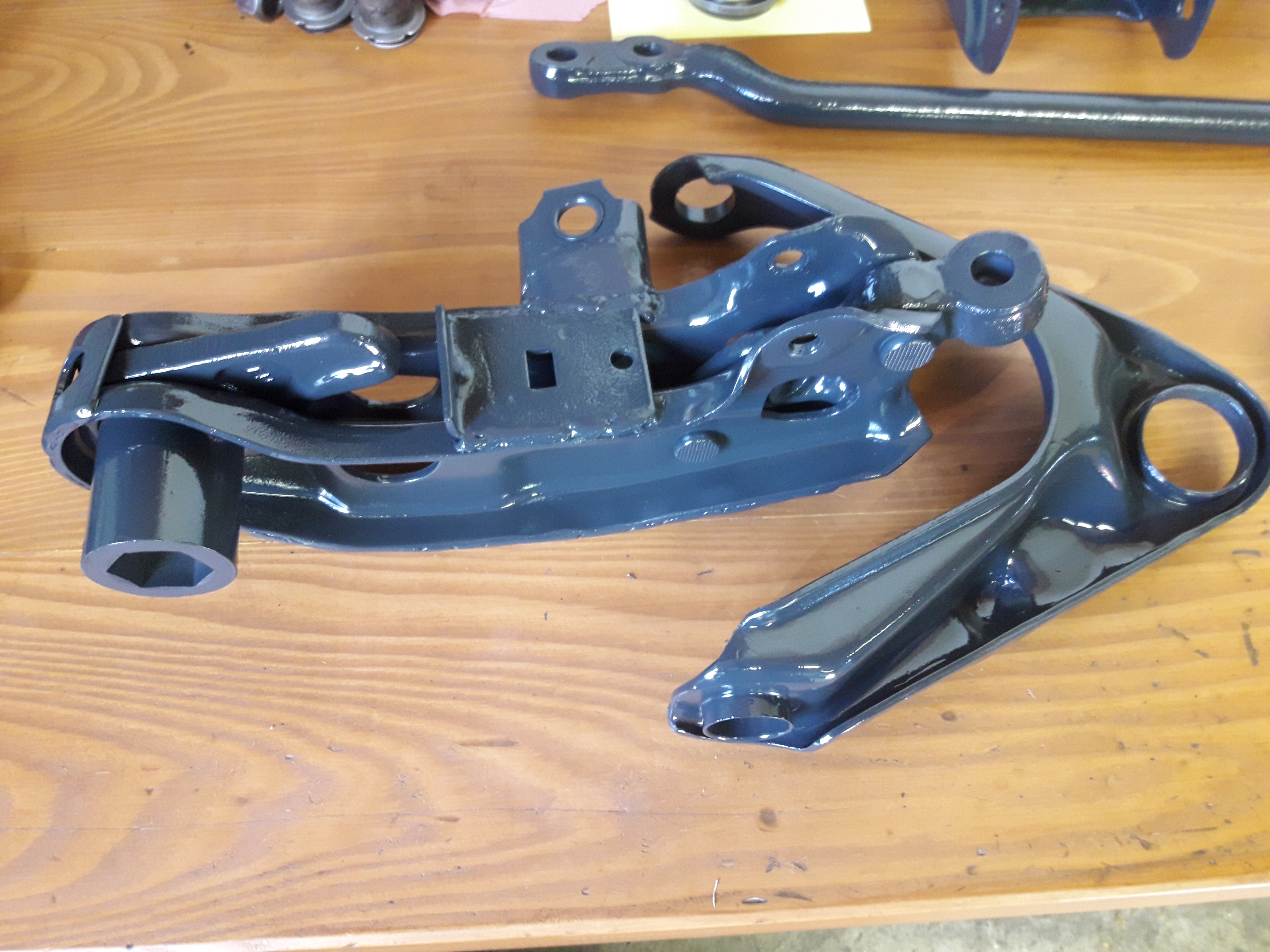

MessagePosté: Jeu Oct 15, 2020 9:35 am
Messages: 191
les dernières sorties de peinture ! :D
20201015_094255.jpg [ 4.6 Mio | Vu 2125 fois ]
20201015_094349.jpg [ 4.54 Mio | Vu 2125 fois ]
A Suivre ....

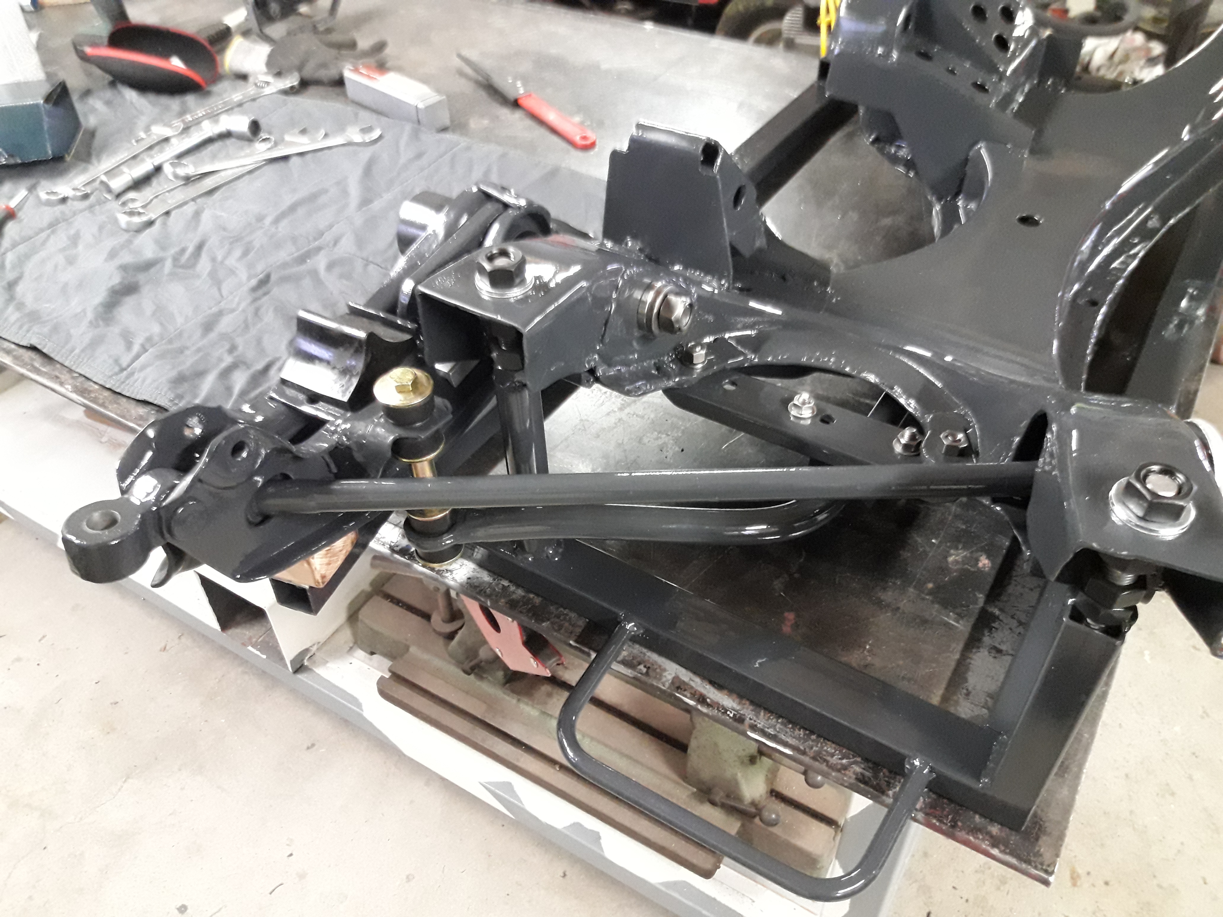

ça y est , j'ai fini la peinture !!!
Remontage des axes des bras inférieurs ...
20201016_100426.jpg [ 5.91 Mio | Vu 2069 fois ]
Remontage de la barre stab ...
20201021_162617.jpg [ 4.27 Mio | Vu 2069 fois ]
Et remontage du premier demi-train ...
20201021_174803.jpg [ 4.54 Mio | Vu 2069 fois ]
20201021_174845.jpg [ 4.78 Mio | Vu 2069 fois ]
A Suivre ...
