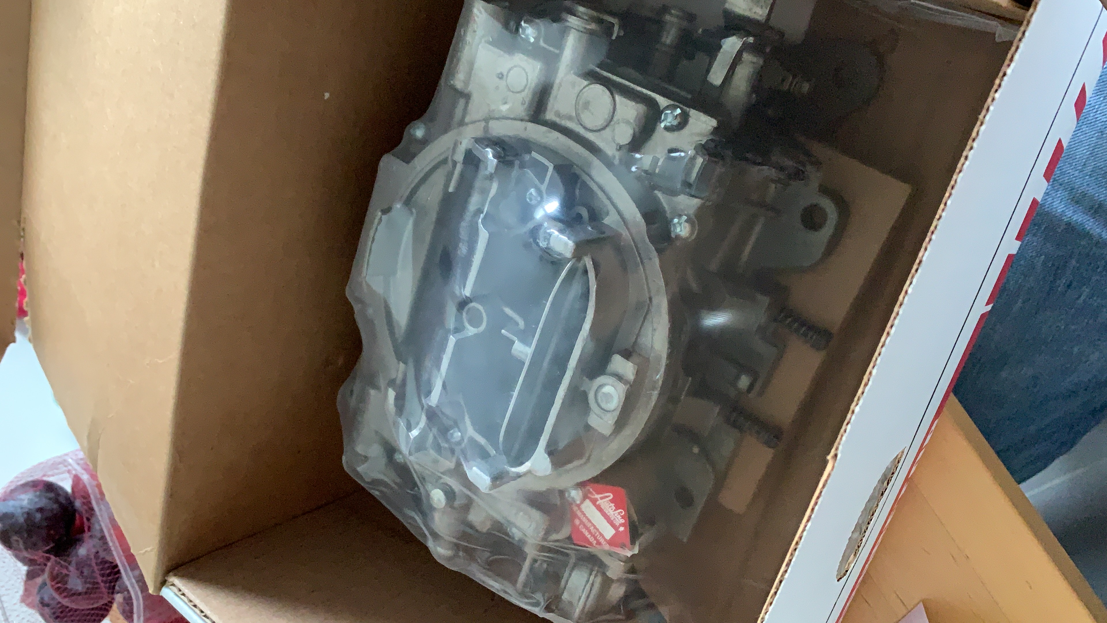

Salut à tous,
Ça y es carbu reçut aujourd’hui, par contre j’ai l’impression que les durites ne vont pas au même endroit par rapport à l’autre carbu .
Quelqu’un aurait la notice de montage car rockauto ne me la pas fourni .

Les notices de montage de carburateur, ça n'existe pas.
Seulement les revues techniques ou les manuels d'atelier. La revue technique, c'est le minimum à avoir pour bosser correctement.
En gros, il faut reproduire au maximum tous les raccordements de l'ancien carbu sur le nouveau.
