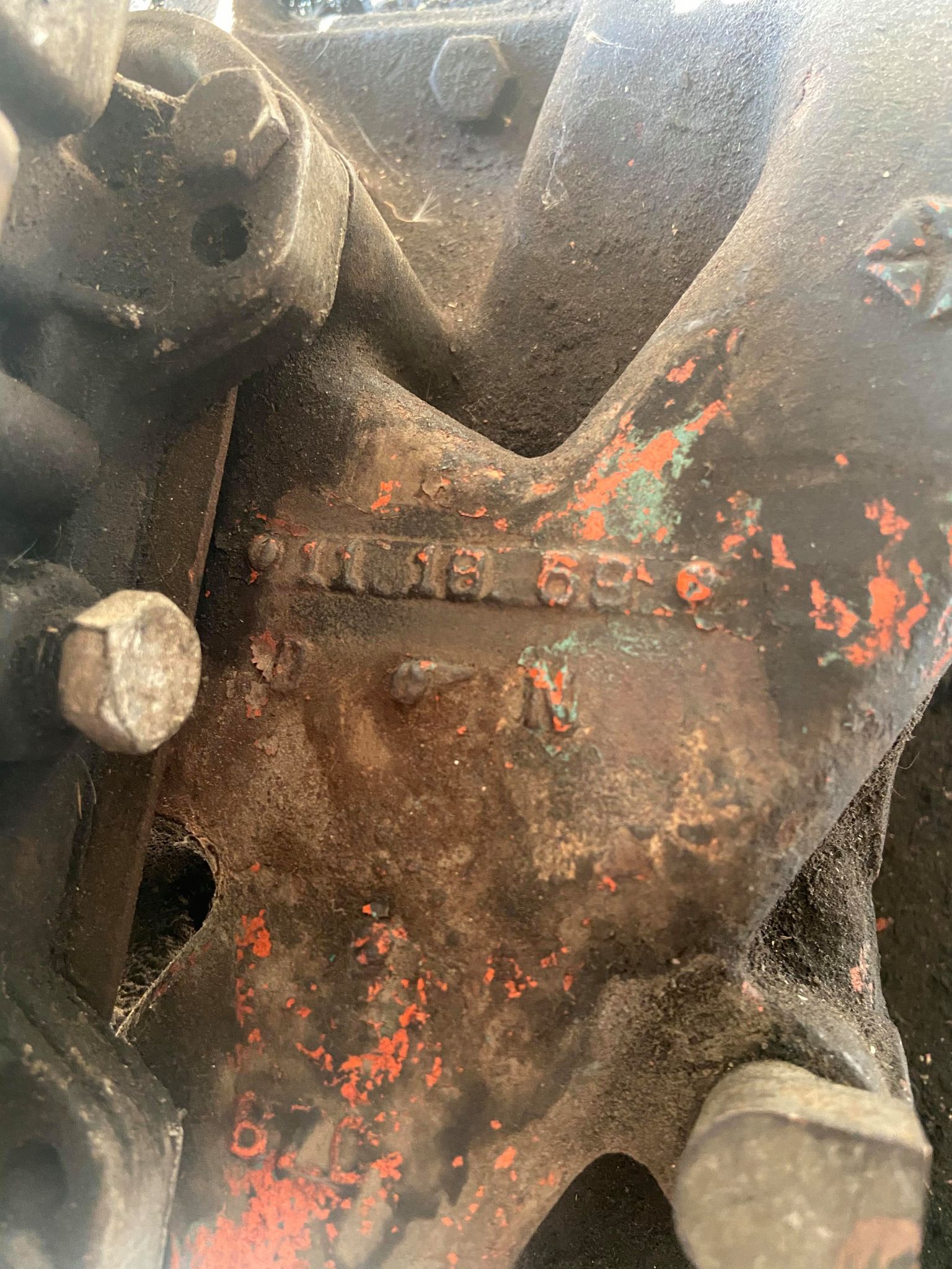

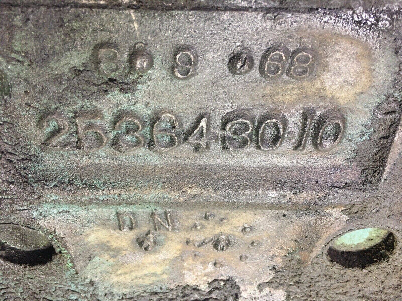

Par contre besoin d'avis pour décoder ce 440 , le bloc est bien bleu avec noté 68 , étonnement admission orange de 69 et son VIN je suis incapable de le décrypter.

Le casting number 2536430 désigne bien un 440 de 1966 à 1972 mais ne permet pas de dire si c'est un HP ou pas. C'est le même casting number pour les moteurs non HP, HP ou HP 6 pack.
Je ne sais pas ce que le 10 à la fin veut dire.
Vilebrequin forgé sur les 440 de cette époque (jusqu'en 1971).

Pour les stamped numbers le E indique un moteur de 1969.
Le 440 la cylindrée bien sûr
Le 10 7 indique si je ne me trompe pas le mois d'octobre et le jour (7)
Tu n'as pas l'estampage HP donc c'est un bloc standard de 350cv. Logique qu'il soit peint en bleu.
Pour en revenir aux casting numbers le 8 9 68 signifie logiquement que le bloc a été coulé le 9 août 1968. Il a attendu 2 mois avant d'être assemblé et monté le 7 octobre 1968 (donc pour une auto de l'année modèle 1969)
