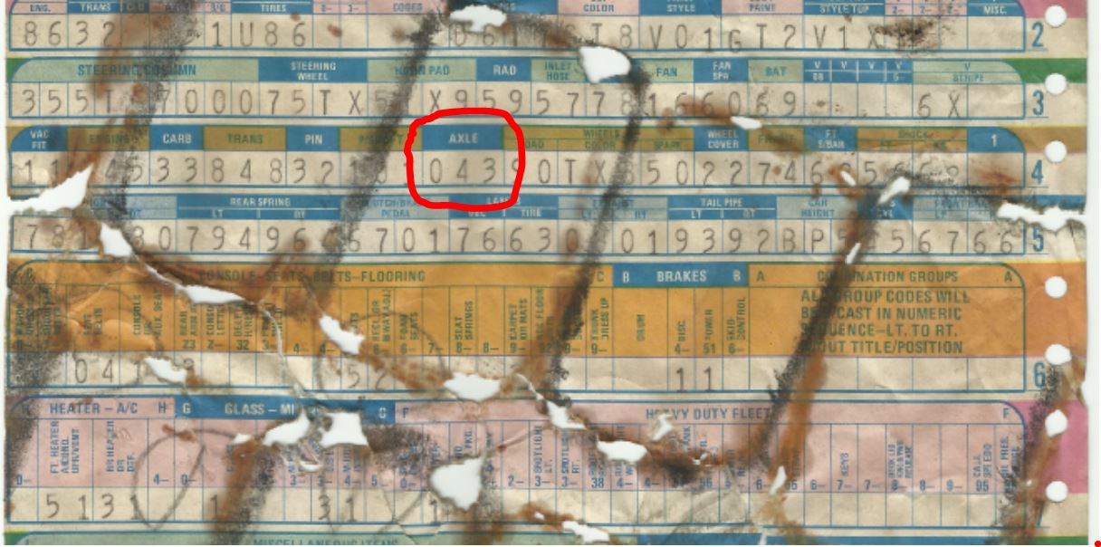

D'ailleurs en quatrième ligne de la broadcast sheet, tu as la rubrique "AXLE" qui te donne des infos sur le diamètre de tes tambours normalement.
Sur la mienne j'ai le code 043 qui correspond à : 3.23 S/G, 8 3/4, 10" rear drum-front disc
C'est à dire pont 8 3/4 avec un ratio de 3.23 à 1 et à glissement limité. Freins à disques à l'avant et tambours 10" à l'arrière.

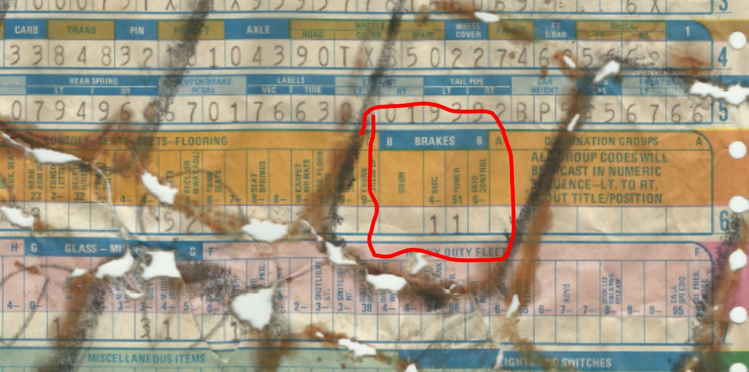

Sur la sixième ligne d'autres informations à la rubrique "BRAKES":
B41: Ce code signifie Front disc w/ 10" Rear drum brakes. Ca confirme la présence de tambours 10" à l'arrière.
et B51: Power assist brakes req'd w/ disc brakes code B41. L'assistance de freinage est montée d'office lorsqu'on a l'option B41.
Capture102.JPG [ 159.86 Kio | Vu 1807 fois ]
C'est vraiment un document super important pour connaitre ta voiture, mais on ne le retrouve pas systématiquement....
