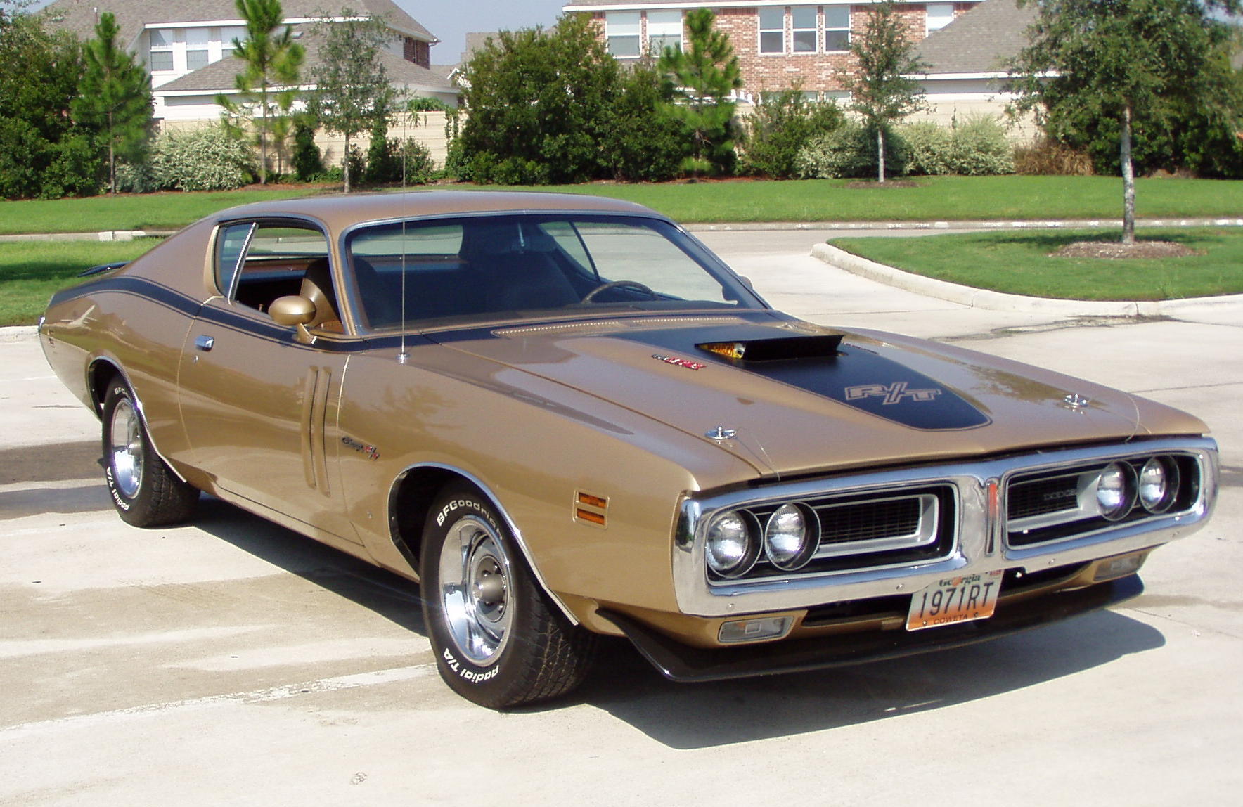

Dans l’optique de remettre un jour ma voiture dans sa couleur d’origine, je commence à collecter les infos et je sèche sur les "upper door frame".
1/Couleur sur l’extérieur carrosserie :
Fastoche, elle était en Tan metallic (GT2) ; une couleur sympa sous le soleil mais un peu tristoune le reste du temps !!
Ca c'est pas ma voiture, c'est juste un exemple!!
CRT-1.JPG [ 311.75 Kio | Vu 4246 fois ]
Cependant je me demande si l’intérieur du coffre, la baie moteur, les passages de roues étaient eux aussi en GT2.
Il est presque certain que toute la voiture était peinte de la même couleur mais avec parfois une touche de noir sur les tôles derrière la calandre afin que les tôles n’apparaissent pas au travers de la grille de calandre. Est-ce quelqu’un peut me le confirmer ? :think:
On pouvait aussi demander en option une protection anticorrosion des dessous de la voiture (je l’ai vu en noir et en gris ; laquelle des 2 couleur est la bonne ?). Est-ce que la protection anti-corrosion était aussi appliquée dans les passages de roues ? Ca semblerait logique.

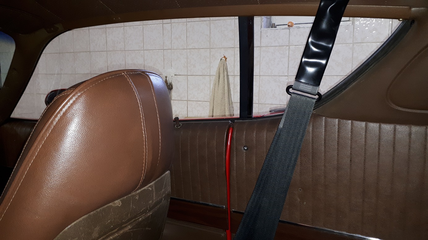

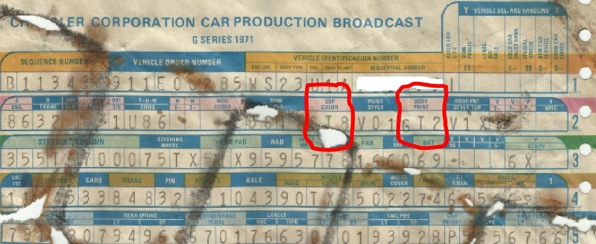

Sur ma broadcast sheet, il est indiqué que la couleur intérieure des cadres de vitres (upper door frame) était en Dark tan metallic (GT8).
Pourquoi je ne sais pas car une fois les portes fermées, les habillages en plastique masquent presque entièrement la tôle ? On voit un peu la tôle mais plutôt en bas de la portière :think:
Est-ce que quelqu’un sait où l’on doit appliquer exactement la barbouille des « upper door frame » ?
Ca c'est l'intérieur de ma voiture:
20200214_182613 bis.jpg [ 532.15 Kio | Vu 4246 fois ]

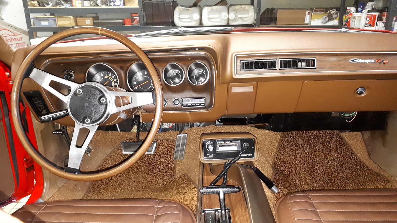

Le seul endroit où l'on voit la tôle:
20200214_182638 bis.jpg [ 372.9 Kio | Vu 4246 fois ]

L'intérieur de cette Charger est mint, bravo. :clap:
Pour ta demande sur les "upper door frame", je ne comprends pas non plus puisque les panneaux intérieurs montent jusqu'au lèche-vitre :think:
Par comparaison, sur ma Demon j'ai aussi l'option "upper door frame" TX9 (noir), mais ici, le haut de la porte présente un bandeau de tôle visible au dessus du panneau intérieur.
C'était vraisemblablement pour coordonner le haut des portes à la couleur de l'intérieur, même si personnellement, j'aurais préféré que ce soit bleu.

A propos de ton volant "tuff"rim blow , le cache central n'est il pas monté de travers?
MessagePosté: Lun Aoû 31, 2020 3:07 pm
Messages: 1260
Les roues étaient légèrement braquées, mais oui le petit enjoliveur central est sans doute un peu de travers

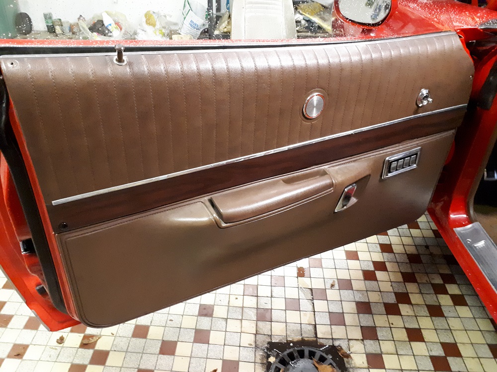

Le terme "upper door frame" se résumerait donc simplement à cette partie de la portière? :think: :think: :think: :think:
Mais pourquoi annoncer dans la broadcast sheet une barbouille en GT8 sur cette zone alors qu'elle est entièrement recouverte par le panneau de portière en "Dark Saddle Chestnut"?
Capture100.JPG [ 128.59 Kio | Vu 4208 fois ]
La panneau cache complètement la tôle:
20181112_183328bis.jpg [ 315.26 Kio | Vu 4208 fois ]
