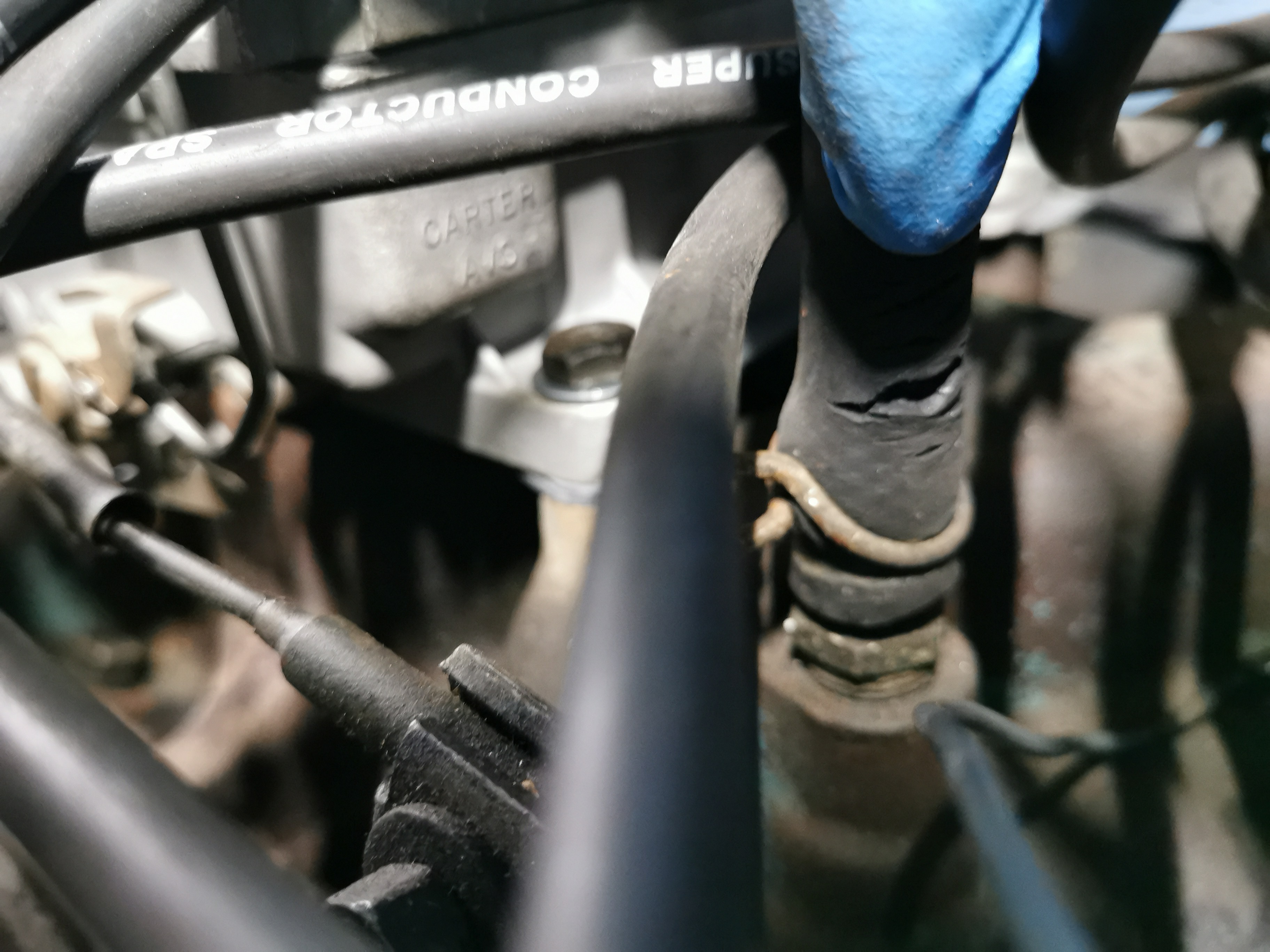

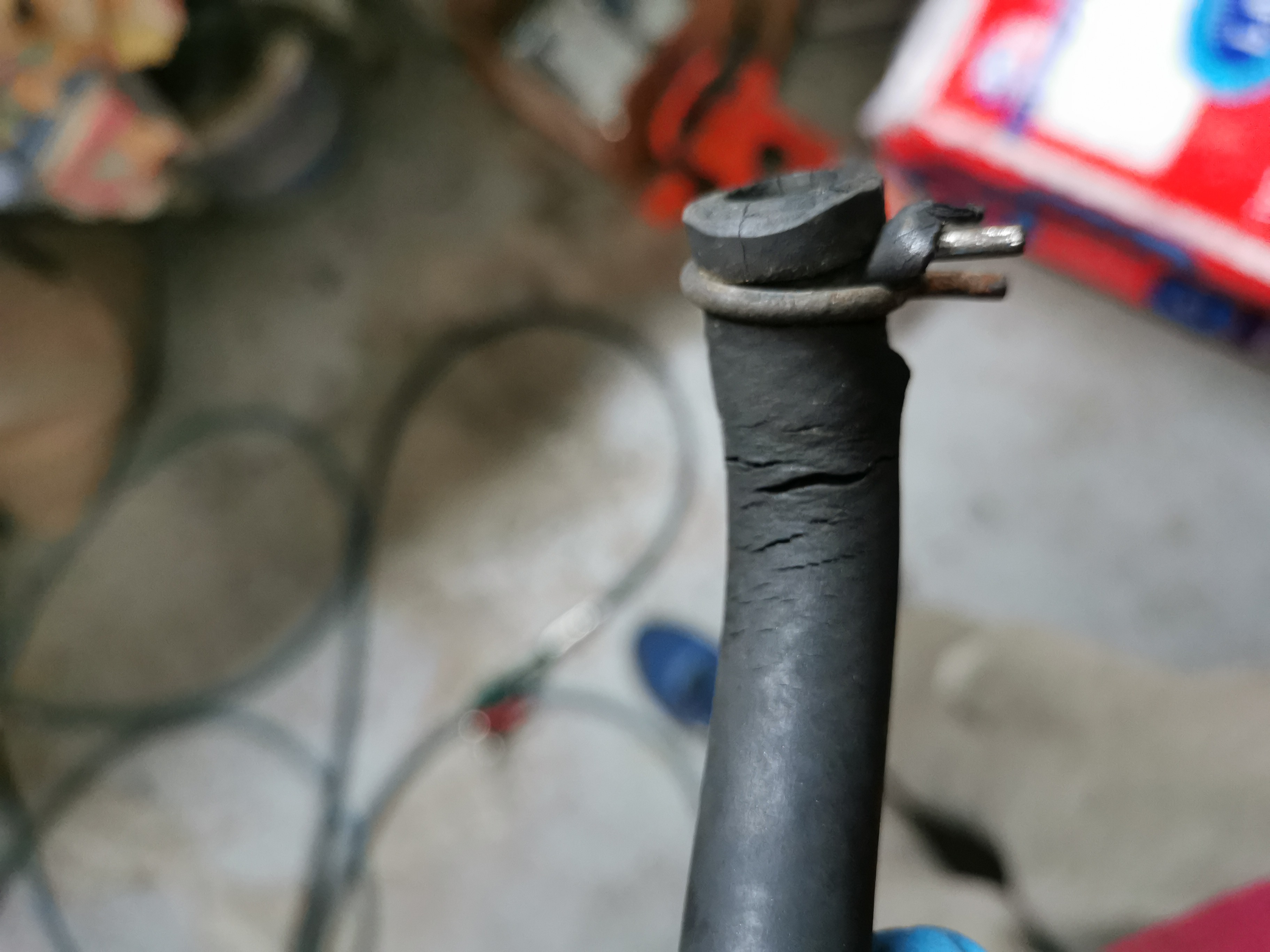

J'ai trouvé l'origine de la prise d'air, c'était le tuyau de dépression du booster qui était complétement cuit. Par contre cela n'a pas changé au niveau de mon ralenti toujours très haut...

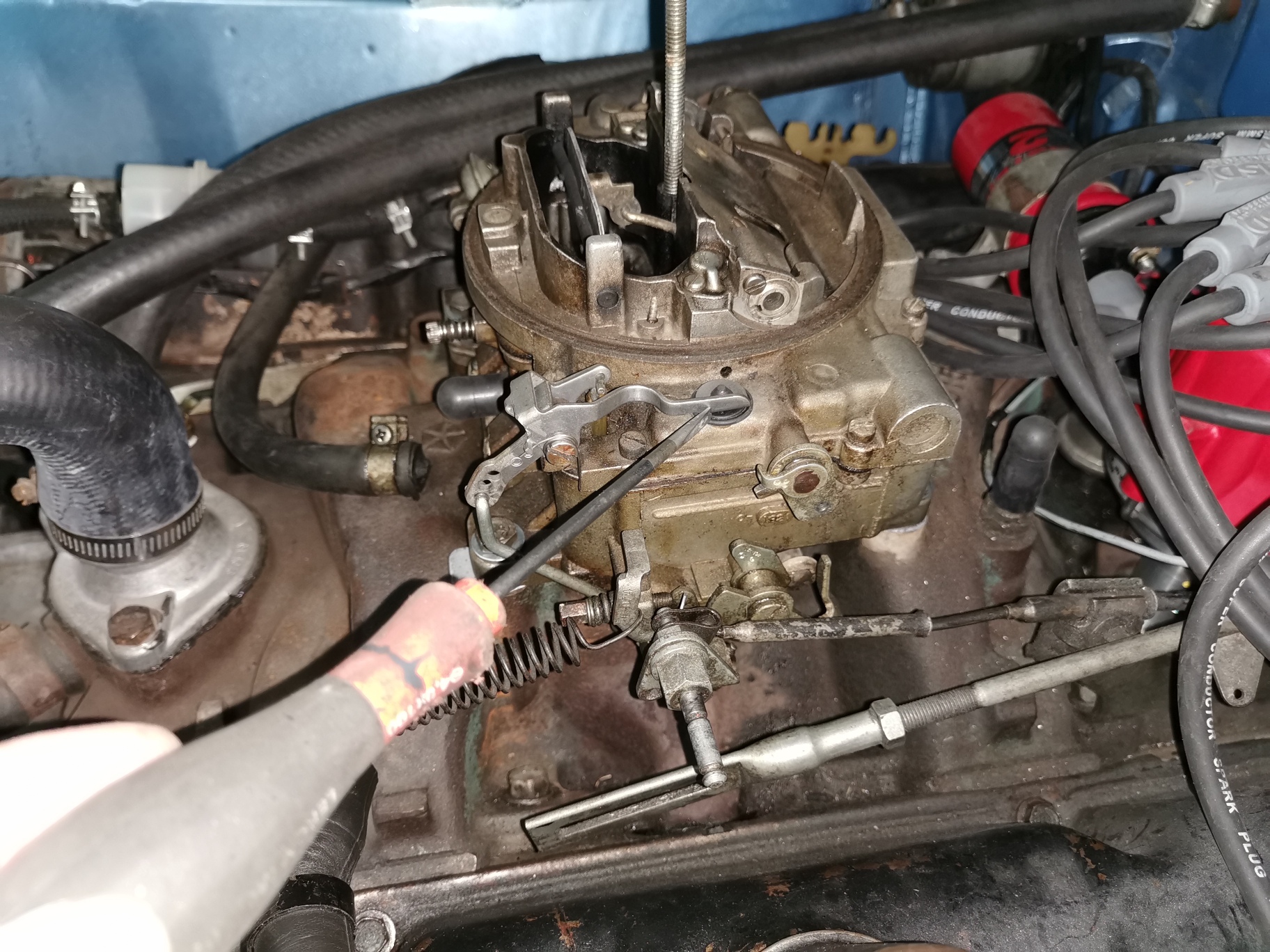

Ma première question, à quoi sert le clapet au niveau de la pompe de reprise ?
Sur la photo, je le pointe avec un tournevis. Néanmoins avec l'ancien carbu, elle ne démarre plus. Enfin, si, par 2 fois elle a tourné 5 secondes et s'arrête. Impossible de redémarrer. J'ai fait le test avec un peu d'essence direct dans le carbu, rien.
Point positif néanmoins, pendant les 5 secondes le régime ralenti était correct.

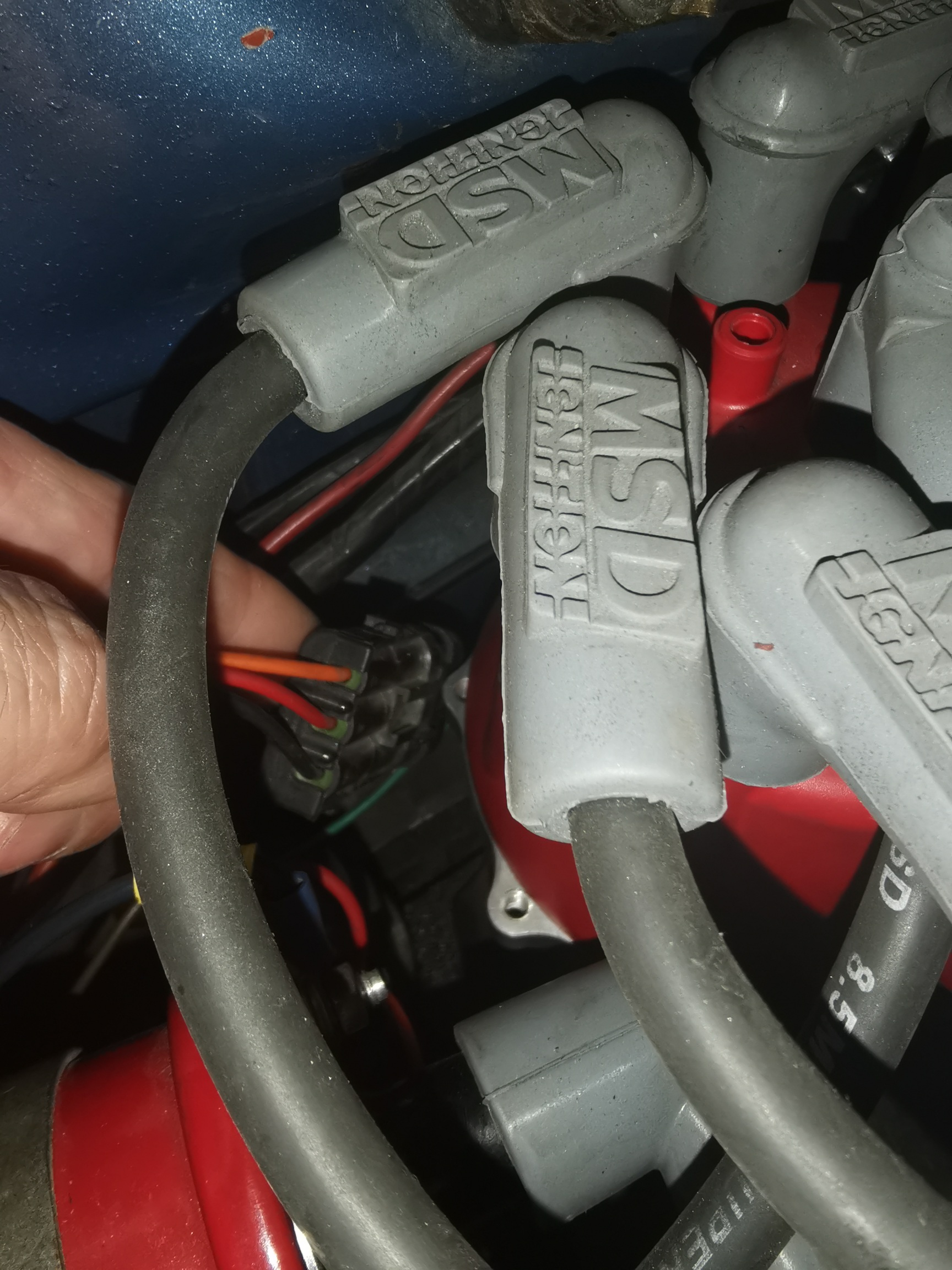

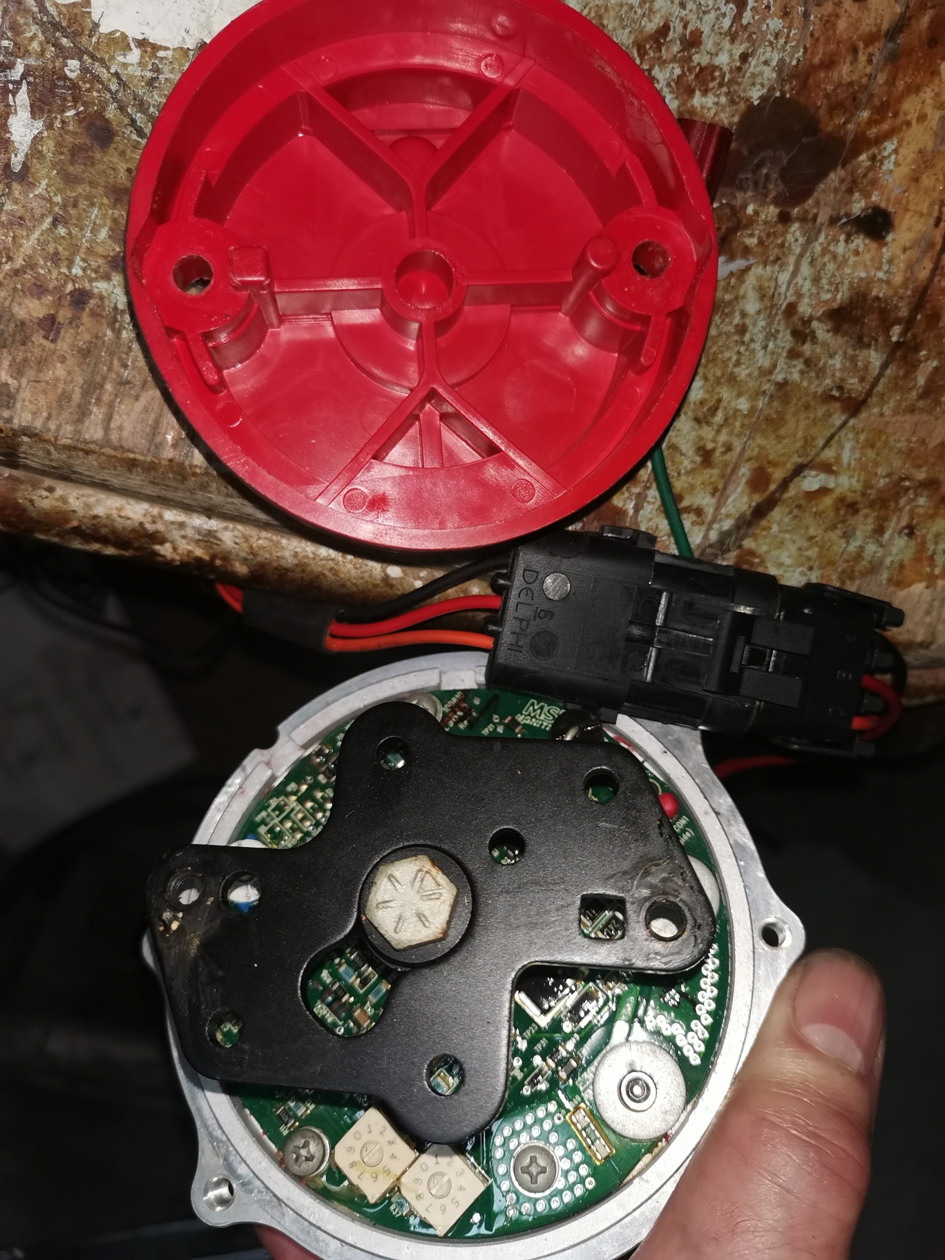

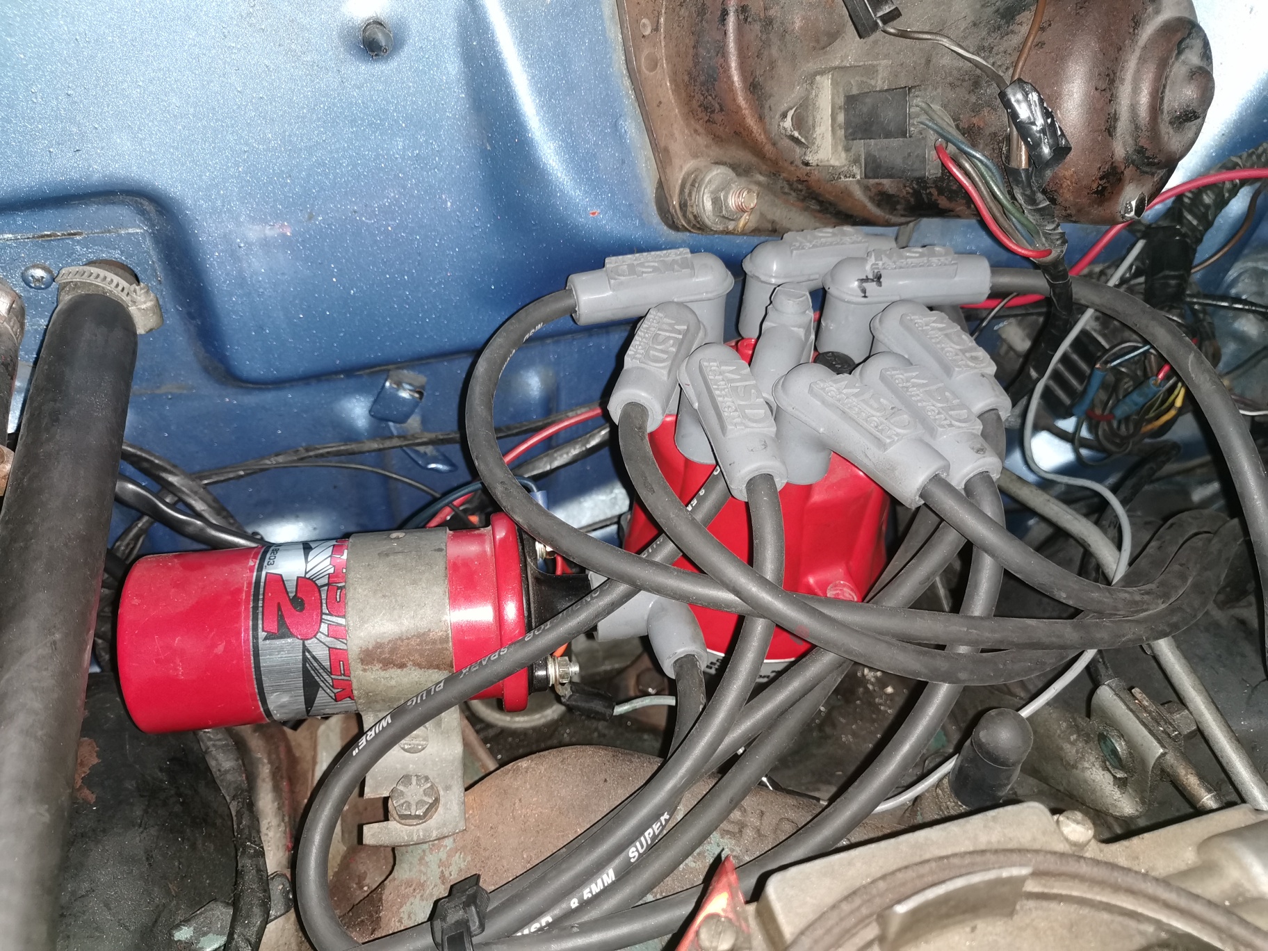

C'est un allumage MSD (allumeur + bobine), en sortie de l'allumeur 4 fils, une masse, un fil qui va au + de la bobine et un autre qui va au - de la bobine, le 4° n'est pas utilisé.
Sur la bobine, j'ai sur le + un autre fil qui va à la résistance (ignition ballast resistor) et j'ai sur le - un fil qui rentre dans l'habitacle et part je ne sais ou
J'avoue ne pas comprendre pourquoi il y a un 2° fil sur le -

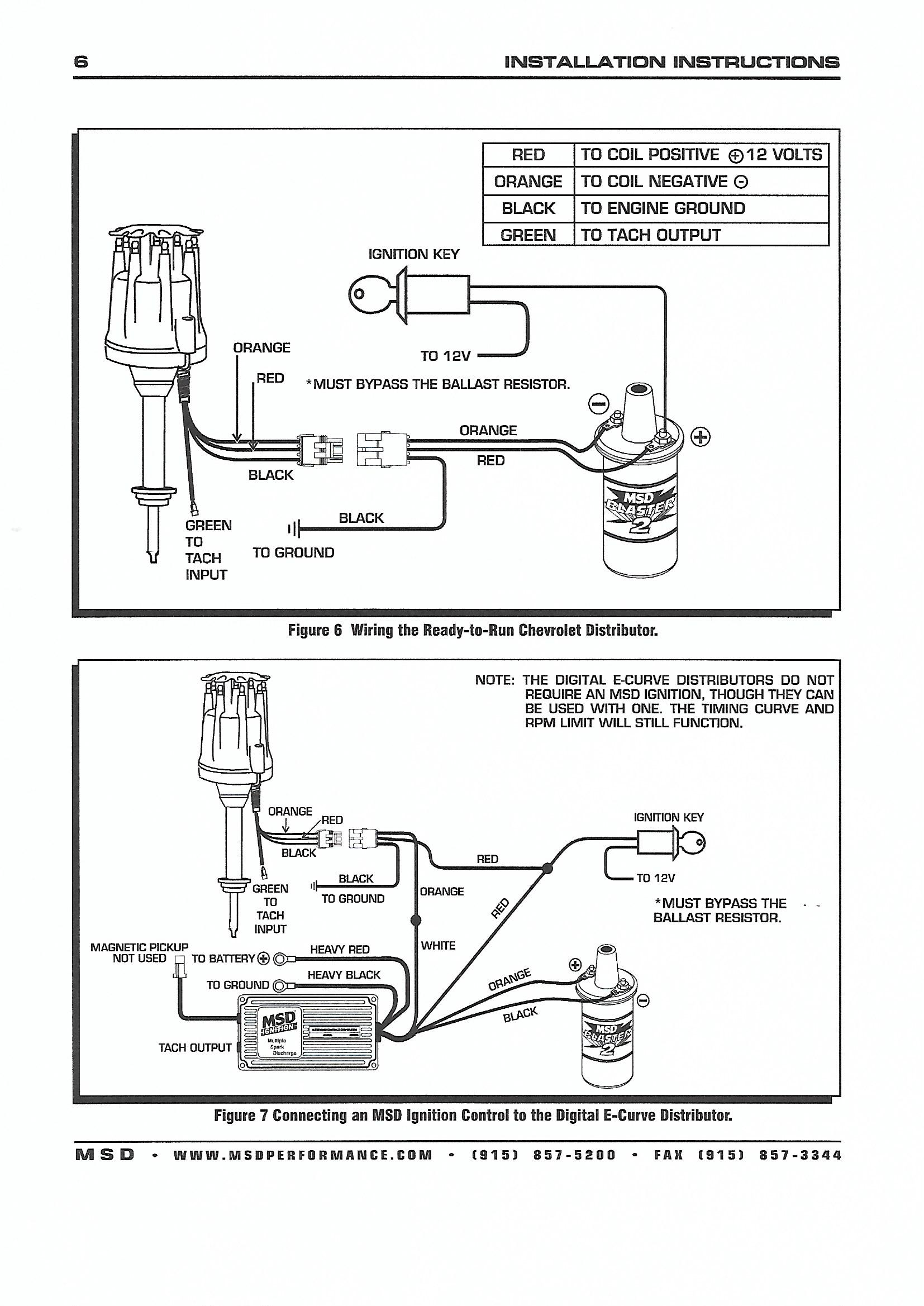

Je n'ai pas trouvé le schéma de montage de l'allumage électronique.
Le système MSD La connexion de sortie de l'allumeur
Si quelqu'un a déjà monté ce type d'allumage et qu'il a encore le schéma de branchement, ça m'intéresse
De plus je pensais qu'avec une nouvelle bobine moderne, on pouvait se passer de la résistance (ignition ballast resistor)
Merci pour vos éclairages.
Pascal
Pascal

Je vais me répondre à moi même.
J'ai trouvé, tout simplement sur le site de MSD, le schéma de câblage de l'allumeur et de la bobine. ET c'est bien ce qu'il me semblait, il ne devrait y avoir qu'un seul fil sur le moins. Je soupçonne que le compte soit branché sur le - alors qu'il y a une sortie spécifique. Néanmoins, je ne pense pas que cela l'empêcherait de fonctionner (ça marchait avant).
Un tour sous le tableau de bord s'impose...
Pascal
Pascal

J'y connais rien en allumage électronique, mais il me semble qu'un fil supplémentaire sur le (-) de la bobine sert normalement à alimenter un compte-tours.
Mais je peux me tromper....

Moi nous plus je n'y connais rien, je l'ai donc enlevé
comme ça c'est plus simple et ça démarre du premier coup.
Vu que la voiture est dans mon sous sol, positionnée en marche arrière, je ne peux pas la laisser tourner plus d'une minute au risque de m'asphyxier. Donc pas de peaufinage des réglages par contre je vais pouvoir la sortir et la mettre dans l'autre sens.

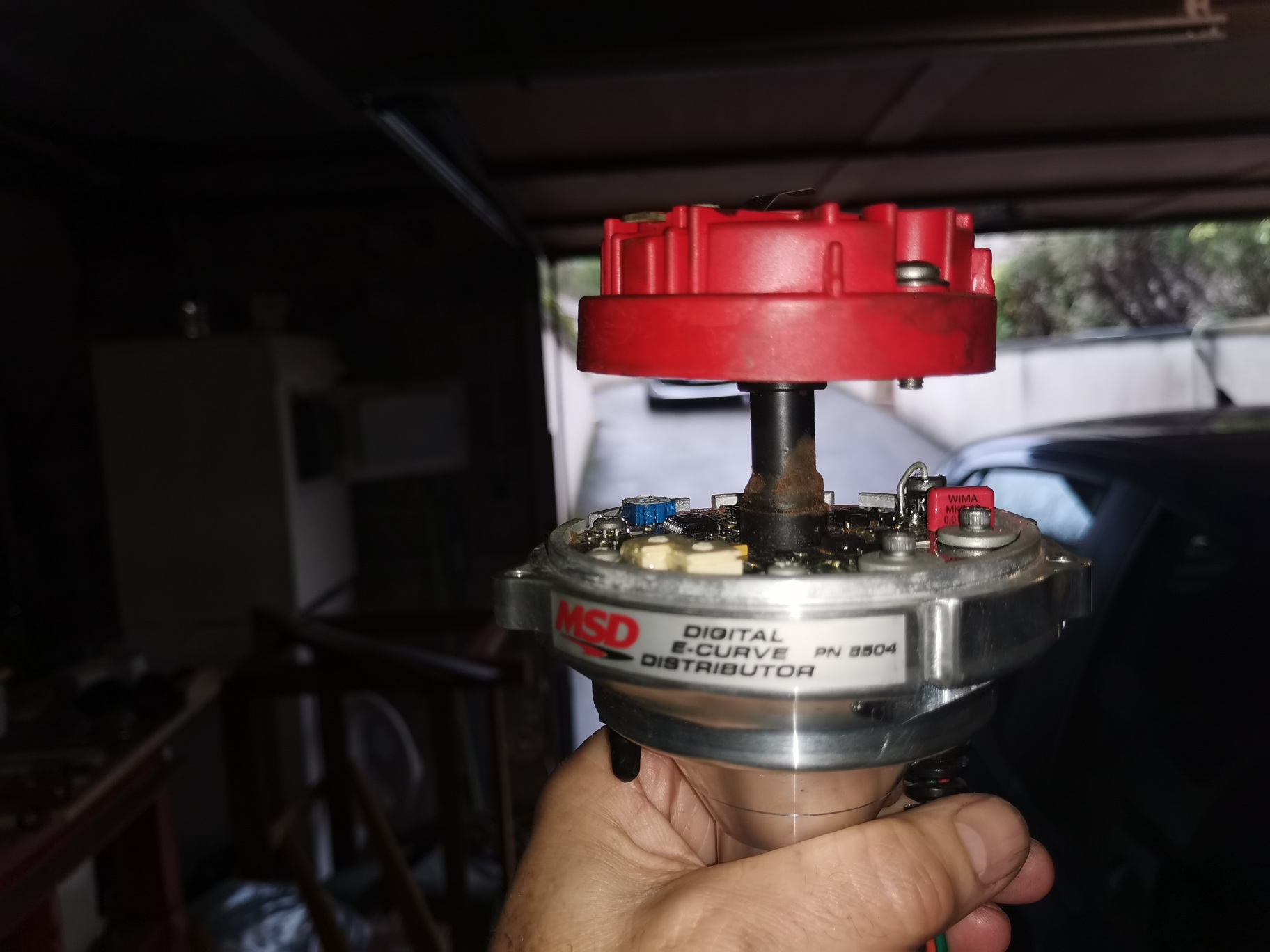

Sur l'allumeur MSD, le doigt/plateau était monté de travers, il y a 2 détrompeurs, un rond et un carré, et il était positionné à l'envers. Le rond rentrait bien dans le carré, mais pas l'inverse. Je verrai à l'occasion si je reviens à l'électronique. Je ne suis pas très enthousiaste à le faire car je ne comprends pas pourquoi elle démarrait et puis plus rien
Ce n'est pas le plateau mal monté qui changera quelque chose.
