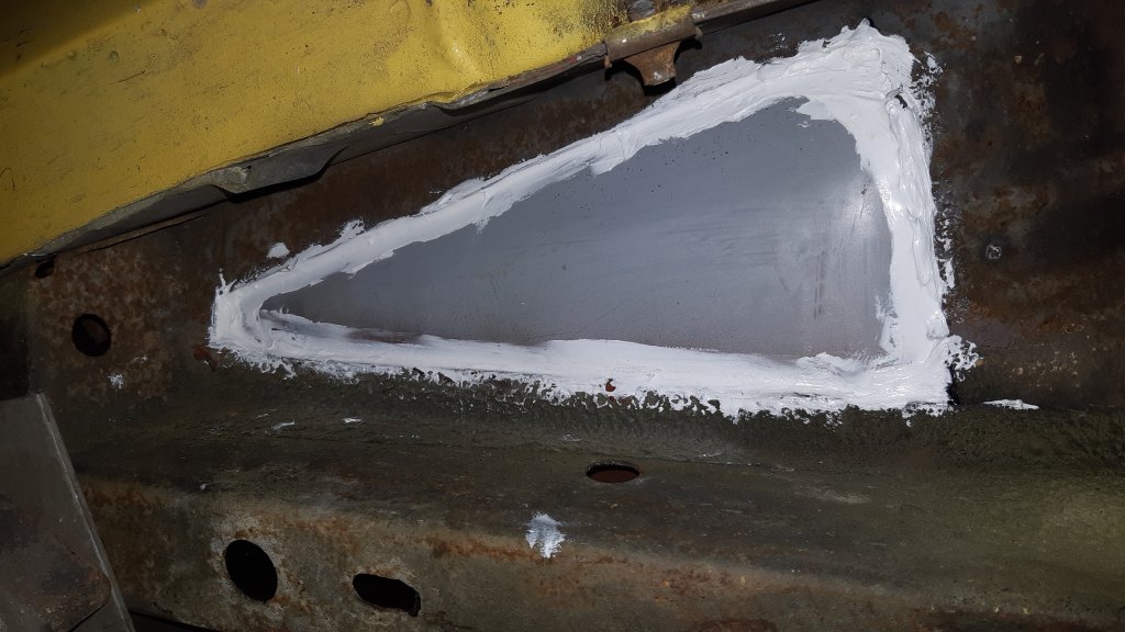

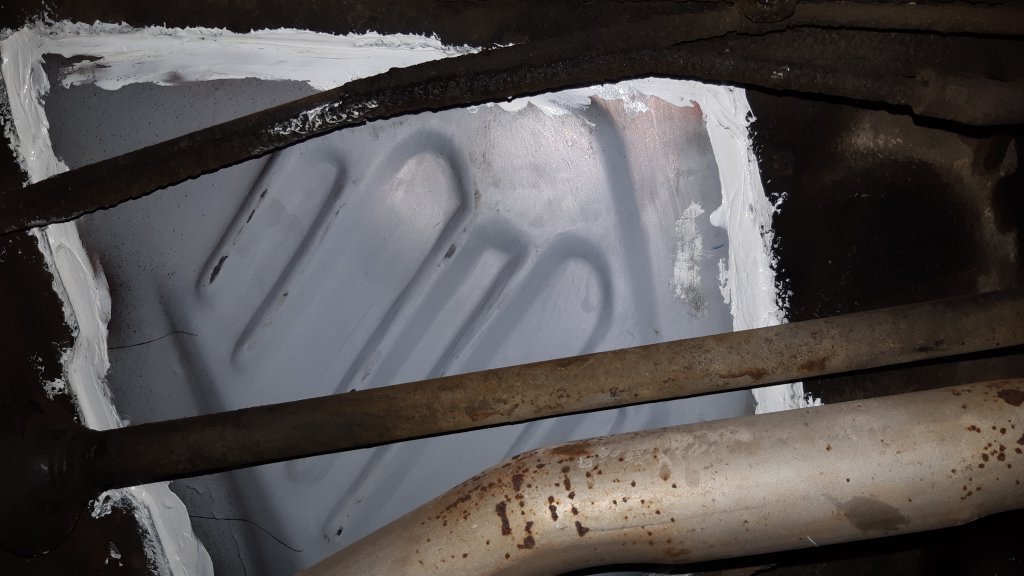

On attaque ensuite le gros dossier, le plancher
Bon forcément, les trous ne se sont pas rebouchés avec l'opération, donc je suis bon pour remplacer le plancher avant côté passager
Petite surprise sur le plancher arrière côté conducteur avec des trous qui sont apparus et la tôle qui semble fragilisée
Et quelques trous aussi à l'avant, sans compter l'ajustement lamentable de la pièce de remplacement posée
Pour ces 2 derniers éléments, des découpes localisées et remplacement de morceaux de tôle devraient suffire d'après le carrossier que j'ai vu ...

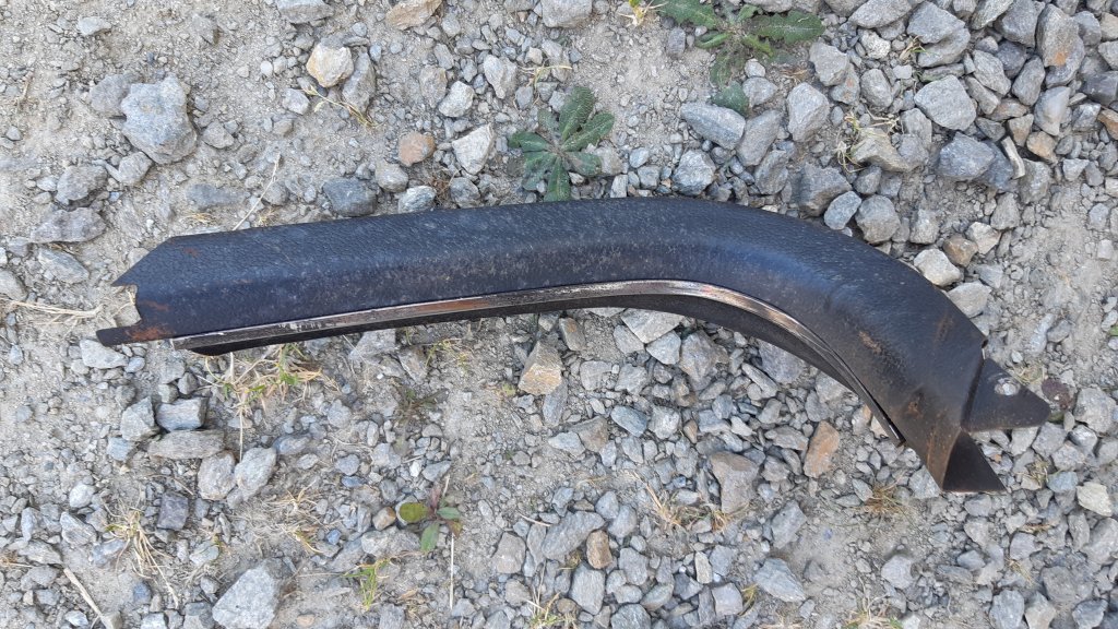

Autre chantier, remplacer tous les lèche-vitres qui sont cuits
J'ai donc commencé à démonter les garnitures intérieures
Et les habillages accusent le poids des années
Sur ma lancée, j'ai démonté les garnitures des montants de pare-brise et là il y a du dégât, tout est cramé par le soleil
J'ai donc fini de gratter tout ce qui partait en poussière

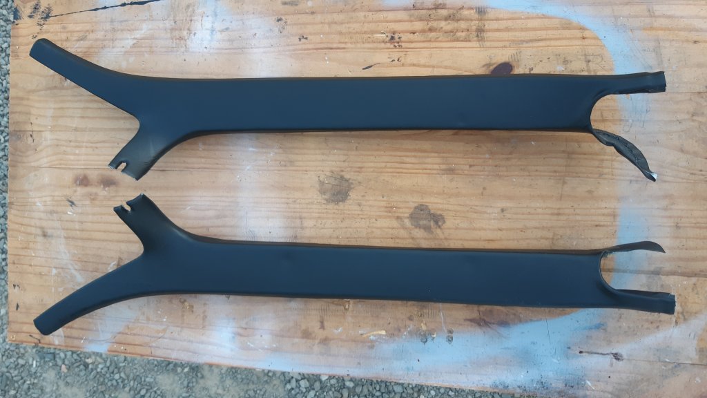

On continue les travaux intérieurs
Peinture des garnitures intérieures de vitres arrières et pose des lèche-vitres
J'ai remplacé les clips d'origine qui étaient mal ajustés par une fixation avec des rivets

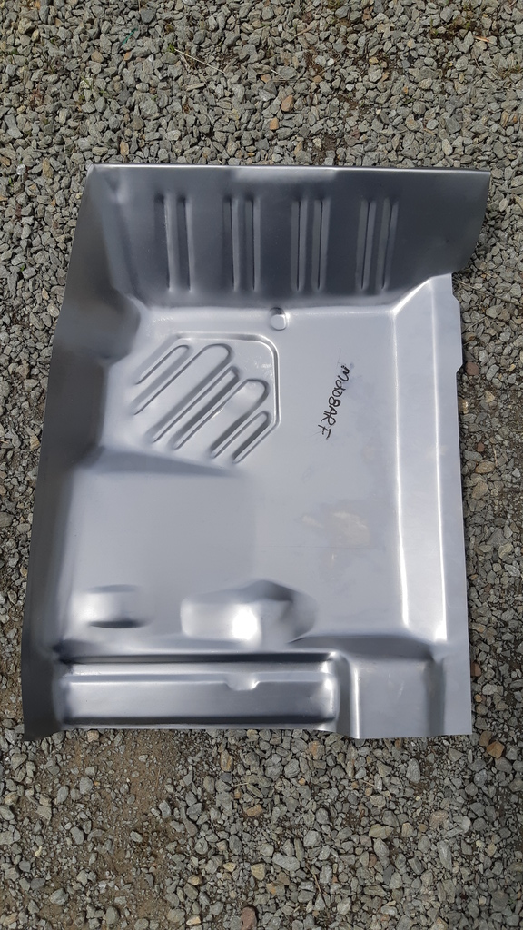

La tôle de remplacement est enfin arrivée !
C'est beau quand c'est neuf :romance-hearteyes:
Lifting prévu semaine prochaine :dance:

Repérage des défauts à corriger et découpe

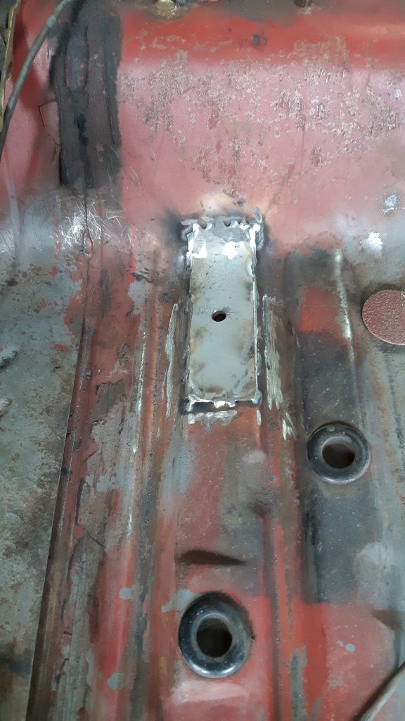

Pose et soudure des tôles de réparation
Pose de renforts au niveau des fixations de sièges qui étaient fragiles

Ensuite application de joint carrosserie à la jonction des tôles, on ne se moque pas, ça c'est moi qui l'ai fait
Puis une couche d'anti-gravillons pour protéger

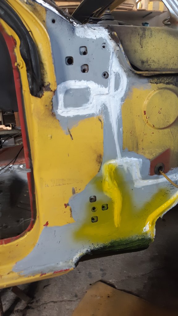

On arrive alors aux surprises ...
En démontant la garniture intérieure du A pilar pour pouvoir souder la tôle de réparation, il a découvert un nid de rouille avec la tôle perforée ...
Du coup on a démonté l'aile pour qu'il puisse mieux voir, et on a pas été déçus ...
Il a alors découpé toute la tôle malade autour des fixation de charnières qui elles n'étaient pas touchées
Puis il a reformé des plaques de tôles pour refaire tout ça et c'est beau
On a profité pour changer les charnières qui attendaient depuis 1 an dans leur boite
Une dernière photo du cimetière :P
