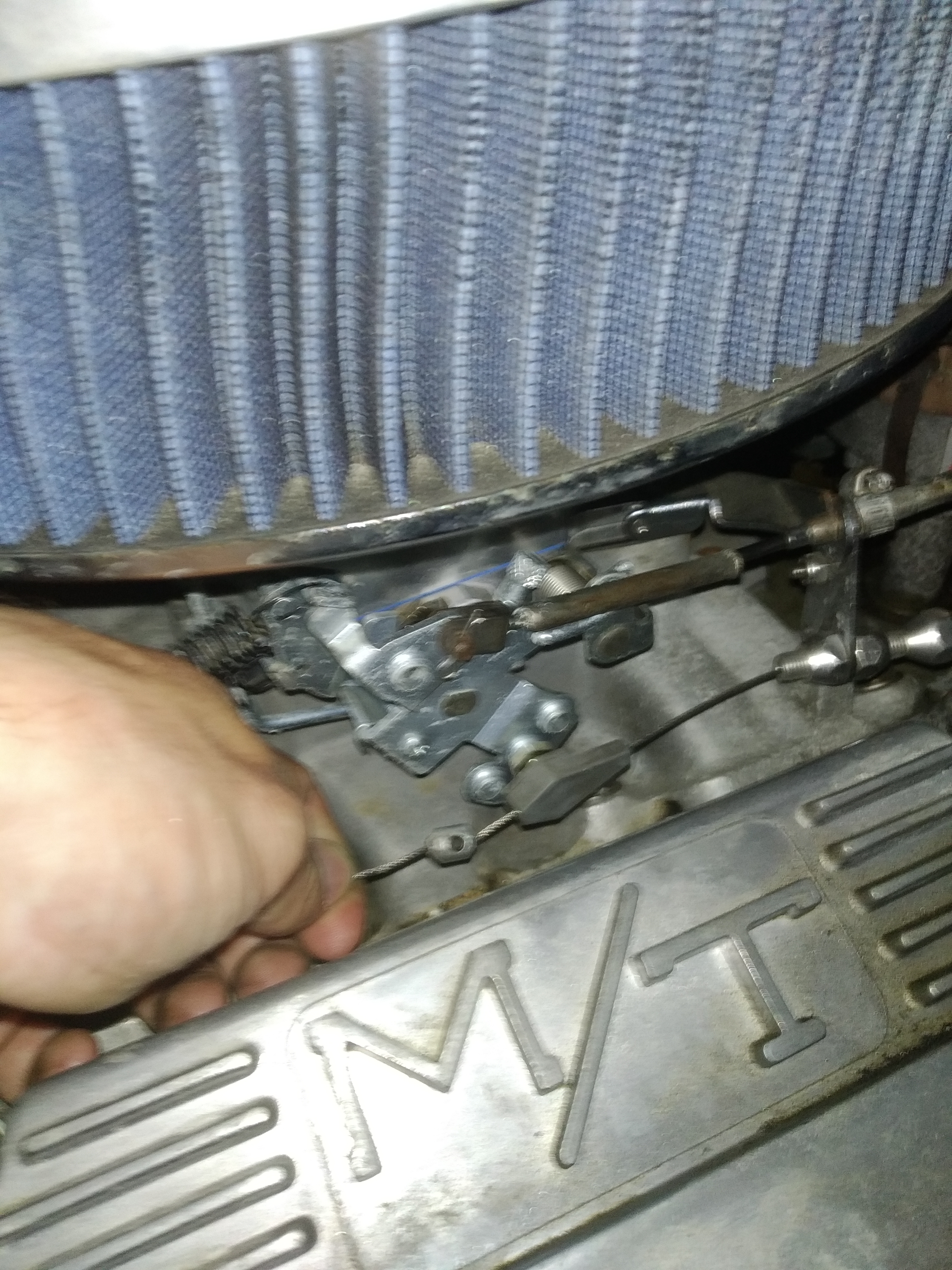

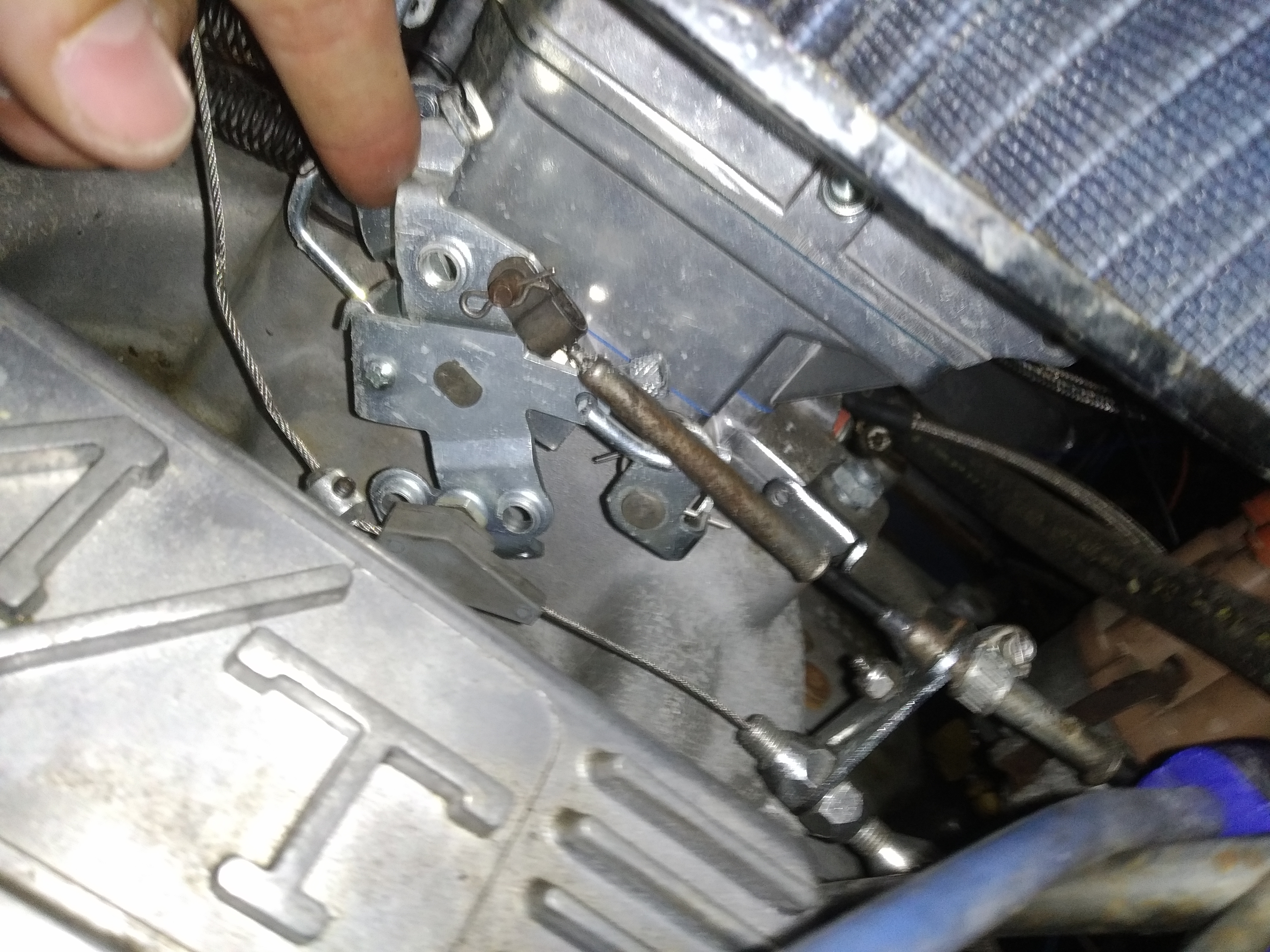

Voici les photos de mon ensemble.
Je pense que mon câble de kickdown n'est pas assez serré car lorsque j'ouvre au max les lames du carbu j'ai encore du mou sur le câble du dessous et lorsque j'enfonce à mort l'accélérateur l'accélération est douce et cela ne rétrograde pas

On as pas le même système moi j’ai des ressort et un tigre rigide qui va à la boîte .

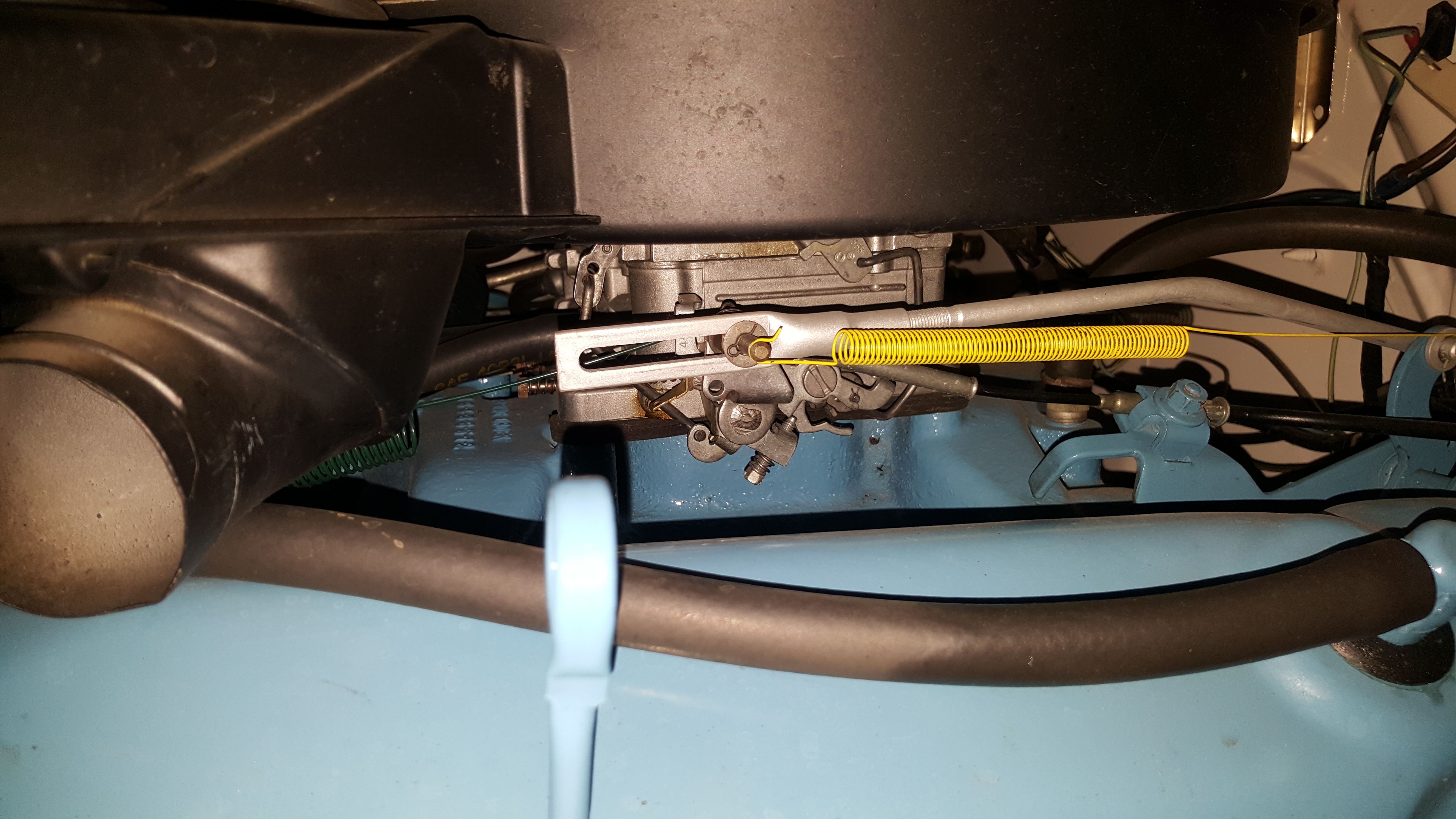

Je ne sais pas si on parle de la même. Voici une photo du mien sur mon 383, je ne sais pas si ça peut t aider?

Tady a écrit :Je ne sais pas si on parle de la même. Voici une photo du mien sur mon 383, je ne sais pas si ça peut t aider?
Alors on as pas le même mais c’est bien ce que je pensais il y a bien 2 ressorts , J’en avait qu’un .
Merci pour ta photo ça m’a bien aidé.
