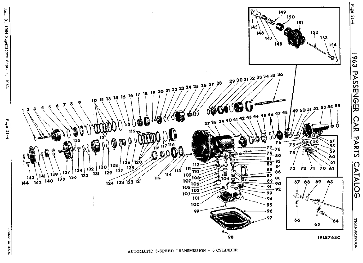

Tu parles du ressort # 127 ?
Les joints de piston sont systématiquement fournis. C'est côté segments que c'est plus aléatoire, certains y sont, d'autres pas, d'autres en trop (car il y a des ouverts et des fermés à clip)
Pour avoir une idée, voir ici une réfection d'une A466 (Torqueflite fonte 56-61, là c'est une 59 ou 60 je crois)) https://s784.photobucket.com/user/phil- ... t=6&page=1

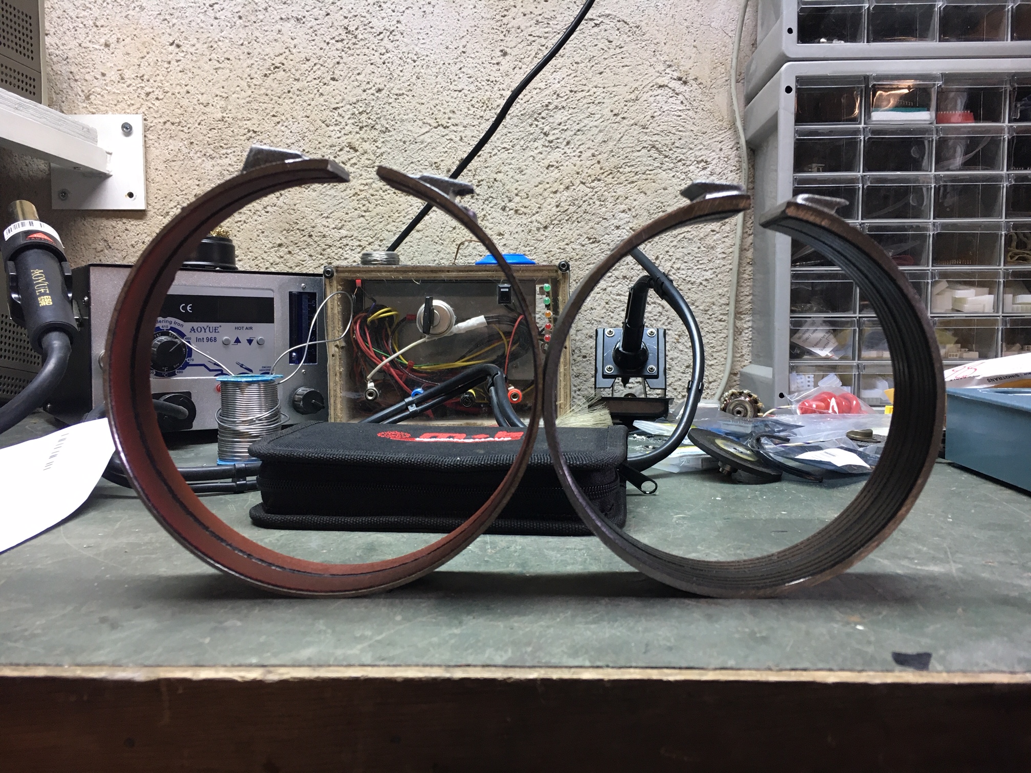

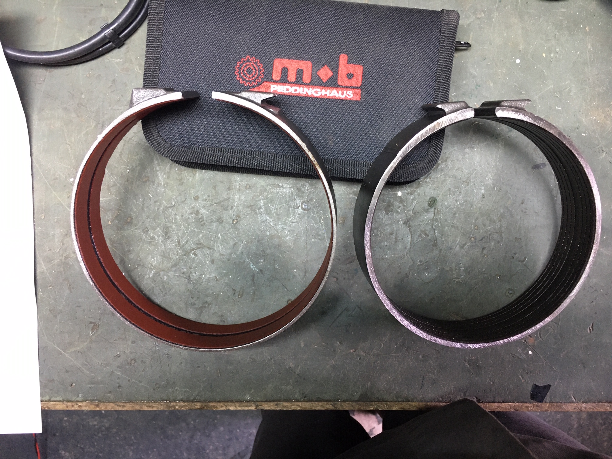

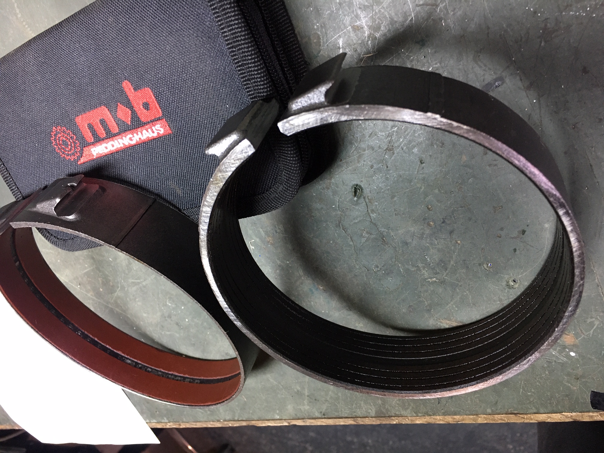

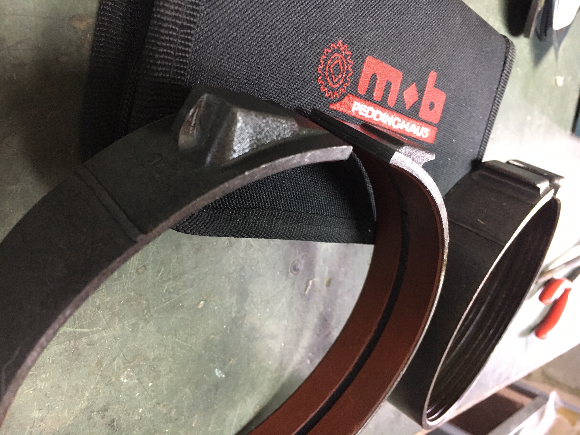

J'ai une nouvelle interrogation concernant les bandes, je ne voulait pas commander sans avoir démonté, mais finalement je ne suis pas plus avancé, sont-elles à remplacer ou encore en bon état? Un avis sur photos c'est possible?
Edit : Entre temps j'ai envoyé les photos à Fatsco qui me conseille de conserver mes bandes.

Pour moi elles sont très bien ! Pas d'écaillage, une épaisseur (je suppose) encore suffisante.

Ok pour les bandes je les conserve.
