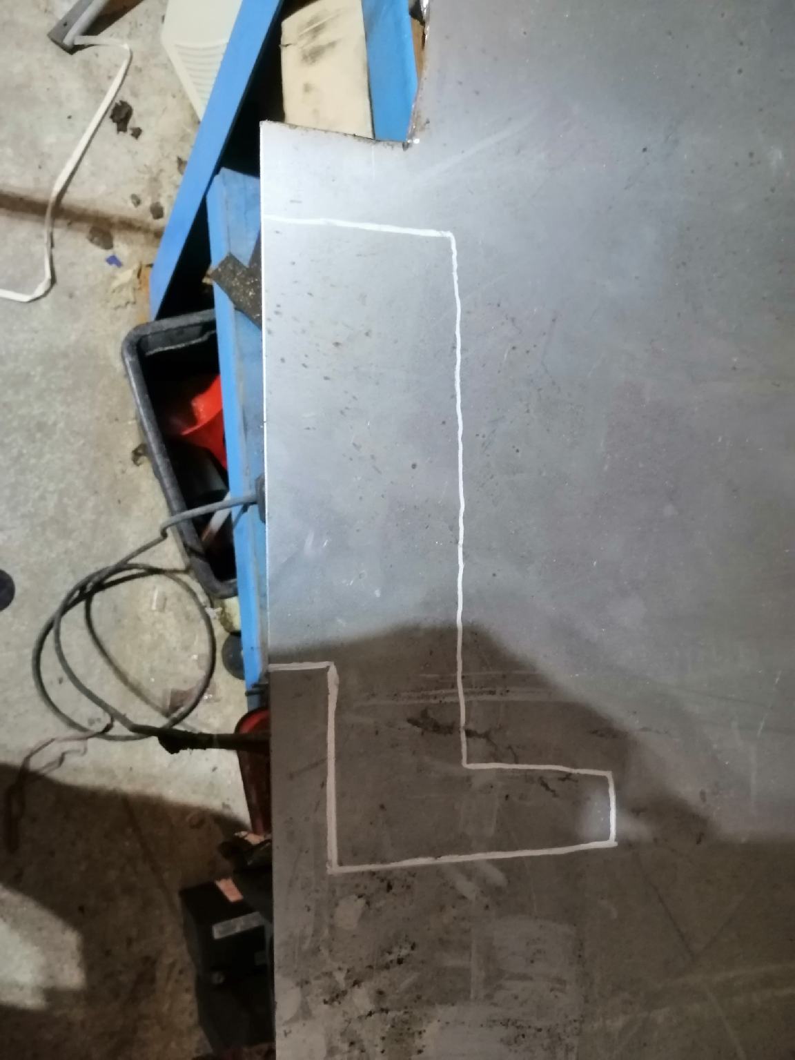

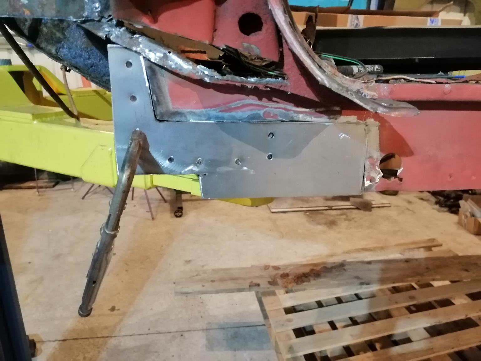

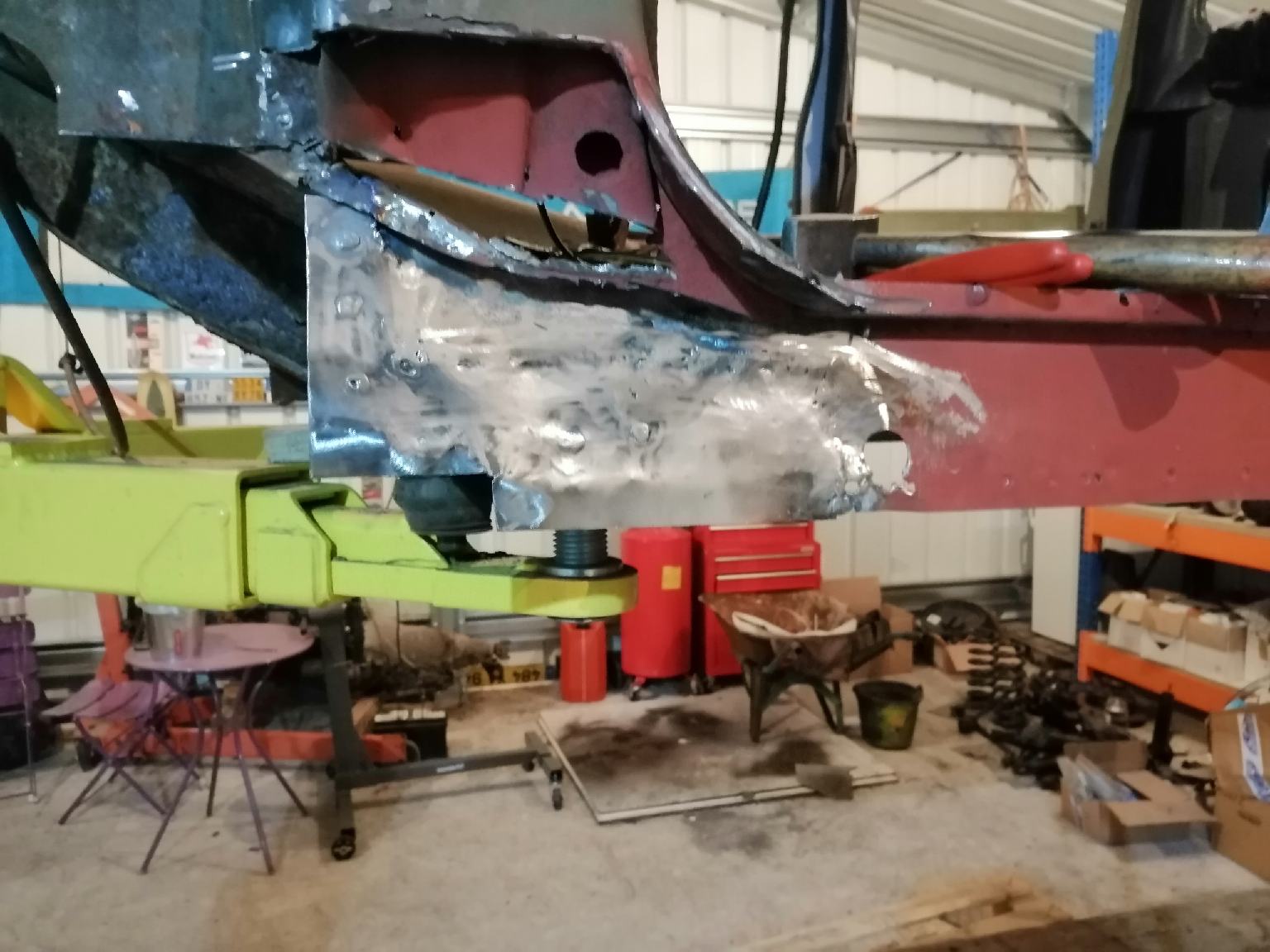

Disons que le cabine a encore un peu de taff...
IMG_20200320_182914_resize_25.jpg [ 203.2 Kio | Vu 4944 fois ]
IMG_20200320_183232_resize_95.jpg [ 224.14 Kio | Vu 4944 fois ]
IMG_20200320_191344_resize_53.jpg [ 186.62 Kio | Vu 4944 fois ]
IMG_20200320_192538_resize_1.jpg [ 196.08 Kio | Vu 4944 fois ]
IMG_20200321_191225_resize_56.jpg [ 117.05 Kio | Vu 4944 fois ]
IMG_20200321_194328_resize_92.jpg [ 153.66 Kio | Vu 4944 fois ]
IMG_20200321_202342_resize_38.jpg [ 180.4 Kio | Vu 4944 fois ]
IMG_20200321_205944_resize_86.jpg [ 164.11 Kio | Vu 4944 fois ]
IMG_20200321_210131_resize_40.jpg [ 166.84 Kio | Vu 4944 fois ]
IMG_20200321_211343_resize_1.jpg [ 174.13 Kio | Vu 4944 fois ]

Merci mais je vais arrêter là pour la cabine car c'est pas mon boulot et je n'aime vraiment pas ça donc je vais confier ça à un pro car en plus ça touche la structure donc je veux que ce soit nickel (j'ai déjà travaillé sur le toit donc c'est bon comme ça il pourra tt vérifier).

On est dans le meme cas. J’avance le boulot et le carrossier le soudera, j’ai de quoi souder mais ca travaille toujours, deformation... et ca je ne maitrise pas

C'est exactement ça je ne maîtrise pas la déformation du coup j'ai peur de faire plus de mal que de bien....
Par contre Fred les ram étaient galvanisé au niveau des bas de caisse.
J'ai eu la surprise de voir ça au moment de la découpe.
Mais ça a rien changé.
Pour la graisse à corps creux j'ai neuf cartouches qui attendent lol
