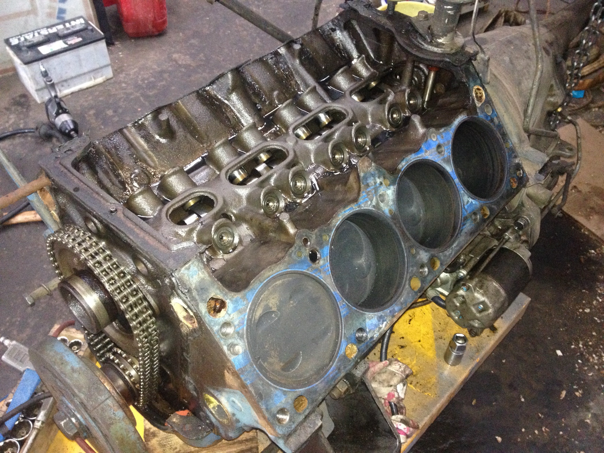

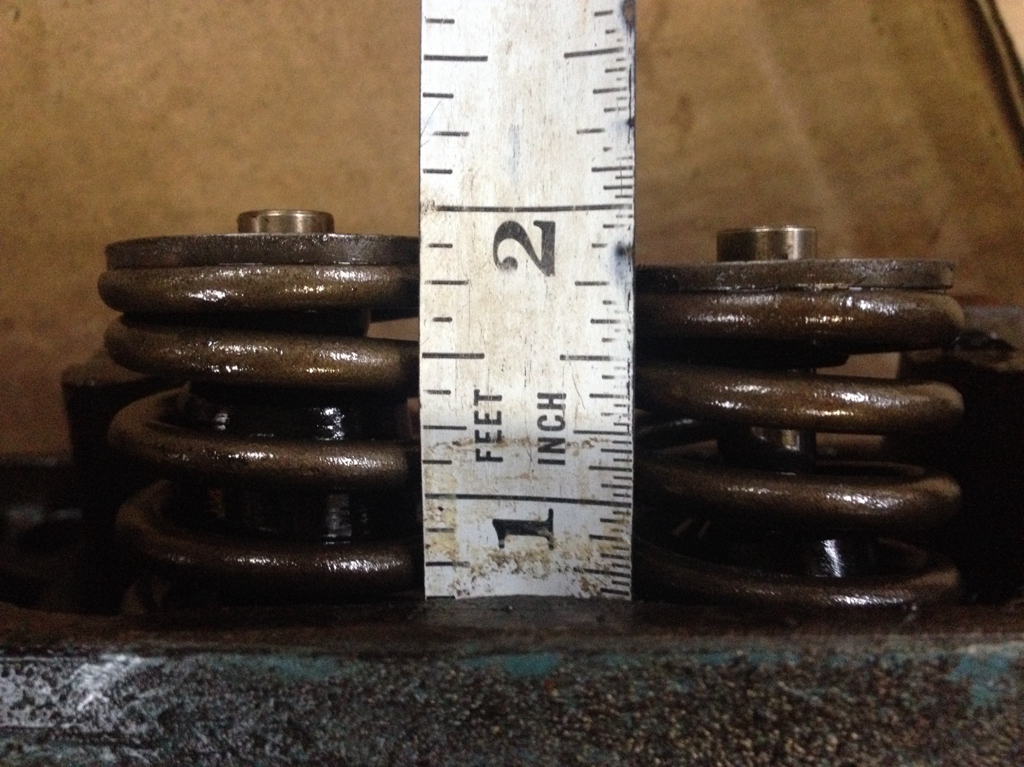

- Le moteur est déculassé finalement car un cylindre était à 2 bar et vu la différence de hauteur des ressorts une fois la rampe de culbuteurs enlevée il fallait s'attendre à une grosse usure des sièges de soupape
IMG_0058.JPG [ 759.9 Kio | Vu 6061 fois ]
IMG_0061.jpg [ 2.4 Mio | Vu 6061 fois ]
- Les sièges d'échappement sont complètement défoncés et malgré cela les compressions sont entre 8 et 10 bar sur 6 des cylindres, 6 bar sur le n°2 et 2 bar sur le n°5. J'ai fait chiffrer pour 8 sièges et 8 guides mais c'est presque le prix d'un échange standard même en comptant la consigne et le port.
- Le moteur est plutôt propre intérieurement. Les pistons sont en 0.030 ce qui indique un passage par la case réalésage un jour dans sa vie. Les poussoirs et l'AAC sont tout beaux.
IMG_0056.JPG [ 1.03 Mio | Vu 6061 fois ]
