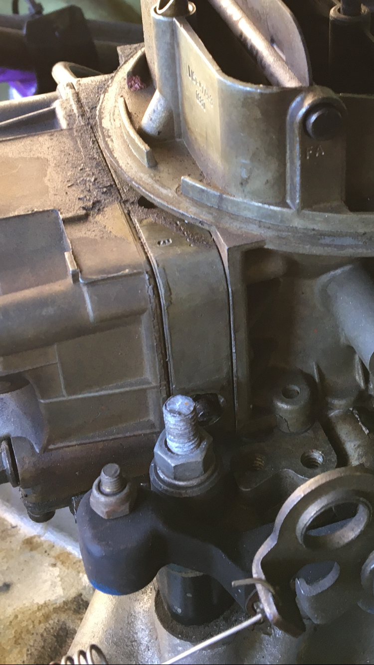

Bon je suis allé faire mes courses avec la Chally du coup, et un petit plein à pas cher en prime ^^
ça m’a également permis de constater que mon soucis de ralenti qui ne tient pas est récurent, en faite j’ai refait mon réglage richesse l’autre jour et ça marchait nickel,
Aujourd’hui elle ne faisait que caler...
J’ai finit par me rendre compte que ma visse de richesse avait bougée de presque 3/4 de tour...
Ce jeu dans la visse est un réel problème, car à chaque déplacement les vibrations du moteur foutent en l’air le réglage...

Normalement il doit y avoir un ressort derrière la vis de richesse pour éviter ça.
Je modifie le post je suis habitué à mes petit carburateur. Effectivement vue la conception de ton carburateur je pense que le filé devrait légèrement serrer, un peu comme les vis de réglage de culbuteur. Peu être écrasé très légèrement le pas sans aller jusqu’à abîmer le filé ?

Un petit point de colle forte lorsque tu es content de ton réglage peut peut-être suffire aussi. C'est facile à grater si tu dois y retoucher plus tard mais en général pas besoin d'y revenir toutes les semaines une fois que tes réglages sont ok. J'éviterai par contre tout produit type Loctite sur une vis de réglage.
