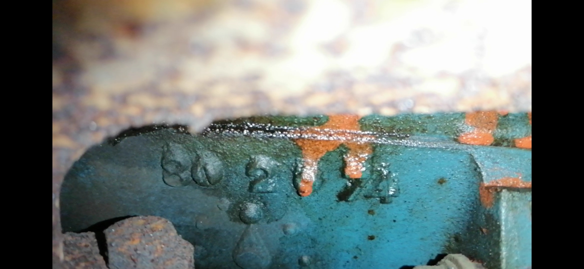

Screenshot_20200229_195345_com.huawei.himovie.overseas.jpg [ 917.02 Kio | Vu 3664 fois ]
