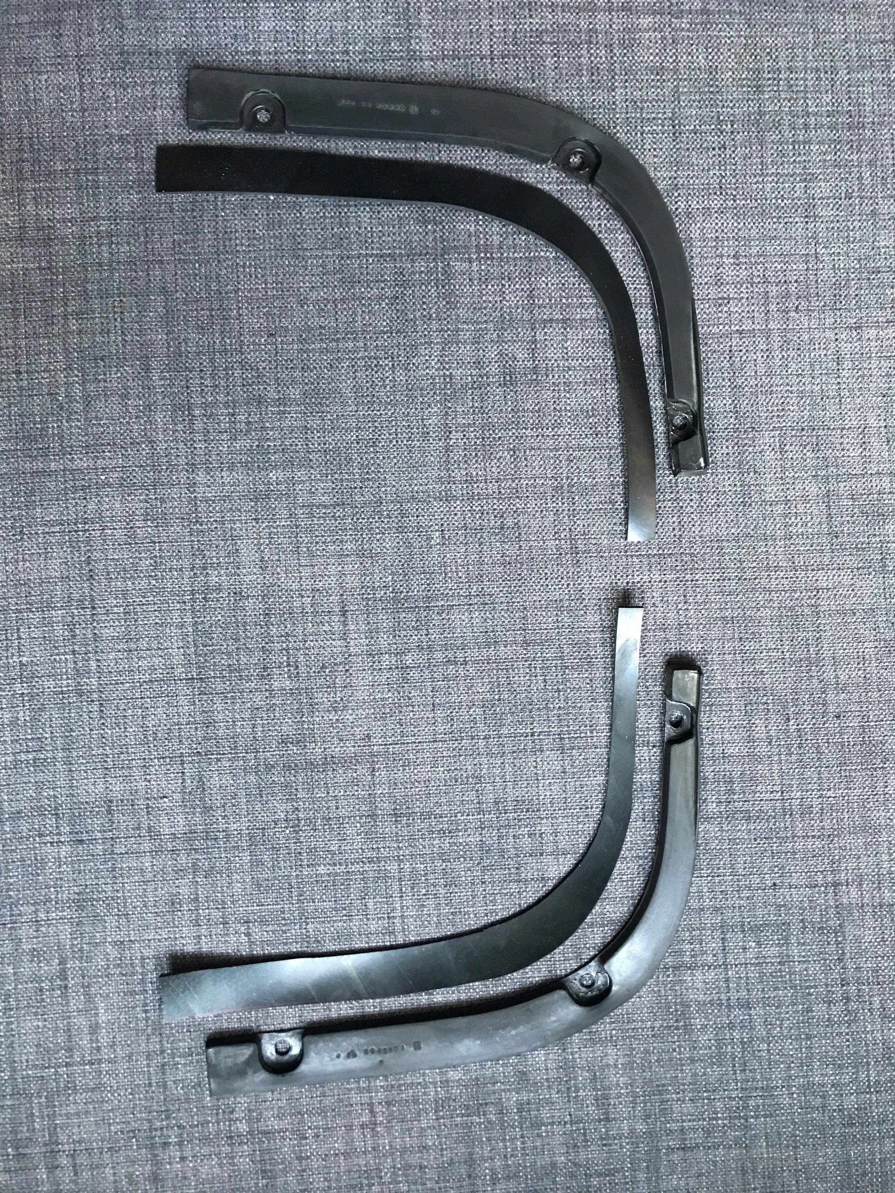

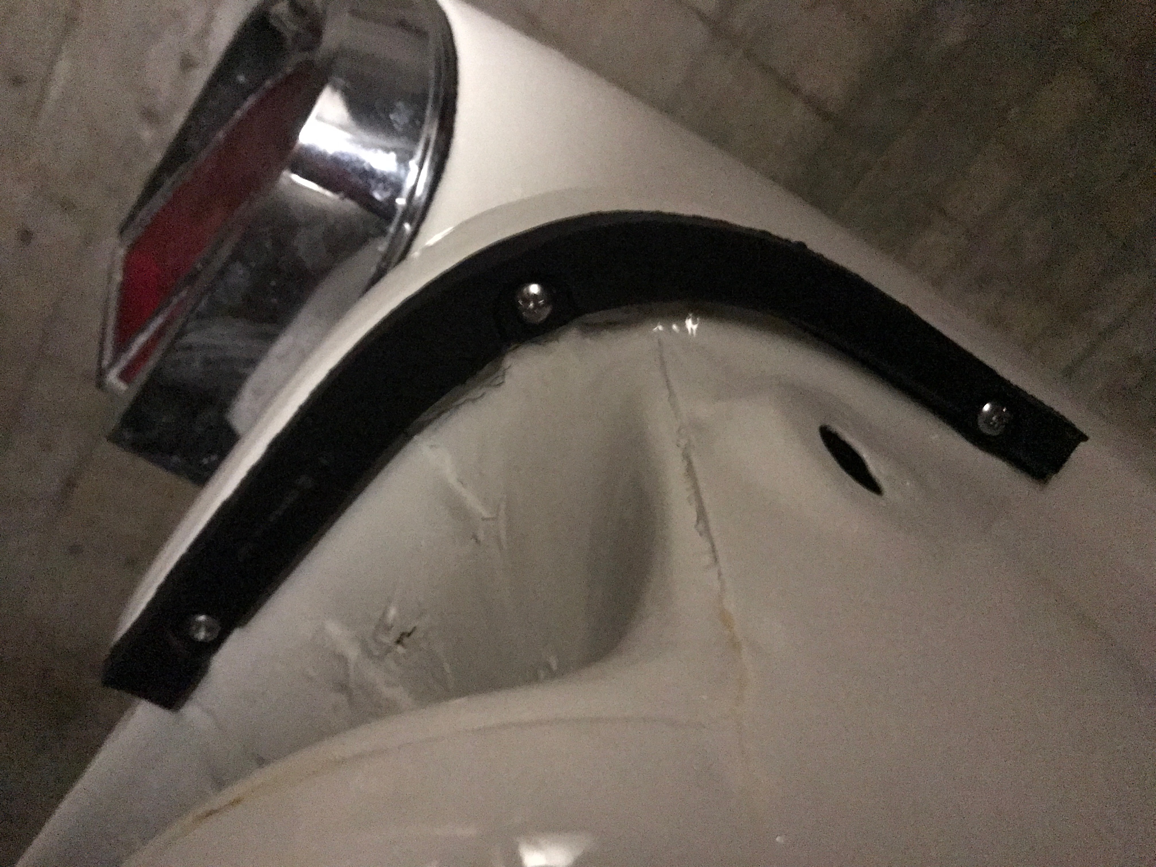

Ce matin je remonte les protections de pare-chocs de chaque coté
J'ai découpé des protections pour mettre entre la tôle de la protection que j'ai traite à la peinture antirouille pour ne pas avoir tôle contre tôle
Puis remontage avec des vis inox neuves !!!
IMG_1598.jpeg [ 2.49 Mio | Vu 14024 fois ]
IMG_1596.jpeg [ 4.81 Mio | Vu 14024 fois ]
