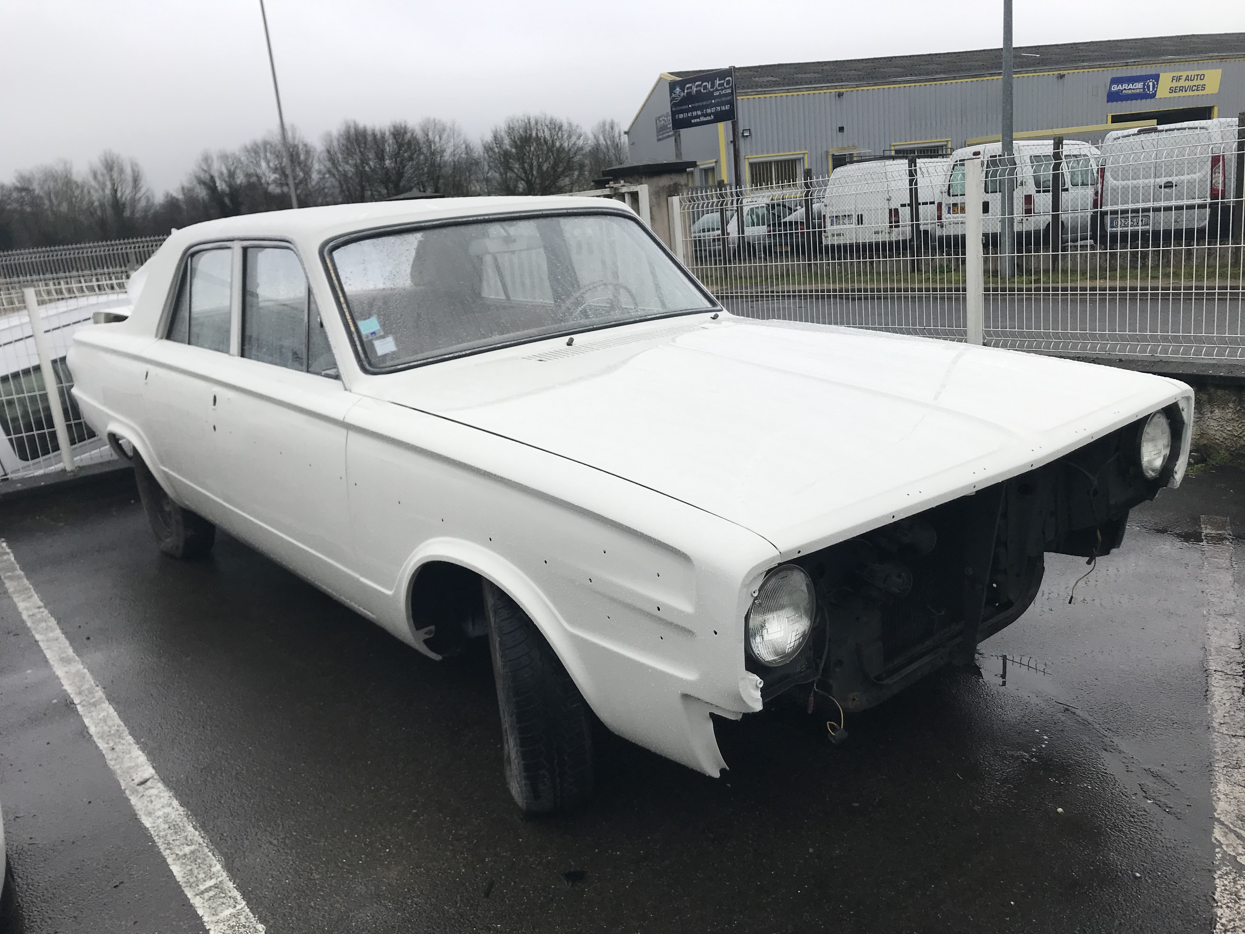

Voila après un an et trois mois chez le carrossier je vais chercher ma Dodge pour commencer le remontage
Je dois lui mettre une batterie neuve car l'ancienne n'est plus au top
Le manuel technique préconise une 38 Amp. hs pour un 170 cu ma question est surement bête mais une 40 fera l'affaire ?
Merci

Salut,
Ça fait long comme cure de jouvence, mais si c'est bien fait !
Pour la batterie, ce que je conseille toujours, c'est de prendre la plus grosse que tu puisses placer dans le bac à batterie.
Surtout sur une ancienne, ça permet de compenser un alternateur un peu faible, un démarreur fabriqué qui tire plus d'amperage que d'origine, permet de redémarrer après plusieurs semaines/mois sans tourner...
Voir de pouvoir faire quelques dizaines kilomètres au cas où on perd la courroie d'alternateur
