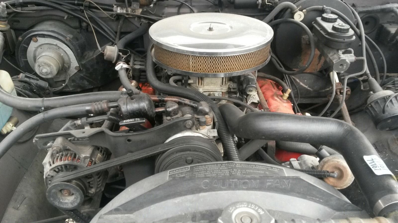

Bonjour
je galère comme un con à faire des supports d'alternateur pour mon alternateur One wire sur mon 318
soit les vis d'origines sont trop courtes, soit l'alternateur vient taper dans la culasse
l'alternateur est plus large que d'origine, et j'ai pas envie de racheter un alternateur d'origine, surtout au prix du One wire quoi !
J'attends vos photos svp merci !

MessagePosté: Dim Déc 08, 2019 8:10 pm
c'est un vrai defi de monter tout comme il faut souvent les pates se plient les courroies sautent quand elle sont mal alignées. le plus sage monter l'alternateur les pattes d'origineansi que les poulies de damper et de pompe a eau..

MessagePosté: Dim Déc 08, 2019 10:14 pm
merci
Quelques idées pour refaire des nouveau supports
Ce que tu dit est juste, ma courroie travaille avec 3mm de diagonale, elle couine a mort et fait surchauffé l'alternateur
la misère pour tout aligné correctement
A ça s'ajoute la longueur des vis et de la courroie...

MessagePosté: Mar Déc 10, 2019 12:19 am
c'est que j'aurais voulu faire, mais ça fais pas mal de chose a acheter : support, alternator, courroie,
