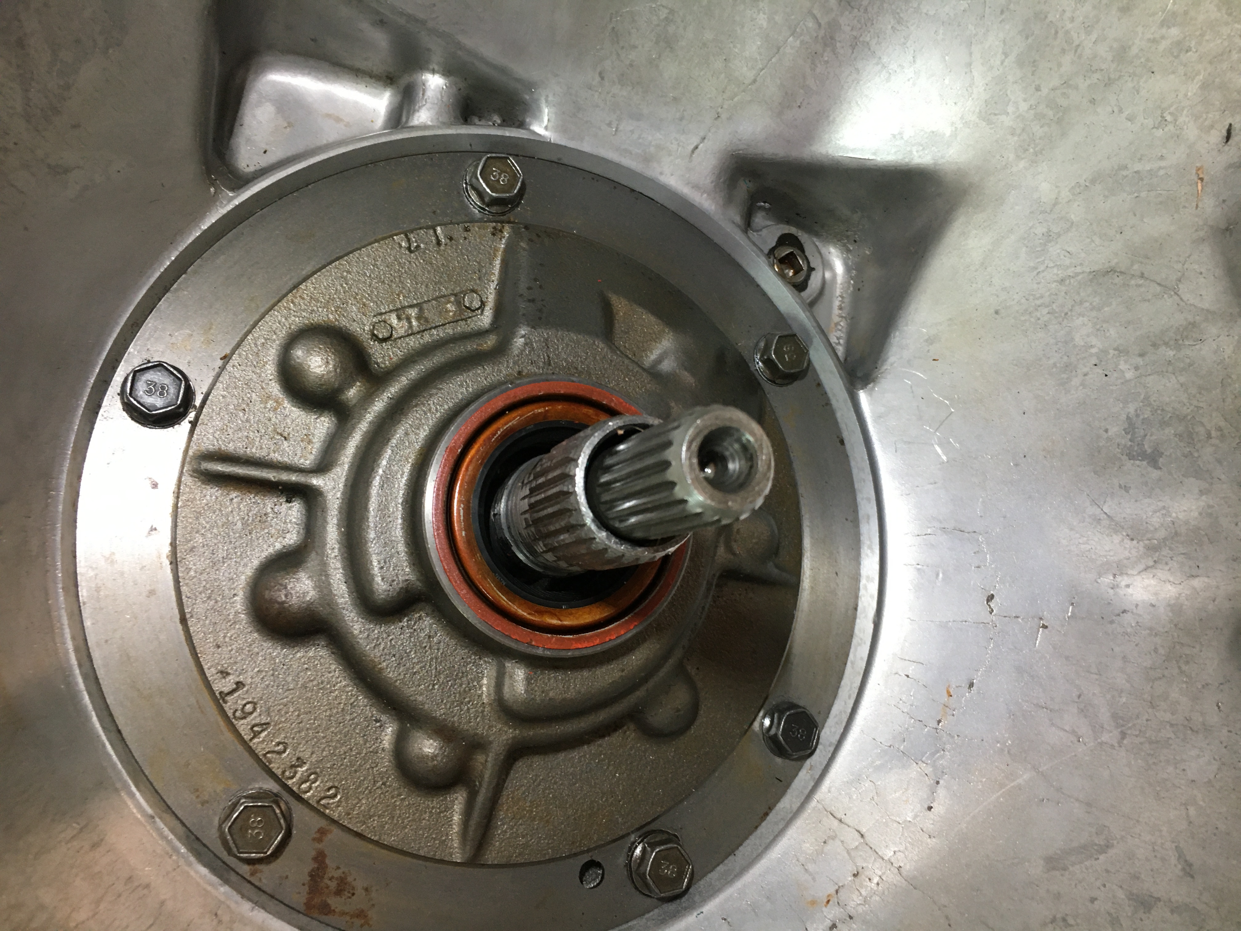

Bonjour,

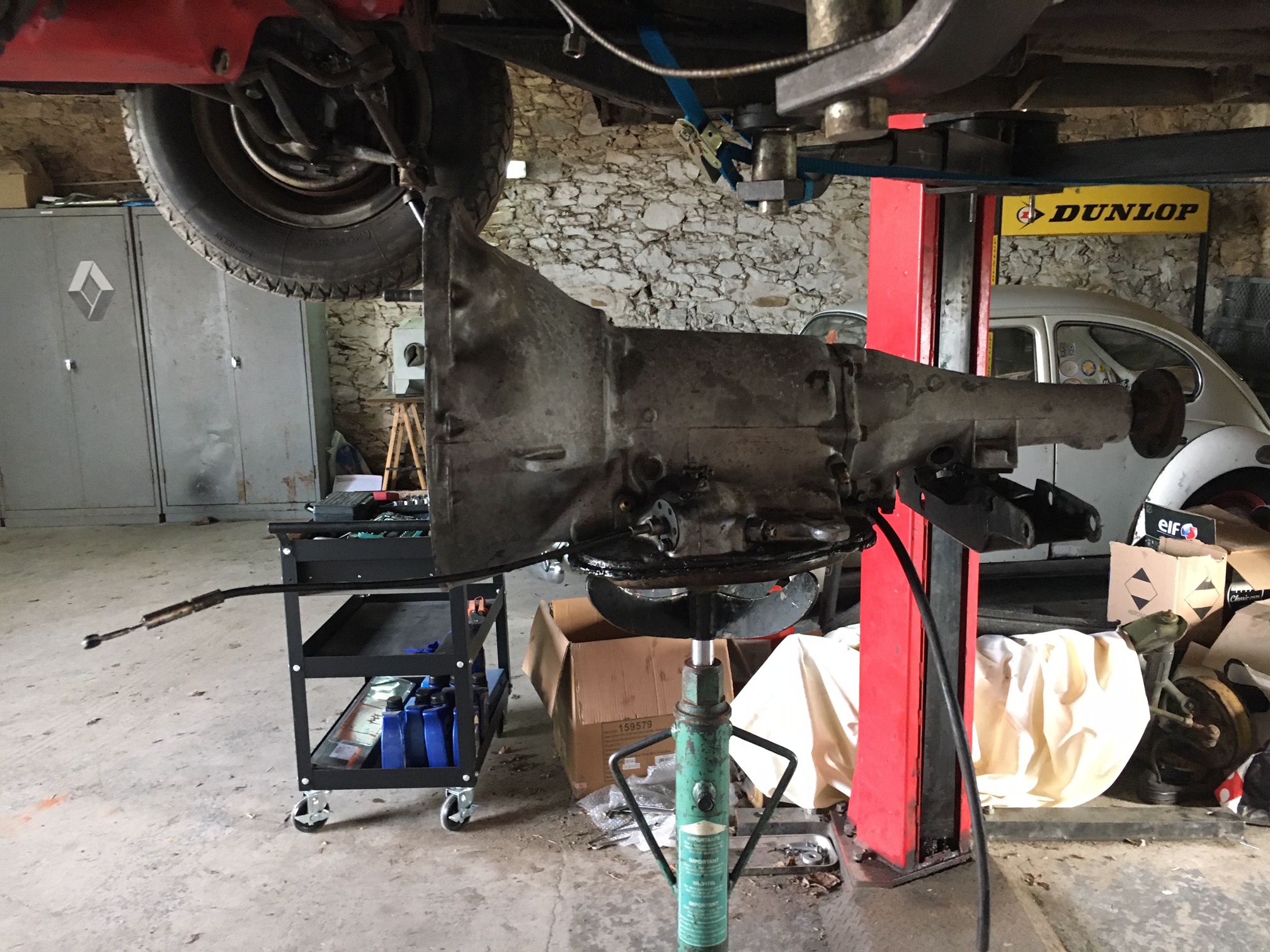

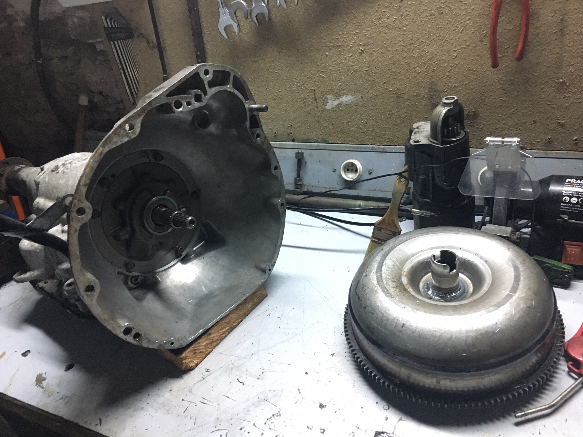

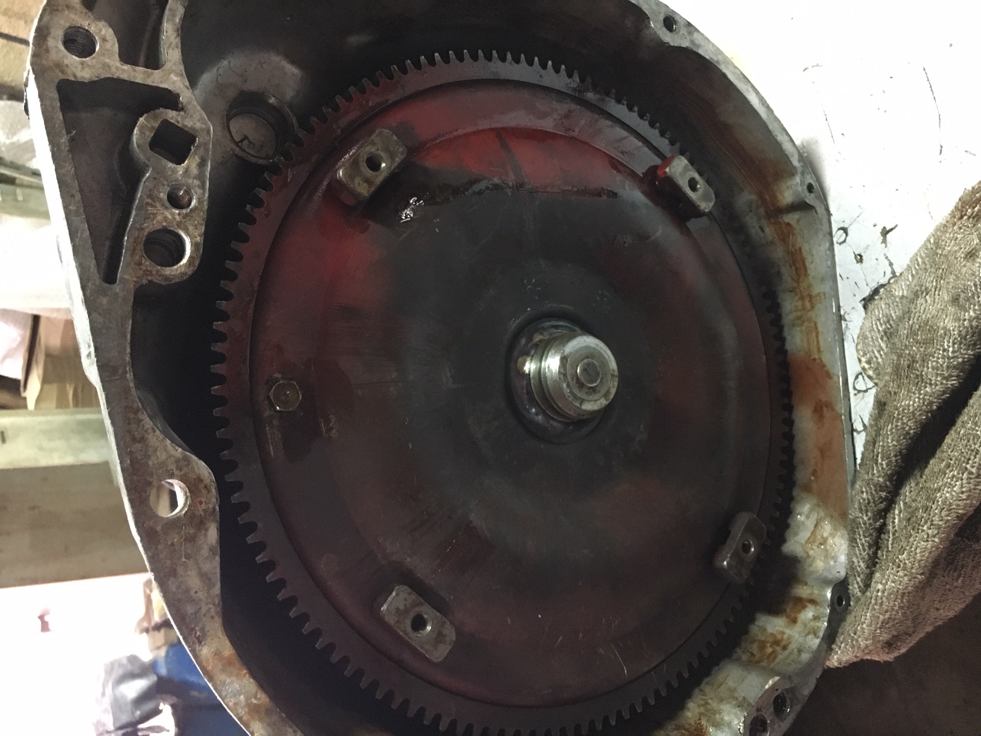

Voilà donc après avoir roulé un peu avec la Valiant, j'ai une fuite d'huile de boite ça coule à chaud entre la boite et le moteur.

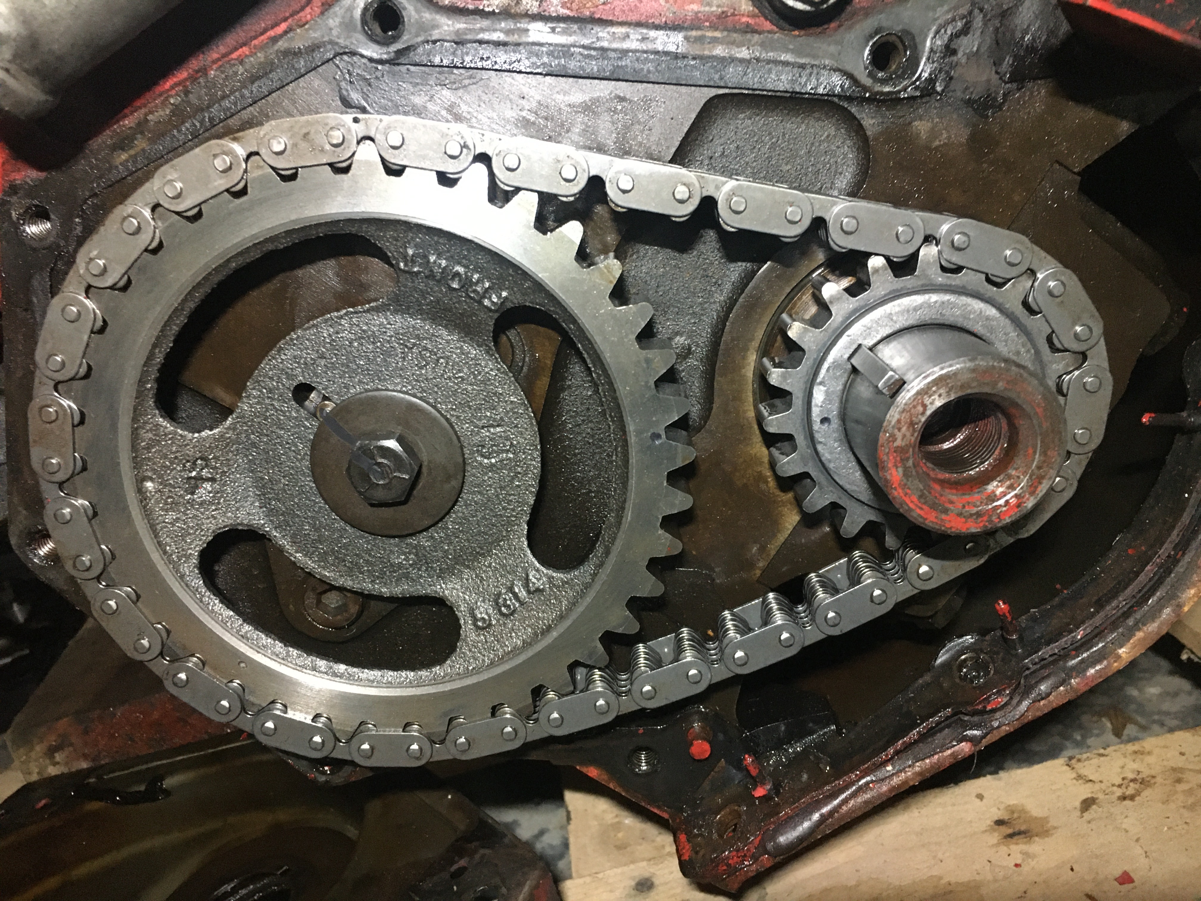

Le moteur ne tourne pas très rond, au ralenti et j'ai comme un retour d'allumage à 3/4 d'accélérateur en charge... j'ai réglé l'allumage , le jeu aux soupapes, c'est mieux mais pas ça. J'ai un doute sur l'usure de la chaine, car quand je fais tourner à la main d'avant en arrière j'ai pas de mouvement du rotor d'allumeur ce qui peut indiquer une chaine hs.
Au roulage sur du plat elle roule bien, mais en cote je suis obligé de mettre le pied à fond et donc de faire hurler le moulin pour atteindre le 70 km/h ... les vitesses passent bien , pied à fond elle descend une vitesse donc pour moi c'est bien le moteur qui peine comme si il manquait de couple. Le souci c'est que je ne sais pas comment roule une Valiant avec le slant 6 en conditions normales. C'est lourd, et les 100 chevaux annoncés me semblent limites , si vous avez un avis sur la conduite de ce type de véhicule je suis intéressé.
J'ai pas la possibilité d'avoir l'historique, mais les rupteurs étant neufs, je soupçonne que quelqu'un à déjà essayé d'améliorer le comportement moteur.
J'ai déposé la boite, galéré ensuite à extraire le convertisseur n'ayant jamais travaillé sur des boites auto.
Je vais sortir le moteur de la voiture ce week-end pour travailler facilement sur la distribution, la boite étant démontée.

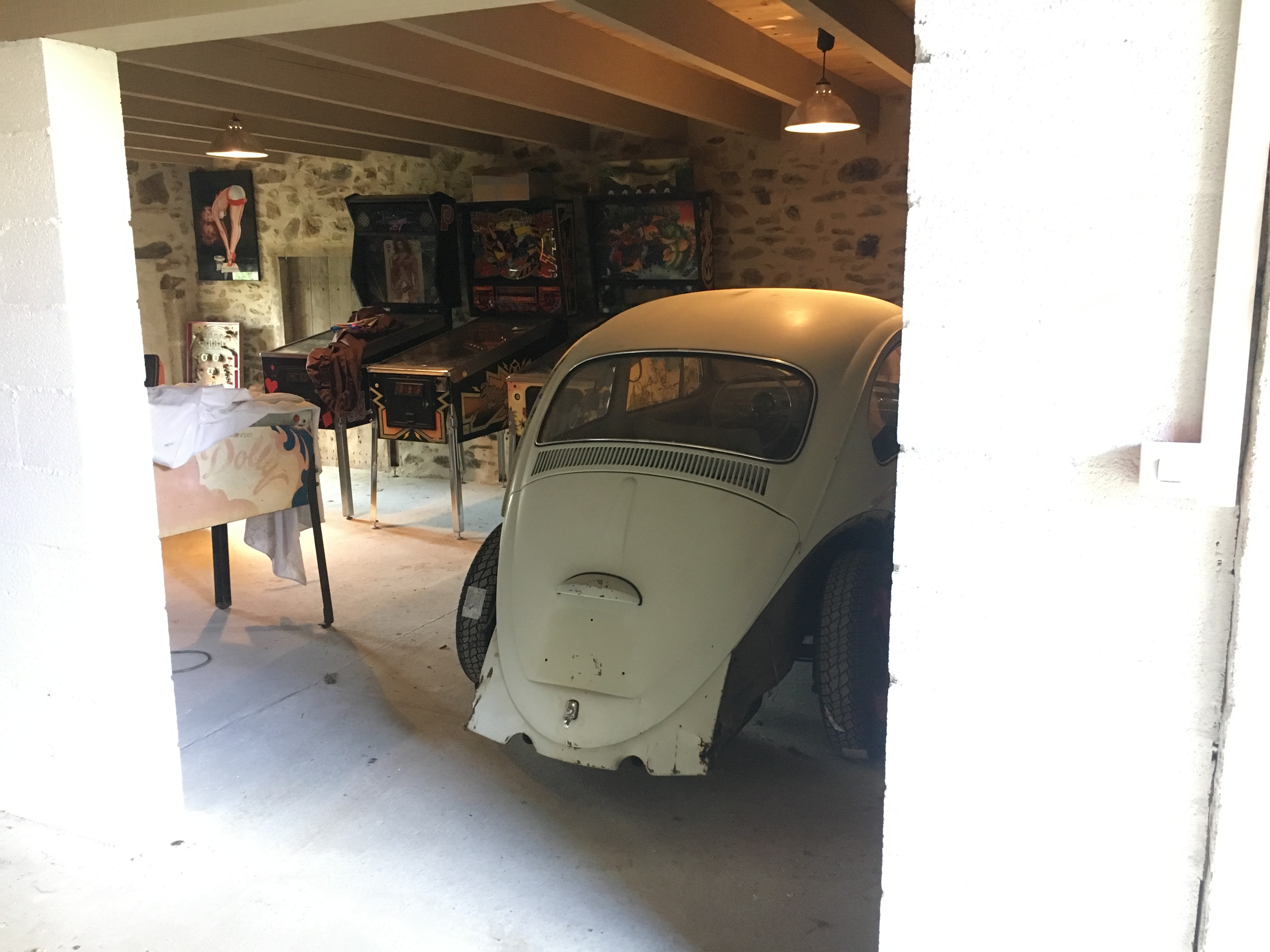

Oui je me considère chanceux... même si ma femme trouve que j'ai beaucoup de " trucs " pourris :lol:
La cox, je ne la regrette pas car c'est sympa, mais si j'avais eu la Plymouth avant, elle ne serait pas là. Car ayant un budget ridicule, je ne peux pas m'occuper des deux :naughty:
Bon j'ai aussi la salle de jeux qui ne fait qu'essorer un peu plus le budget " passions " mais quand on commence, dur dur de se freiner !
Le mélange en image :lol:

Pas courant le Dolly Parton en France alors que j'en ai vu pas mal aux Pays Bas (on ne doit plus dire Hollande) à Rosmalen.
Et faire des parties de flip en ayant un oeil sur les bagnoles c'est cool.

regarde si les bandes dans la boites ne sont pas usées ou peut être le jeux à régler

Il y a plusieurs Dolly dans ma région... mais je ne connais pas leur origine. Le mien était bien malade et à repris vie la semaine dernière.
La voiture dans la gameroom c'était exceptionnel , chacun son coin, mais c'est le même bâtiment. Le problème c'est que quand je bricole j'ai vite tendance à me laisser tenter par quelques parties :mrgreen:
Rosmalen reste un rêve pour moi, j'espère m'y rendre un jour, avec les poches pleines de billets pour rentrer avec quelques jukes, du mobilier , des pièces détachées... pour faire de mon atelier un mélange style Diner/Garage. Mais c'est mal engagé tant que je ne joue pas au loto !

Je ne comptais pas ouvrir de trop la boite n'ayant jamais bossé sur des automatiques, et pas certains d'avoir l'outillage pour tout démonter.
Je pensais traiter la fuite et refaire un test routier une fois le moteur contrôlé et réglé.
Quels symptômes amènent à déterminer l'usure des bandes ? Je vais étudier le fonctionnement de ces boîtes pour comprendre qui sert à quoi dedans.
Quand je roule les vitesses passent bien, pas de sensation de patinage , j'ai simplement une sensation de moteur sans puissance ... pour la comparaison je monte plus vite à 80 avec le 1200 de la Cox qu'avec la Valiant. :think:

MessagePosté: Dim Fév 23, 2020 7:53 pm
Enregistré le: Mar Oct 29, 2019 9:31 am
Messages: 43
Salut,
J’ai commencé à remonter , le moteur est revenu dans la voiture, chaîne remplacée , j’ai réparé le volet dans le collecteur qui était bloqué fermé ce qui ne devait rien arranger à chaud, changé le joint spy dans la boîte.

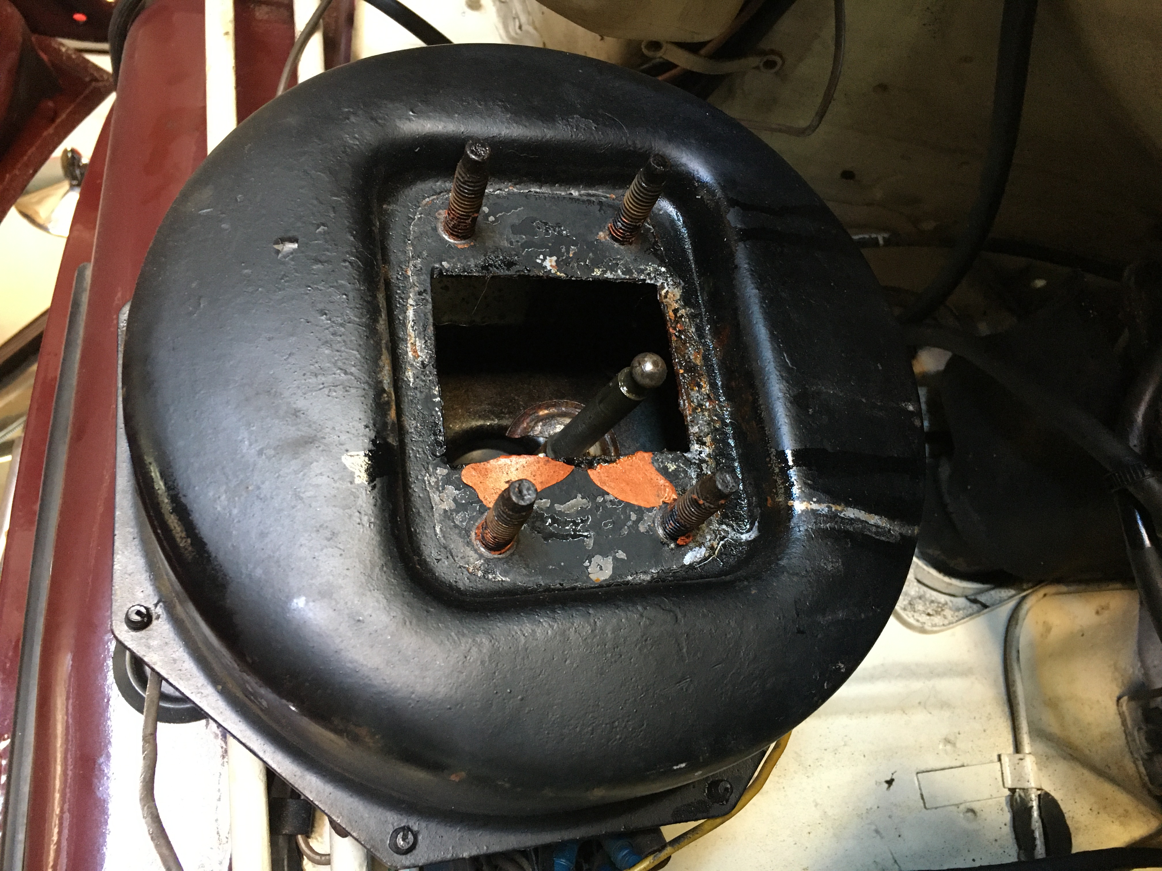

J’ai compris également pourquoi l’assistance de freinage était débranchée... plus rien dans le servo frein :(

MessagePosté: Dim Fév 23, 2020 8:04 pm
Messages: 401
Bonsoir,
C'est bien tu avances. Perso j'ai viré le volet dans le collecteur, comme cela je suis sûr qu'il ne sera jamais fermé.
De la même manière, je n'ai pas remis le starter automatique. J'ai adapté un cable pour avoir un starter manuel: j'utilise le starter un minimum de temps et je suis sûr qu'il ne sera pas mis si je ne le veux pas.
Pour ton mastervac, j'espère que tu galèreras moins que moi car j'ai dû adapté un mastervac légèrement plus récent.
