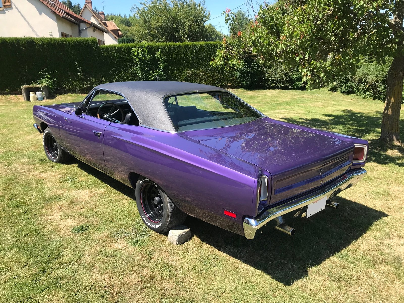

Bon les gars vraiment désolé d'avoir disparu si longtemps mais il y a eu un gros très gros boulot de fait sur la Roadrunner (nhésitez pas à commenter et je répondrais car sinon je vais vous saouler avec plein de texte
Pour ceux qui n'ont pas envie de tout relir
il y avait eu la restauration carrosserie (remplacement des éléments rouillés) et une peinture toute neuve.
J'avais dans le même temps changer tous les joints caoutchouc (joints de toit, de custodes, de porte, de coffre, de capot, bref tous les joints quoi
Les jauges essence et température d'eau sont neuves aussi.
Tant qu'à faire j'ai continué et j'ai donc ajouté à la liste :
* Carburateur Holley 4160 600cfm neuf
* Amortisseurs avant Hotchkis non ajustables (à l'arrière ce sont des gonflables)
* Freins avant Wilwood 4 pistons avec durites Wilwood
* Nouveau maître cylindre Wilwood avec Booster et répartiteur de freinage
* Feux avant Oracle H4
* Collecteur gauche neuf (ancien fendu)
* Système lave glace tout neuf (pas forcément méga utile mais je voulais que ce sois présent
* Des pneus neufs à l'avant et du coup j'ai viré les 275 de l'arrière pour mettre les 235 qui était initialement à l'avant
Voilà maintenant les photos finales de la bête (enjoy) :

Superbe boulot, bravo!
Un truc qui me chagrine pourtant: un système Wilwood tout neuf et tu es obligé de caler la voiture avec un parpaing sur le plat?
Ok, je sors
Ok, je sors
