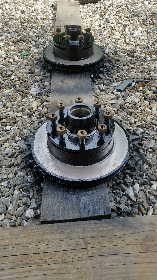

Le mois d'août est passé à la vitesse de la lumière et je n'ai pas touché au ram à part les disques av que j'ai fait entièrement sabler puis rectification des faces (3/10 de voile) Puis je les ai repeints.
JaI pas eu beaucoup de temps car j'ai entièrement reconstruit un cbr qui tranait chez moi afin de pouvoir le vendre et ainsi financer mes travaux de carrosserie.
Donc au cas où si qq1 d'entre vous cherche un cbr. ..
En pj mes disques et le cbr :D

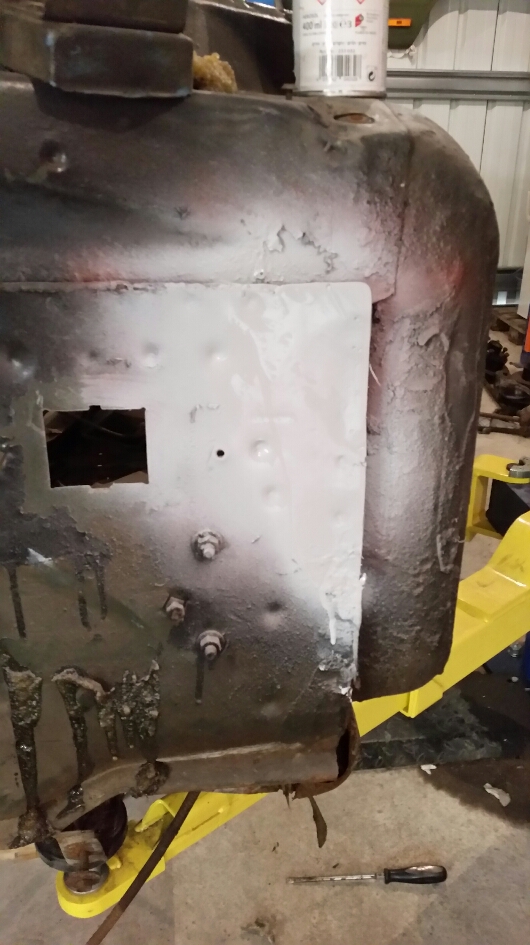

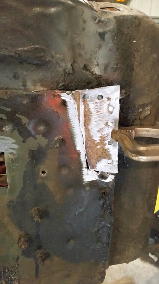

Deux heures à tuer dans ce monde de brutes.....

MessagePosté: Mar Sep 24, 2019 8:23 pm
des petit détails mais qui ont toutes leurs importances. bravo :clap: :clap:

Merci :D
Bon il reste énormément de petits détails alors lol

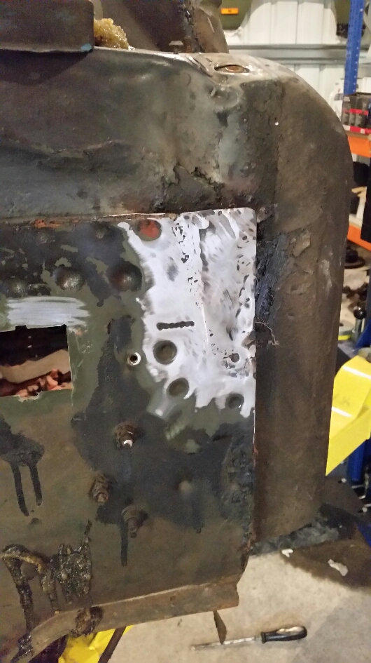

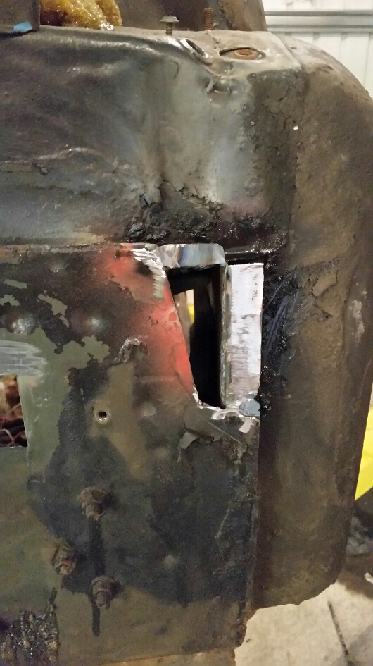

Sinon bonne nouvelle j'ai enfin trouvé un carrossier qui ne m'a pas envoyé chier ou répondu qu'il avait 2 ans et demi d'attente (si c'est vrai je vous jure).
Je m'occupe de toutes les petites cochonneries comme ça et lui se tapera le gros boulot et fait ça directement chez moi donc c'est cool.
Donc là je m'occupe d une hd et après le reprend le gros.
En priorité, l'autre côté de la cloison pare feu puis apréserver je vais m'attaquer au depointage des bas de caisse.
Je viens de commander les autres sur rockauto. ...

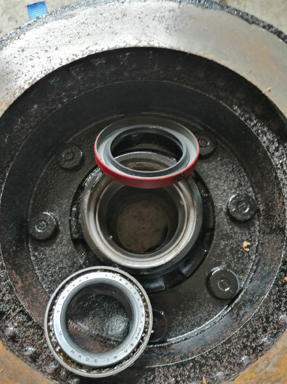

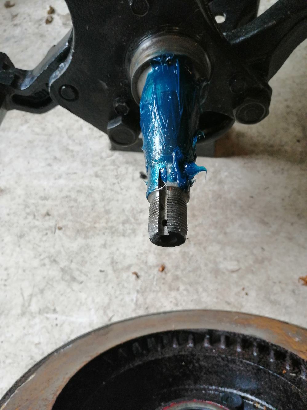

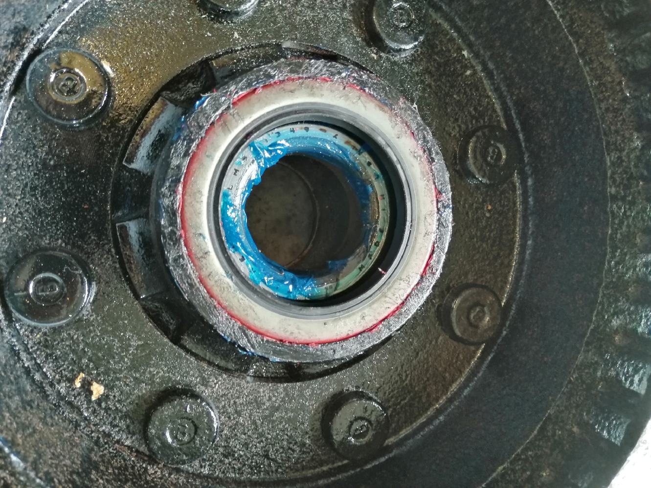

MessagePosté: Jeu Mai 07, 2020 2:07 pm
Messages: 508
Localisation: le havre

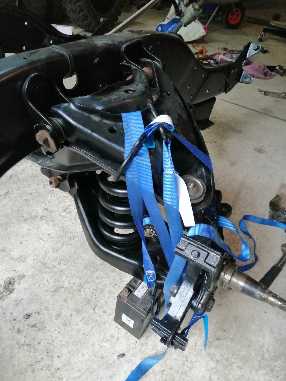

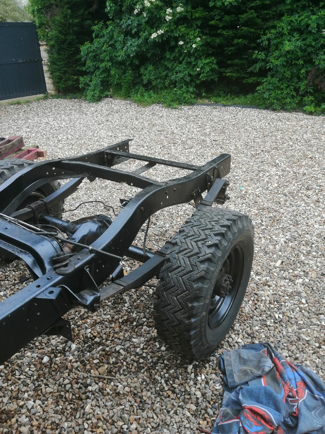

Bon voilà des news du confinement...
2 mauvaises
Ma femme m'est tombé dessus dès le départ donc j'ai perdu un mois à finir la maison :lol:
Puis ma boîte de transfert a décidé de rendre l'âme (saloperies de pièces Mercedes) tt ce qui déconne sur cette caisse c'est toutes les pièces Mercedes...
Bref pas mal de taff sur la 300 avec pour ma pomme le changement de l'arbre primaire de boîte de transfert et lpignon de queue de boîte auto 700 balles les 2 pièces !! (en plus d'être de la merde c'est des putains d'escrocs ils ont la chance que ce soit le confinement car sinon je les auraient fait refaire à la boîte en dfo 110 ça m'aurait pas coûté grand chose et ça aurait été autre chose que leurs merdes qui ont tenu 140000 km !!)
Bref si ça intéresse je posterai des photos..

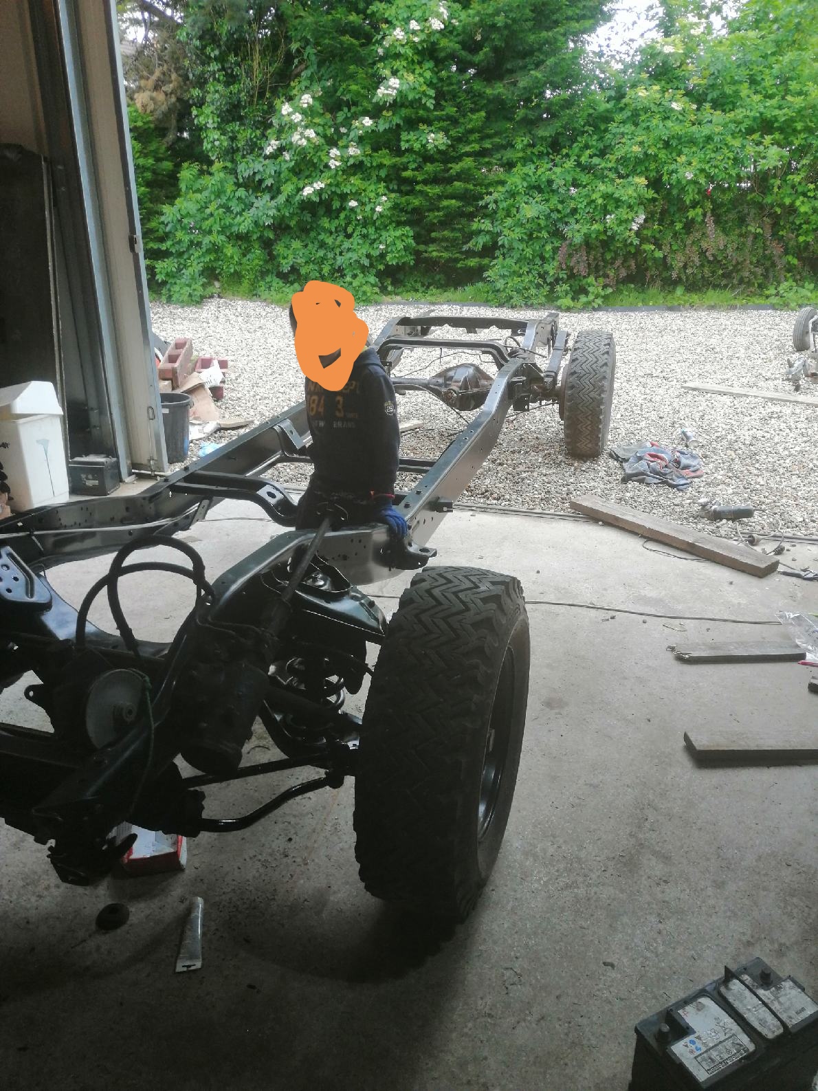

Bon le point positif j'ai reposé le gros sur ses pneus ça fait plaisir..
J en ai profité pour brosser ts les canalisations de frein et les repeindre ça claque j'adore...
Place au spectacle lol

MessagePosté: Jeu Mai 07, 2020 4:48 pm
moi ca me fait rêver ce taf :clap: :clap: :clap:
MessagePosté: Jeu Mai 07, 2020 4:52 pm
C’est propre, ça donne presque envie de s’y mettre... :wink: :lol:

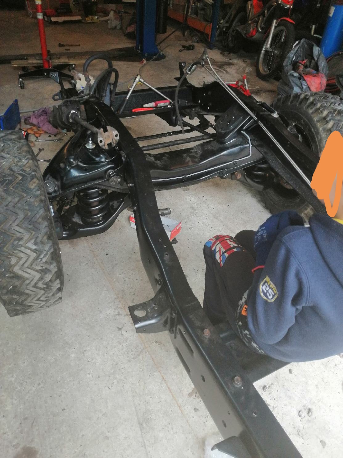

Messages: 508
Merci mais il y a rien d'extraordinaire..
C'est super facile sur un ram.
Très honnêtement tu te fais 20x plus chier à taffer sur un dci de m*** qu'à dépouiller un ram lol.

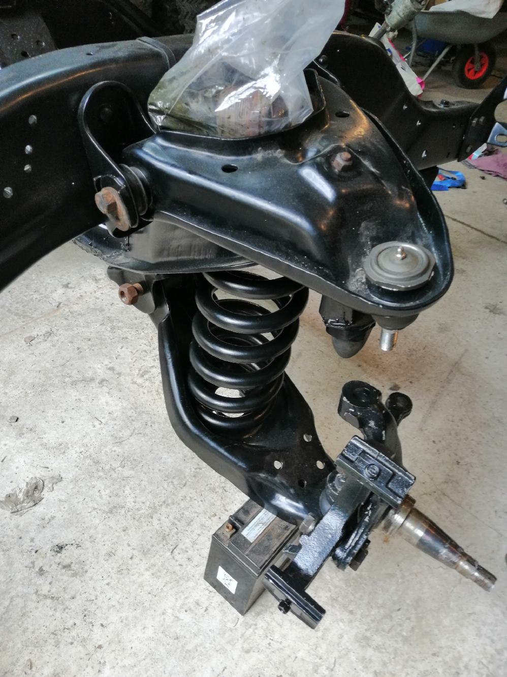

Au passage ttes les bagues sont neuves et les rotules aussi.
Et j'ai eu l'agréable surprise de découvrir que mon train avant était en gamme lourde du coup j'ai dû recommander ttes les rotules inf et les bagues inf qui sont beaucoup plus gros.

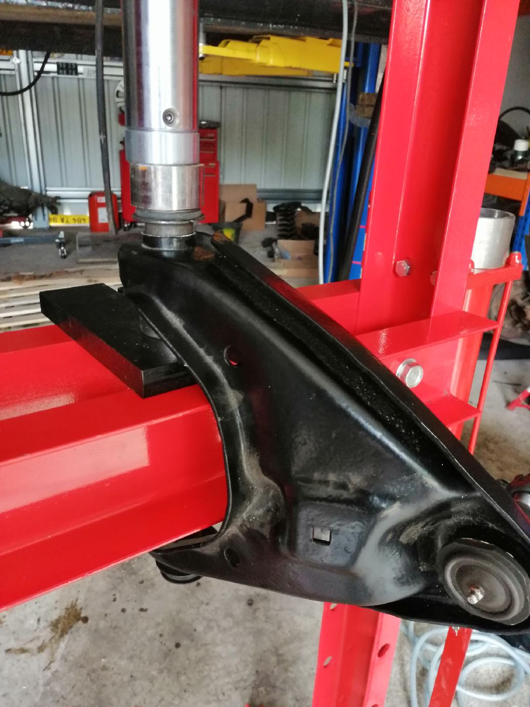

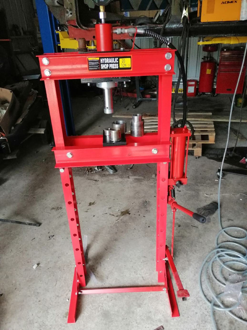

Et puis petit cadeau pour moi en récompense de mes heures sup au taff :dance:
IMG_20200402_165844_resize_81.jpg [ 192.17 Kio | Vu 5059 fois ]
IMG_20200402_164959_resize_97.jpg [ 153.11 Kio | Vu 5059 fois ]
MessagePosté: Ven Mai 08, 2020 8:39 am
Ah bien cool la presse pour monter les silent blocs! T'as pas hâte de remettre la cabine et la carrosserie sur le châssis? :wink:
