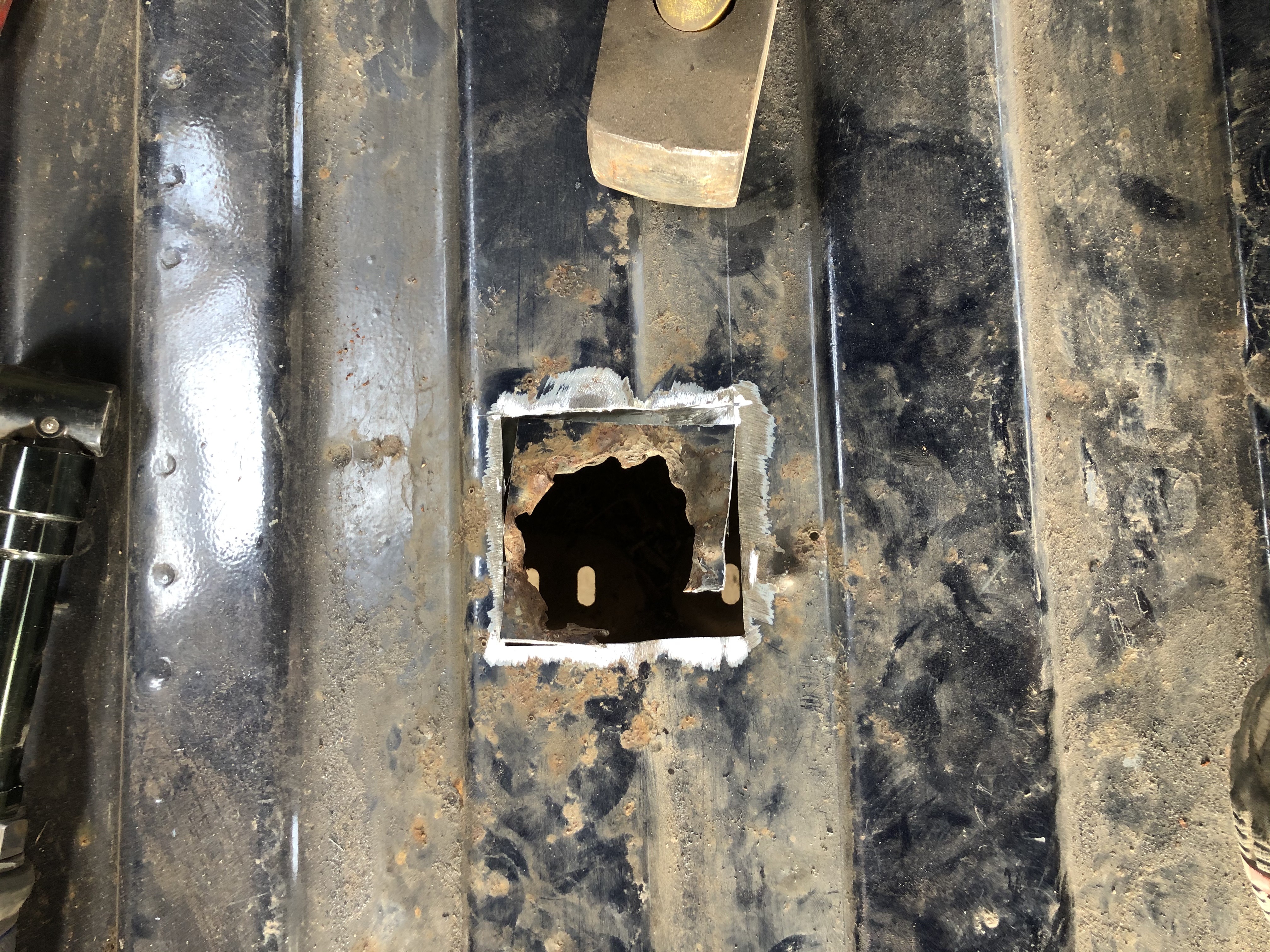

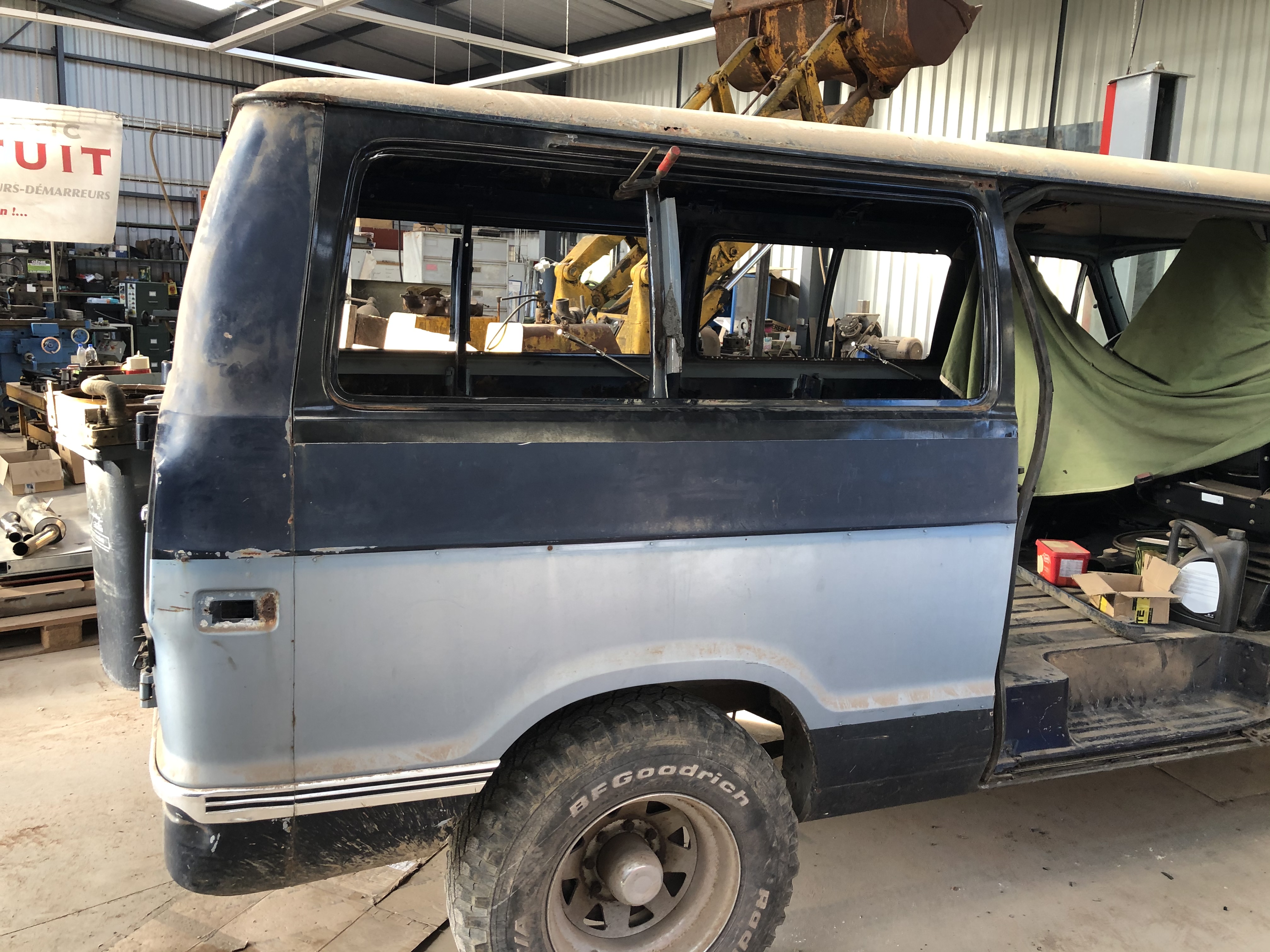

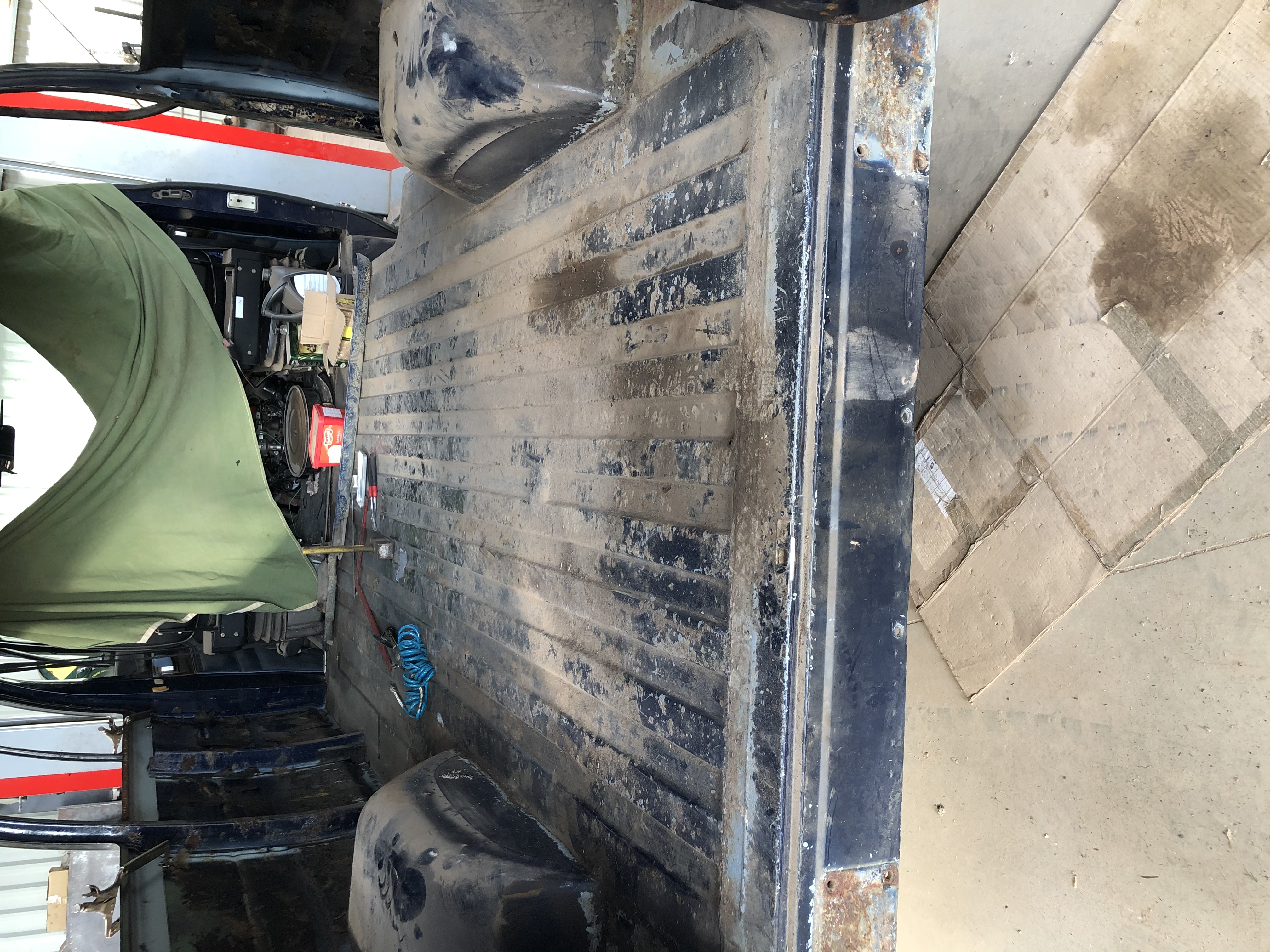

Une petite avancé, j’ai viré les plaquage bois sur le plancher, la multitude de vis a bois du sol au plafond, rebouché un trou béant dans le plancher, terminer l’ajustage de la greffe pour la fenetre arriere a droite
C7BE807E-8976-45B2-8AA7-A378D7989770.jpeg [ 2.82 Mio | Vu 6620 fois ]

Decoupe
F052615E-FD1B-4568-9721-0DA0D0313228.jpeg [ 4.48 Mio | Vu 6619 fois ]

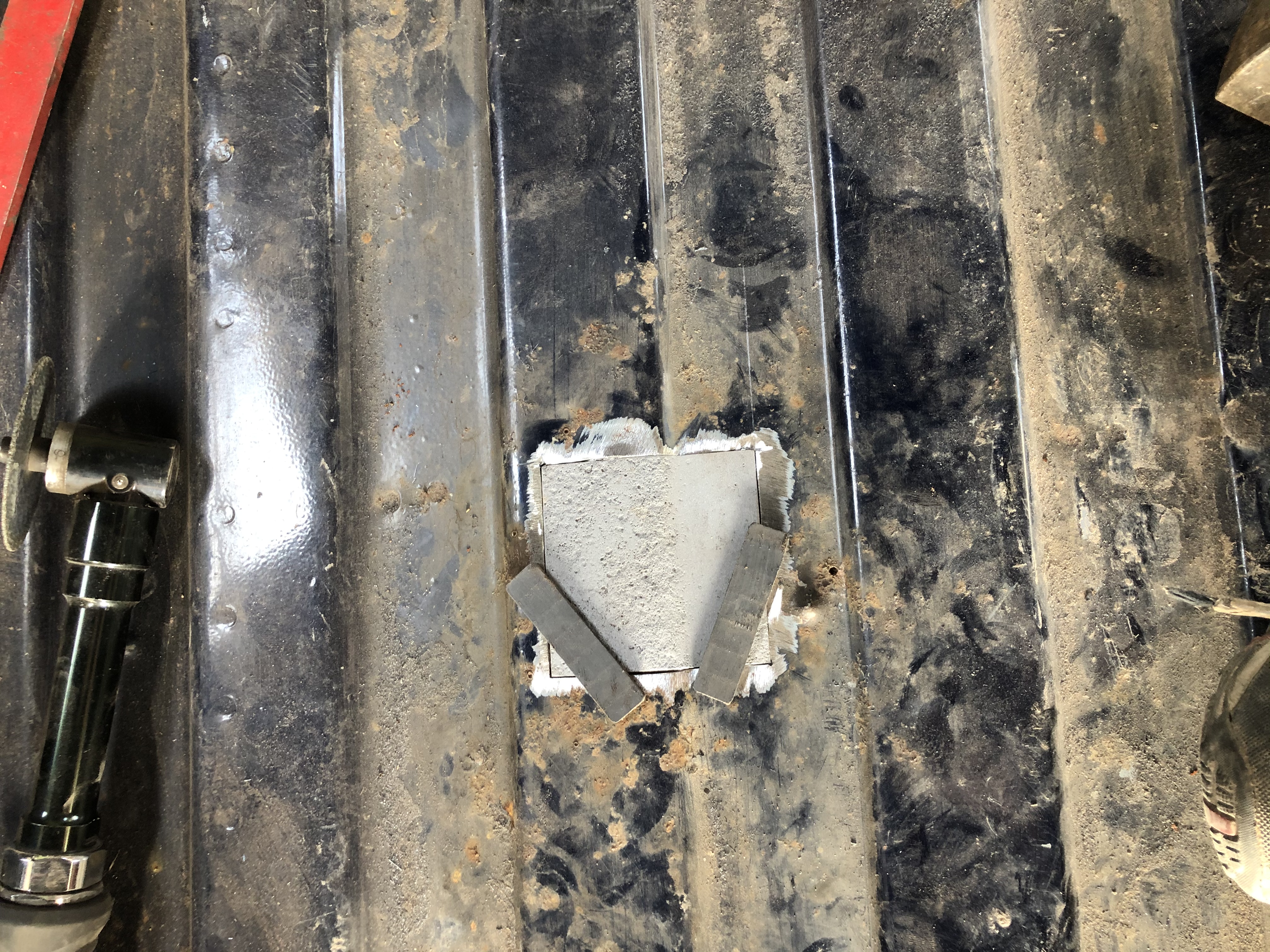

Messages: 1187
Patch pris sur l’épave
06C202D8-892F-41C2-AC66-54F80D5E8A20.jpeg [ 4.68 Mio | Vu 6619 fois ]

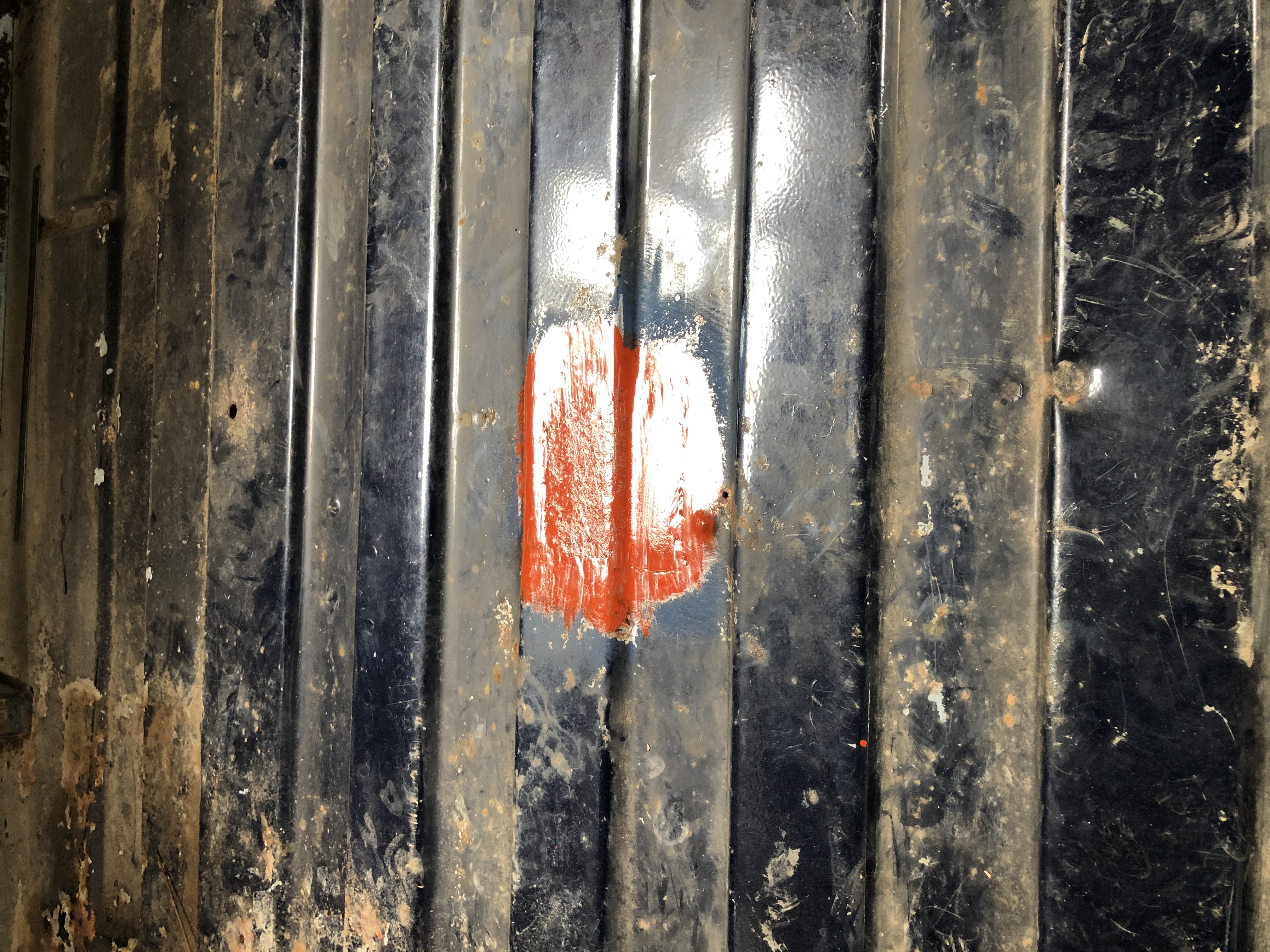

Antirouille
8B058E5B-4FB4-4FCB-AB7B-392F40CC9A6D.jpeg [ 4.06 Mio | Vu 6619 fois ]

MessagePosté: Mer Avr 29, 2020 8:14 am
ca bosse c 'est cool :clap: :clap: :clap:

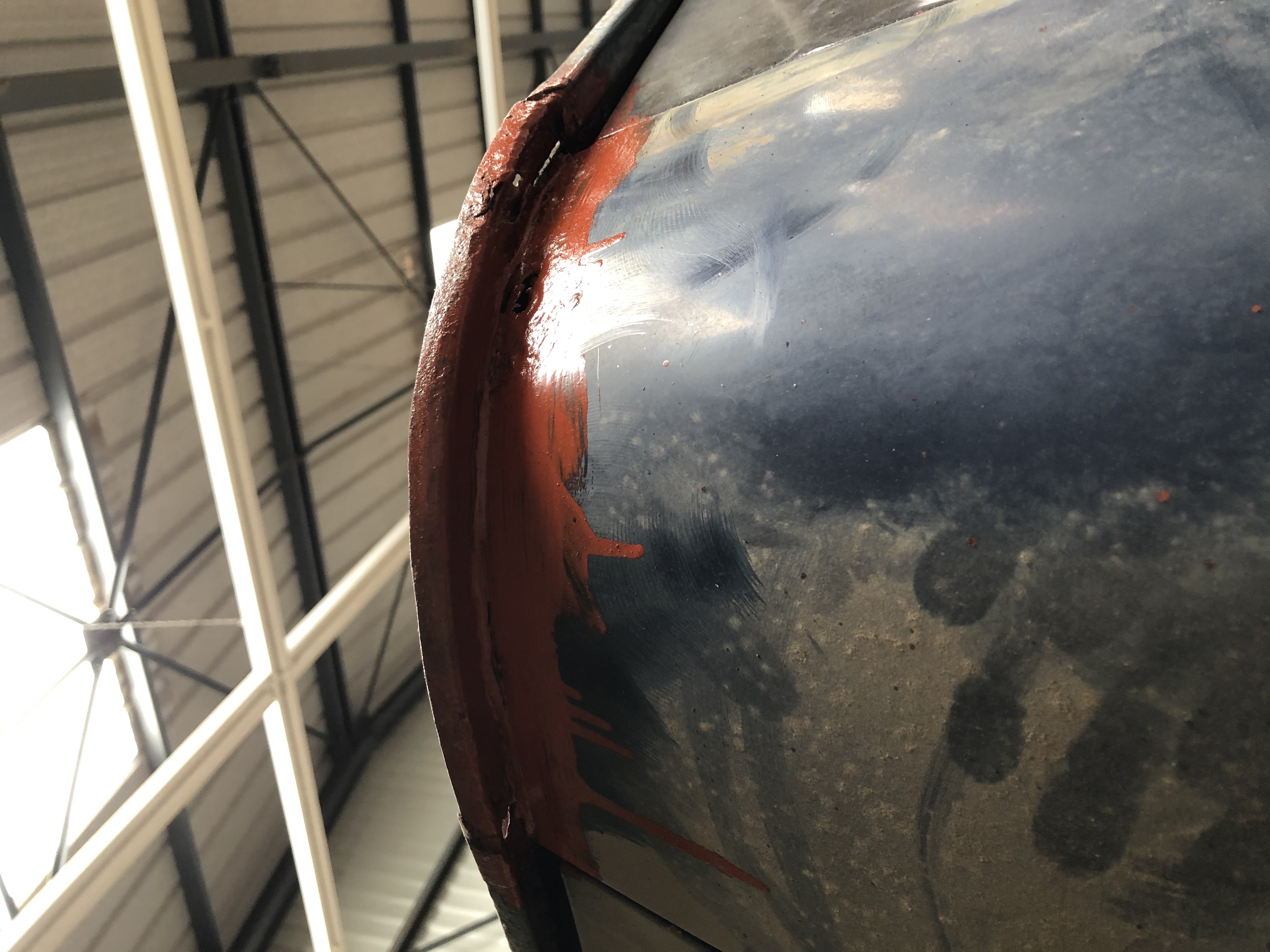

Prochaine etape il va falloir que je trouve un bon carrossier, car les gouttières sont pourries dans le coin arriere gauche et droit, et pour me pointer les toles d’encadrement de fenêtre

État des gouttieres, je ne sais pas quoi y faire, et est ce que un carrossier va vouloir y toucher
7EEF735A-0BC8-4B60-BC1F-DD970843B3BE.jpeg [ 2.3 Mio | Vu 6558 fois ]

C'est décidément la maladie sur ces véhicules, les affres du temps et le manque de protections anti corrosions de la tole y sont pour beaucoup c'est pas le premier que je vois attaqué par le cancer!
mais bon ça se rattrape ... va falloir jouer du MIG :dance:

ça dépend de l'année, mais ceux des 90' sont en général bien moins malade
pour le gros trou que tu as bouché, c'est quasi sûr, c'est pour mettre le support de pied de table
