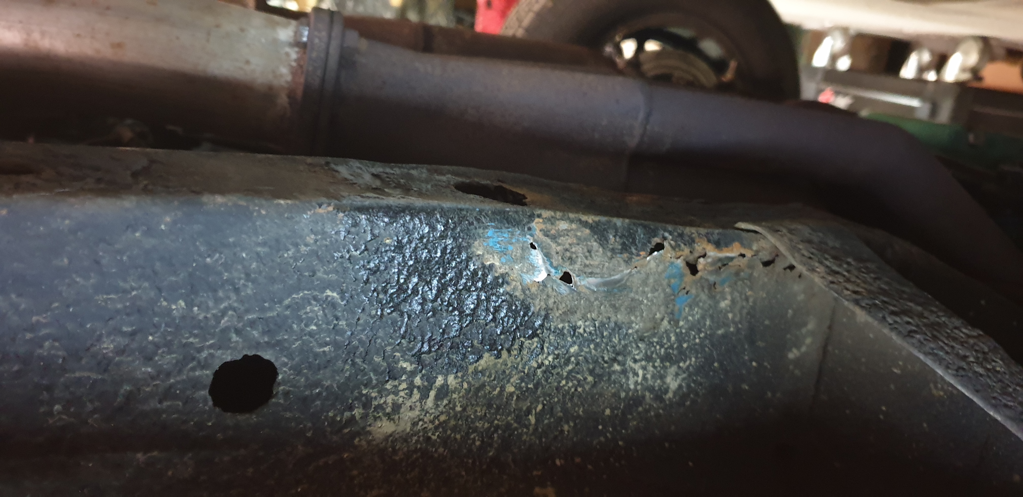

j'ai quand même pris le temps de mater un peu sous le capot, histoire de a) réfléchir sur le refroidissement (bordel, pas de place pour une écope entre le radiateur et le ventilo !!) b) me préparer pour demain matin pour rerégler le niveau de cuve d'essence du carbu
et pis suis allé sous titine, partir à la chasse aux fuite (boite, liquide de frein ... à surveiller celle là)
et ... avec la baladeuse led, longeron AV G, de près, je me dis, tiens , l'est pas si joli que ça, de très près, allez hop, brosse métallique sur la perceuse pour virer la merde noir ..
et là ...
long1.jpg [ 2.32 Mio | Vu 2900 fois ]
edit - désolé, pour l'image à l'envers, même en faisant une rotation sur le pc avant l'upload, elle reste à l'enver :think:
heu ben suite
pas glop, ça, hein ? j'aime pas du tout.
vos avis ?
je pense vraiment à chercher dans le coin, ou un peu plus loin, un pro compétent qui pourra le faire un vrai check up poussé de l'engin..
un client m'a filé il y a 10 jours une adresse au luxembourg, je vais déjà l'appeler, mais si vous avez des noms.

Putain la journée de merde hier, donc mon land rover qui lâchée, ce défaut trouvé sur la dodge et cette nuit... mega fuite d'eau à la baraque. :?
bon chaque jour est un nouveau jour, on respire un coup et on reste zen. :D
maintenant il que que je me renseigne et que je reflechisse quant à savoir si je vais (faire ) reparer le longeron ou, dans l hypothèse où le longeron necessite de gros travaux voire un remplacement, si je passe par une restauration totale, avec demontage entier de titine. La carrosserie n'en n'a pas vraiment besoin, mais ca serait une bonne chose oour le chassis- j ai deja prevu de virer sieges et moquettes pour retraiter le placher niveau intérieur, cela permettrait de faire reviser par un pro la boite qui fonctionne qui qui suite et a ete débloquée par un amateur, de regler le souci de fuite de DA, éventuellement controler le moteur.
Mais tout ca par un pro 8)
Elle tourne donc je me laisse le temps de l été pour y songer sérieusement, et contacter les pros que je pourrai trouver,
Mais il me semble necessaire de ne pas laisser les choses en l'état.

Tu cherchais à refaire ta boite. Tu as MVP GEAR (il fait les boites et ponts) à Scy Chazelles (Ludovic Simonnet). Il a une bonne réputation mais je n'ai jamais bossé avec lui.
Sinon tu dois parler du garage DL Classic Car à Homécourt. Je suis passé le voir l'année dernière histoire de prendre la température mais je n'ai pas de retour sur la qualité du boulot.
Sinon il y a le Garage Bonne Route à Freyming Merlebach. Ils ont bossé sur ma Dodge. Je suis satisfait pour la partie carrosserie/peinture, un peu moins pour l'électricité…
En tous cas, méfiance avec les "pros" qui parfois n'y connaissent souvent pas grand chose...Et je ne parle pas de ceux qui sont carrément malhonnêtes…
Si tu as des adresses de ton côté, ça m'intéresse.
