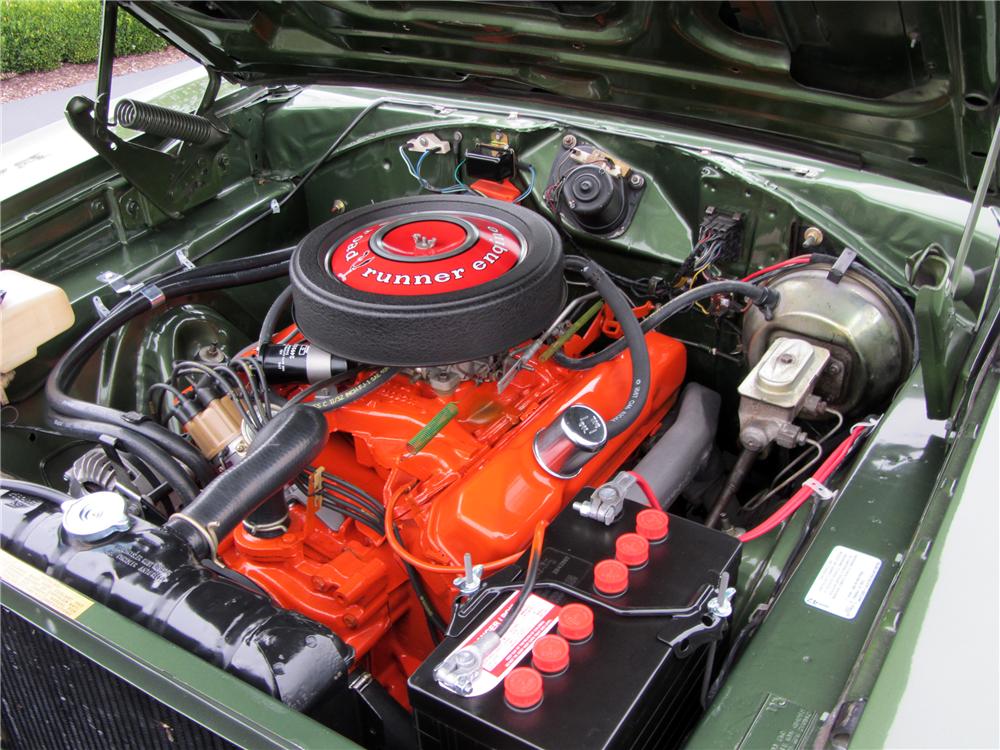

Bon certains d'entre vous souhaitaient voir le moteur donc voilà, un beau V8 383ci de 1969 :

Joli!
Perso, je remplacerai la gamelle Edelbrock par un modèle d'époque.
116472_Engine_Web.JPG [ 139.12 Kio | Vu 4908 fois ]
Il semblerait que ta voiture avait la clim' à l'époque (tuyaux en attente dans le firewall)

Il est prévu plein de choses sur la voiture aussi bien amélioration / restauration mécanique que esthétique.
Pour l'instant la gamelle Edelbrock je la laisse mais à l'avenir why not pour remettre quelque chose d'époque.
