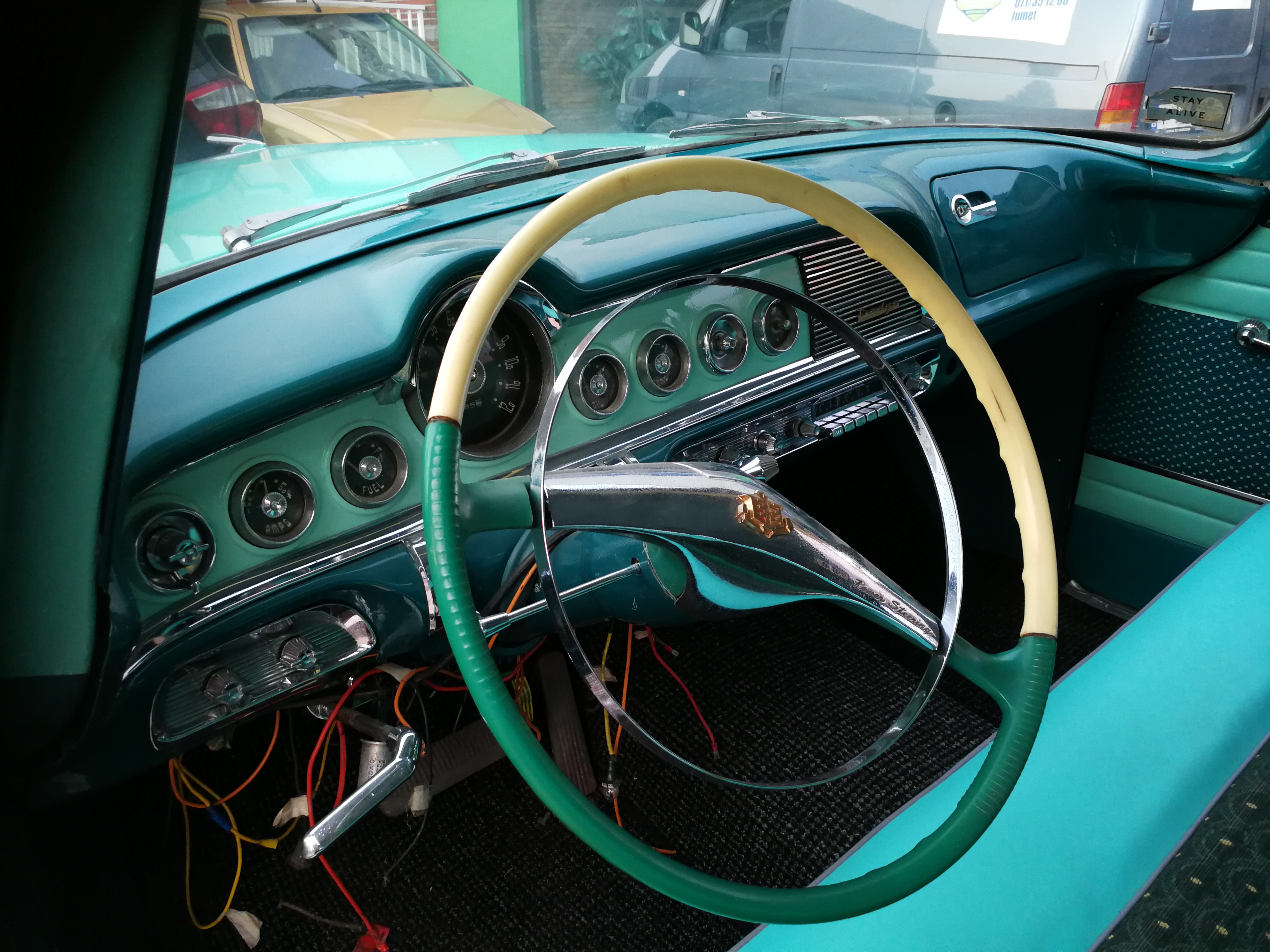

Voici quelque photos de la bête :)

Y'a en effet de l'ordre à mettre dans le fouillis électrique. Attention à bien respecter les tailles des fils ("gauge") car en 6V l'intensité est double !
