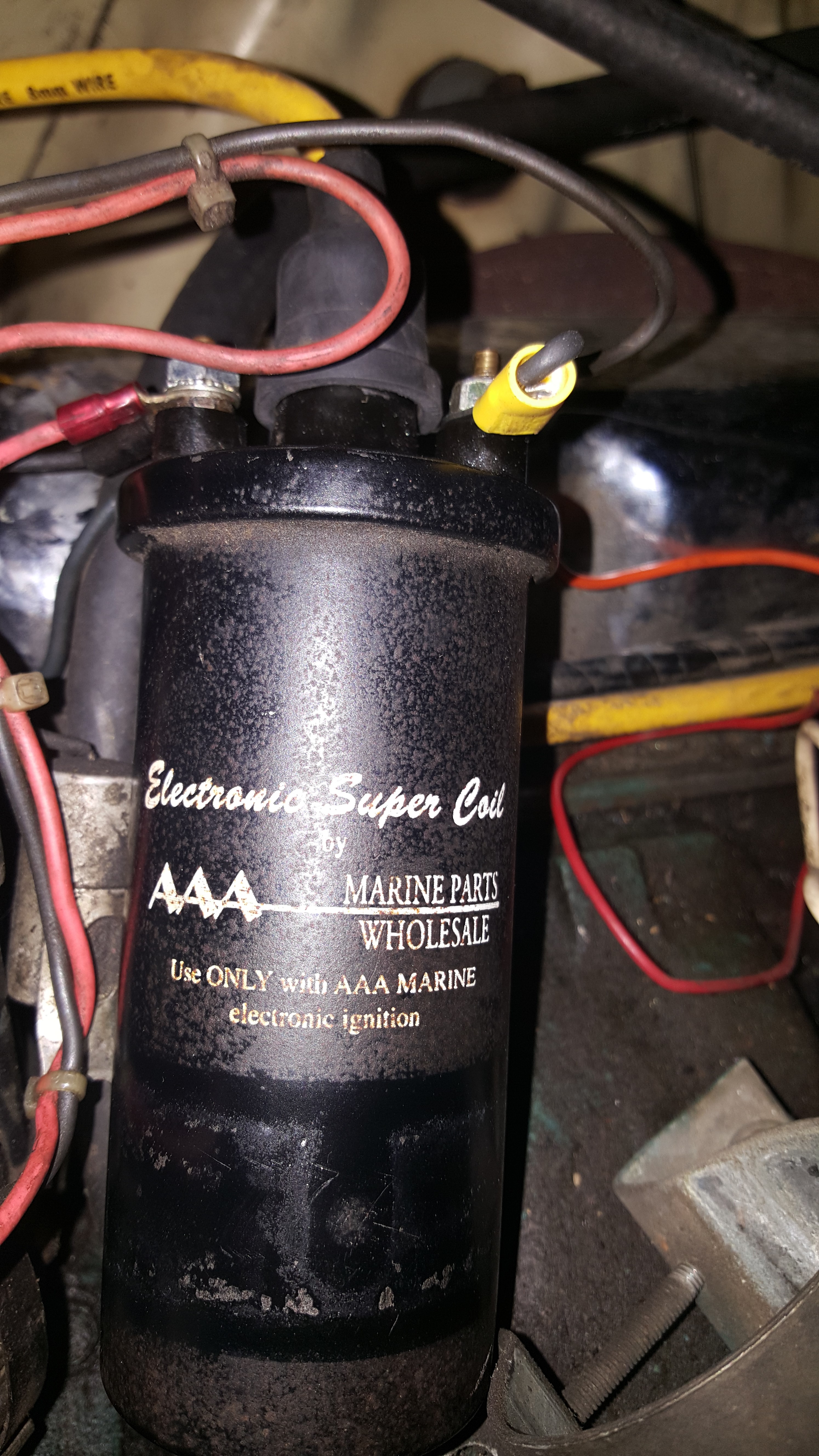

En plus j'ai vu que la bobine est une AAA Marine j'ai été faire une tour sur leur site mais rien, j'ai mesuré la résistance elle est de 1.7 ohms donc il me faut un ballast

Ce n'est pas parce que la bobine fait 1.7 ohms qu'il faut obligatoirement un ballast, tu peux avoir une bobine de 3 ohms qui a besoin d'un ballast et une de 1.5 ohms qui n'en a pas besoin. Normalement c'est écrit sur la bobine s'il en faut un: "use with ballast resistor" ou quelque chose de ce genre.
Ta bobine "marine" est prévue pour un allumage électronique, c'est écrit dessus, donc tu ne cours aucun risque à fonctionner sans ballast.
Si tu veux absolument un ballast, mets en un d'1 ohm (ou 1.5) mais tu perdras si la bobine fait 1.5 ohms un rapide calcul avec la loi d'ohm te montrera que tu n'auras plus que 7 à 9 V donc au secondaire ta haute tension ne sera pas 30 ou 40 000 V mais la moitié...
Si tu as un ohmmètre mesure ta bobine 1/ entre les 2 bornes (donc ça doit faire entre 1.5 et 2) 2/ entre le plot central et le moins (autour de 8 à 15 000 ohms).
Résistance 1 ohms 100W (ça existe en 1.2 / 1.5 /1.8 / 2.2 etc...). En 50W c'est moins cher ensuite faut savoir quelle est l'intensité qui traverse la bobine, si ça dépasse pas 3-4 A , 50 w suffisent.

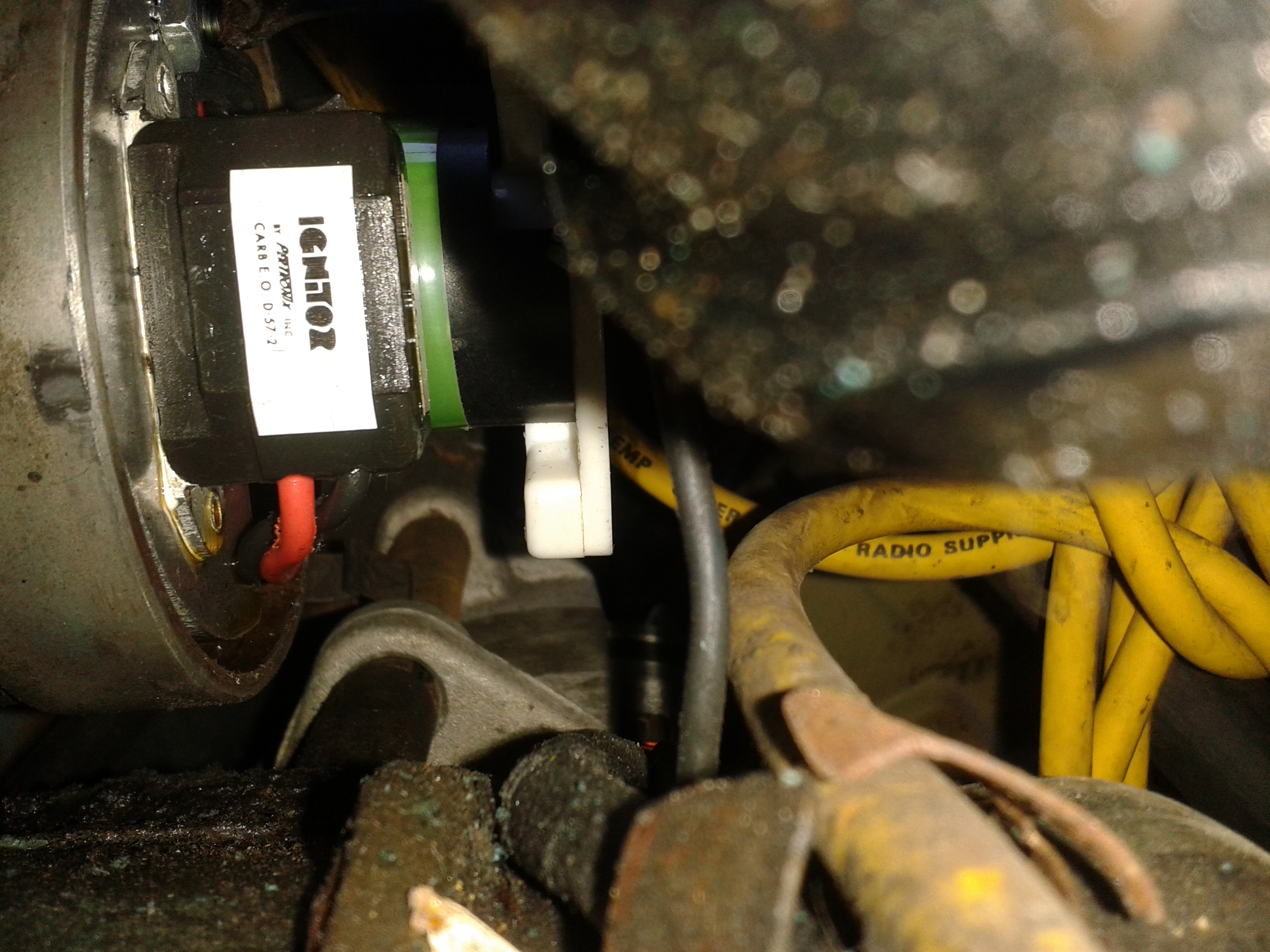

je vais aller voir ça sur l’ohmmètre 10,35 , mais non il n'y a rien d'inscrit au sujet d'un ballast sur la bobine et sur l'allumeur j'ai cette inscription
20150914_190630.jpg [ 2.83 Mio | Vu 2994 fois ]

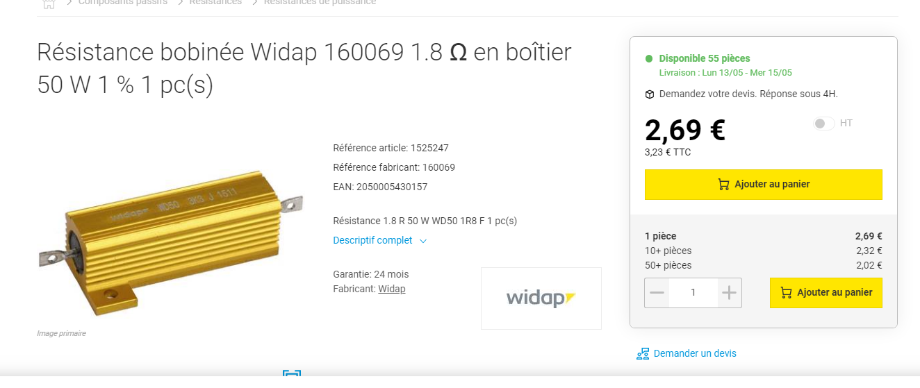

et cette résistance peut le faire ou pas au cas ou

Oui ça va aller question puissance. Mais la valeur c'est plus faible qu'il faut, plus le ballast a une résistance importante plus tu perds du jus. Reste sur 1 ohm ! https://www.conrad.fr/p/resistance-bobi ... cs-1525170
Après si tu tiens à laisser le ballast Conrad il faudra le fixer sur la cloison pare-feu qui servira de radiateur. Sinon il pourra jamais dissiper la chaleur.

ok :wink: et toi tu pense qu'avec un allumage électronique le ballast n'est pas impératif si ce n'est pas stipulé sur la bobine ?
https://www.amazon.fr/WIDAP-160066-wida ... 1-fkmrnull
 Sujet du message: Re: recherche ballast
MessagePosté: Mer Mai 08, 2019 5:32 pm
Il y a longtemps que j'ai supprimé le ballast sur l'Imperial (allumage électronique Pertronix), idem sur la Ford et sur d'autres où on a mis le Pertronix. Le seul ch*ant c'est quand la bobine est alimentée par un fil résistif au lieu du ballast. Ce fil est planqué dans le faisceau derrière la planche de bord (cas d'une Mercury Comet 64) donc la solution, si on ne trouve pas un + après contact non déconnecté quand on démarre, est d'alimenter directement depuis le +12 (et fusible) via un relais commandé par le fil d'origine.
Autre exemple sur la Ford 70 le + de la bobine c'était 7,5 V :o donc si tu mets ça sur une bobine / allumage électronique ça va être encore pire qu'avec les vis platinées ...
Attention, si on utilise une bobine d'origine prévue pour ballast là il faut le conserver. Mais ce type de bobine ne va pas résister à un allumage électronique, même avec un ballast, elle va chauffer et ...pffttt , plus d'allumage. Je répète: allumage électronique => bobine prévue pour. Et donc pas de ballast.
