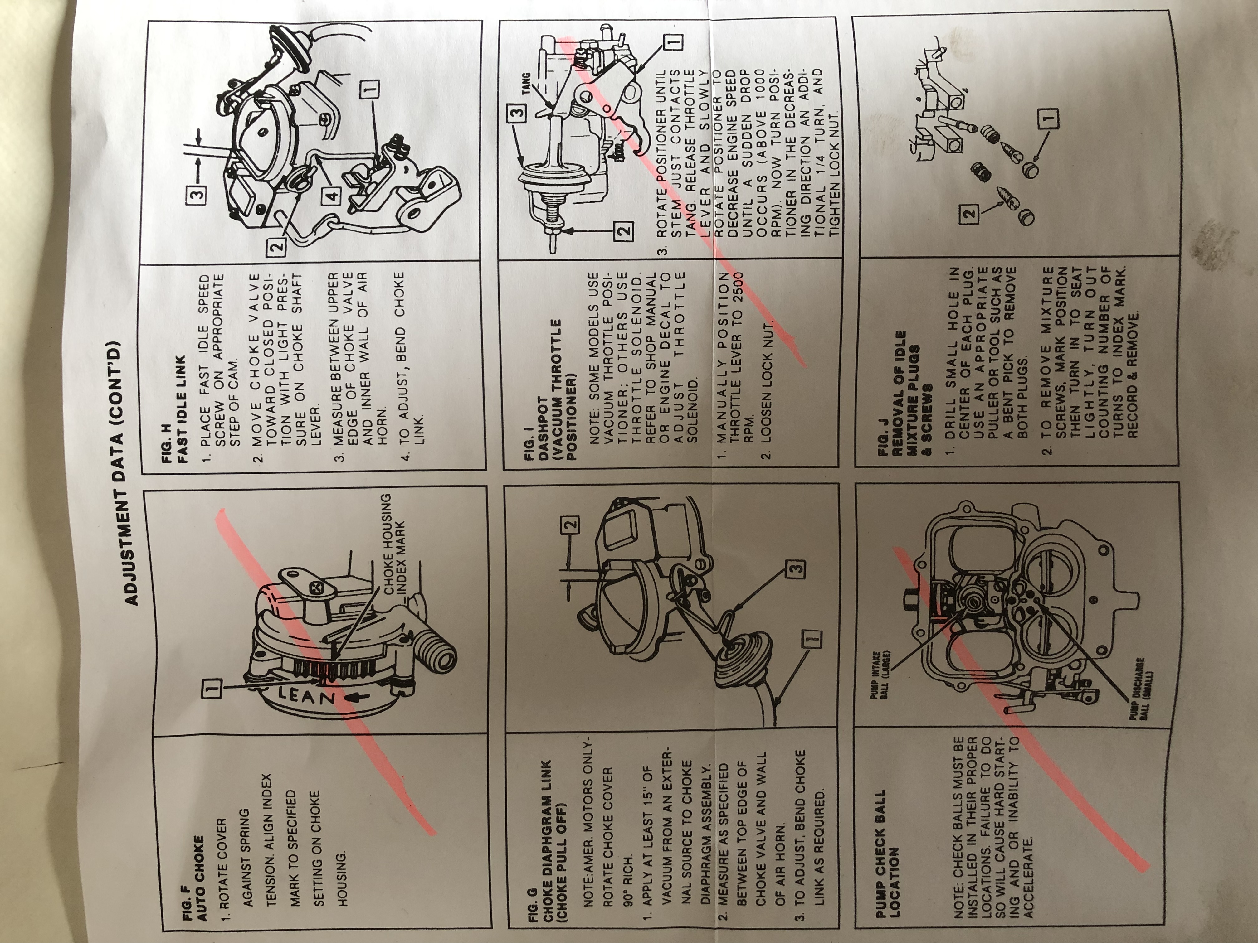

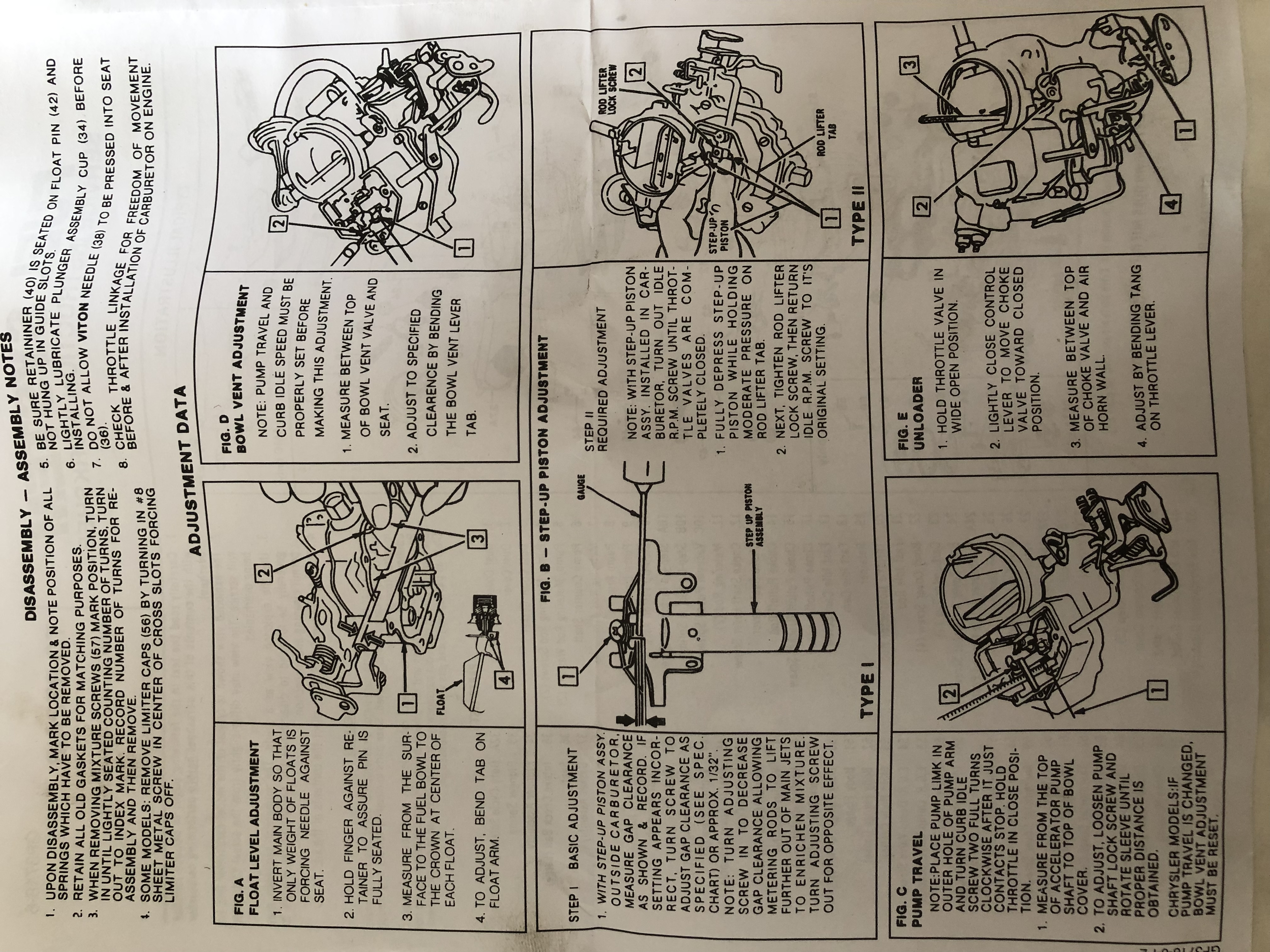

Quelqu’un pourrait m’expliquer d’avantage et ou traduire l’etape B type2, c, d,e,g,h. Merci

A fermer, avec le carbu devant soit, un traducteur... j’y suis arrivé
