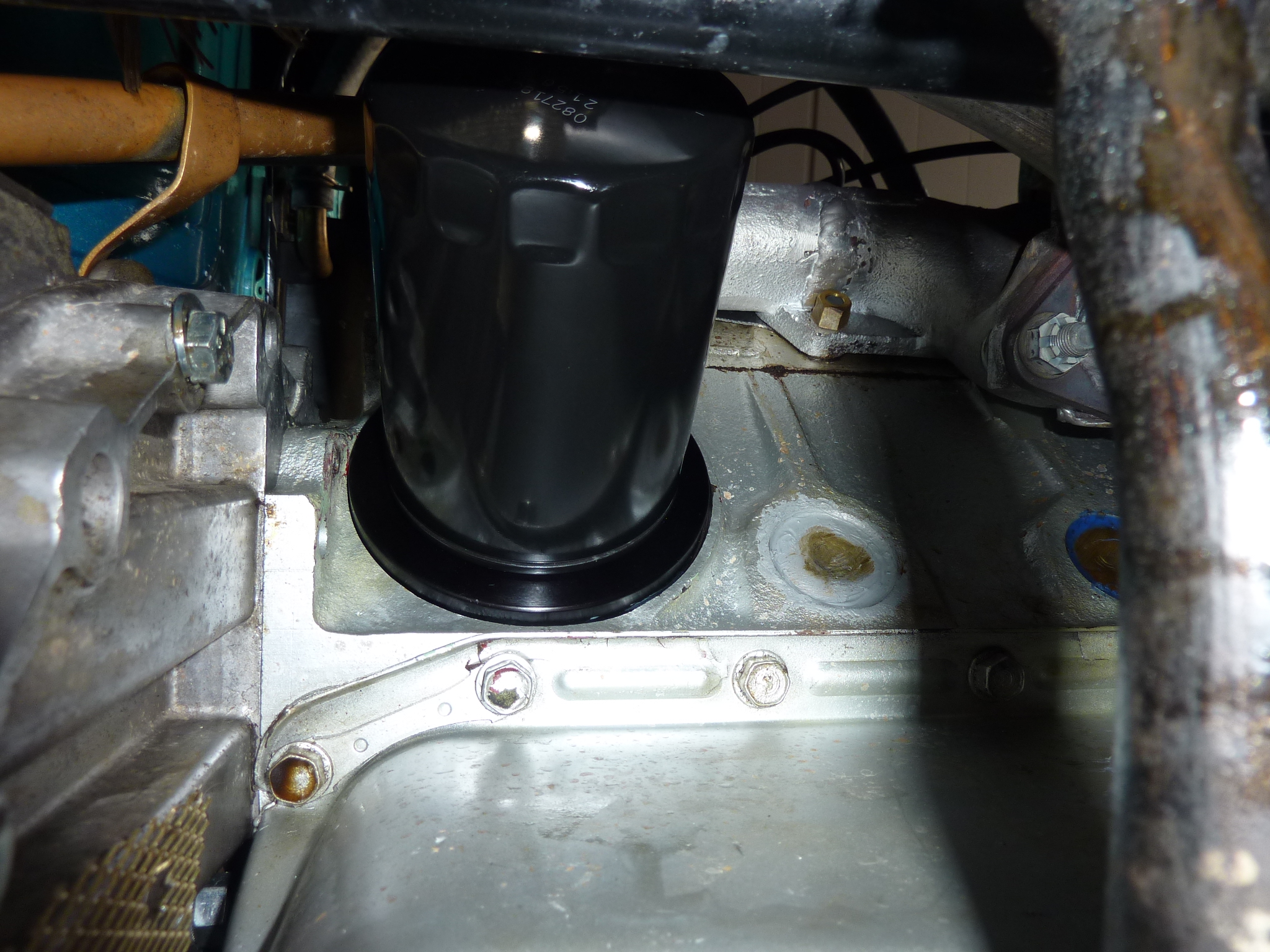

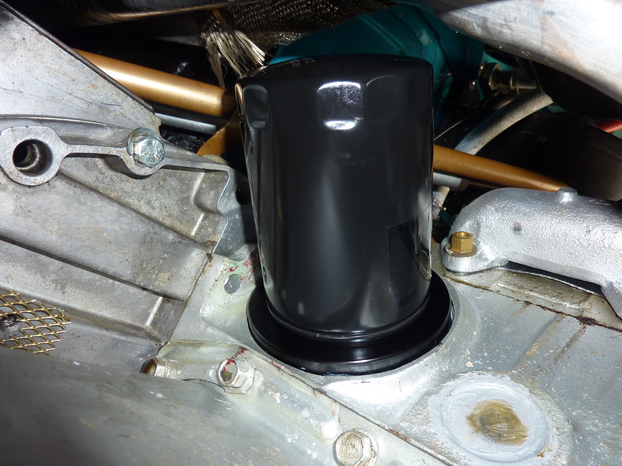

Bon, tout est en place, mais je n'ai pas eu le temps, ce soir, de tester.
La plaque comprend sur la face inférieure un sillon et un joint torique qui remplace le joint plat d'origine.
J'ai remis 6 quarts (5,7 litres) d'une huile avec additif zinc pour ancienne (Gulf Classic), j'attends demain soir ou mercredi pour tester.
PS : Heureusement que je démonte l'ancien filtre, les rondelles fibre étaient cassées à l'intérieur (certainement à cause du fait qu'il fallait serrer comme un boeuf pour assurer l'étanchéité), et la tête du boulon commençait à s'arrondir. Sans parler de la boue qui s'était accumulée au fond de la cloche.

Ah ouais, je n'avais pas fait attention au joint torique au lieu du joint plat en papier d'origine. Au moins, le joint est tenu bien en place.
Bon j'attends le résultat pour commander même si je ne le monterai pas tout de suite vu que je viens de faire le filtre.
Ne fais pas comme moi, mets quand même une grande bassine en dessous du filtre... au cas où :whistle: :whistle:

Essai fait ce matin.
Pas de problèmes, aucune fuite :dance:
