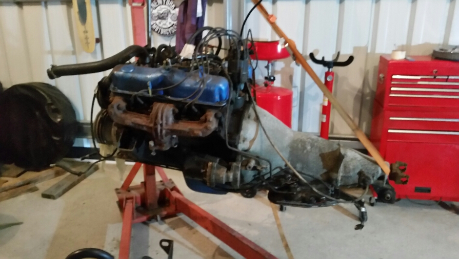

Bon un petit peu de taff ce soir (une petite demi heure de taff)
J'en ai profité pour testé un petit cadeau fabriqué par mon pote au travail
Impec il n'y aura plus qu'à retirer le bloc avec la biquette qui débarque dimanche.
Puis j'ai déboîté l'arbre de transmission.
2019-01-23 19.17.24.jpg [ 409.38 Kio | Vu 2188 fois ]
2019-01-23 19.18.07.jpg [ 351.62 Kio | Vu 2188 fois ]
MessagePosté: Jeu Jan 24, 2019 10:50 am
Messages: 1031
Bien la plaque pour soulever le moteur, mais vous aviez peur du poids ?? une seule au centre suffisait…
Perso j'ai déjà bougé un 318 avec juste une chaîne et deux boulons sur la fixation du carbu…je sais là c'est limite mais c'est possible.
En tout cas beau travail et comme cela vous repartez au final avec un véhicule totalement neuf !!
La suite, la suite !!!peut être en vidéo ? le temps de m'installer confortablement avec mes chips et mon jus d'orange…
MessagePosté: Jeu Jan 24, 2019 6:27 pm
Messages: 508
Localisation: le havre
Pour la plaque, c'est un cadeau ça ne se refuse pas :D :D
En ça ne bougera d'autant moins que c'est du 316 l (matière d'inox ) et les anneaux sont des joints ring en 316 utilisés en raffinerie. ..
Mais bon mine de rien le bloc pèse 230 kg sans la boîte donc je ne préfère pas prendre de risque :)
Pour ce qui est des vidéos j'avoue que je n'y ai jamais pensé mais pourquoi pas 8) :D

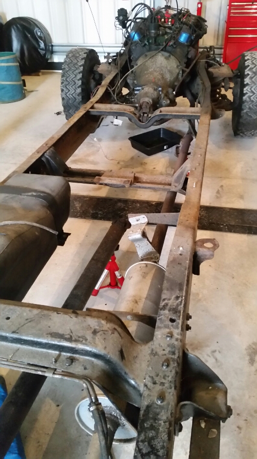

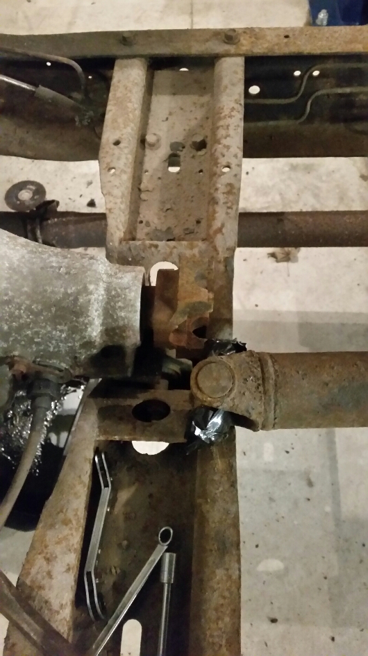

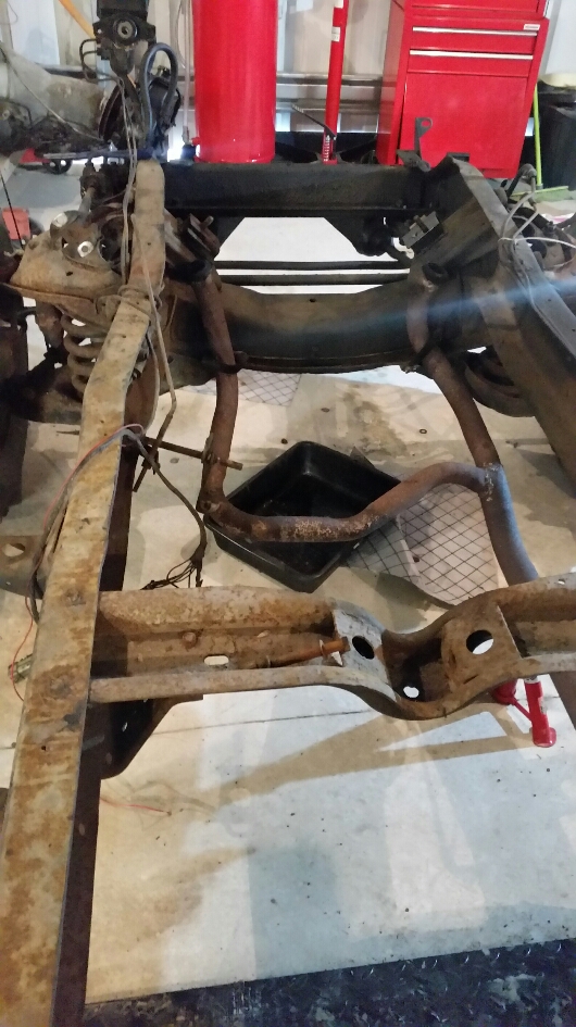

Sinon en attendant j'avais une heure à tuer du coup j'ai préparé le moteur à l'enlèvement puis j'ai retiré l'arbre intermédiaire...
2019-01-26 13.08.11.jpg [ 1.36 Mio | Vu 2107 fois ]
2019-01-26 13.11.15.jpg [ 385.45 Kio | Vu 2107 fois ]

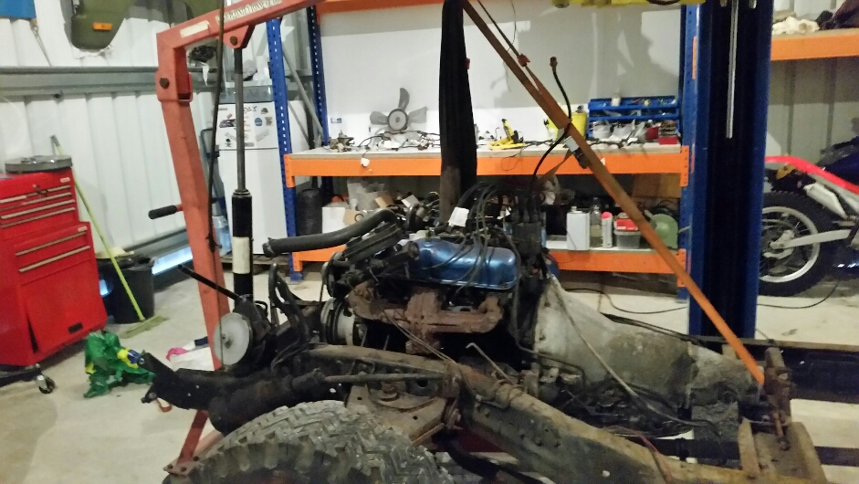

MessagePosté: Dim Jan 27, 2019 2:59 pm
Messages: 508
Bon voilà le coeur est sorti ! !!
Mais c'est pas tout j'en ai profité pour sortir l'arbre de transmission et la ligne d'échappement ...
2019-01-27 13.51.00.jpg [ 410.46 Kio | Vu 2086 fois ]
2019-01-27 13.51.18.jpg [ 331.76 Kio | Vu 2086 fois ]
2019-01-27 13.52.06.jpg [ 392.45 Kio | Vu 2086 fois ]

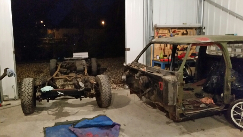

MessagePosté: Lun Jan 28, 2019 8:13 pm
Messages: 508
Un peu de rangement dans le hangar
J'en ai profité pour mettre 4 roulettes sur une palette
Puis posé une deuxième palette dessus puis posé la cabine dessus, ce qui me permet de la déplacer partout dans le hangar et surtout de libérer le pont pour pouvoir démonter mes trains roulants. ...
2019-01-28 19.58.33.jpg [ 344.64 Kio | Vu 2034 fois ]
2019-01-28 19.59.01.jpg [ 401 Kio | Vu 2034 fois ]
