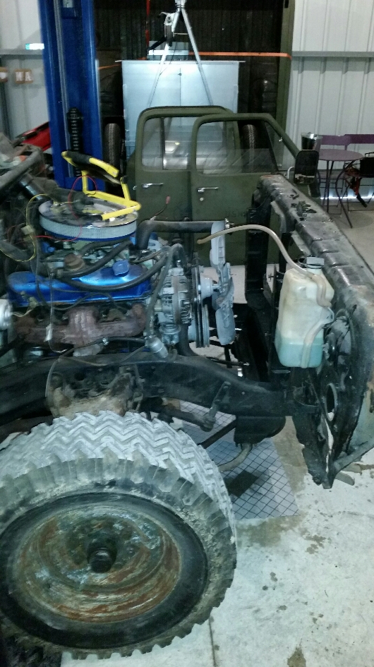

Bilan de la journée
2h00 de travail sur la bête
Deux gardes boue enlevés
Colonne de direction désemparée
Master vrac déconnecté
Câblage moteur repéré puis déconnecté
Tringlerie de boîte de vitesse déconnectée
Moteur vidangé en eau Radiateur retiré
Restera plus qu'à retirer la traverse

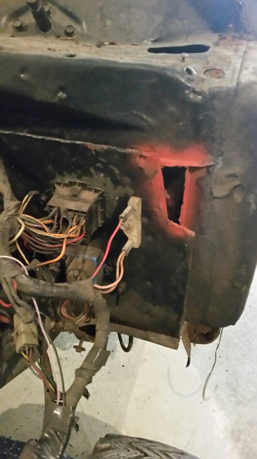

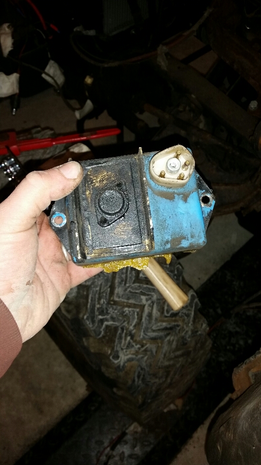

Bon 1 surprise le module de contrôle de l'allumage qui avait commencé à fondre et j'ai commencé à traiter le cancer sur la cloison pare feu

Le module de contrôle de l'allumage

Le cancer

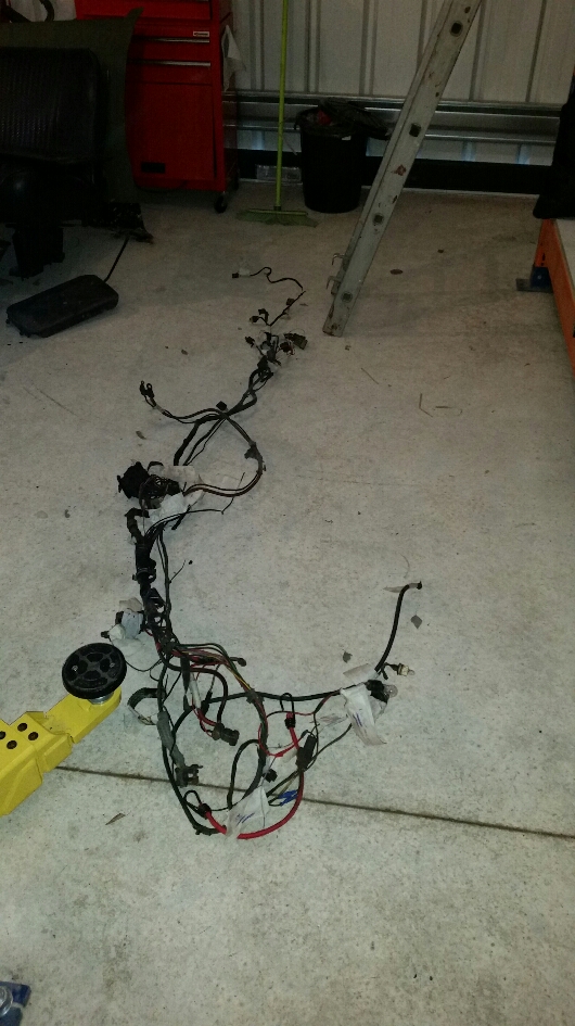

Les commandes déconnectées

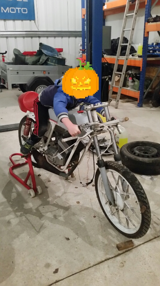

Et pour ce qui est des projets j'ai attaqué ça avec mon aîné
Une testi que j'avais acheté à 15 ans et que j'avais mal refait (jeunesse oblige) du coup on prend notre temps et j'essaye de lui montrer un max :dance:
