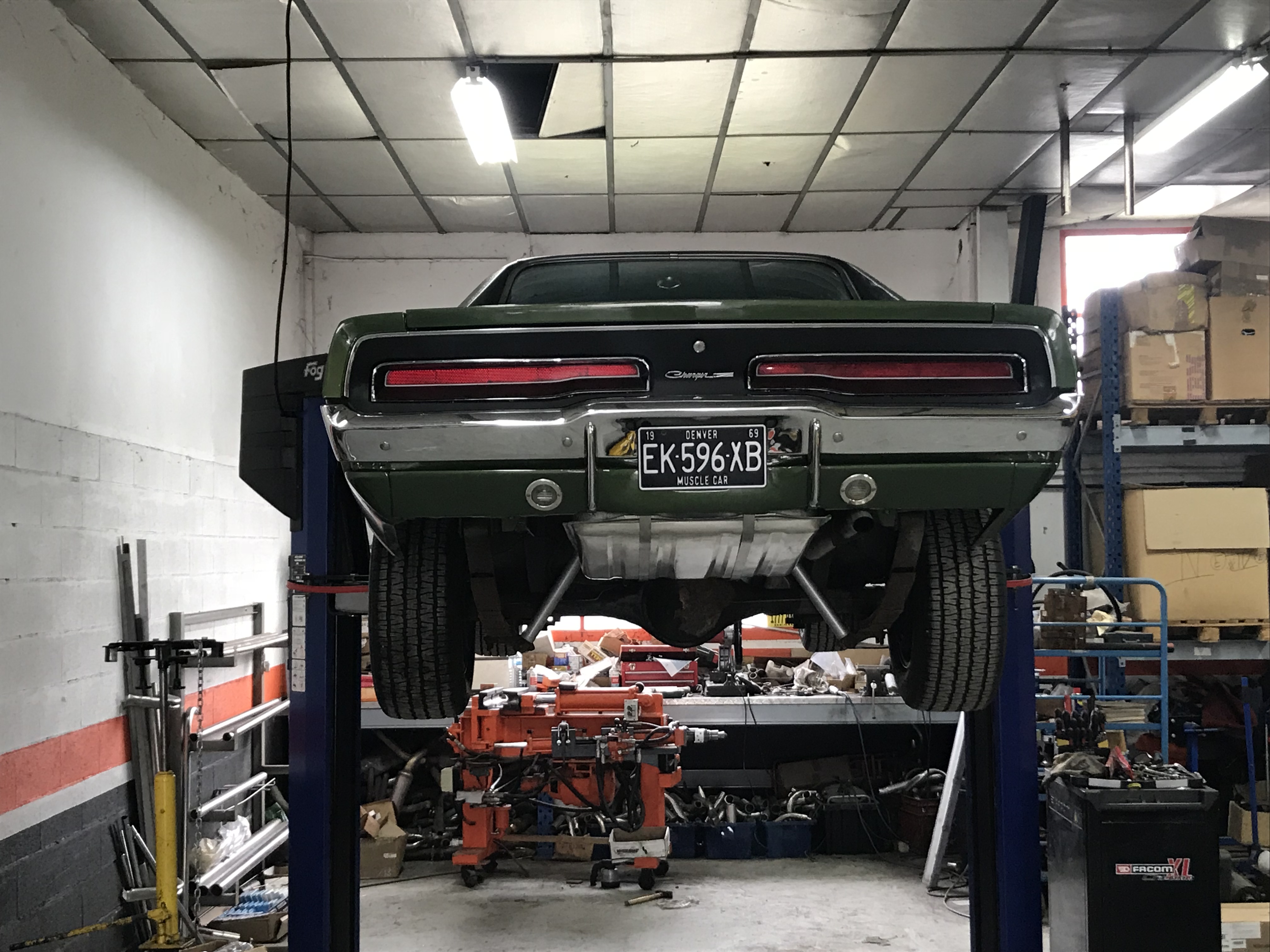

Voici dès news de mon auto,suite à la pose de la ligne inox chez un bon à rien
Qui n’a pas su installer les collecteurs hedman... :evil: je suis à la recherche
d’une bonne adresse pour fignoler le taf avec la pose des collecteurs.
Si une personne à un bon tuyau qu’il me fasse signe!!!

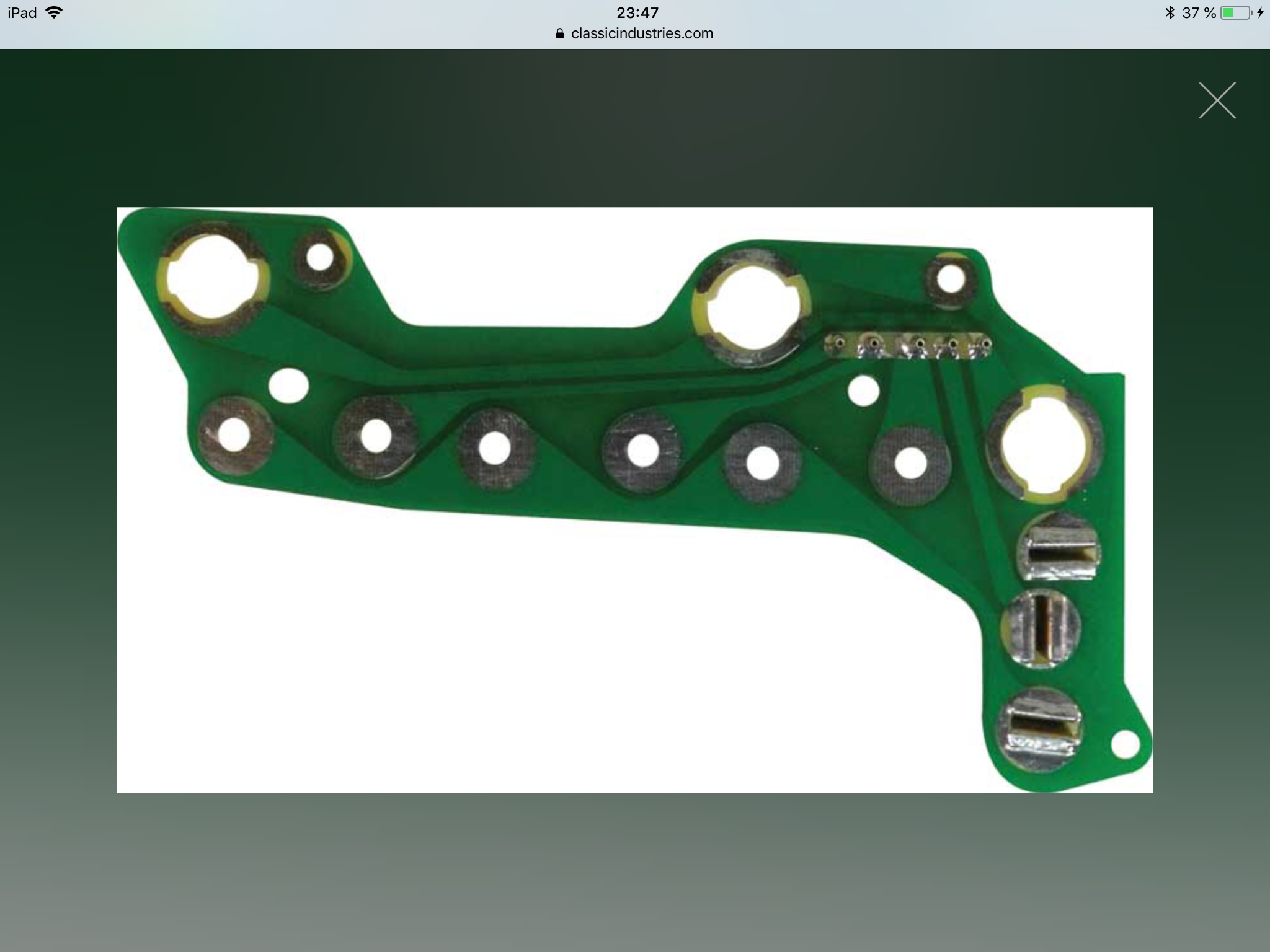

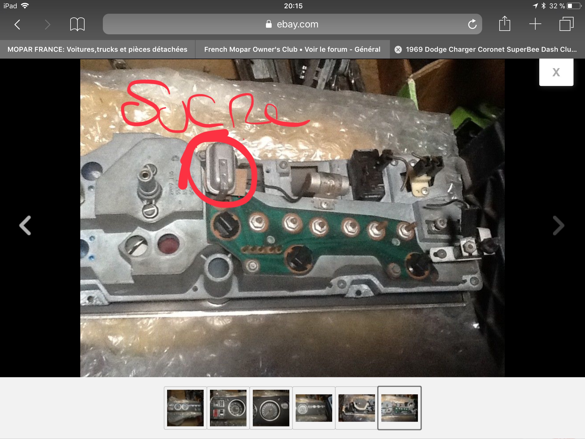

Salut les gars,
J’ai un problème avec les jauges compteur,elles fonctionnent toutes!!
Mais m’indique pas les bonnes mesures,après avoir changé (le sucre) derrière
Le compteur aucune amélioration... est-ce que ça pourrait venir de la platine
Électronique???
Merci À+

Je ne pense pas que la platine puisse être en cause, cece n est qu un circuit imprimé sans électronique, et les zones de contact ont l air bien propres.
Le sucre est un transfo 12=> 5v si j ai bien lu la doc. Si l éclairage des petits manos fonctionne et ne crame pas, il doit etre ok.
Tous les manos deconnent ?

Ça viens pas de la platine. Surment les mano qui fatigue ils ont 50 balais doivent plus être aussi précis que des neufs. Tous bonnement
