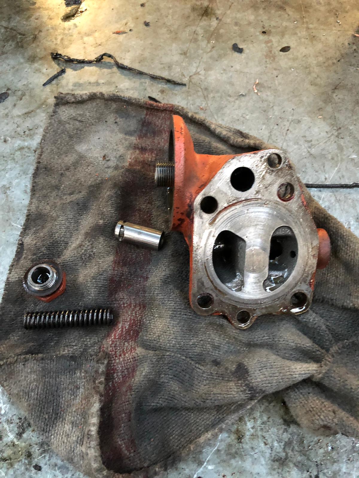

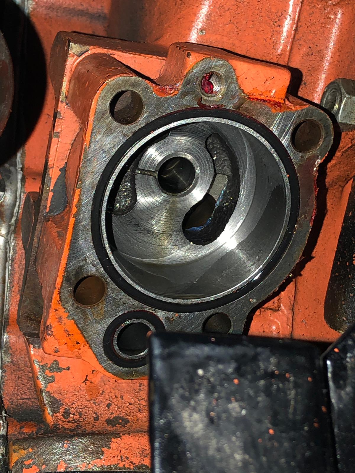

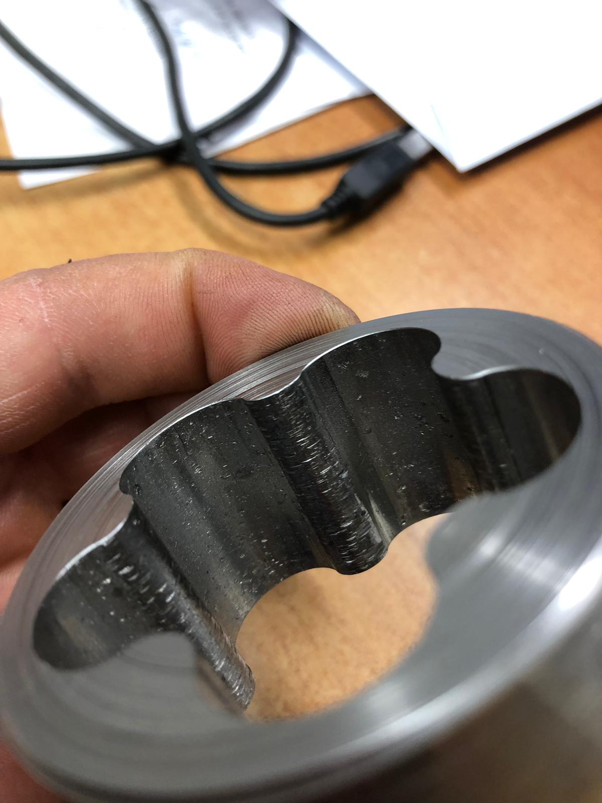

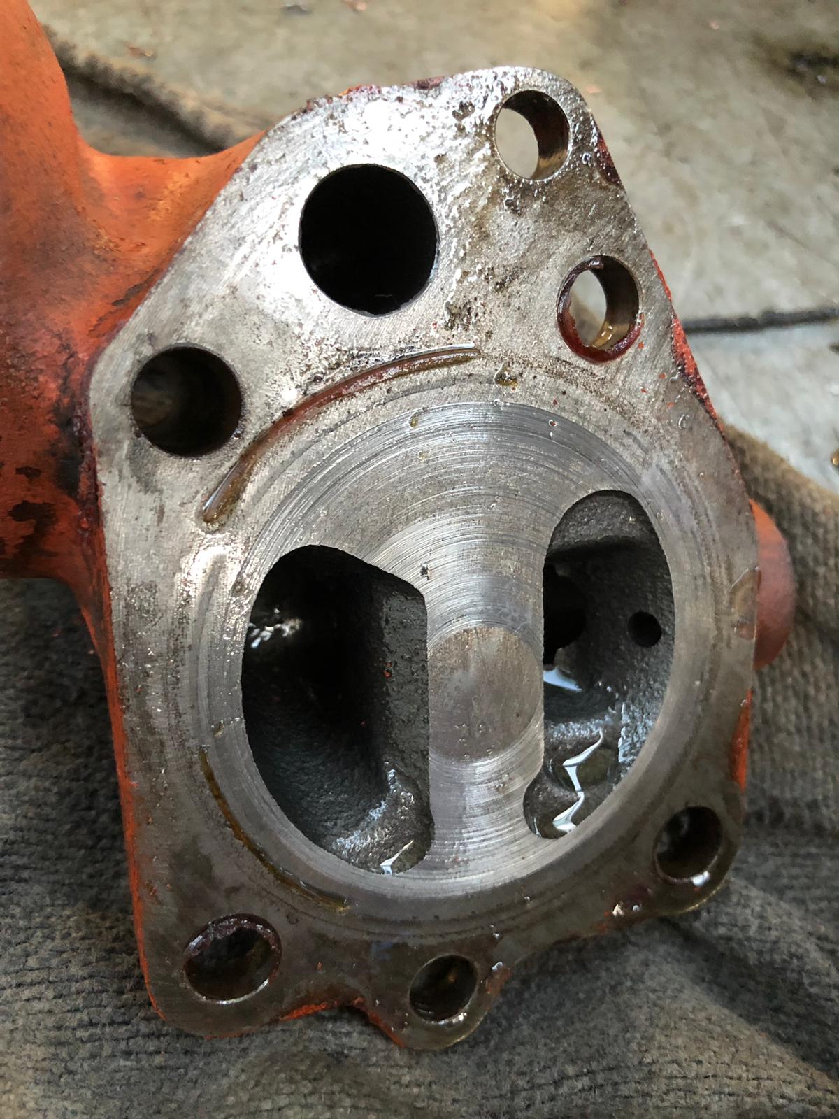

Bon voilà le verdict est tombé la pompe a huile et dans un plutôt sale état.
La question est qu est ce qui a bien pu lui provoquer cela..
Maintenant la question est de savoir que faire en plus du changement de pompe :(

Aïe ....As-tu trouvé la présence de limaille dans l'huile :?: Car la pompe semble bien marquée .... :think:
Le top serait de contrôler le moteur : état de surface AC , cylindres , nettoyage complet du circuit d'huile....

Y'a un truc qui doit être usiné grave là!

Le seul soucis que j ai eu auparavant et qui n en était pas vraiment un était qu un fil de bougie s est débranché en roulant. Du coup je tournais sur 7 cylindres sur une bonne centaine de km car je ne connaissais pas la voiture et je me demandais ce que cette vibration pouvait être. En étant arrivé chez moi j' ai trouvé ce que ça était j ai été faire un tour, la pression était bonne, le'moteur ne faisait pas de bruit suspect, j ai fait une trentaine de km. En arrêtant la voiture c est la que j ai entendu un bruit sourd. J ai redémarre deux secondes pour être sûr que le moteur démarrait toujours.. une fois plus je ne connais pas encore la voiture du coup je me suis dit que ça venait peut être d autre part. Le lendemain un pote est venu voir la voiture, je la démarre, je vérifie la pression et la j ai vu que la pression était basse. Elle a du tourner 30 secondes au ralenti avant que je la coupe définitivement.
