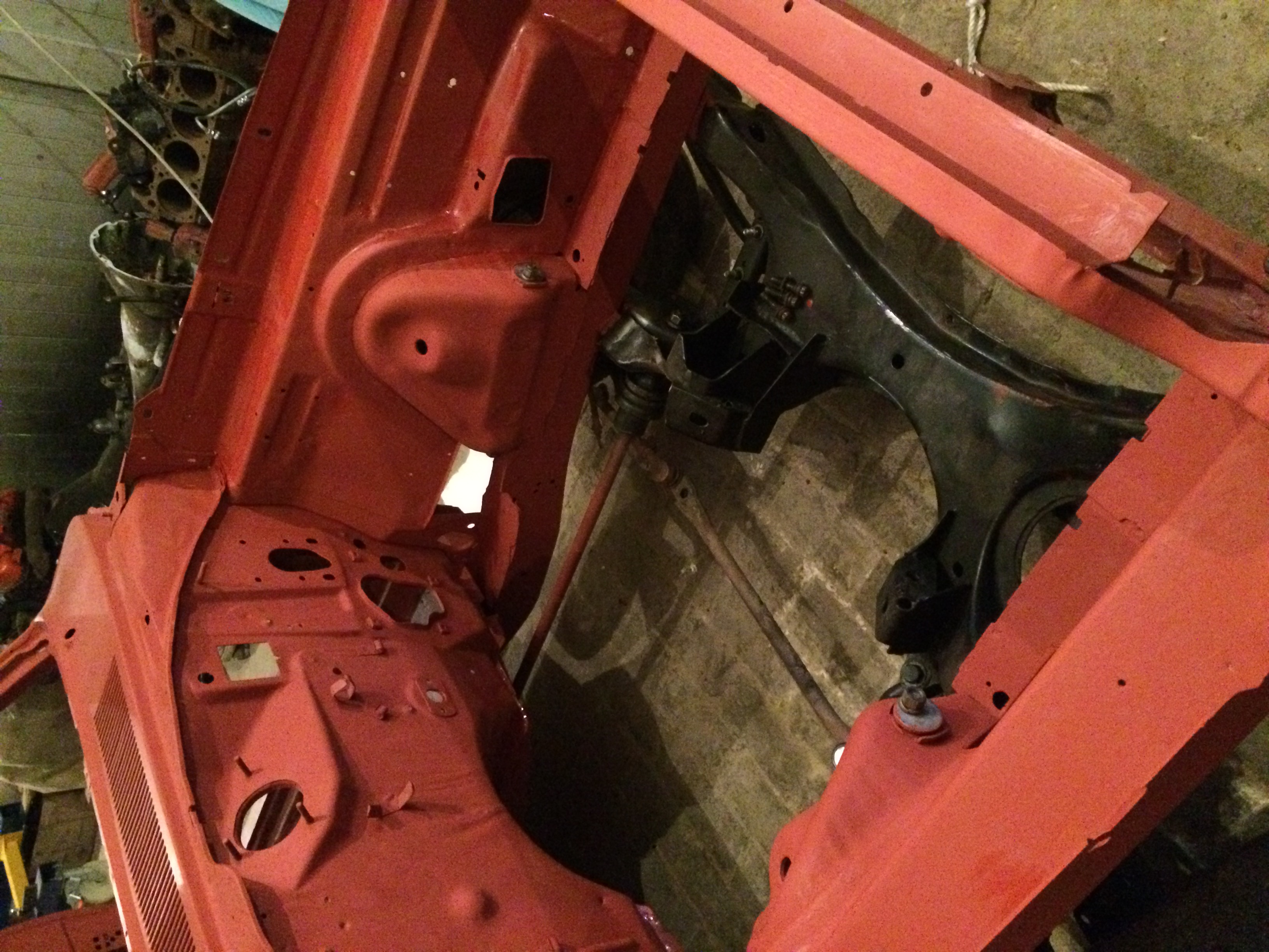

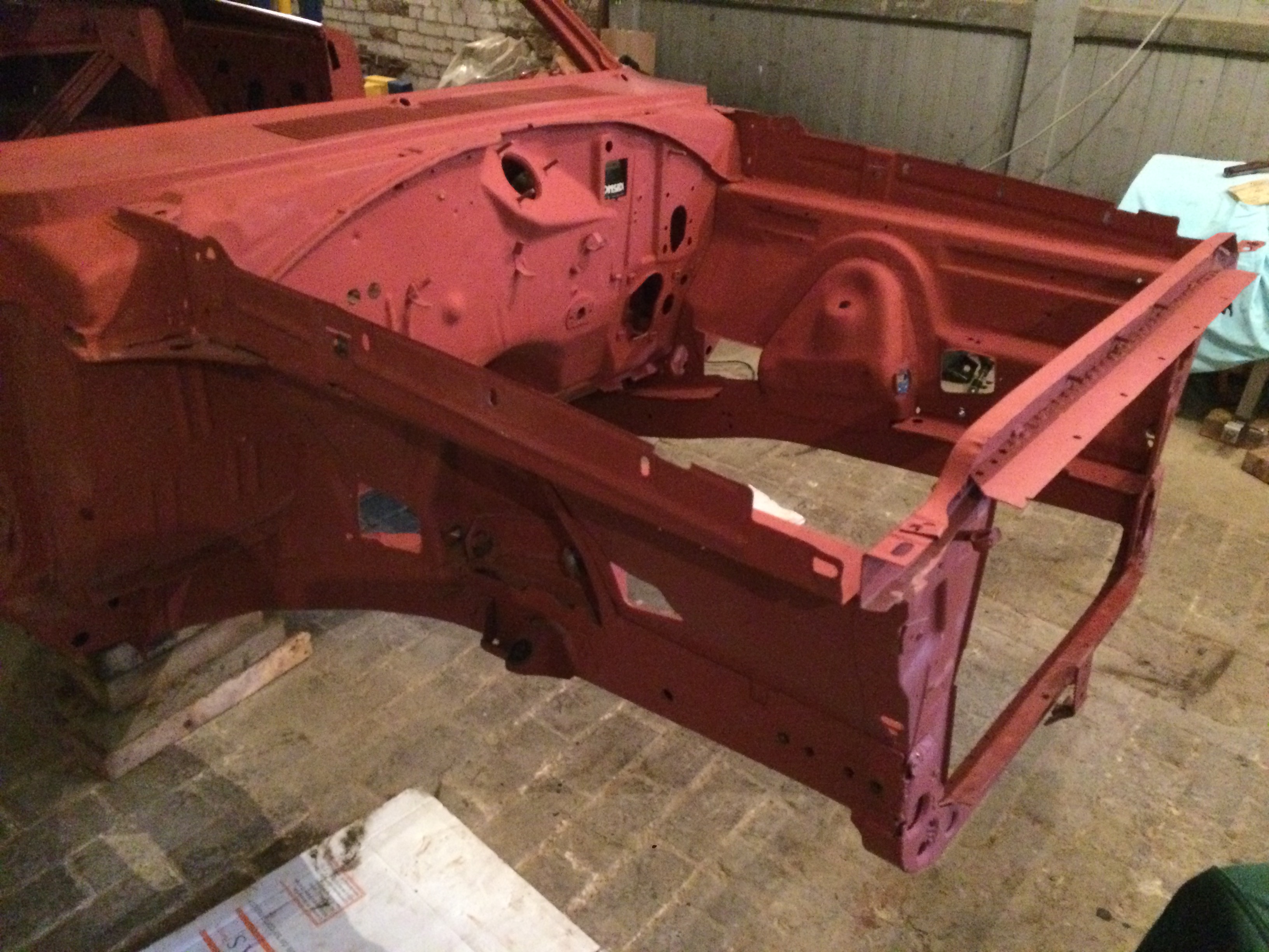

On ce rapproche toujours de la phase finale.
Donc de poussierage , matage de la peinture et une bonne couche. Tous à. Bien pris chère avec la préparation de carrosserie.
Me reste que le tabier et tunnel de pont ainsi qu un bout des passages de roues arrière.
7144AE2A-BB81-4FEA-997E-6D4424597CD9.jpeg [ 1.18 Mio | Vu 2008 fois ]
182E6611-5761-4EE2-8BF5-4D0ADFBA1FF5.jpeg [ 1.29 Mio | Vu 2008 fois ]

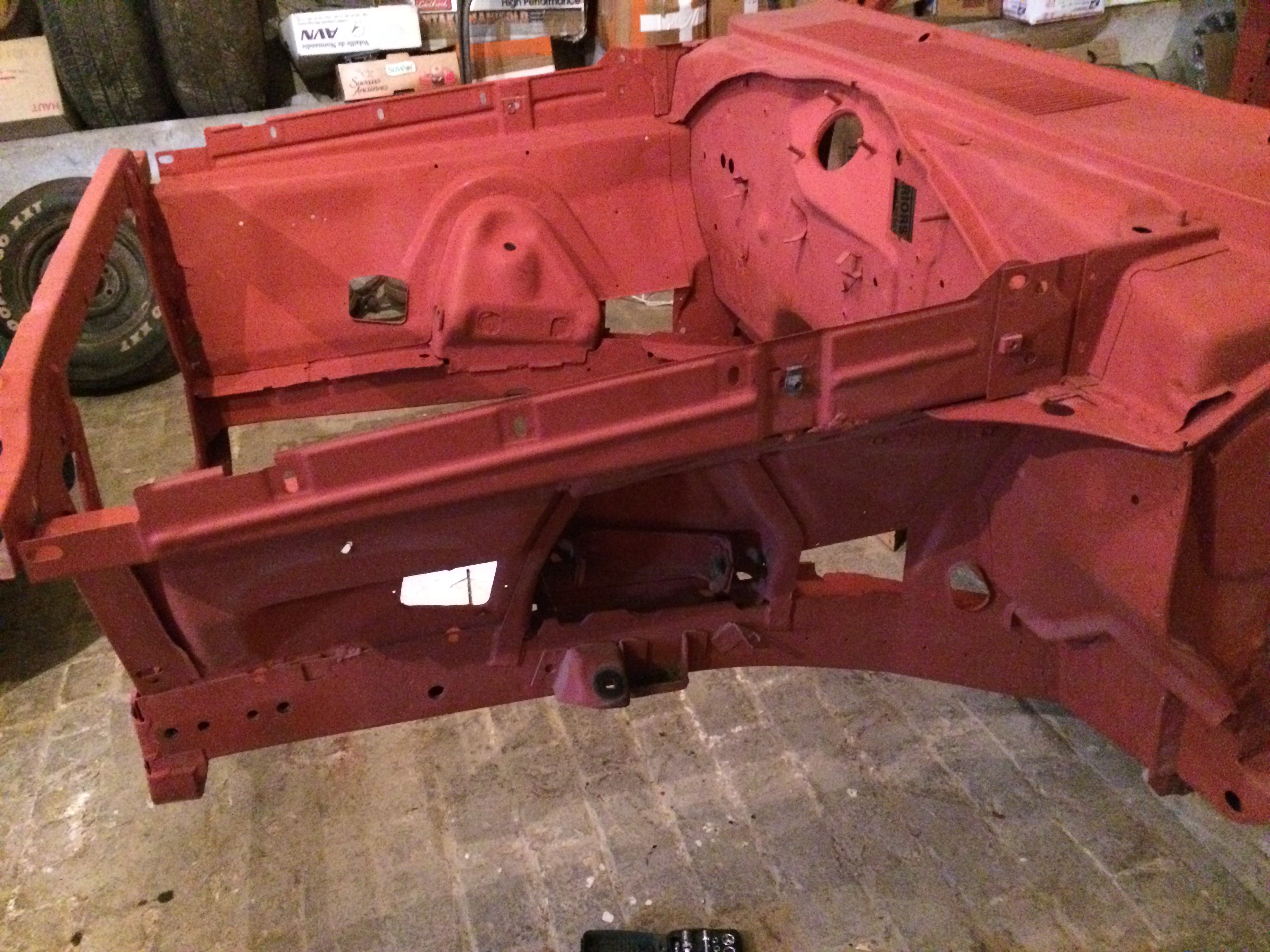

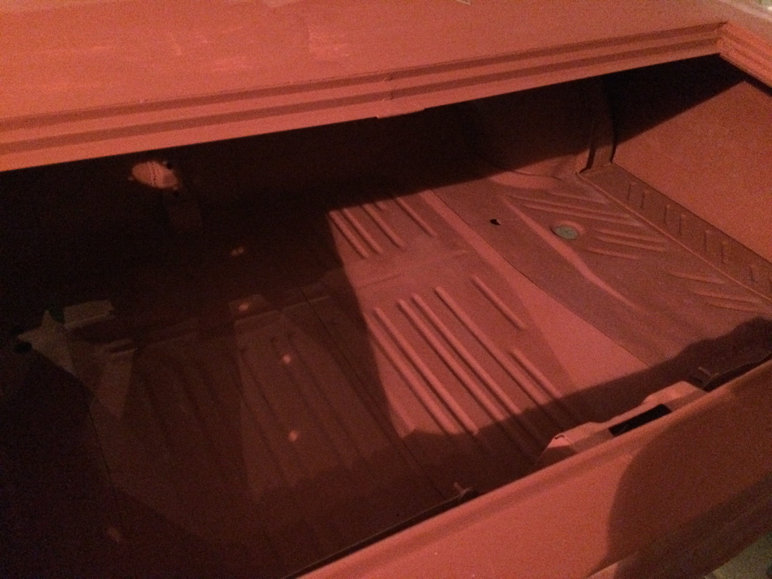

Nous voila prêt à peindre on commencera par une dernière couche de phosphatant , appret de charge puis noir pour l habitacle ét vert pour le reste
D2FD49A5-4C46-4B6E-B295-216B362DF5B4.jpeg [ 1.49 Mio | Vu 1922 fois ]
25E6A187-DBFC-4A44-B8C7-16D83D6A645C.jpeg [ 1.21 Mio | Vu 1922 fois ]
498F4A69-45BE-4C53-9516-9DE5FB7A8959.jpeg [ 1.23 Mio | Vu 1922 fois ]
4D6ECF8F-9B19-47F1-889B-CBE9AFBAF12C.jpeg [ 1.49 Mio | Vu 1922 fois ]

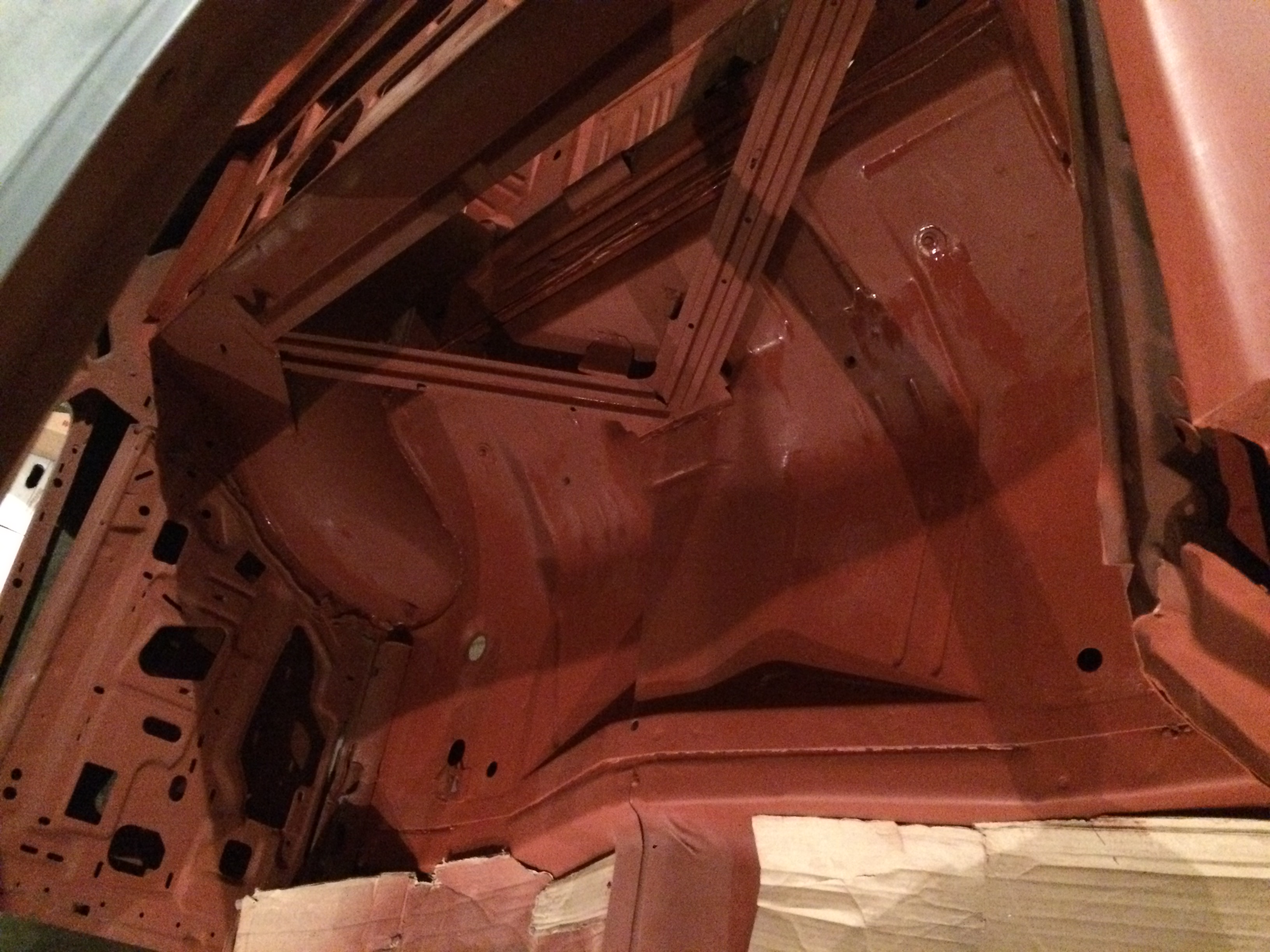

MessagePosté: Jeu Nov 15, 2018 8:33 pm
Voilà une dernière couches de phosphatant , un appret et la couleur c est pour la semaine qui suit.
DDBDCF4C-CE0C-482E-B40B-F9042A060725.jpeg [ 1.39 Mio | Vu 1868 fois ]
A16BD578-971C-436A-AB13-AA27DACC8236.jpeg [ 1.56 Mio | Vu 1868 fois ]
