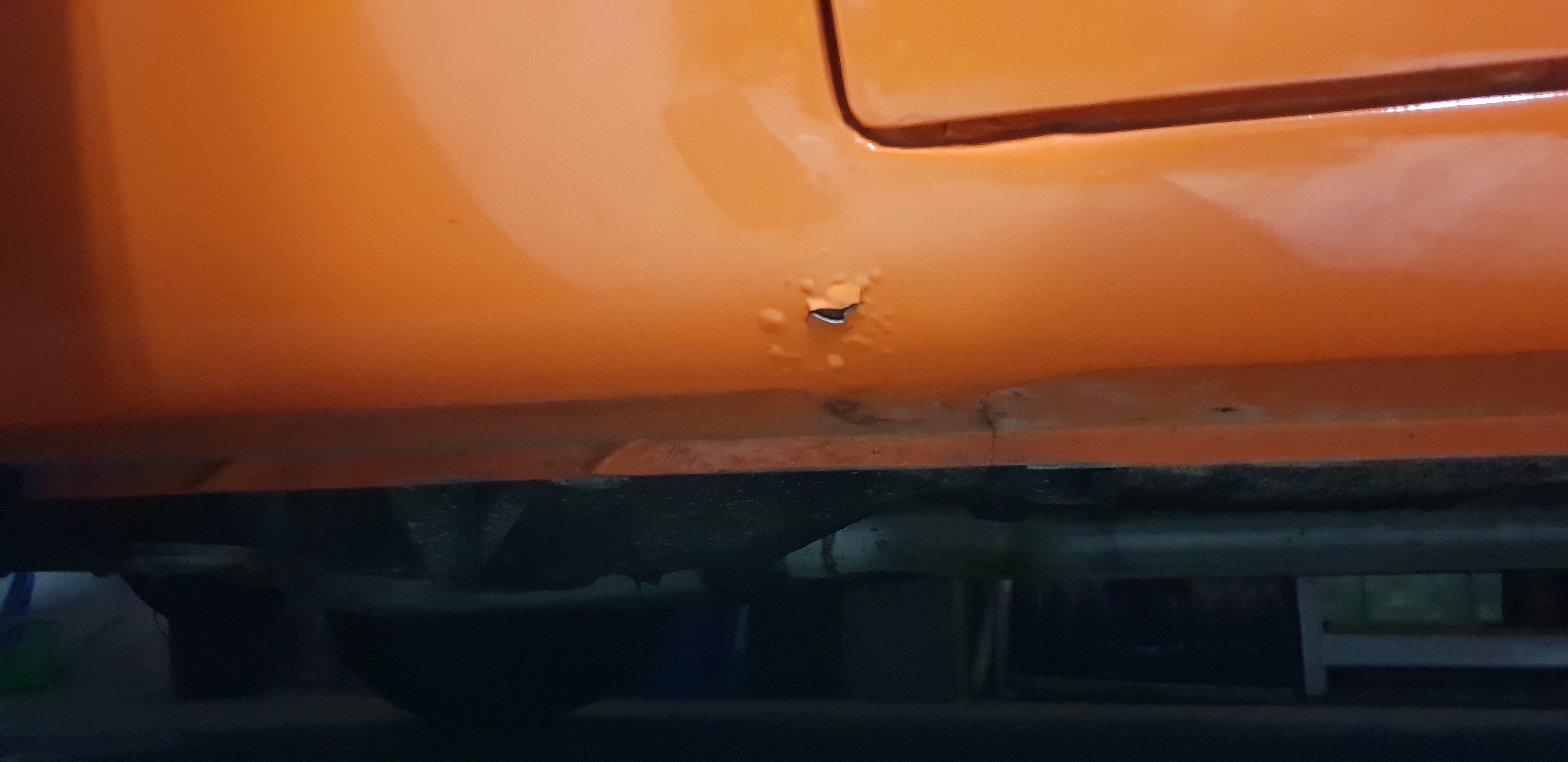

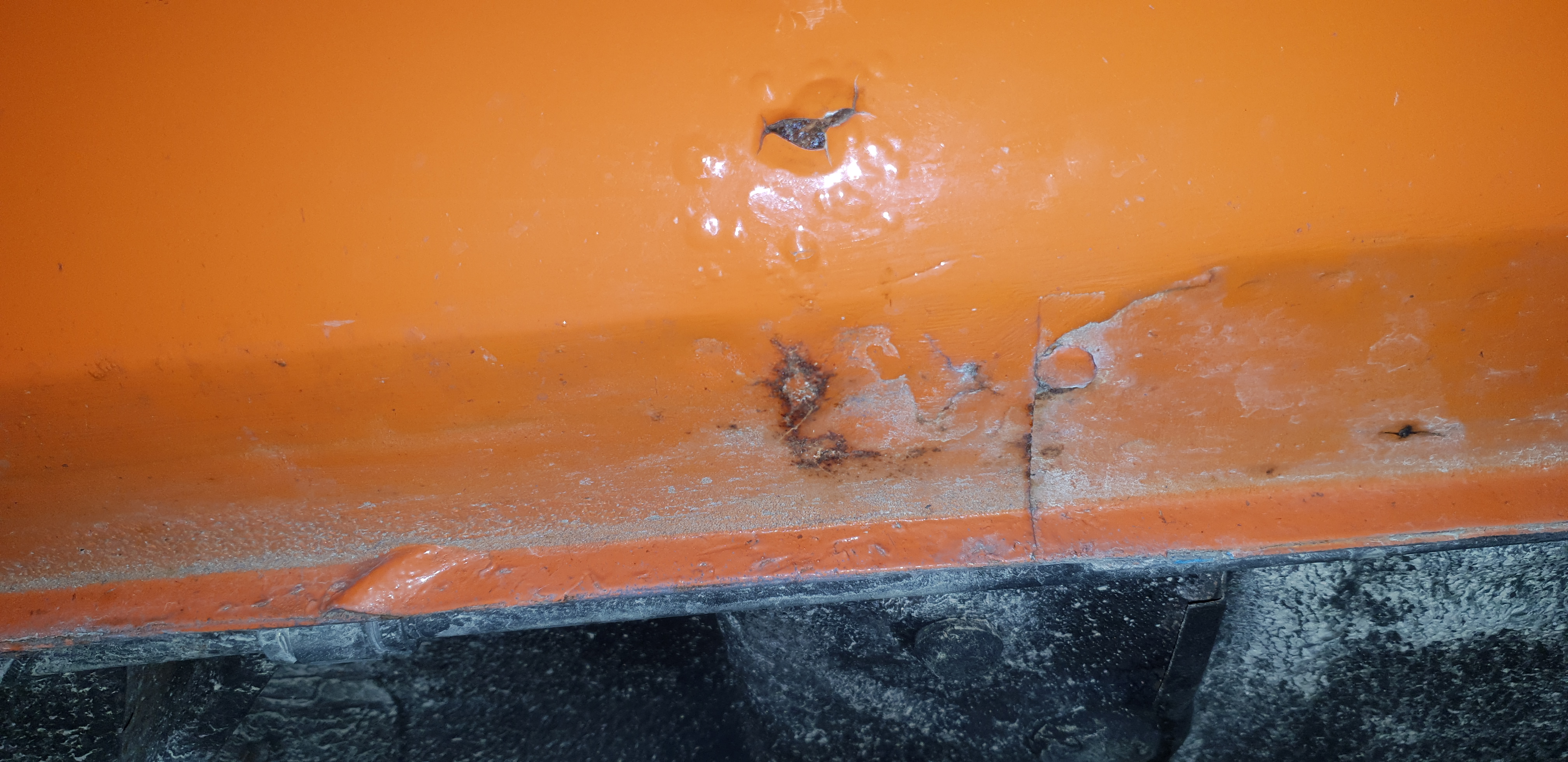

allez hop photo du point noir :
20181103_212327.jpg [ 2.06 Mio | Vu 2567 fois ]
20181103_212339.jpg [ 2.68 Mio | Vu 2567 fois ]
suis évidemment preneur d'avis de tout amateur éclairé (autant , sans être un bon mécano, je sais réfléchir en la matière, autant en matière de carrosserie et peinture je suis une brêle incapable de repeindre proprement un vélo :) )

MessagePosté: Dim Nov 04, 2018 11:53 am
Au vus du bas caisse c est perforer et va y avoir du taff j espère que la tôle dessous est pas percer sinon faudra tous changer.
 Sujet du message: Re: Charger 69
MessagePosté: Dim Nov 04, 2018 1:49 pm
Enregistré le: Sam Oct 13, 2018 5:22 am
Messages: 61
Localisation: 57
Merci
N etant pas un pro de la carrosserie quelles pieces faudrait il - au pire- remplacer ?
Pour info ai tente de faire traverser un tournevis , en vain, donc à mon sens pas encore trop grave. Mais pn va surement travailler la dessus avec le beau pere en hiver
Dodge Charger 69 General Lee (440 ci 1978)
MessagePosté: Dim Nov 04, 2018 3:16 pm
Si ça passe pas a travers c est deja ca.
Bin faut décaper voir l ampleur des dégâts. Ce qui est gênant c est à la jonction de l aile et du bas de caisse. Après suivant la taille des dégâts juste un morceau de tôle peu suffire.
