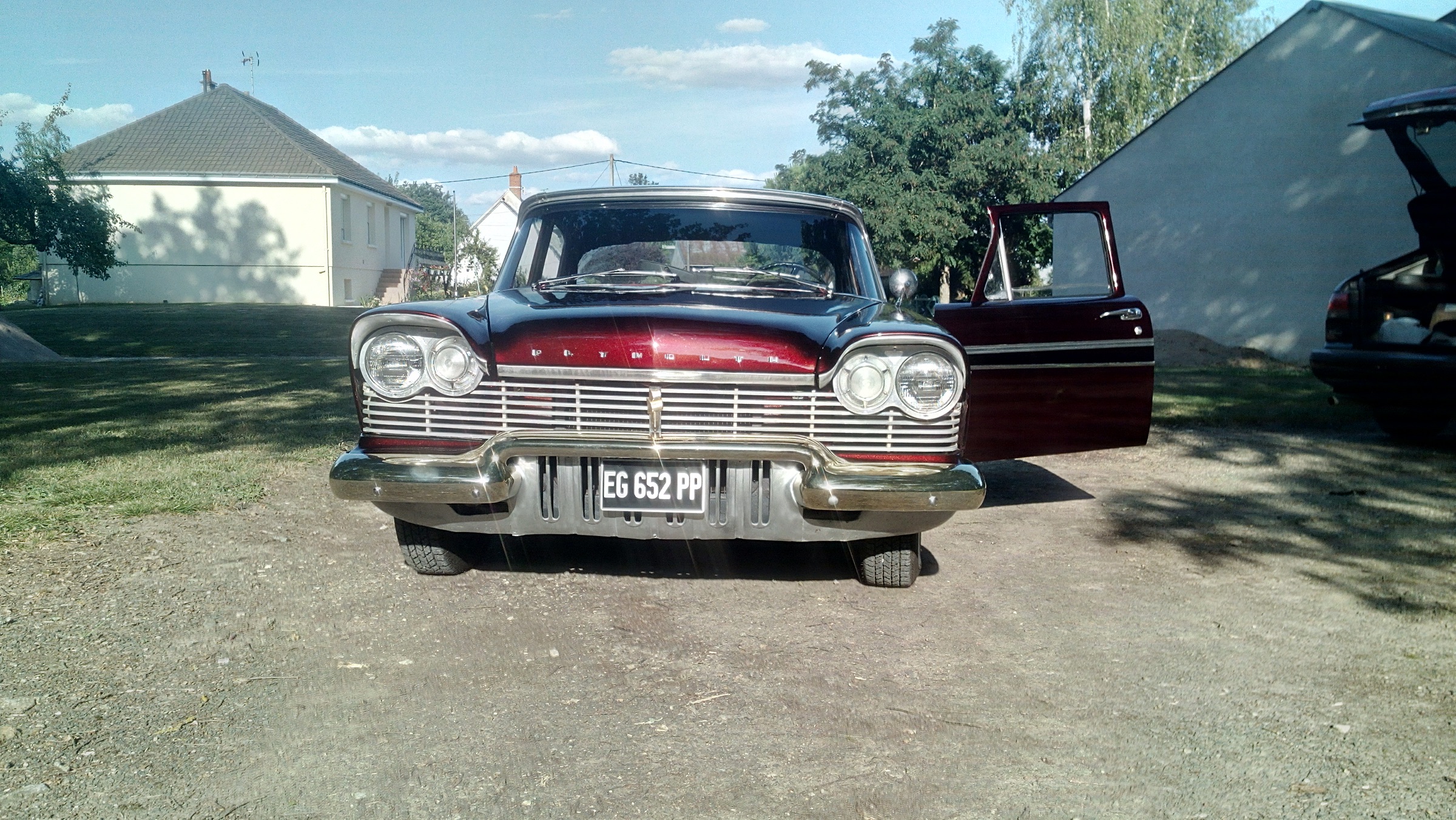

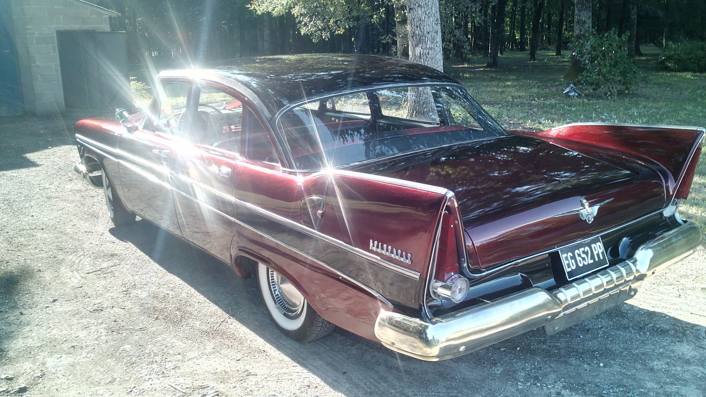

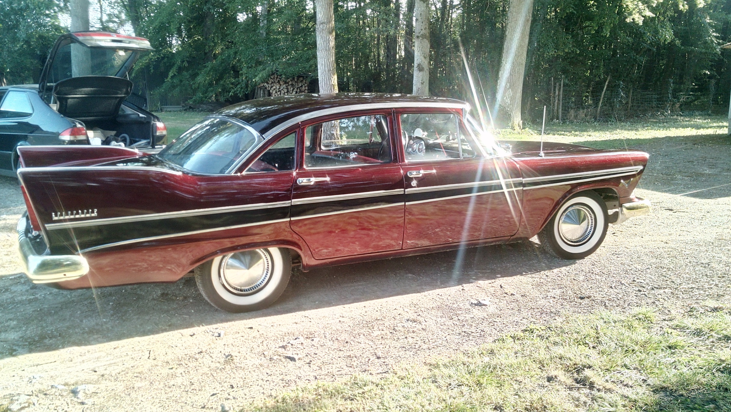

1er fois propre depuis 60 ans, la châssis est traité ainsi que tous les corps creux, les fenders ornament reviennent du chromage mais pas encore monté.
la voiture a fait près de 200km en deux jours, et je dois avoir un trou dans le réservoir car il y a la moitié du plein qui a disparu :doh:
IMG_20180718_190855.jpg [ 1.42 Mio | Vu 3817 fois ]
IMG_20180718_191246.jpg [ 1.08 Mio | Vu 3817 fois ]
IMG_20180718_191020.jpg [ 1.64 Mio | Vu 3817 fois ]
IMG_20180718_190957.jpg [ 1.47 Mio | Vu 3817 fois ]
