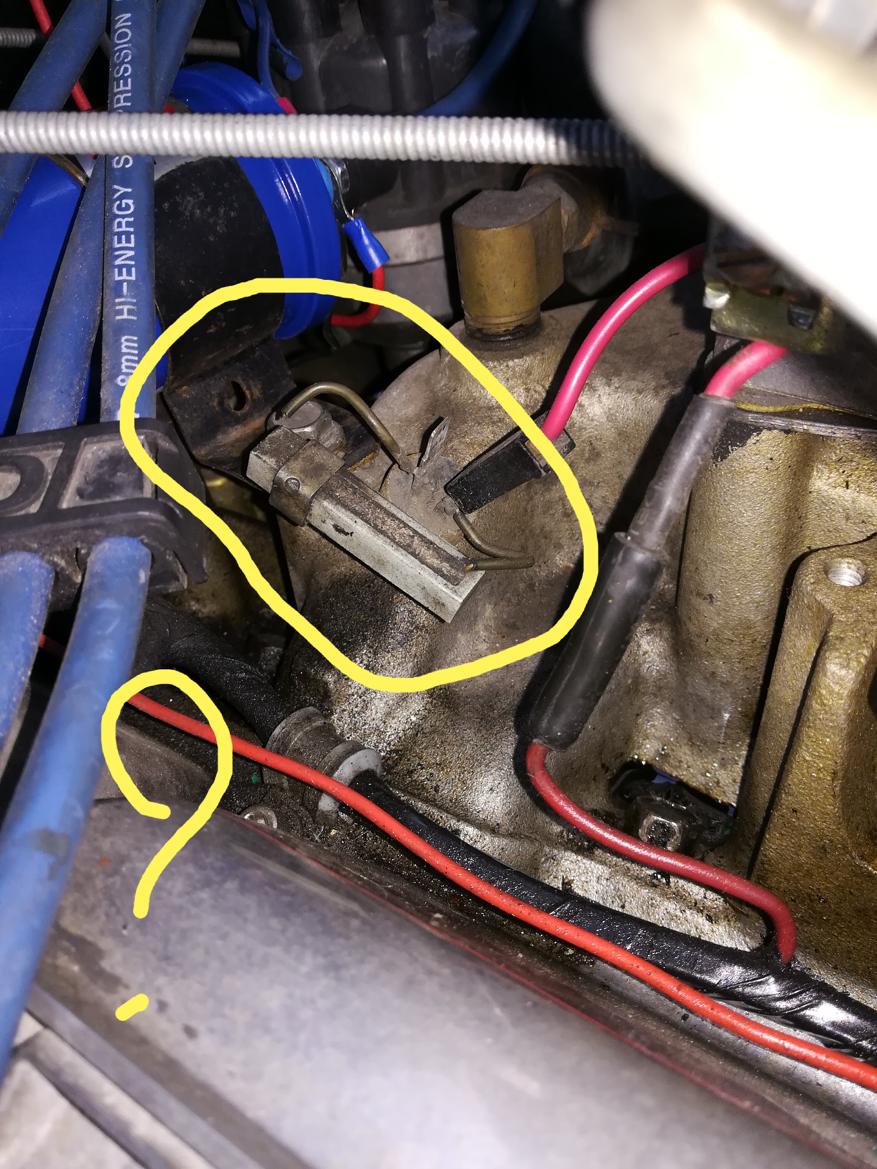

Quelqu'un sait il a quoi sert cette résistance.
Elle se trouve côté gauche près de la bobine sur un dodge d350 de 85, 360 ci.
Le cable rouge semble etre une masse mais une des petites pattes est cassée et comme je galère en ce moment pour le démarrer, je me demande si ça ne vient pas de la !!??
Merci d'avance a vous.

C'est le "ballast" et le câble rouge ne peut pas être une masse. Normalement le + de la bobine y est relié et l'autre côté du ballast vient du "contact".
Tu le bypasses et basta. S'il est mort tu ne peux pas démarrer.
je modifie ma réponse, c'est quoi ce qu'il y a derrière ? Une sonde de température ? Car un ballast est une résistance et donc on peut mettre des résistances ailleurs que dans l'allumage ! Déjà détermine où vont les 2 fils de la résistance.
En agrandissant on voit en effet le côté G cassé. L'autre côté de la "sonde" va donc au fil rouge et à l'autre côté de la résistance. Donc d'après moi, tu débranches déjà le fil rouge et tu vois si ça améliore le démarrage (ou tu mesures s'il y a du "jus" dessus). En tout cas si le côté G est en l'air la résistance n'a aucune action (sauf s'il y a un court-circuit interne d'où l'intérêt de débrancher le fil rouge).

normalement ça sert pour le starter une assistance pour mieux demarrer.

Ok, mais hormis la patte de gauche de cassée, c'est normal qu'il y ait qu'un fil rouge de branché dessus ??
J'ai une sonde de t° côté pompe a eau qui fonctionne tres bien, donc je ne sais pas a quoi sert celle ci...
MessagePosté: Mar Juin 26, 2018 10:04 pm
Il faudrait savoir si c'est une sonde et à quoi elle sert , ça doit être précisé dans le shop manual ! Et si c'est une sonde ou capteur c'est normal qu'il y ait 1 ou 2 fils qui en partent. Car la "résistance" semble être en parallèle dessus, pour une raison quelconque (modification des caractéristiques de la sonde ?).
A cette époque il y avait d'autres "sensors" que celui de température d'eau, c'est peut être un intake temperature sensor ?

effectivement, il s'agit du electric choke heater.
Mais aucune amélioration même en débranchant le cable rouge.

Sauf que sur mon carbu, il n'y a pas de starter electrique donc cette piece doit etre inutile, non ??
MessagePosté: Mer Juin 27, 2018 9:39 pm
En effet, à virer .... Mais t'es sûr que c'est le "electric choke heater" ? cette pièce est plutôt dans le boitier noir du choke sur le côté du carbu
Bon, j'ai rien dit :D :D :D :D .... https://ramchargercentral.com/vehicle-h ... ke-heater/
i am looking for the electric choke heater that screws into the intake and has two wire pronges and a rectangle resistor on it

petite nouveauté, hier apres midi sous 30° il n'a jamais voulu démarrer,
ce matin a 7h00 soit 17° il démarre au quart de tour.
cet apres midi ( a nouveau très chaud) plus rien du tout !!!!
Si j'ai bien compris le rôle de cette sonde et de sa résistance c d'ouvrir ou fermer quelque chose suivant la t° , donc je me demande quand même s'il n'y a pas un lien de cause a effet !!!

Il suffit de débrancher le fil rouge pour voir si ça a un effet. De toute façon l'autre côté n'est pas relié donc cette sonde ne peut pas fonctionner (mais s'il y a une partie à la masse et que le fil rouge est relié à "something" ça peut merd*r ...)

C ce que j'ai fait, mais sans résultat. brancher ou non, il ne démarre pas ,
