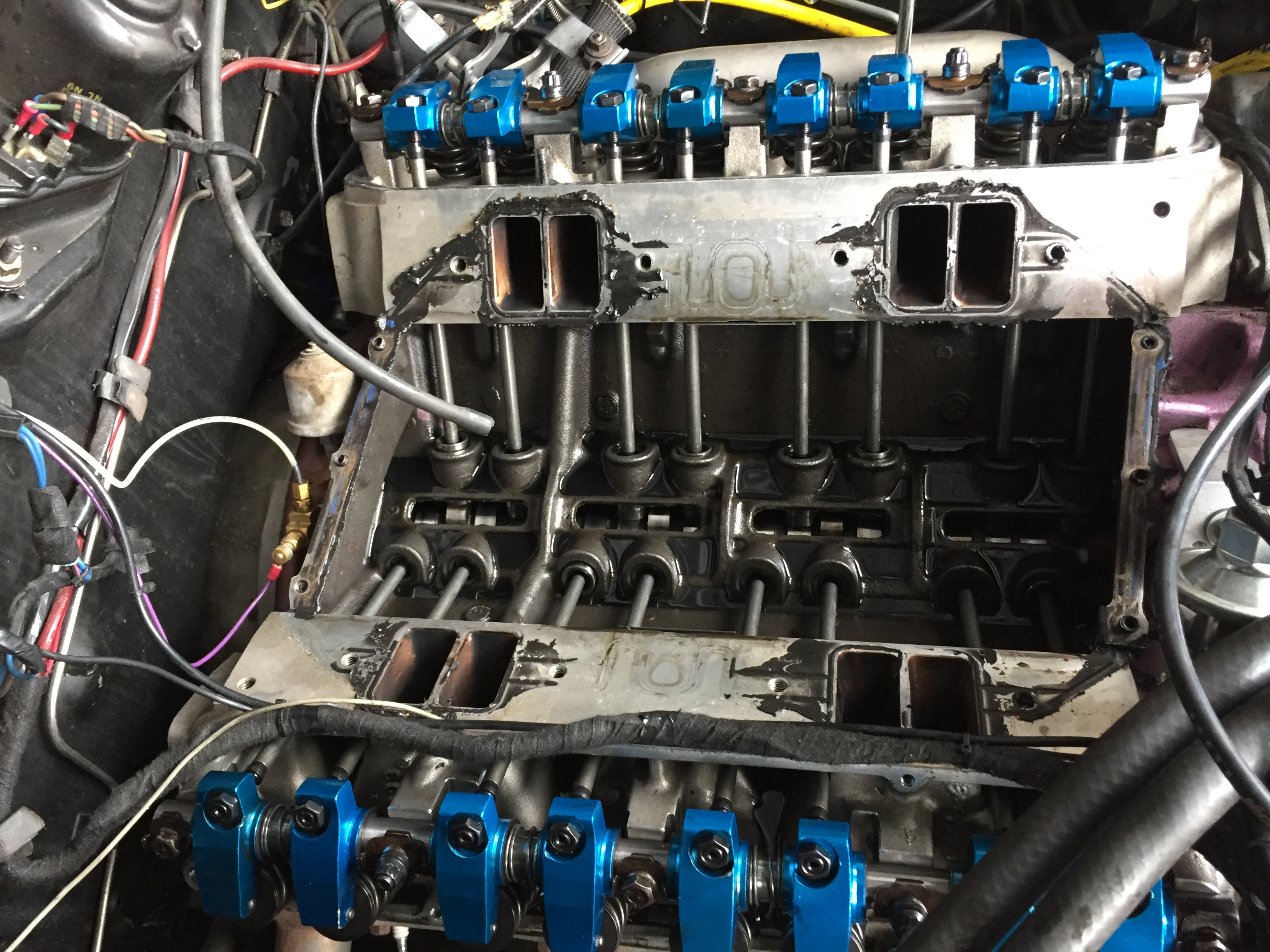

Hello les Mopariens ! J’espère que le début de saison commence bien pour tout le monde ! Quelques News de ma charger. Donc après quelques mésaventures niveau moteur je suis passé d’un carbu Holley qui ratatouillait à un edelbrock 650cfm, qui normalement devrait être plus adapté à du cruising ( le holley 4 corps était je pense destiné au drag..). J’ai donc des culbuteurs à rouleaux réglables avec des poussoirs hydrauliques compcams. Je suis repassé en allumage classique à la place de l’electronique pour pouvoir mieux diagnostiqué le problème. Encore quelques finitions pour le réglage de l’allumage à hauts régimes et ça devrait repartir. Un grand merci au garage Kreuder en Alsace qui s’occupe de ma belle, je ne sais pas si les alsaciens le connaissent déjà ? En prime quelques photos de mon moulin !

0AC957FC-9AF4-4061-BC3A-F06A4F34BBE3.jpeg [ 2.4 Mio | Vu 7031 fois ]

Bon, j’ai enfin récupéré mon joujou ! Alors, elle roule plutôt bien je dirais, mais elle a encore des ratés par moment en légère charge, et quand elle monte dans les tours elle ratatouille bien comme il faut ! Donc réparé, mais qu’à moitié :/ ( malgré une facture à 2400€ au total pièces+m.o ) malheureusement le mécano n’arrive pas à faire mieux car mon moteur à subit beaucoup de modifs : pistons, arbre à cames, culasses etc.. lui est plutôt spécialisé dans les véhicules stock ( là dessus pas de problèmes il gère plutôt bien ! ) donc au programme démontage du carbu Holley dès que j’aurais le temp, peut être installation d’un allumage MSD ( oui mais le quelle ? ) car je suis pour l’instant à nouveau sur des vis platinées ou alors remplacement complet moteur par un 440 STOCK , ou vente de mon bébé pour passer sur une stock/matching , on verra où la vie nous mène..

Par contre (est-ce que ça a changé depuis?) j'ai l'impression que les réglages de basculeurs sont très différents, si tu regardes le cylindre 7 les vis sont très sorties, sur le 5 elles sont rentrées, sur le 3 c'est différent sur les deux basculeurs.
