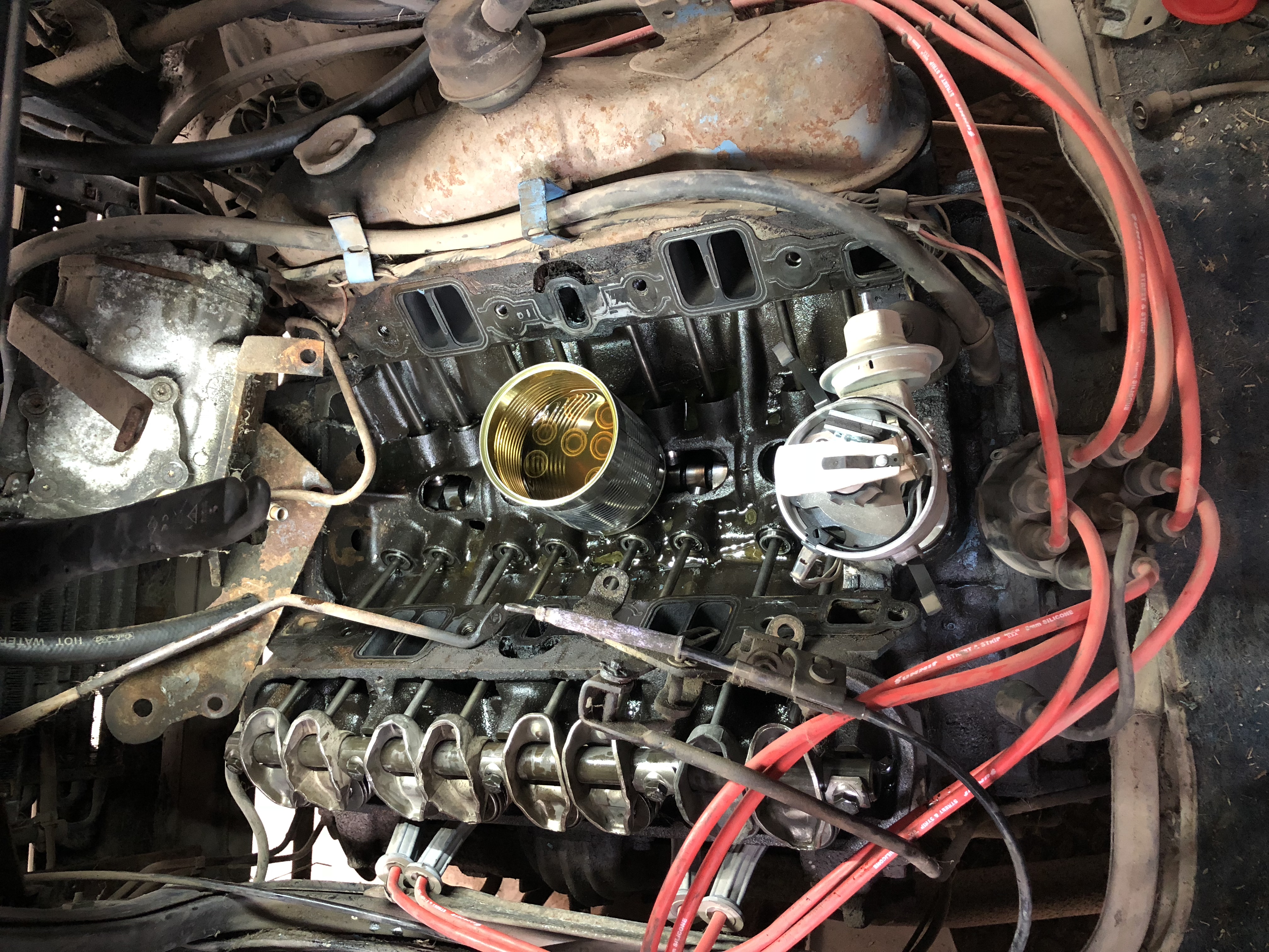

greco
Messages : 1133
Re: Un nouveau joujou de plus
Message par greco »
Remplacement des poussoirs d’un côté fait, il faut bien serrer a 23Nm les vis de l’axe des culbuteurs? Depose poulie vilebrequin pour controle de la chaine et pignons et vu le prix autant la remplacer...
VOLARE_78
Messages : 62
Inscription : 06 mars 2018, 09:54
Message par VOLARE_78 »
pour l'huile je mets de la 20W50 dans mon 318 !
greco
Messages : 1133
Message par greco »
Ok j’avais mis de la 10w40 et un poussoir a sauté immediatement
