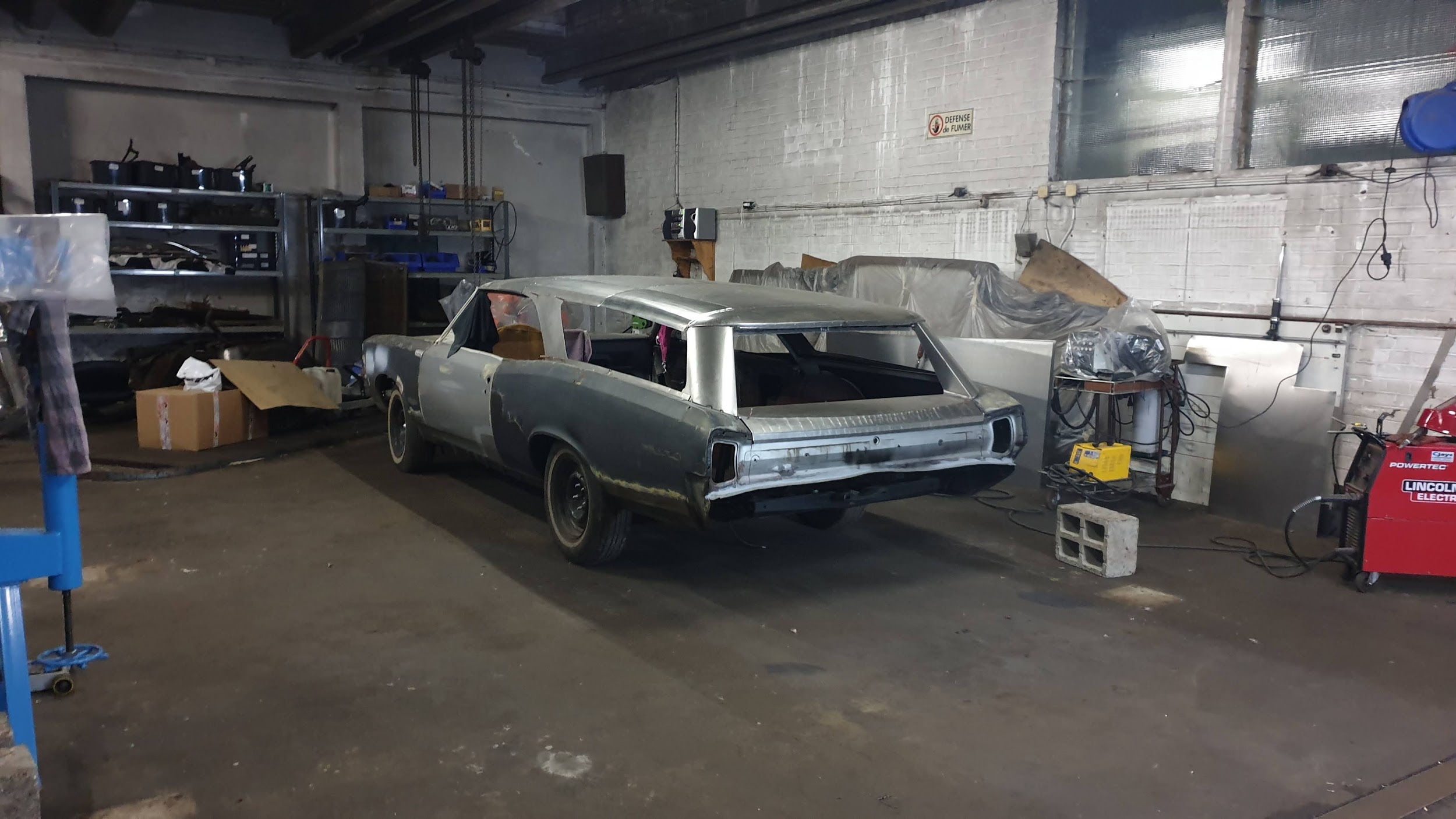

Ca avance...
20201021_201447.jpg [ 394.18 Kio | Vu 6912 fois ]
Toute la tolerie des feuilles de toles externe est terminée.
Toute la structure tubulaire interne est elle aussi terminée.
Travail a faire maintenant : L'ouvrant arrière, est tous les encadrements de vitres.
Puis je pourrai souder tout ça définitivement. (C'est juste pointé jusque la)

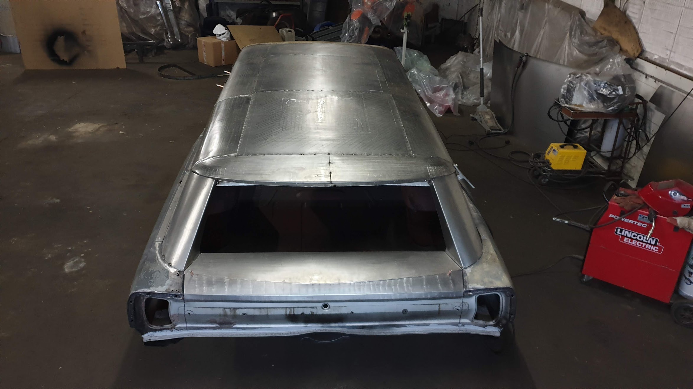

20201021_191840.jpg [ 306.92 Kio | Vu 6912 fois ]
Mon inspiration pour cette voiture vient principalement des shootings brake des années 60, qu'ils soient américain (sports wagon) mais aussi Anglais ou Italien.
Un enorme travail de tôlerie. Le plus gros que j'ai jamais fait, et qui a nécessité l'achat de tout un tas d'outillage tôlerie (du genre Roue Anglaise...).
A+

Pour l'avoir vue de mes propres yeux, je ne dirai qu'un mot: BRAVO !!! :clap: :clap: :clap:
 Sujet du message: Re: NO MOPAR : Duo de Pontiac!
MessagePosté: Ven Oct 30, 2020 12:35 pm
C’est dingue !!!! :shock: :clap:
MessagePosté: Ven Oct 30, 2020 4:43 pm
Messages: 912
Localisation: Suisse
Excellent bravo, la forme est top :)
MessagePosté: Ven Oct 30, 2020 9:05 pm
Messages: 276
outchhhhhhh c'est beau ! je vais m'inscrire sur l'autre forum pour voir le détail de la construction.
MessagePosté: Mar Nov 03, 2020 12:12 pm
Messages: 270
C'est magnifique, quel boulot de tôlerie :o
MessagePosté: Mar Nov 03, 2020 6:09 pm
Messages: 191
Quel travail , félicitation :clap: :clap:
