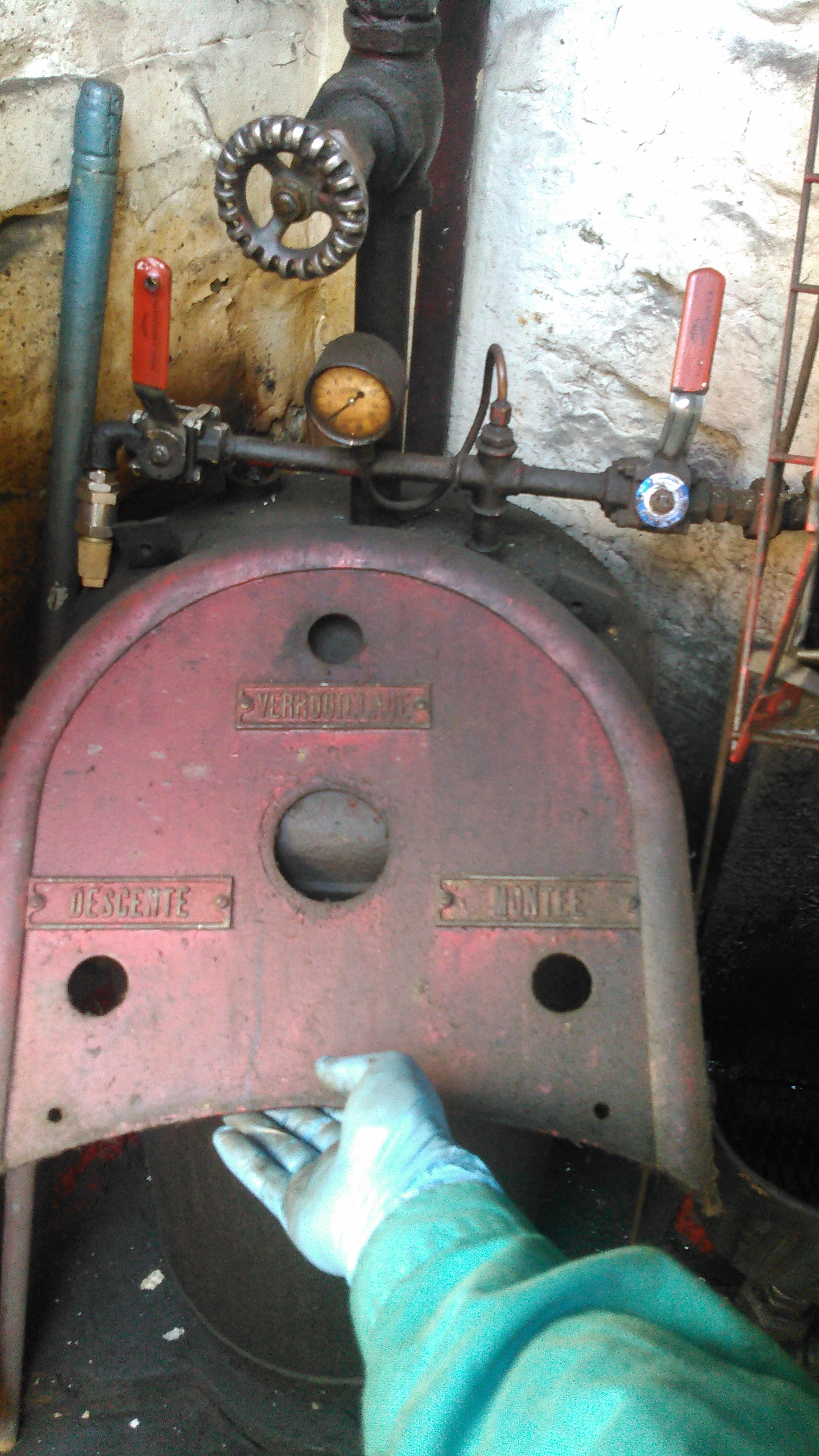

Il fonctionne plus depuis belle lurettes ce pont malheureusement... :? il fonctionne le tiens ?
Tiens en parlant de pont, j'ai aussi démonté le couvercle de mon pont arrière, et il s'agit bien "safe-t-track" autrement dit de l'autobloquant d'origine avec son rapport de 3.90 qui est aussi d'origine. Les dents sont absolument nickel. Reste a controler les jeux, je pense que ça se fera dans un second temps.

Waouh, ça serait cool si le miens fonctionnait... Hélas il est à l'arret depuis plus de 20 ans. :shock: Donc tout doit être mort de chez mort. Ils me font peur ces pont avec cet unique verin. :?
La commande de ce pont se fait comment chez toi ? Par une vanne d'air ? C'était comme ça sur le miens.
 Sujet du message: Re: NO MOPAR : Duo de Pontiac!
MessagePosté: Ven Mai 04, 2018 4:58 pm
Messages: 313
C'est ça, il y a un réservoir étanche de 100L d'huile hydraulique, je met en pression avec l'air comprimé (plus ou moins en fonction du poids de l'auto) puis j'isole le circuit hydraulique du circuit d'air avec le gros robinet qui est monté entre le tube plongeur et le pont.
Ça permet d'éviter que la voiture rebondisse sur le vérin en comprimant l'air du réservoir façon Citroën DS !
Pour redescendre il suffit de rouvrir le robinet et de purger l'air avec la vanne de gauche (j'ai rajouté le silencieux en laiton, le bruit était intenable !)
Pour la sécurité je rajoute toujours deux étais de chantier quand je bosse sous la voiture (le garagiste m'a dit qu'il mettait un étai que depuis que le joint fuyait !!)
Mais je trouve ça beaucoup plus sécuritaire que le pont 2 colonnes de mes oncles, même avec le joint qui fuit très fortement le pont descend par petit à-coups ( environ 5 cm toutes les 3 ou 4 minutes)
Il n'y a pas besoin de beaucoup de pression, pour lever 1.5 tonnes à la hauteur maxi je suis à 4bars, et la voiture commence à descendre à partir de 3.6 ou 3.5 bar, les fuites s'entendent bien, et 100 litres d'huile plutôt épaisse doivent s'échapper, et même en ouvrant l'air en grand la descente se fait en 20 ou 30 secondes ! Donc on a largement de quoi se sauver en cas de problème.
Ton pont doit pouvoir se remettre en route, le vérin baigne toujours dans l'huile je pense (l'arrivée d'huile se fait par le dessus) et le chrome est très dur sur le mien, pas un point de rouille malgré ses 62 ans
Je te dirai quand j'aurai démonté le joint et trouvé son remplaçant où te fournir si tu veux avec quelques photos du démontage

Je vais me pencher assez sérieusement sur la question quand j'aurai le temps. Ce joint, il se trouve ou sur le verin ?
Edit. Si tu photo, ce qu'on voit derriere c'est la reserve d'air ? Moi j'ai plus ça... :? Il y a plus rien en fait. J'ai un tuyau d'air qui va en direct sur le verin.
MessagePosté: Lun Mai 07, 2018 8:42 am
Messages: 313
La bombone étanche c'est la réserve d'huile, le gros tuyaux qui ressort du milieu avec le robinet va jusqu'au fond de la bombone pour toujours tremper dans l'huile, il n'y a pas d'air qui doit partir au vérin !
Quand j'envoie l'air dans la bombone ça met en pression l'huile qui est "poussée" vers le fond et s'échappe par ce tuyau directement relié au pont.
Tu peux utiliser une vieille bouteille de gaz industrielle, une vieille cuve de compresseur d'air de camion, un ballon d'eau chaude, ou tout autre réservoir assez gros qui est éprouvé au moins à 10 bar
Le joint est monté en haut de la partie fixe du vérin, pour ma part il est monté sur une bride qui est boulonné sur le fut (partie fixe dans le sol) et qui fait le tour de la tige. La bride sert aussi de butée haute
Je pense lever le pont au palan (réservoir d'huile vide et ouvert), déboulonner cette bride, sortir entièrement la tige du vérin, démonter la contre-butée que j'imagine boulonnée en bas de la tige chromée pour ensuite faire glisser la bride et le joint jusqu'en bas de la tige.
Démonter le joint de la bride, trouver son petit frère ou quelque chose d'équivalent (je ne sais pas comment étaient faits les joints de vérins dans les années 50!) tout nettoyer et tout remonter !!
Tout ça c'est de la théorie, en fonction de comment c'est fait en dessous de la bride j'aurais bien évidemment quelques surprises, mais je vais te tenir informé, je fais ça quand j'ai un creux dans les prochaines 6 semaines :)
