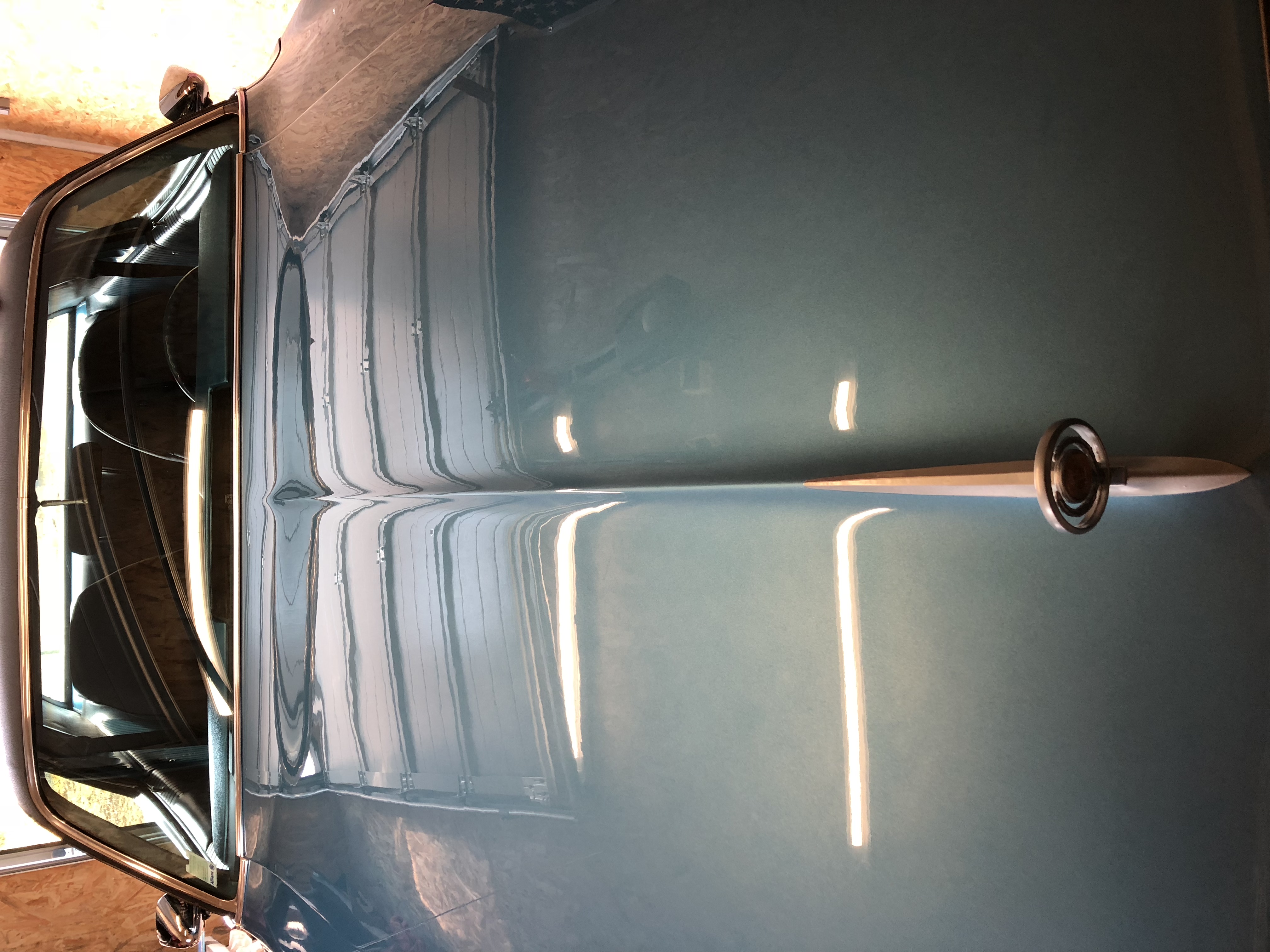

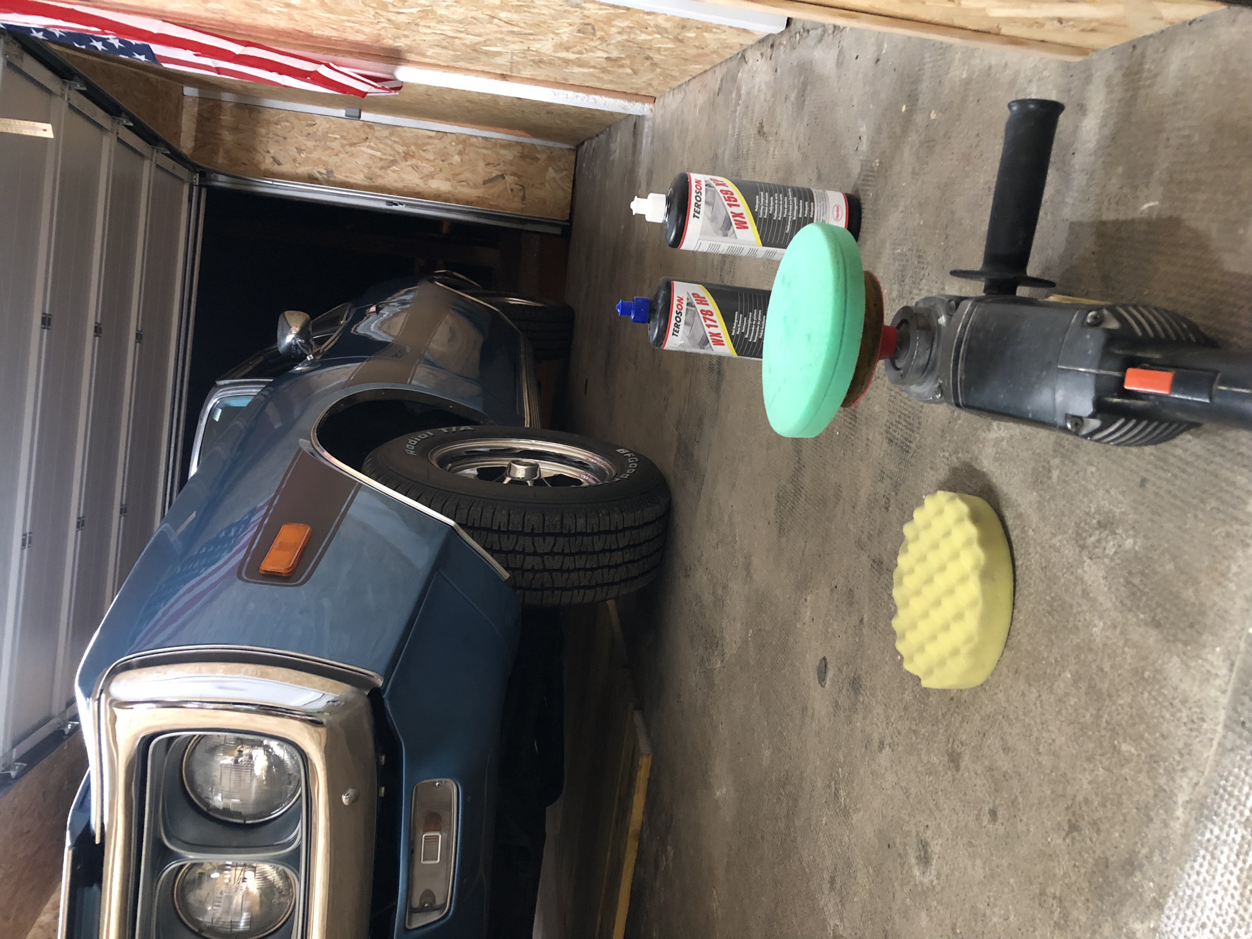

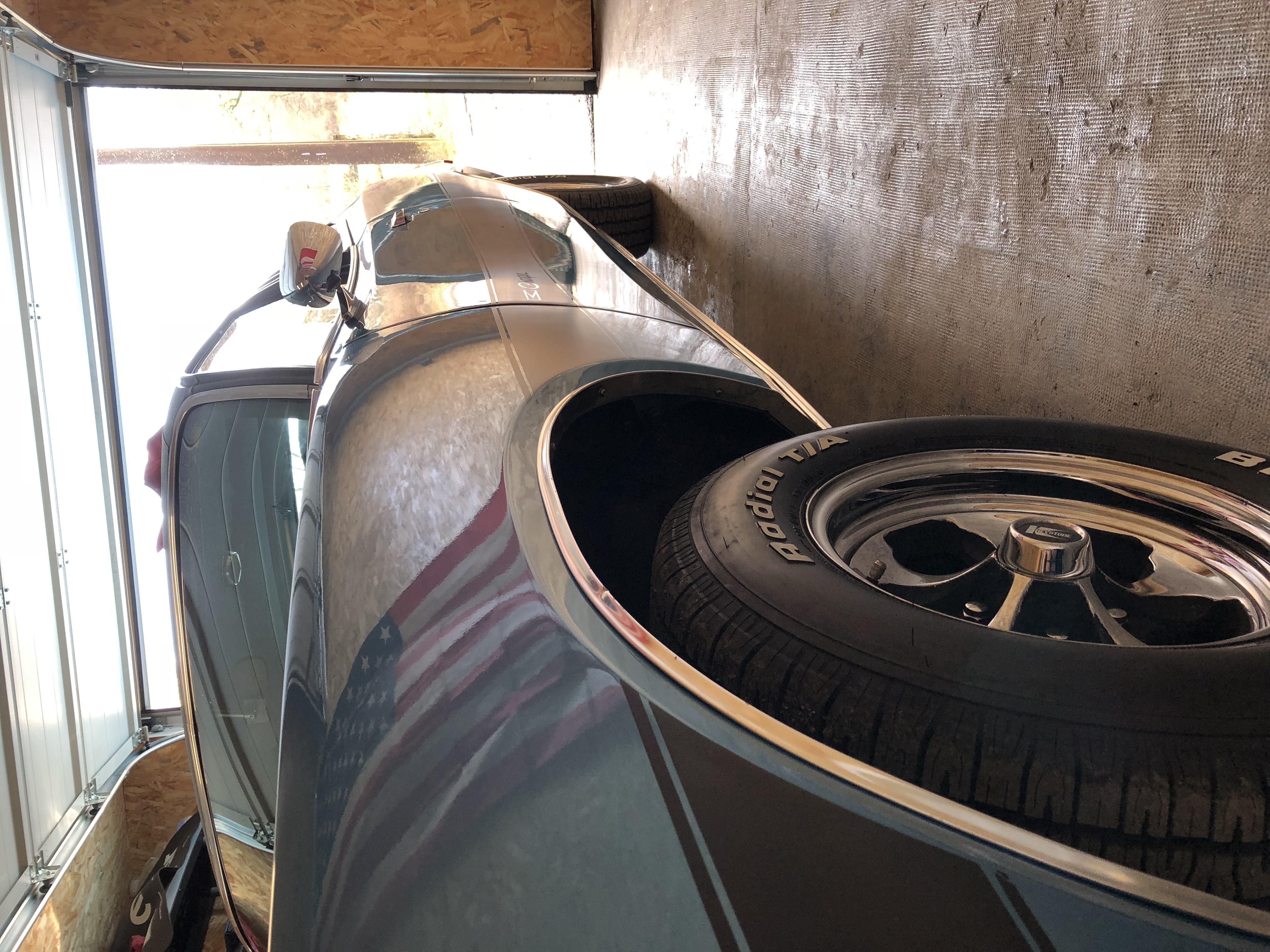

Quand je regardais pépé lustrer la Gordini il y a 25 ans environ, il me disait quand t’aura une voiture de collection pense à la faire briller. Ok pépé de la haut elle est bleu mais ce n’est pas une gordini ou une alpine :lol: :lol: , mais elle brille.
Après 5h de lustrage/nettoyage/astiquage: un miroir :D

superbe :shock:

Elle est magnifique bravo :clap:

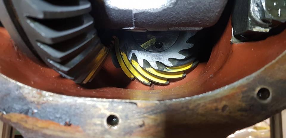

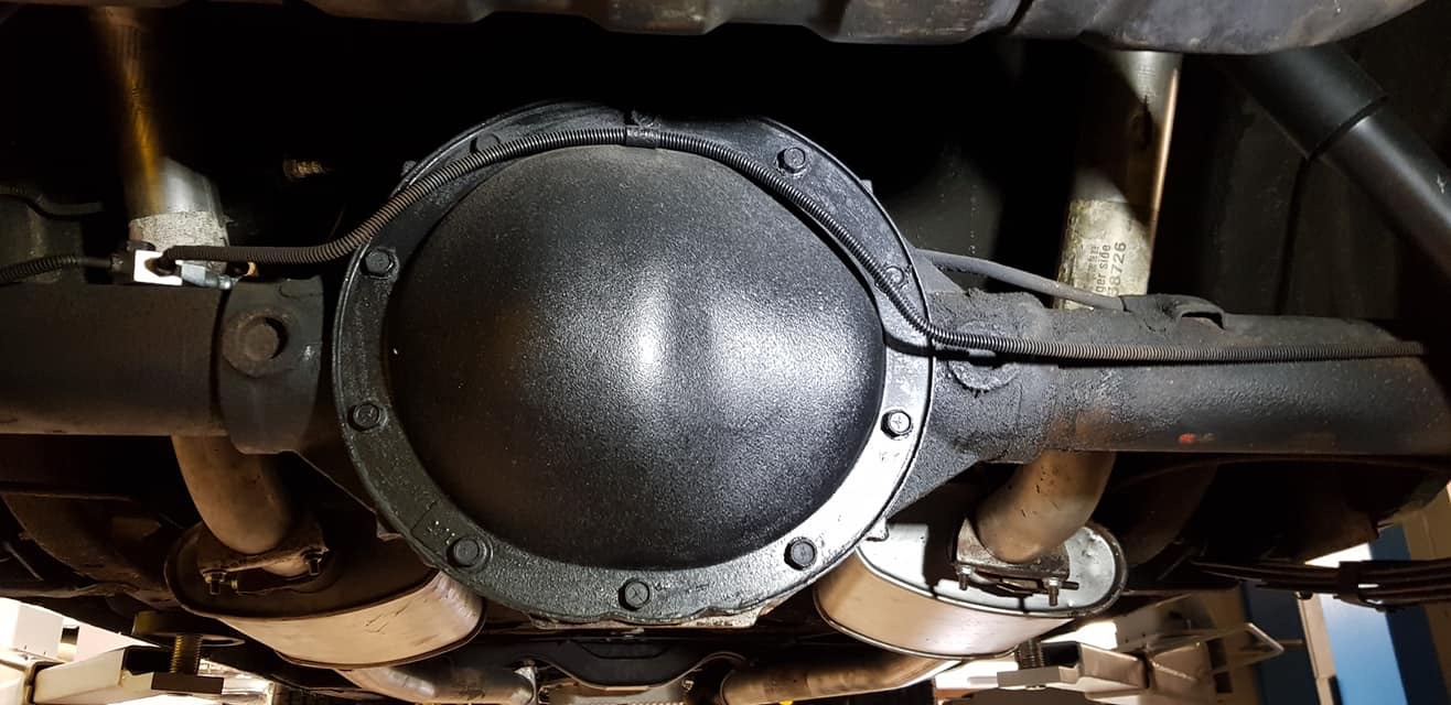

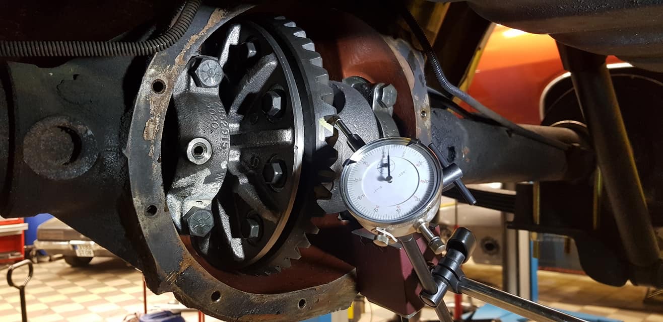

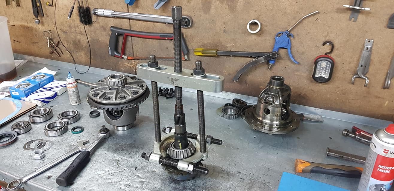

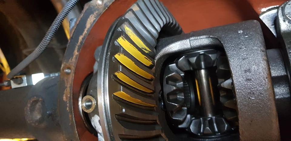

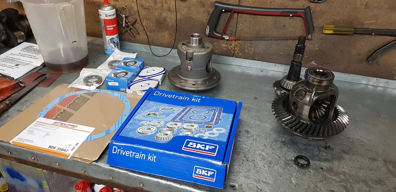

Quelques News, voici les derniers travaux à faire sur la Charger:
Réfection complète du pont:
Scaryced
Messages : 474
Localisation : Ardennes 08
Re: Dodge Charger SE 74
Message par Scaryced »
Nous en avons profité pour mettre un glissement limité.
Voilà tous les travaux terminés. :wink:
Une Charger de 74 matching, moteur/boîte/Pont Neuf, intérieur, joint, train roulant, frein, silent block, carrosserie...
Y a plus qu’à profiter avec la famille... :mrgreen:
