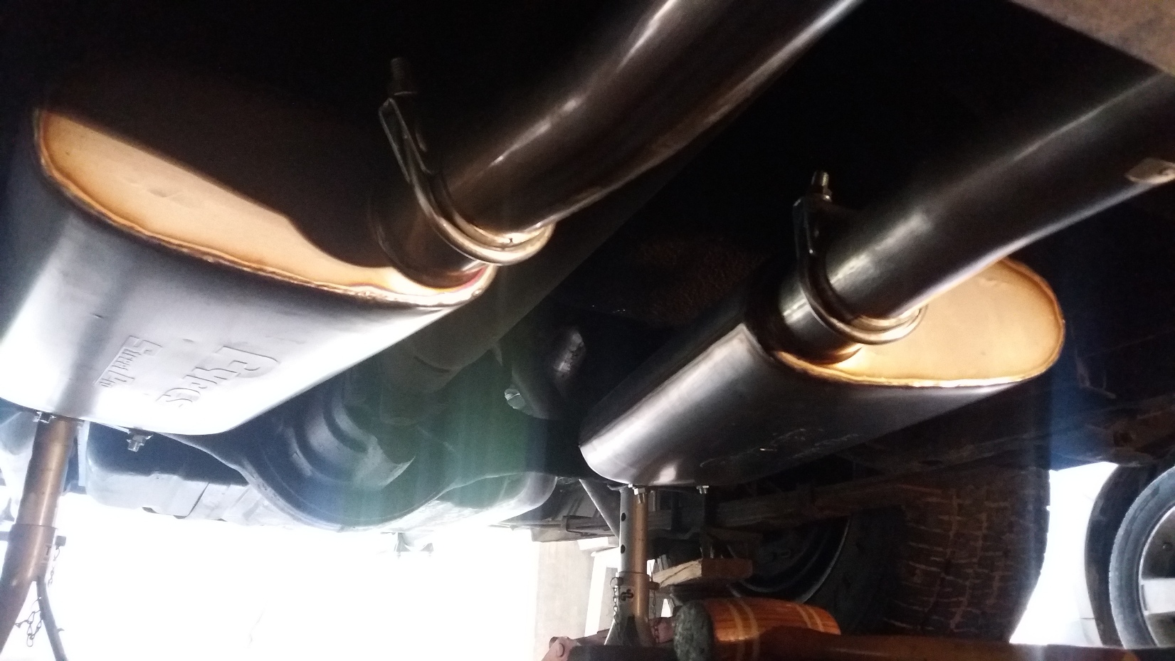

si tu veux le système est fait de tube mâle/femelle je n'allais pas couper les tubes pour les souder (voir les photos)
si tu regarde les émissions ou les gars soudent leur échappement, ils sont obligés de faire au moins une interruption et de mettre des colliers ne serait ce que l’emmanchement du tube qui passe au dessus du pont pour rentrer dans le silencieux, je ne vois pas comment on peut faire un échappement complet soudé et un autre souci c'est très lourd, j'ai du le maintenir avec une sangle a cliquet sous le X pour pouvoir faire mes coupes au plus propre, et pour finir je n'ai pas de pont je n'ai qu'un fosse ou il a fallu que je me glisse et la ya eu du sport
et aussi j’étais tout seul entre les lunettes qui se barrent les poussières qui te tombent sur la poire, l'espace restreint pour passer les bras, mains et clés c'est usant mais bon c'est fait si je peut donner un conseil il faut un pont ça facilite le travail
