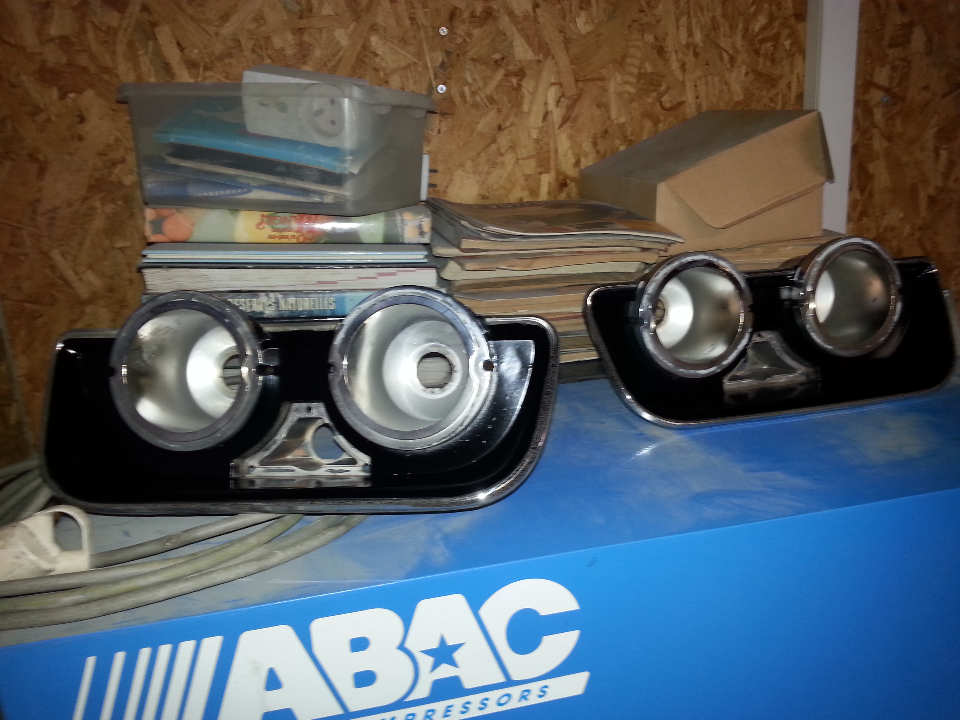

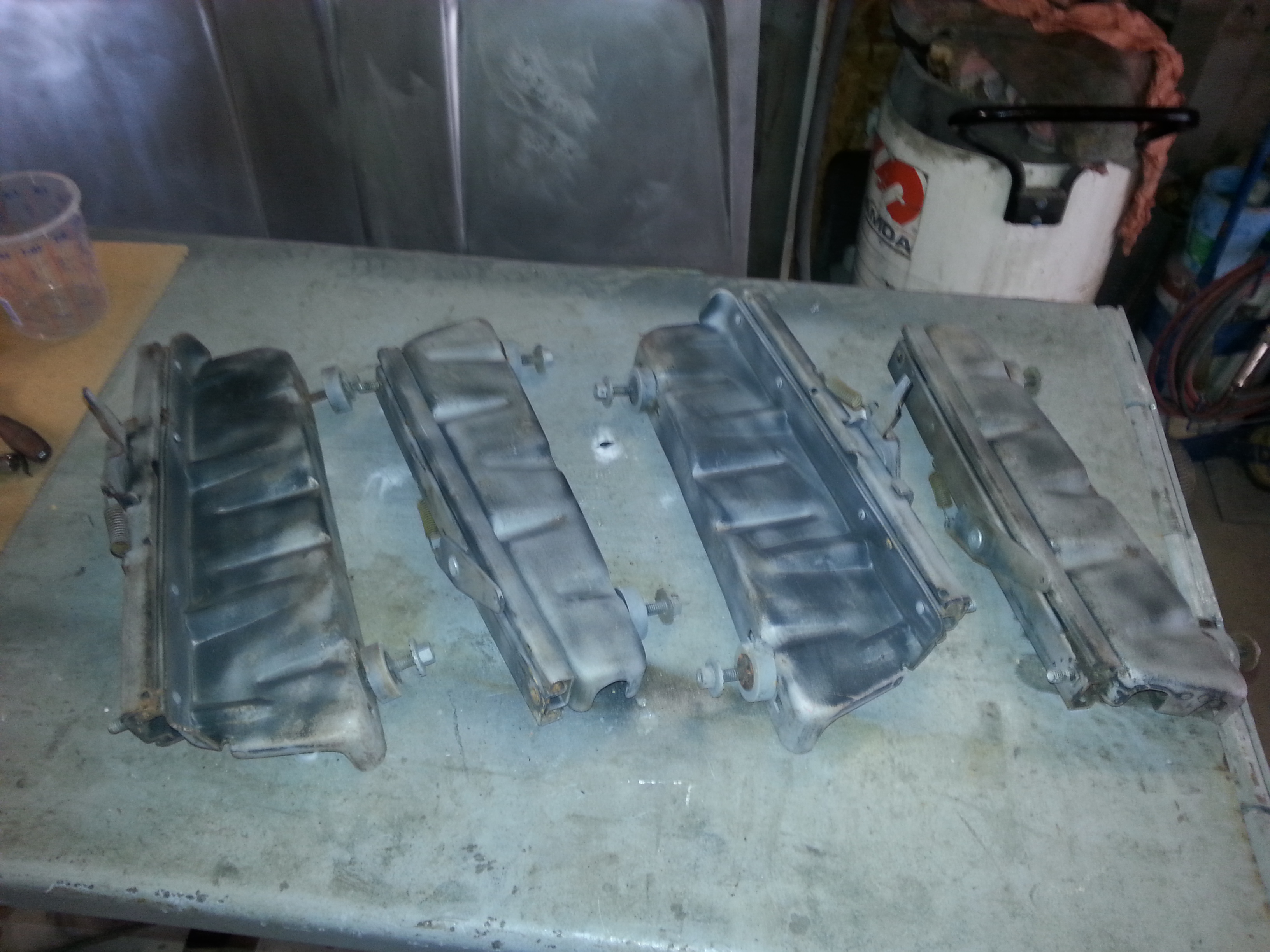

les feux sont peints, les supports de sièges avants aussi...
j'attaque la console centrale

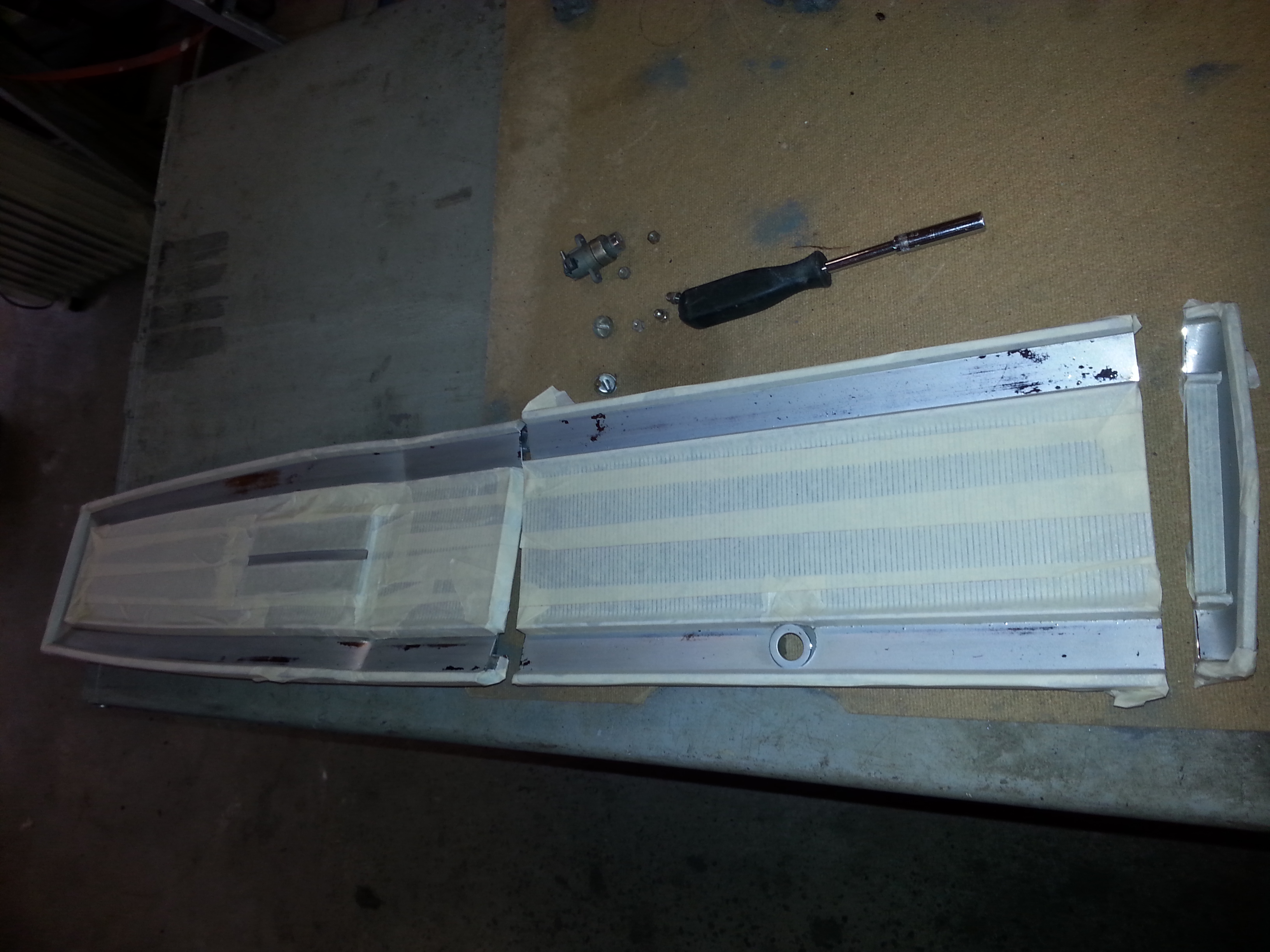

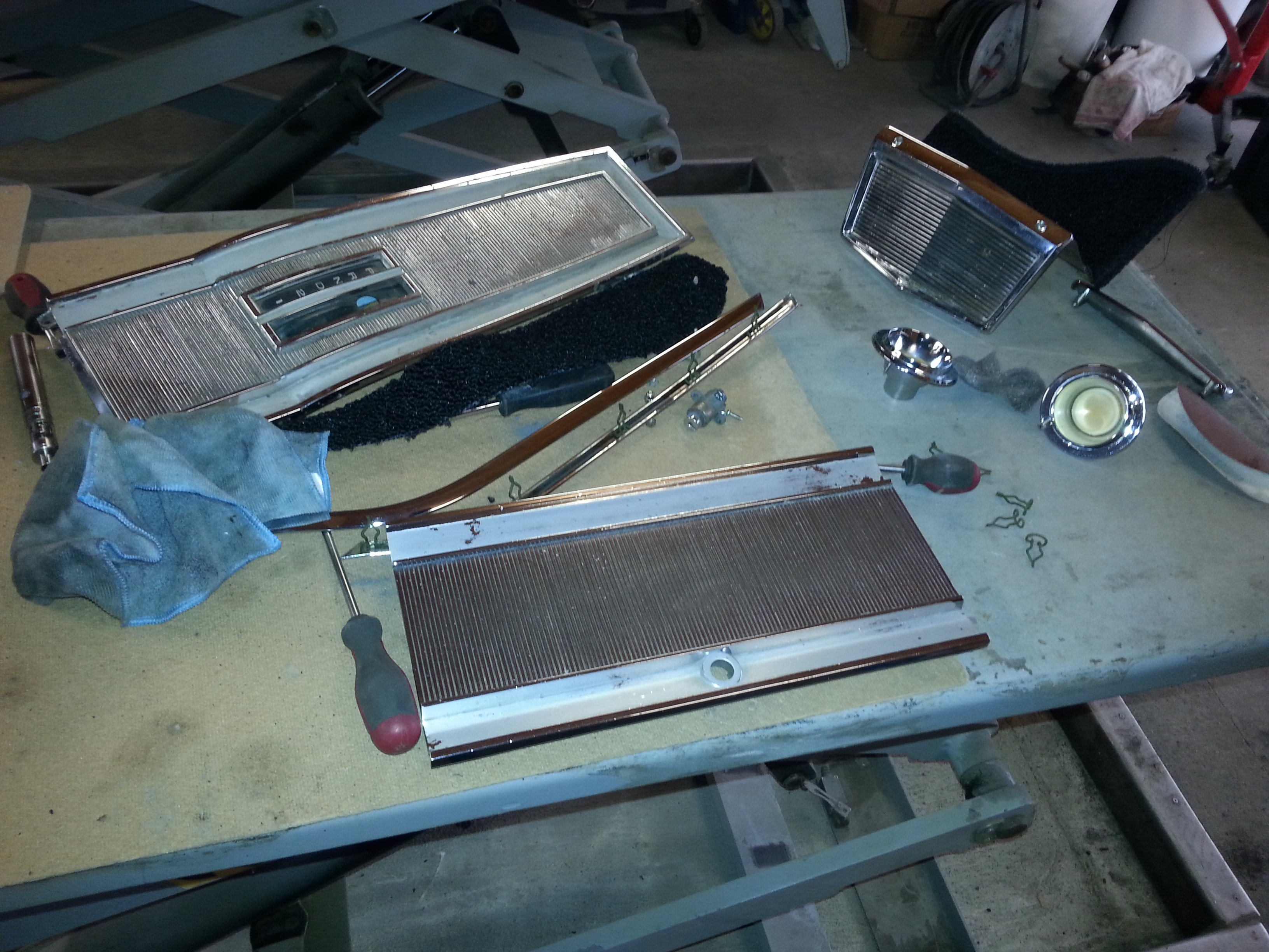

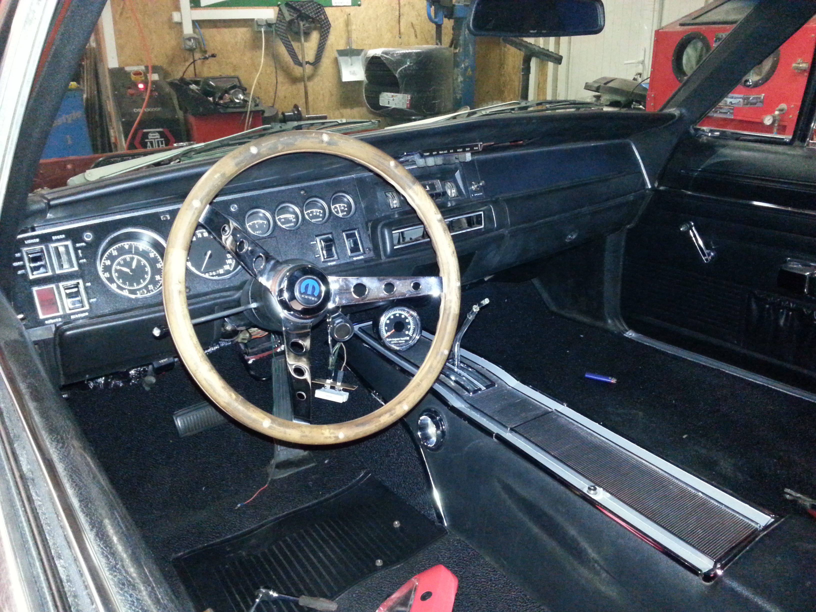

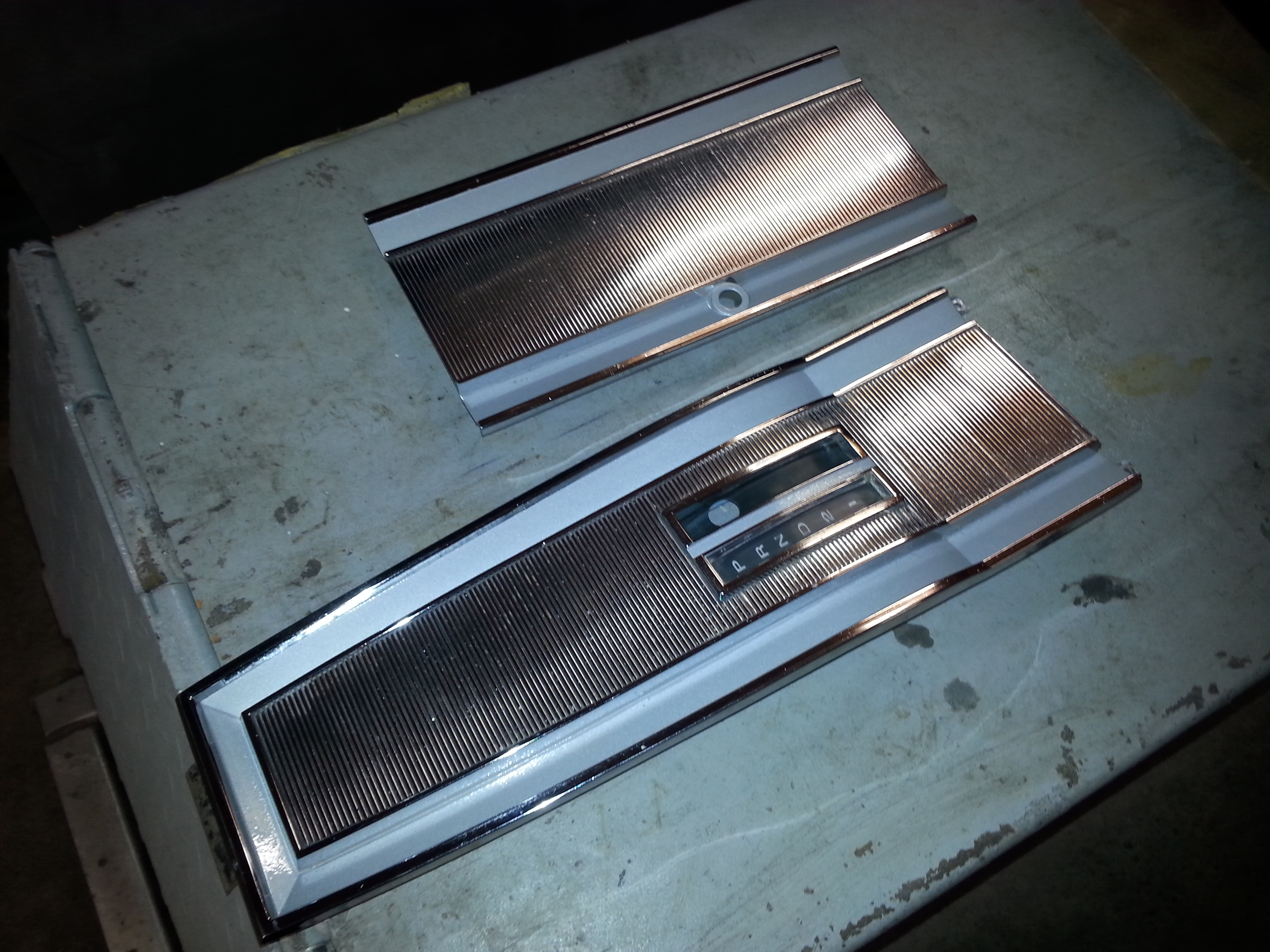

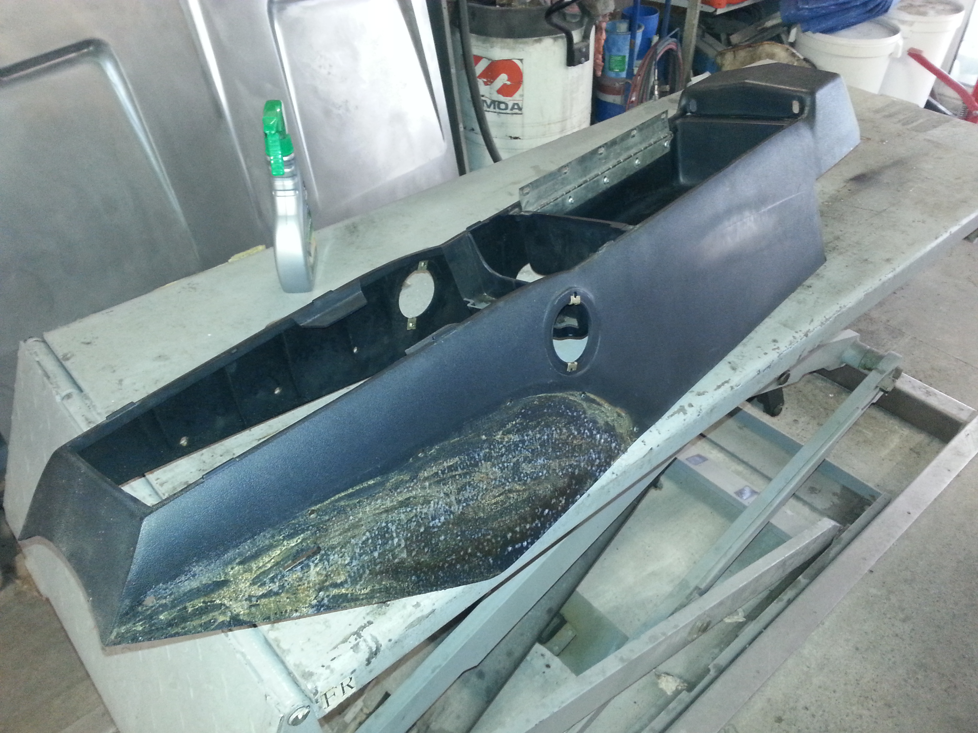

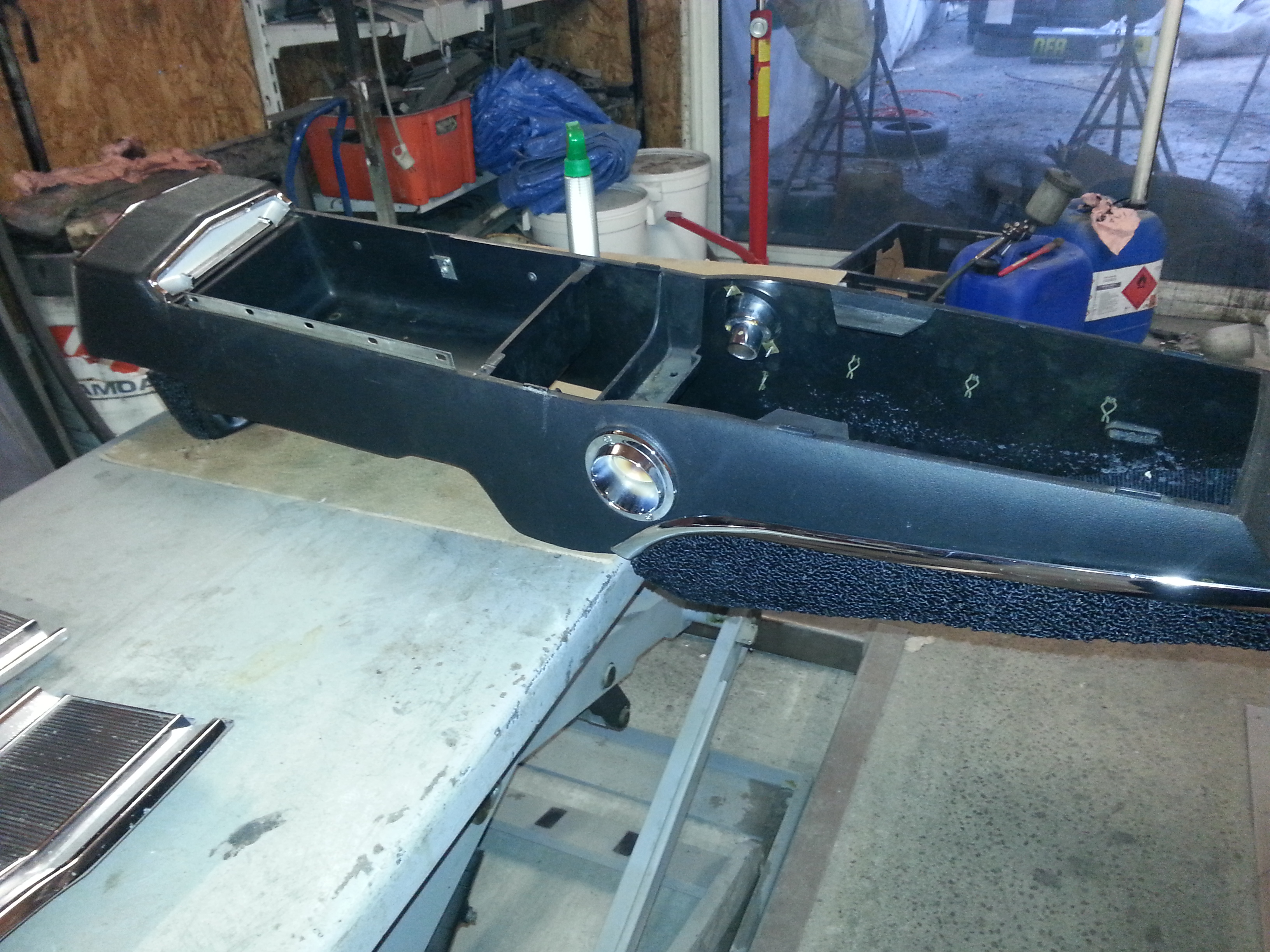

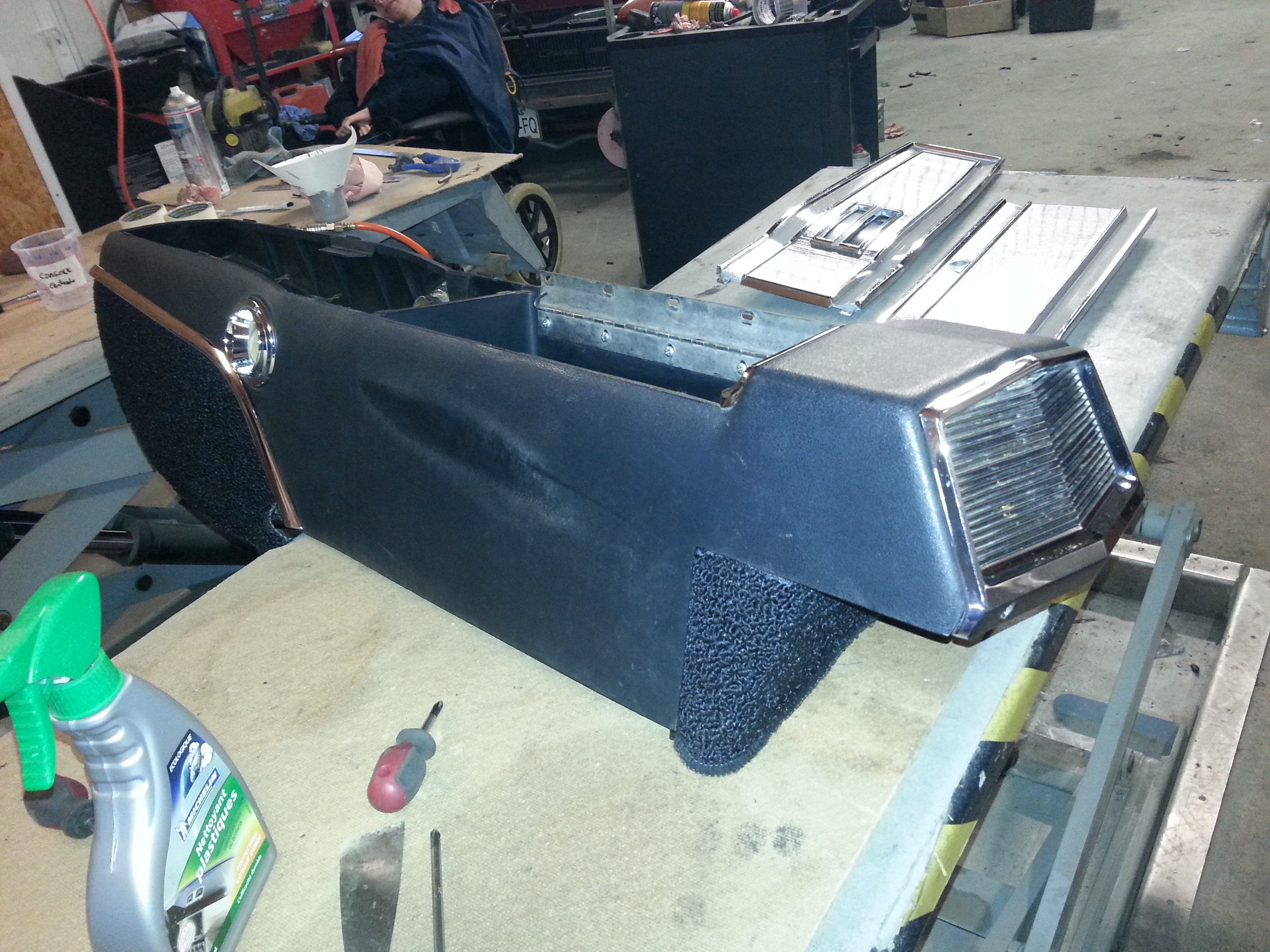

désossage, nettoyage, remplacement des moquettes, rénovation des chromes, peinture des rainures...
20180322_170114.jpg [ 2.33 Mio | Vu 1988 fois ]
20180322_170123.jpg [ 2.25 Mio | Vu 1988 fois ]
20180322_174652.jpg [ 1.57 Mio | Vu 1988 fois ]
20180322_190946.jpg [ 1.9 Mio | Vu 1988 fois ]
20180322_190952.jpg [ 2.37 Mio | Vu 1988 fois ]
20180322_191001.jpg [ 2.42 Mio | Vu 1988 fois ]

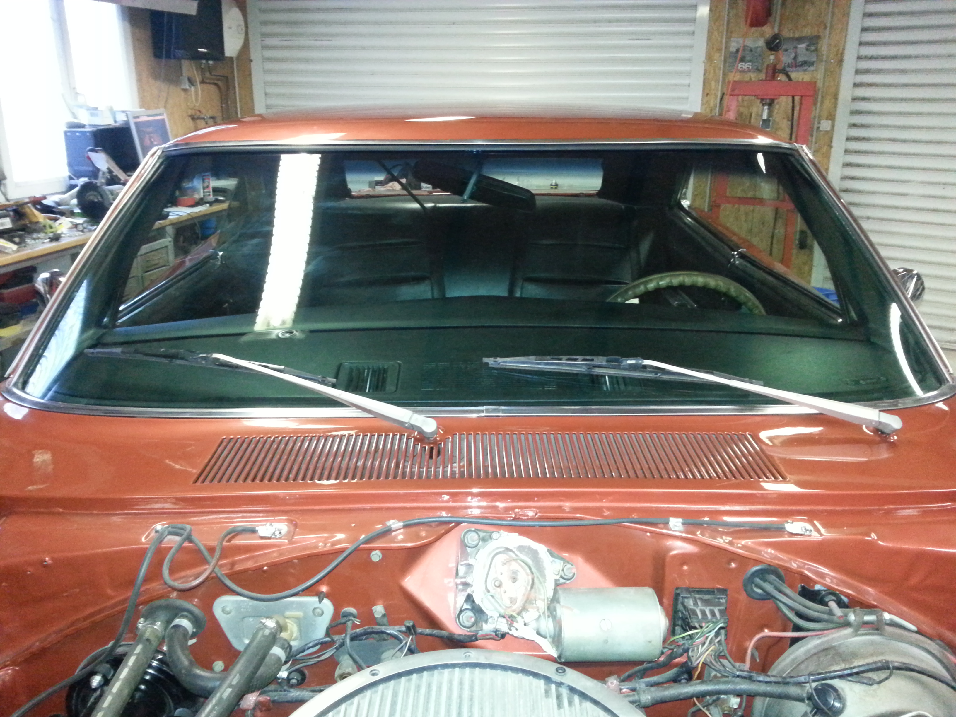

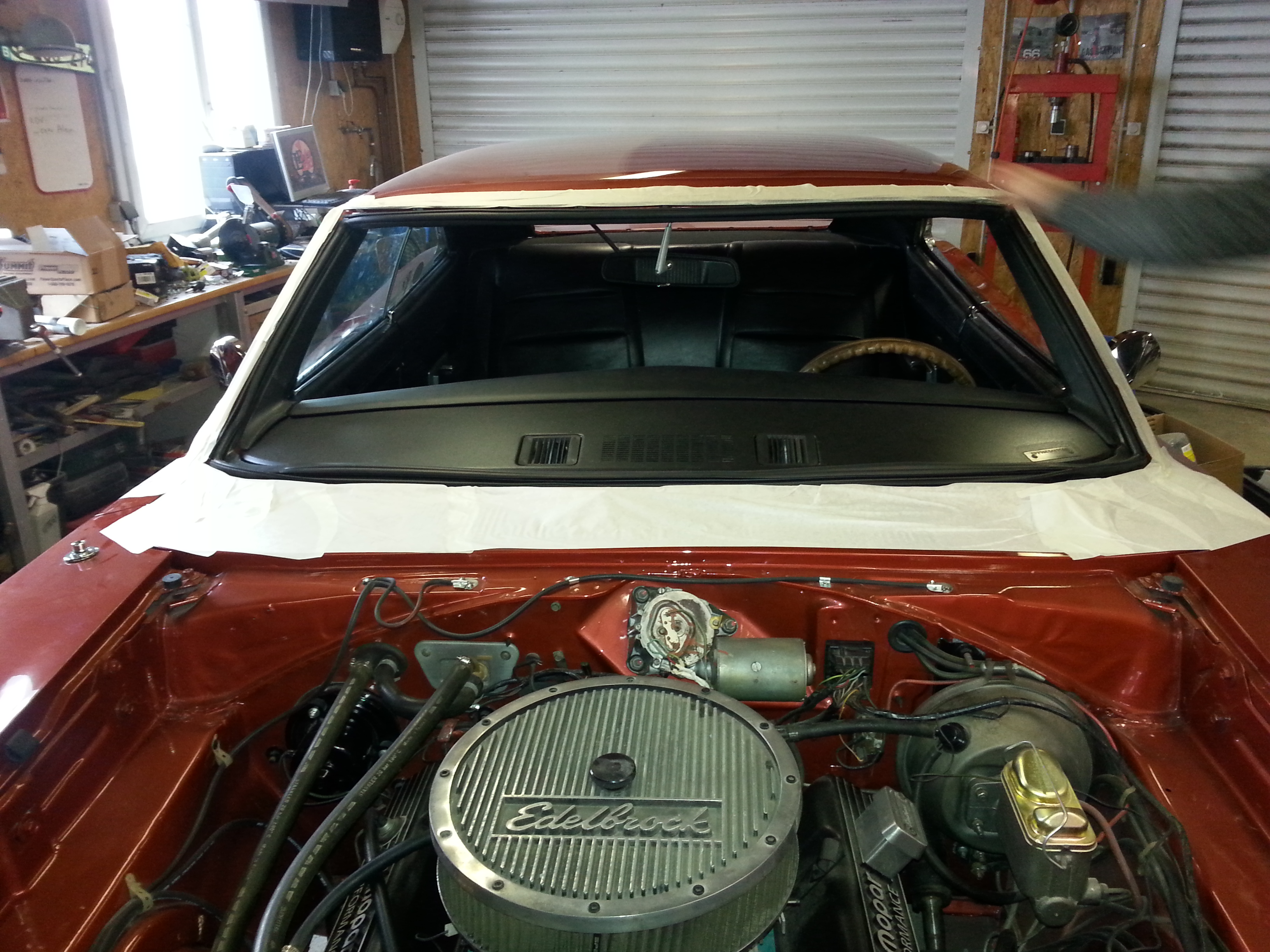

après la console, le pare-brise...
demain, remontage sièges avants, feux arrières et réglage géométrie des trains.
et si le temps le permet, essai sur route! :mrgreen: :mrgreen: :mrgreen: :mrgreen:

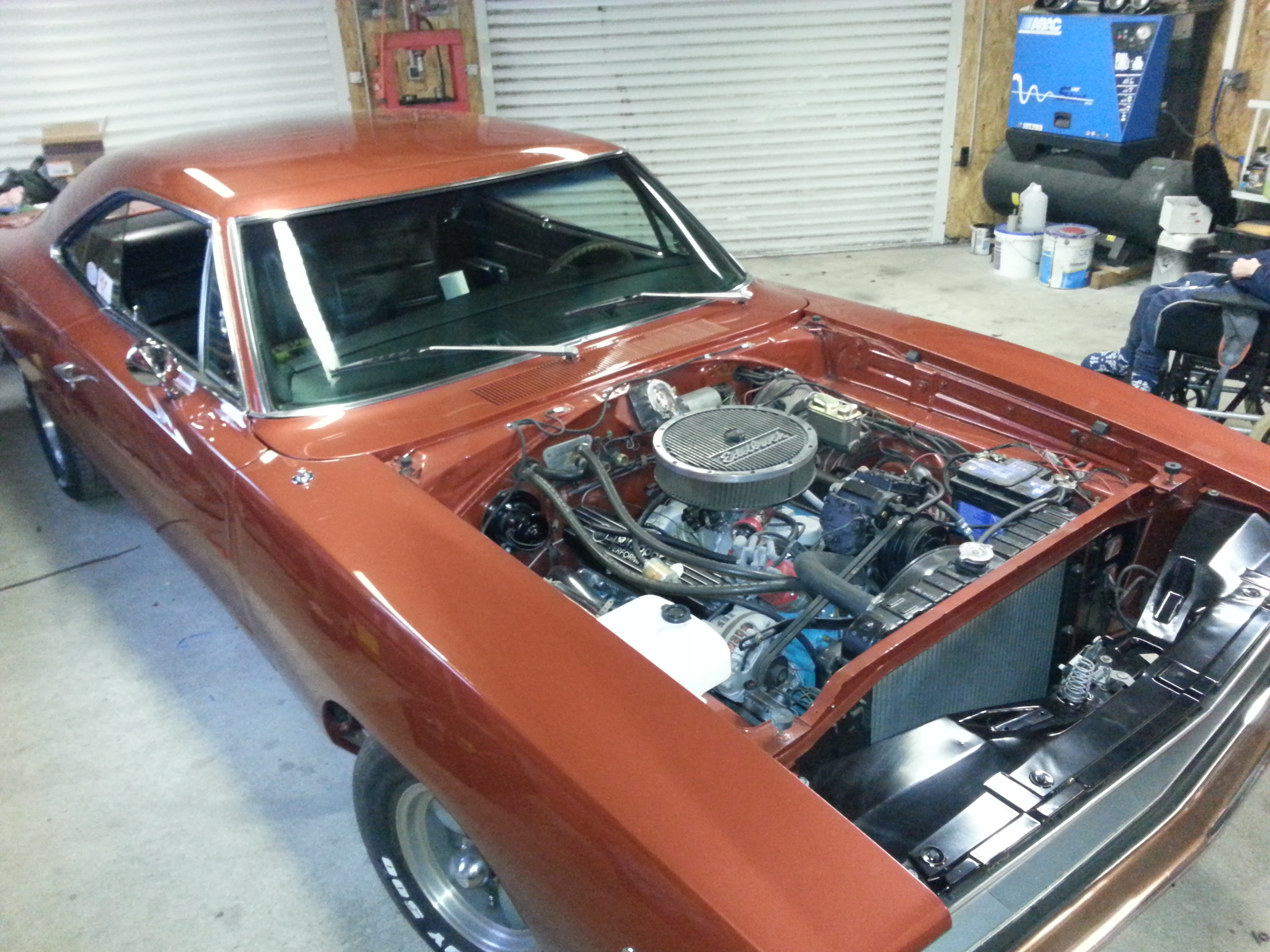

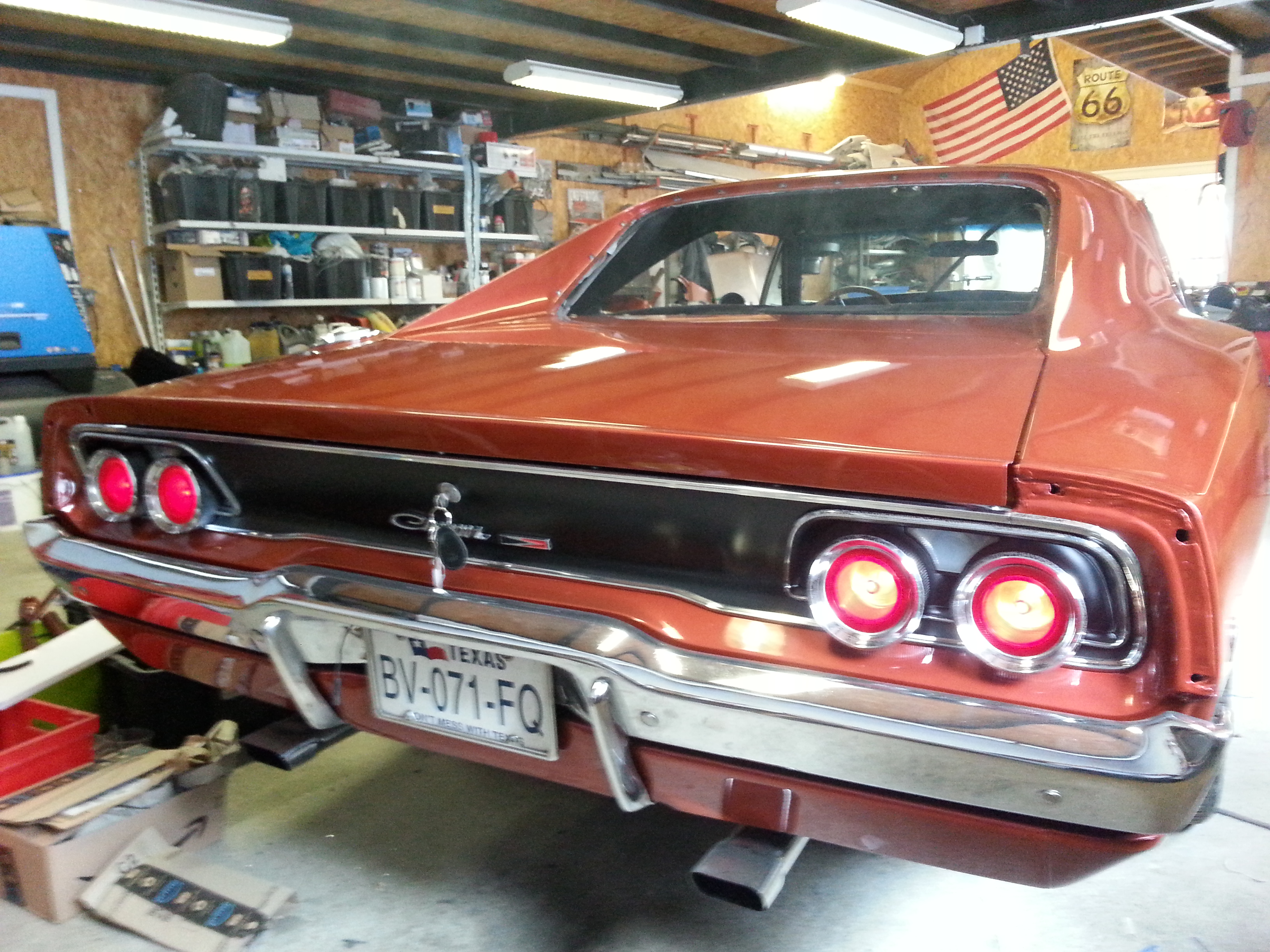

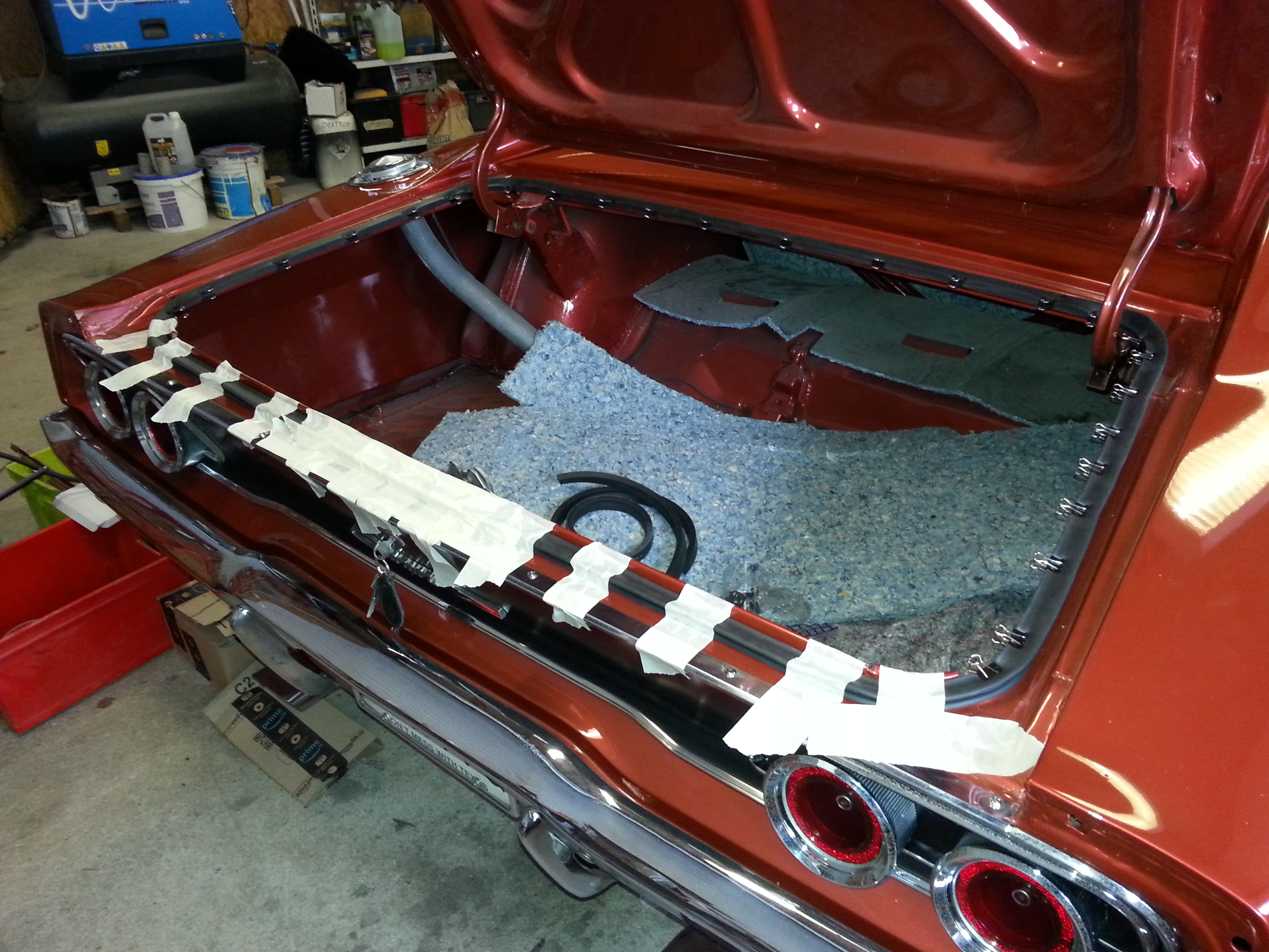

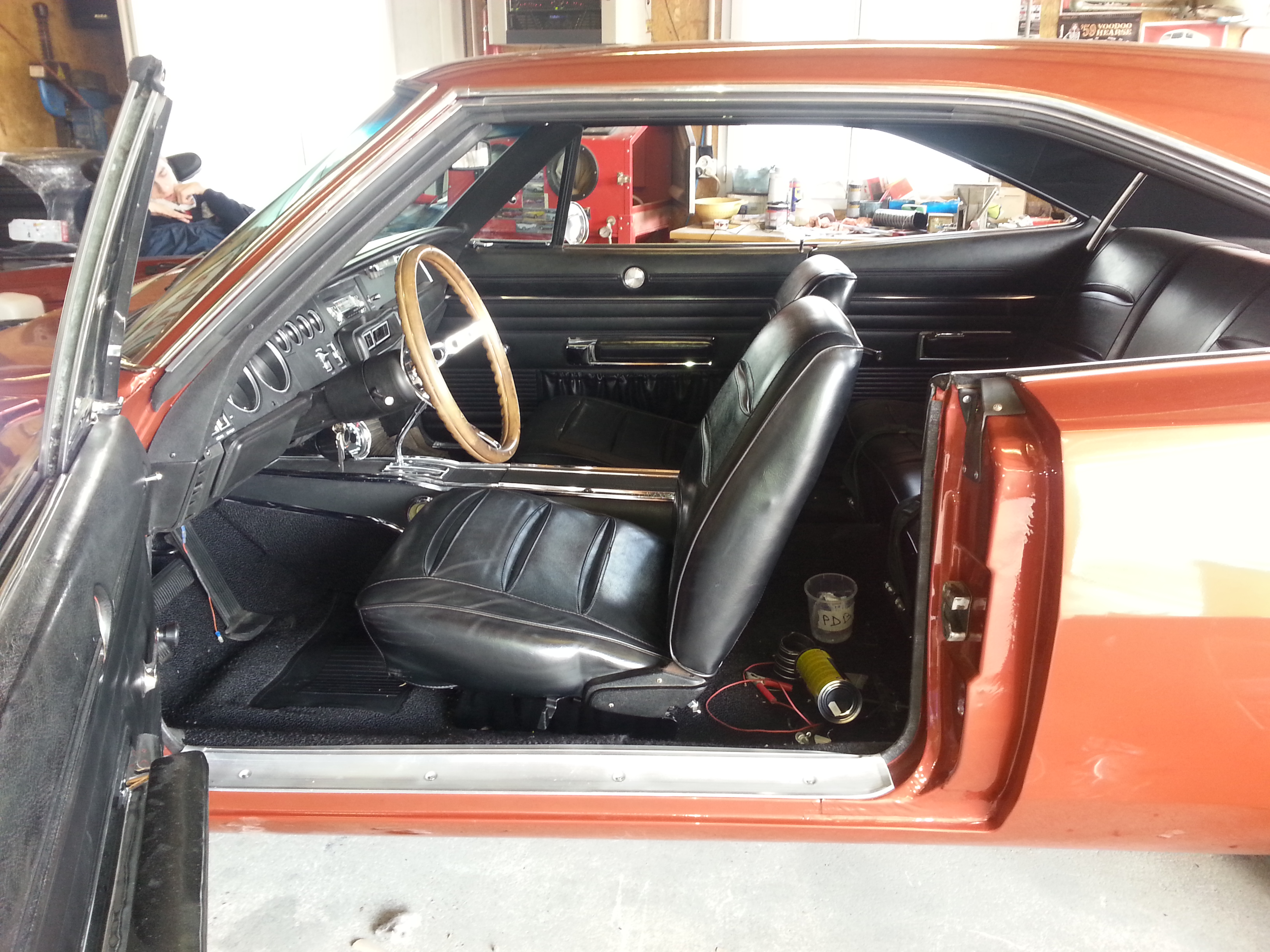

comme prévu, hier j'ai remonté les feux AR, les sièges AV, collé le joint de coffre mais je n'ai pas eu le temps de faire la géo.
j'ai passé pas mal de temps à réparer ma ventilation de chauffage et un poumon de commande de désembuage...
20180324_111925.jpg [ 2.66 Mio | Vu 1847 fois ]
20180324_115637.jpg [ 2.27 Mio | Vu 1847 fois ]
20180325_151048.jpg [ 2.13 Mio | Vu 1847 fois ]

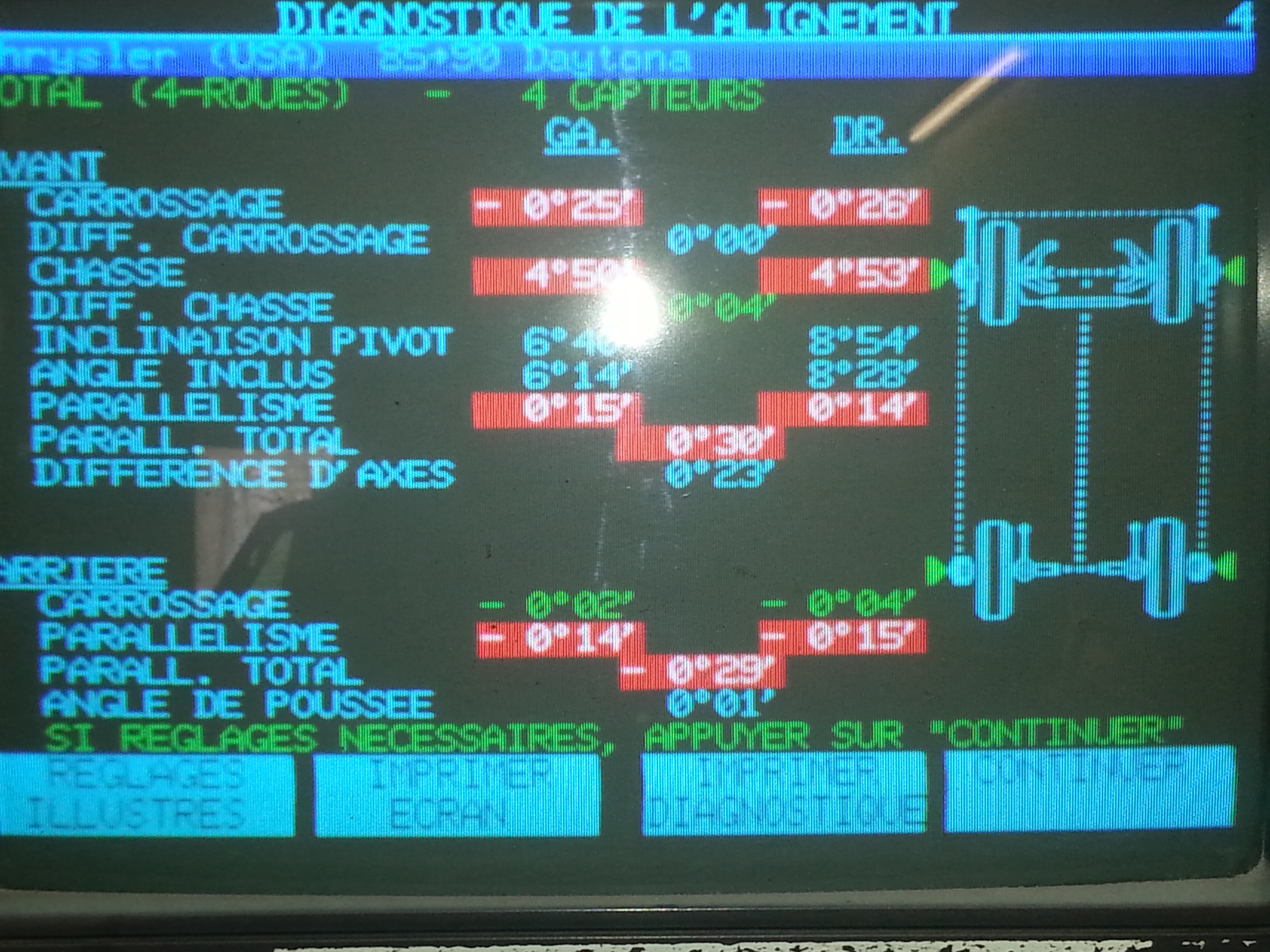

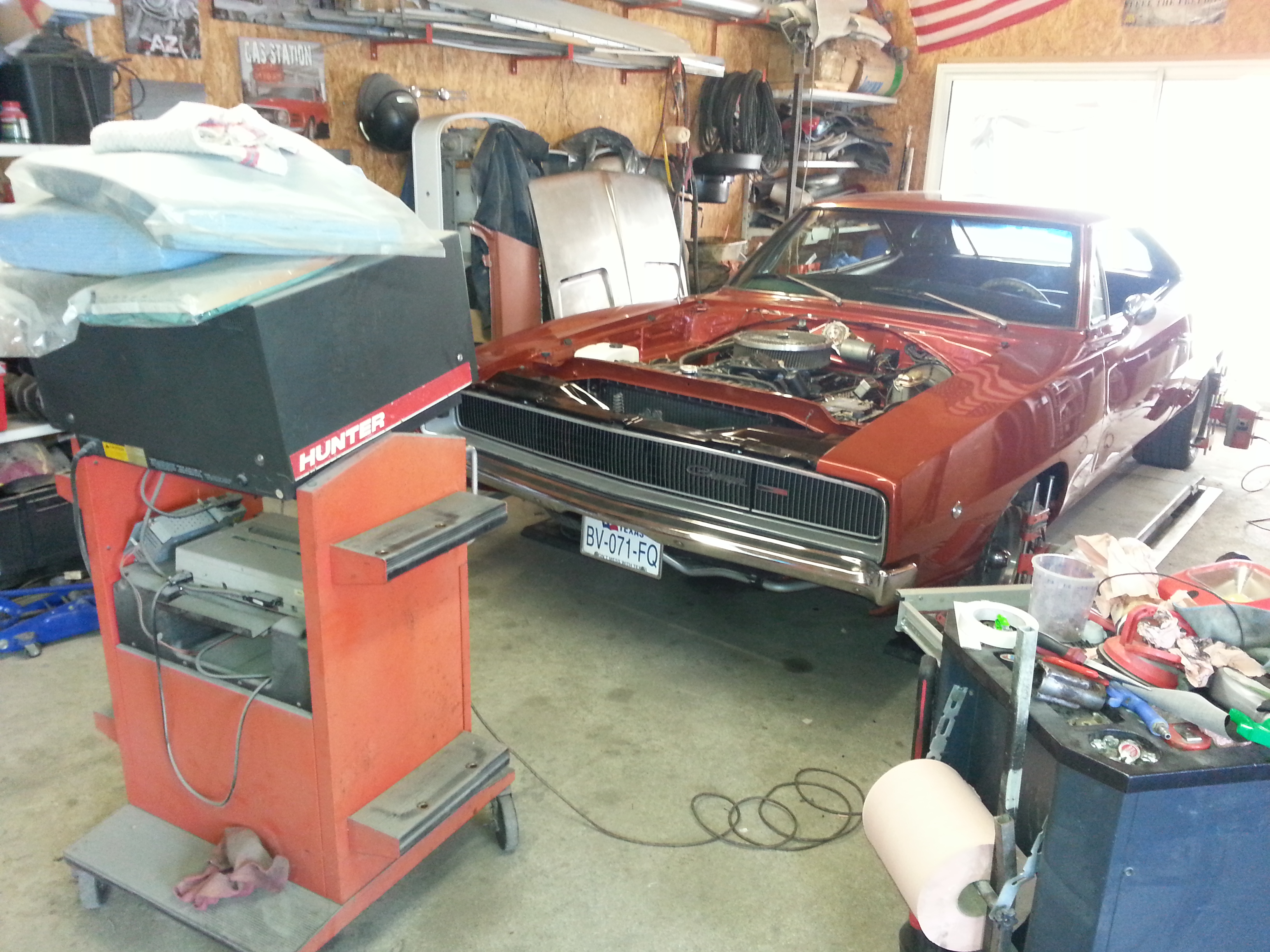

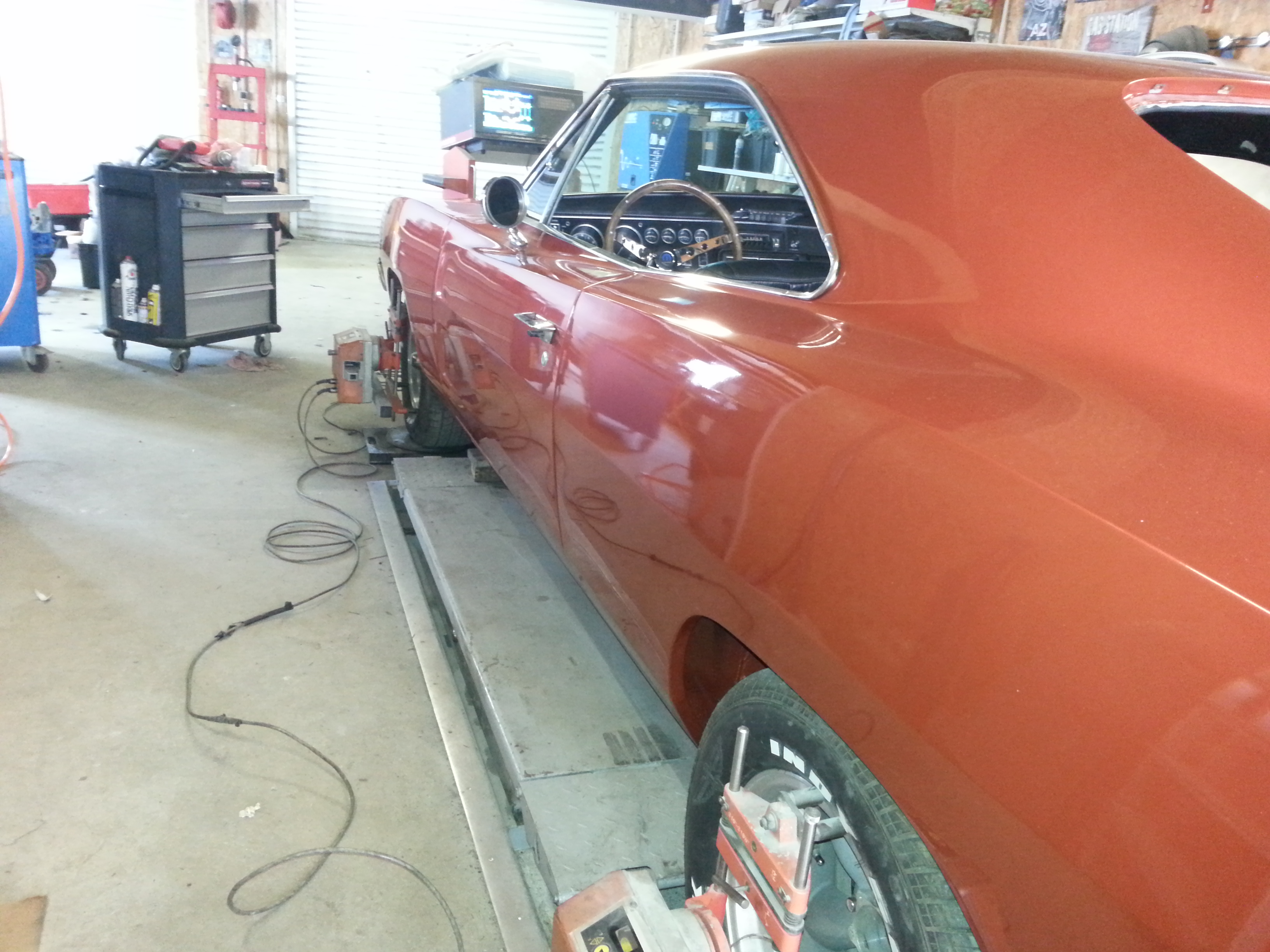

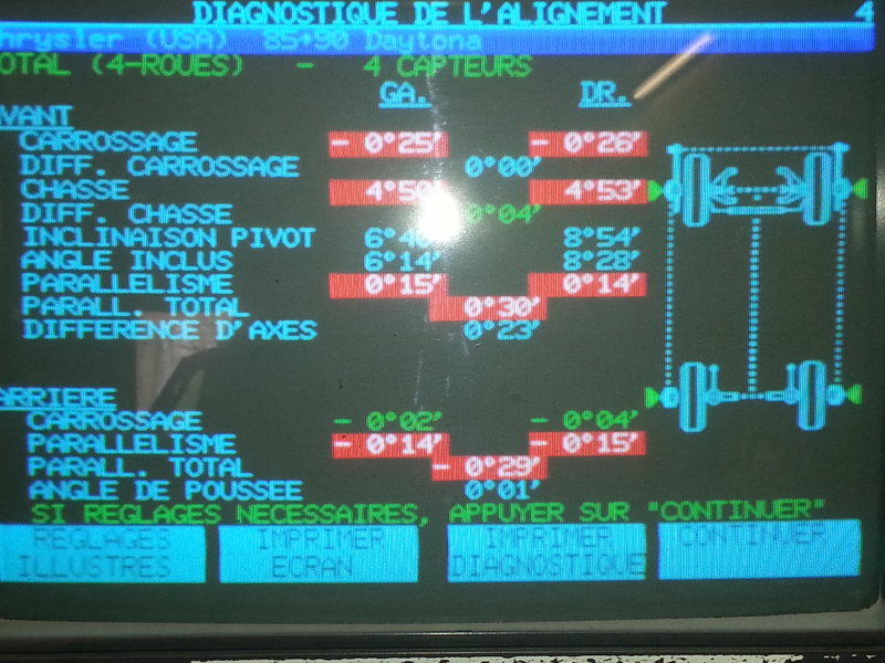

et aujourd'hui, j'ai enfin fait la géo!
20180326_134255.jpg [ 2.32 Mio | Vu 1847 fois ]
20180326_134421.jpg [ 2.2 Mio | Vu 1847 fois ]
20180326_134438.jpg [ 1.74 Mio | Vu 1847 fois ]
