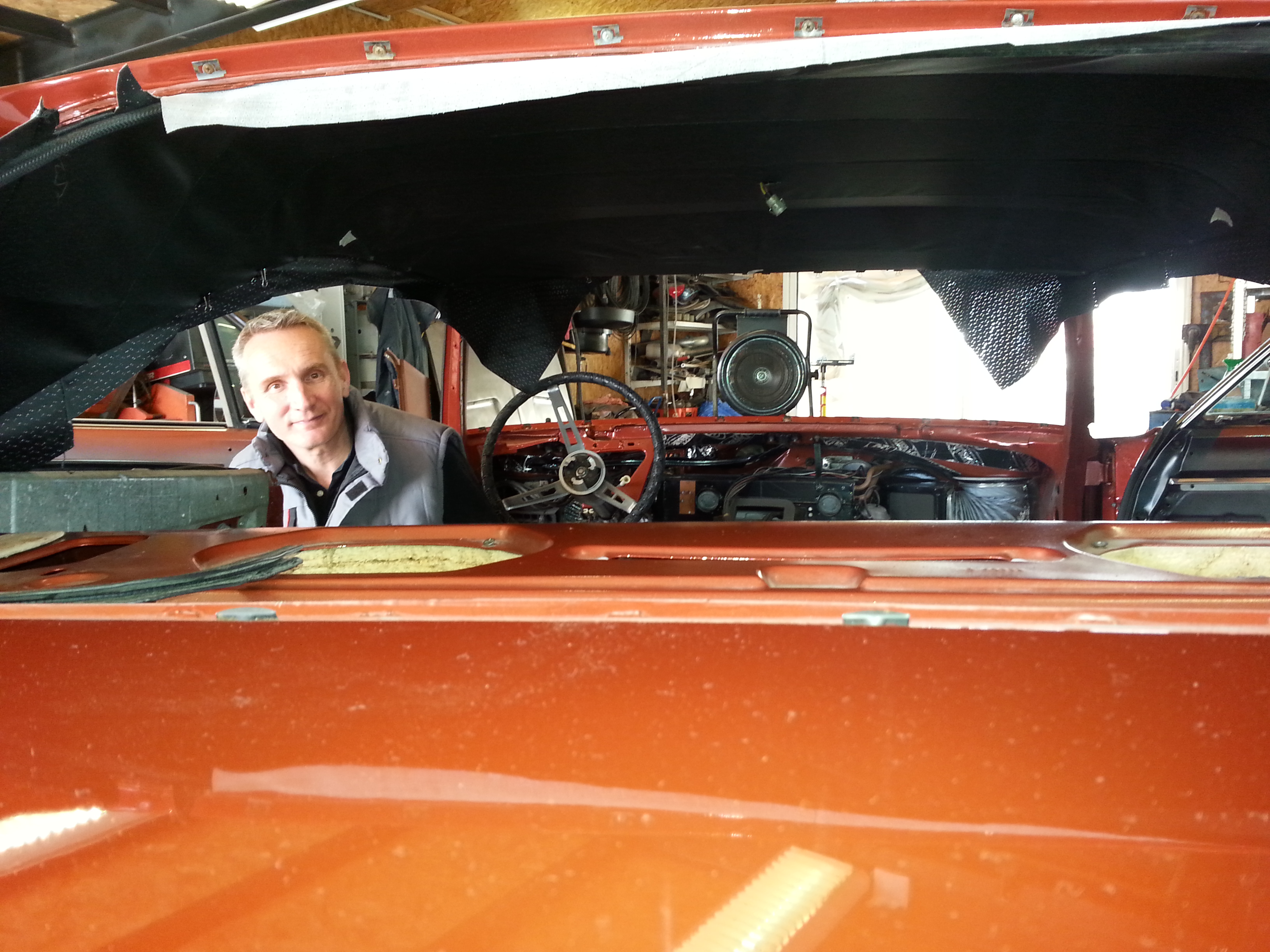

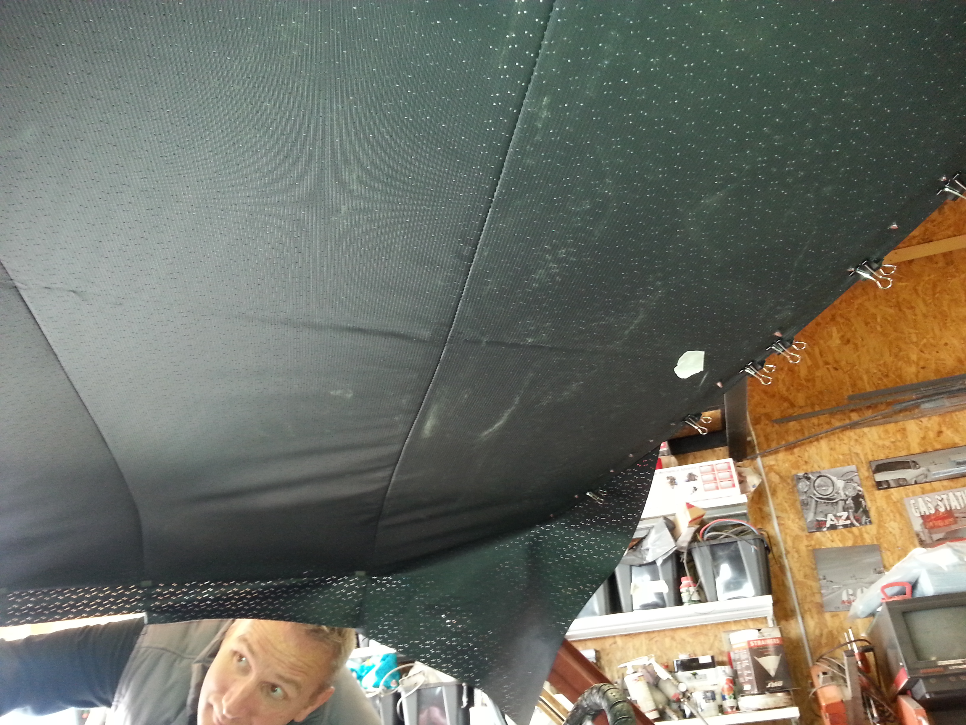

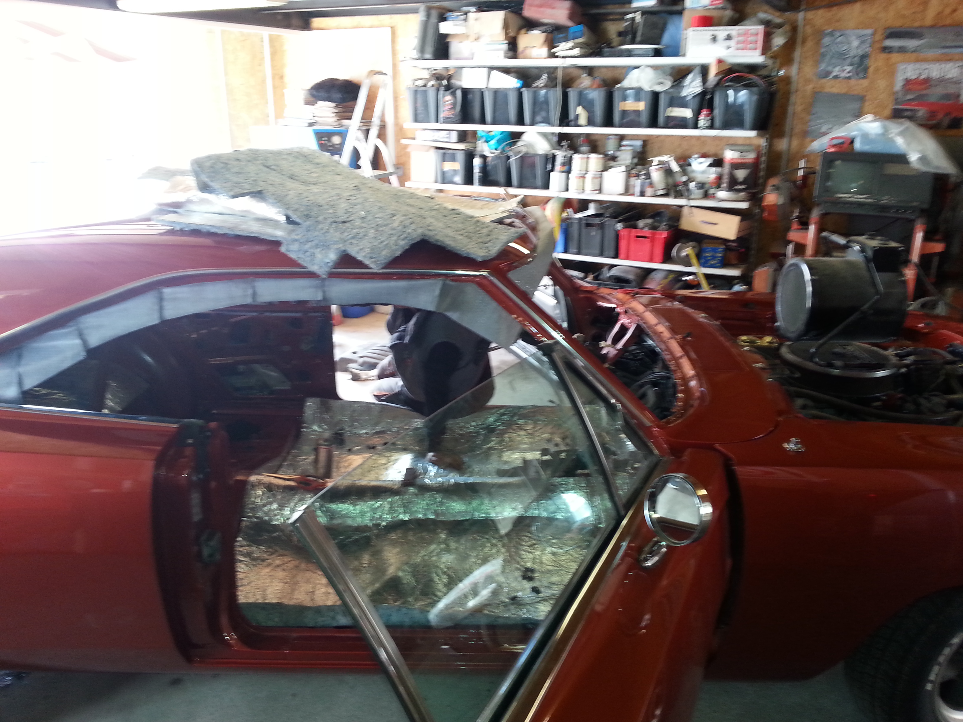

Deballe ton ciel de toit et laisse le à temperature ambiante( 24h) pour qu'il soit plus malléable.... pendant la pose aide toi d'un sèche cheveu pour la manip et la pose,( les parties ou tu dois tirer) ne chauffe pas trop :dance: .

dodgefred a écrit :Deballe ton ciel de toit et laisse le à temperature ambiante( 24h) pour qu'il soit plus malléable.... pendant la pose aide toi d'un sèche cheveu pour la manip et la pose,( les parties ou tu dois tirer) ne chauffe pas trop :dance: .
Merci!

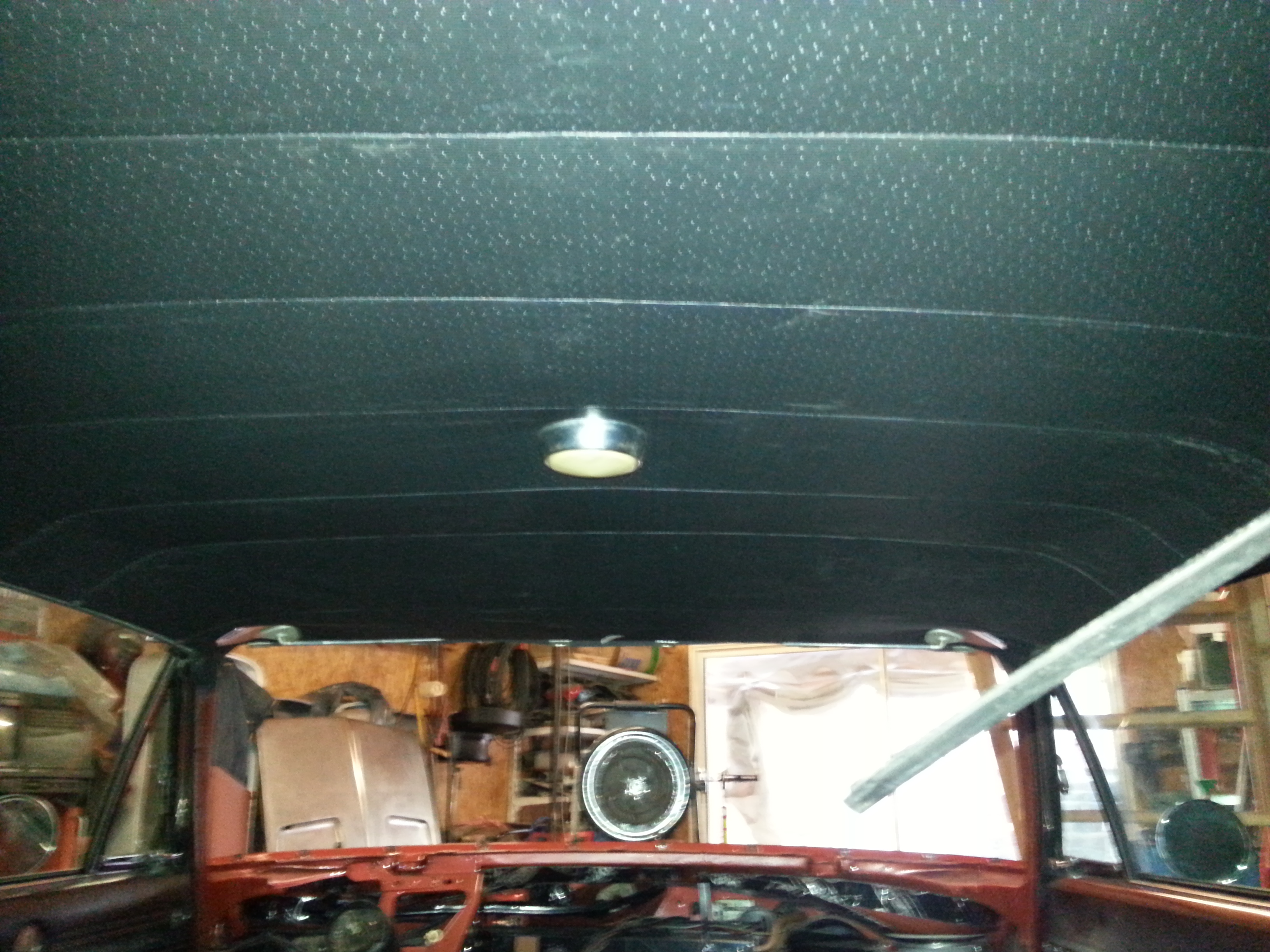

bon, bah c'est fait...
ça pas été simple!
merci à Stéphane pour son aide précieuse! :wink:
bricabroc69
Messages : 1601
Re: charger 68 383HP
Message par bricabroc69 »

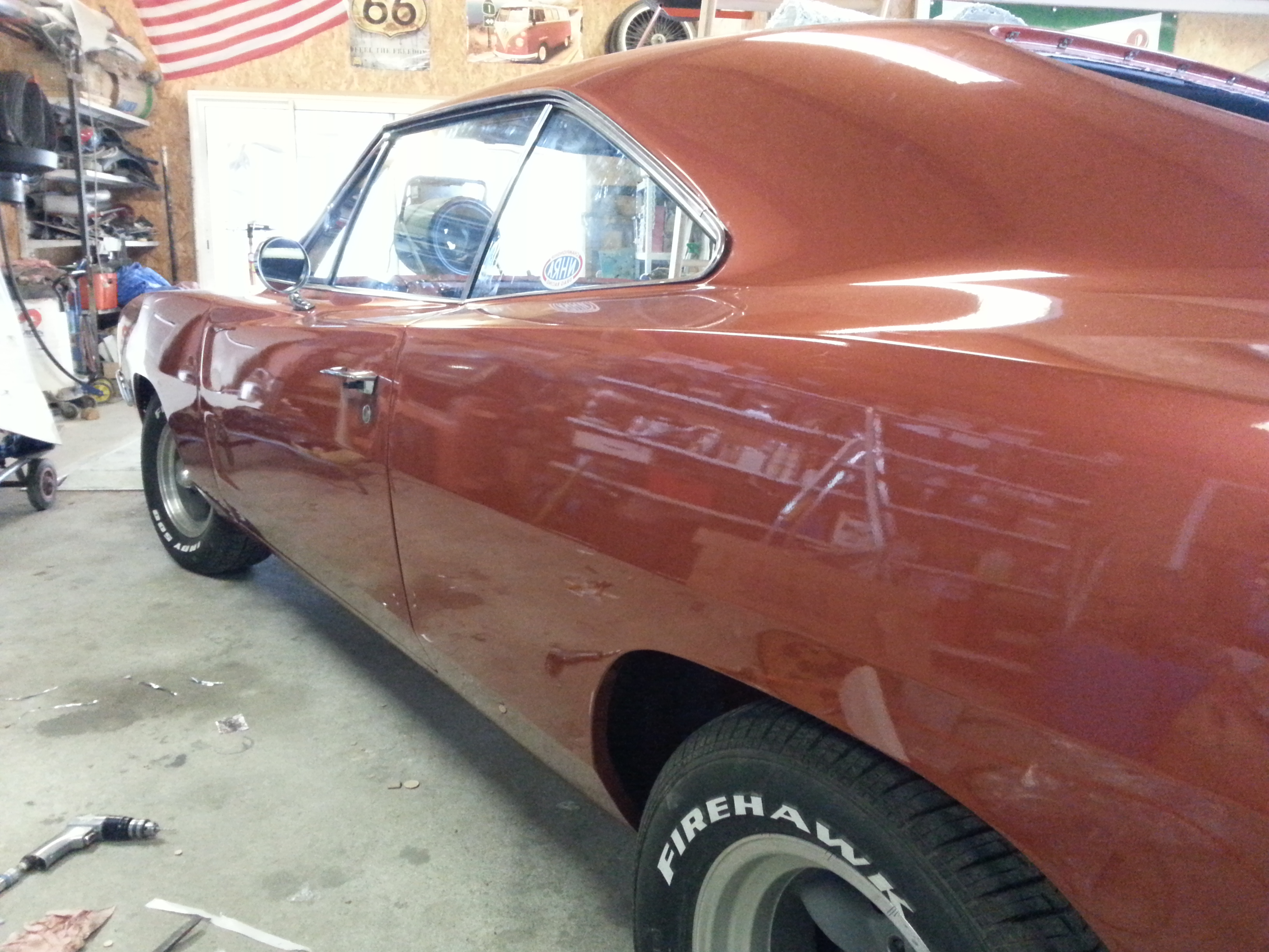

et pas totalement satisfait du résultat :? :?
mais bon, ça permet au moins d'avancer dans le remontage...

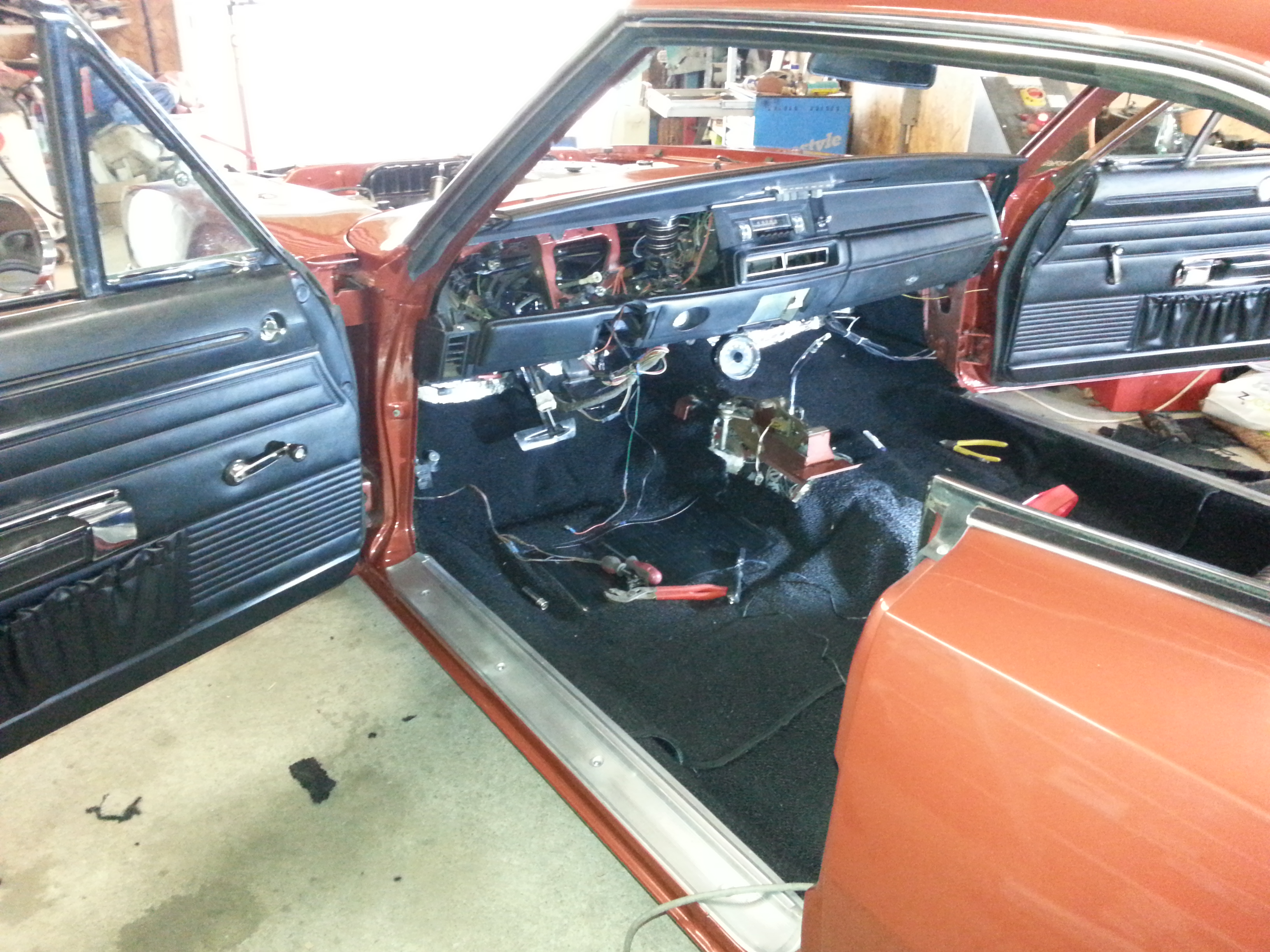

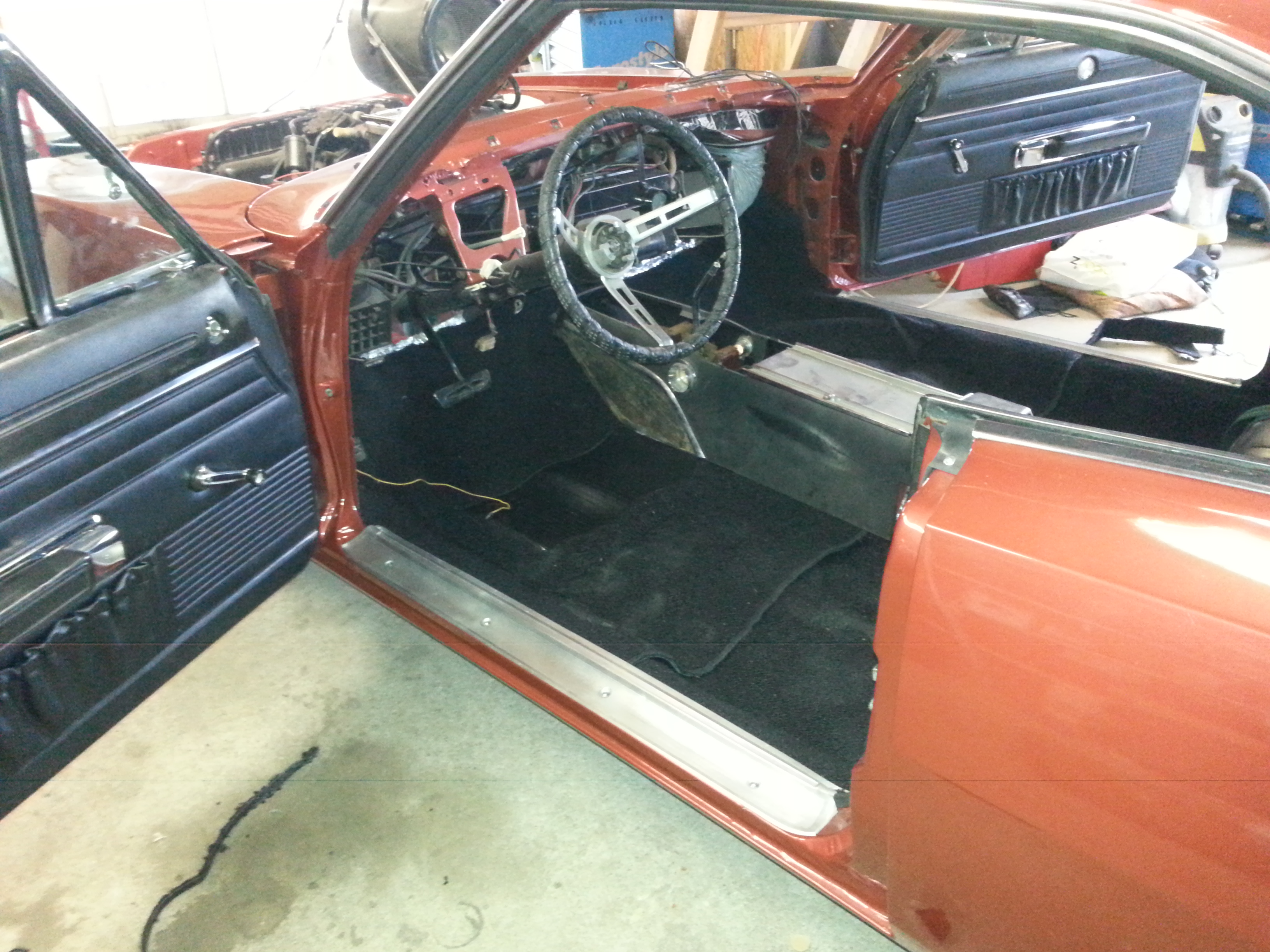

il m'a fallu une journée entière pour régler les 4 vitres latérales, garnir les portes et les ailes arrières!

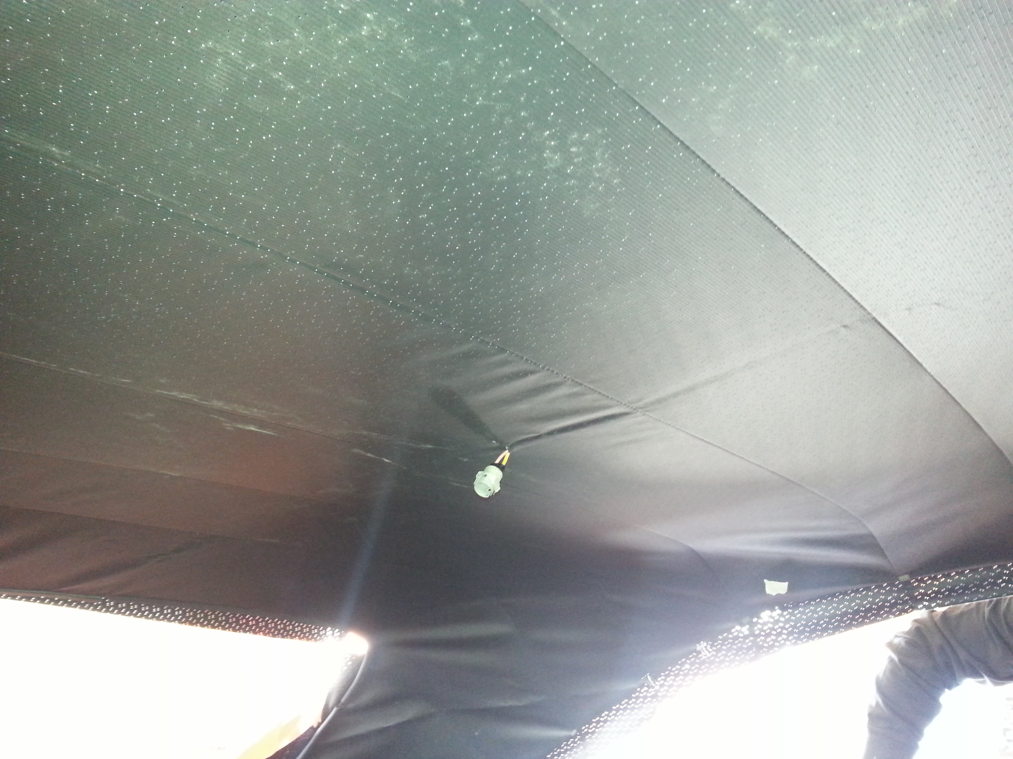

ça y est tu arrive au bout, je suis impressionné par la qualité/rapidité de la restauration ... il a pas l'air si mal le ciel de toit, j'me demande comment ça tien, c'est collé directement sur la tôle ?

Au top oui le ciel de toi c est la misère

tu peut être content de ton boulot la pose du ciel de toit est une tache compliqué pour avoir un ensemble tendu parfaitement, perso je le trouve très bien

Haaa...la pose du ciel de toit, quelle épreuve, que de souvenirs désagréables pour moi quand j'ai posé celui de la barracuda, en plus, pour moi les pare brises étaient en place ce qui ne facilite pas du tout la tâche...Je trouve le tien pas mal du tout (le même genre de résultat que le mien...)
Bravo pour ton acharnement, tu touches au but !

moi ça m’épate, ça m'épate!! ça sent bon les premières sorties au printemps :clap: :clap: :clap:

Quand tu le monte faut lui coller un coup de sèche cheveux ou décapeur thermique et ça le retends et le tendre en plusieurs jrs

Plym' Scamp a écrit :ça y est tu arrive au bout, je suis impressionné par la qualité/rapidité de la restauration ... il a pas l'air si mal le ciel de toit, j'me demande comment ça tien, c'est collé directement sur la tôle ?
bah non, c'est une toile suspendue par des baleines et tendue...

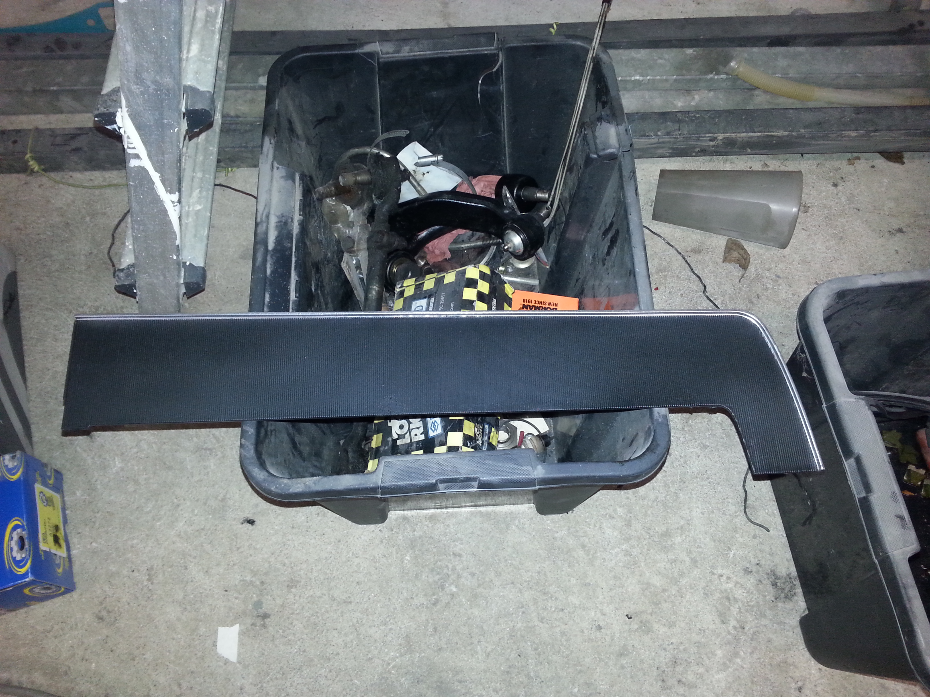

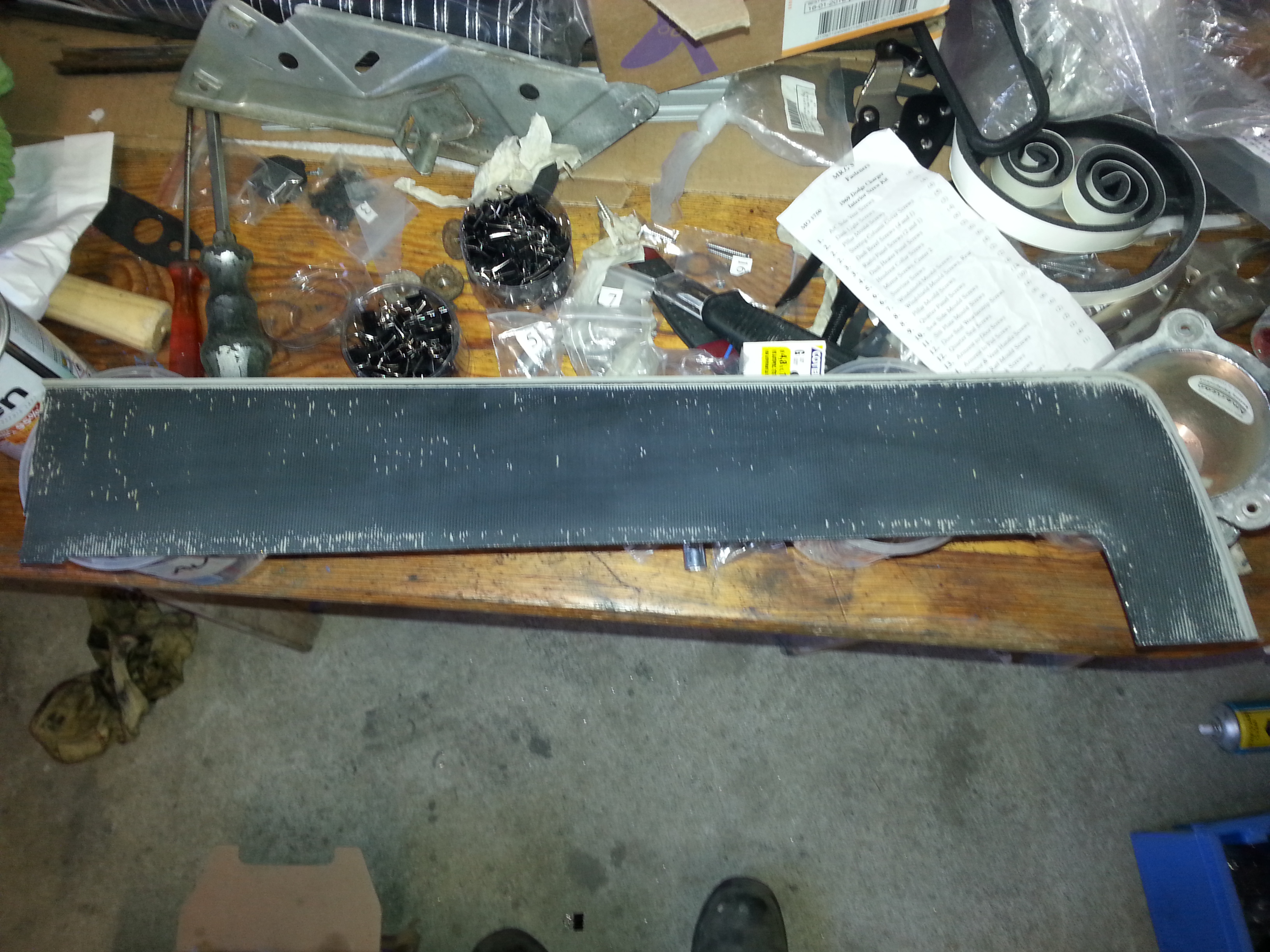

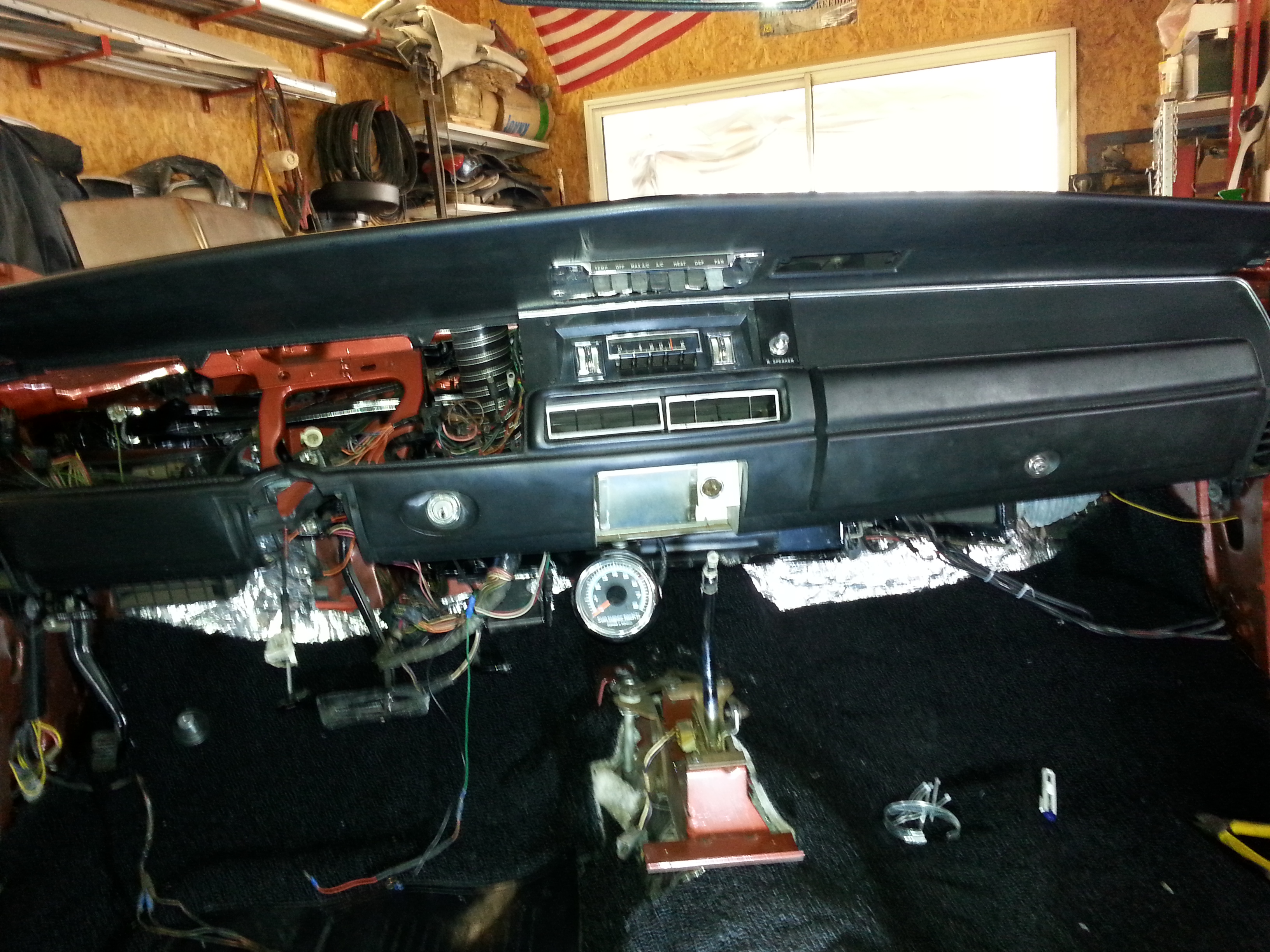

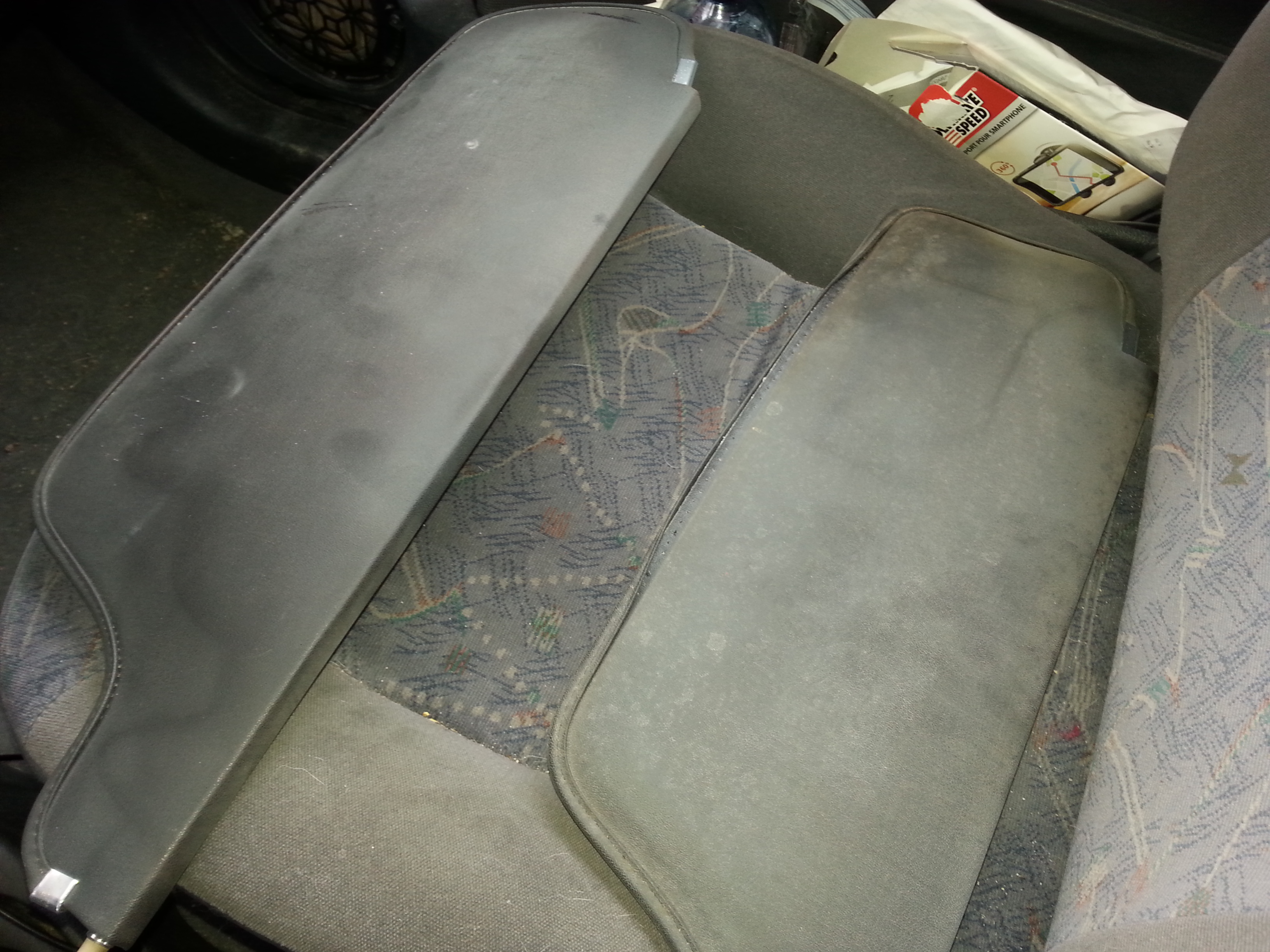

suite des opérations avec quelques bricoles.
rénovation des enjoliveurs de planche de bord...
j'ai aussi déposé mais pares-soleil chez le cordonnier du coin pour qu'il les répare.

Ah.... Le remontage des intérieurs.... Jamais un travail très confortable! :roll:
Mais il est bien ton ciel de toit! :wink: Sois pas trop dure avec toi même...
Lorsque je suis passé chez Chip Foose en .. 2012 ? 2013? 2014? :? Je suis aussi passé chez son voisin d'en face qui s'est spécialisé dans les corvette. Le gars (très sympa d'ailleurs) commençait un ciel de toit et il avait pas l'air plus content de faire ce taff que nous :mrgreen:
Il l'avait fait chauffer bien tendu dans sa cabine de peinture avant de l’installer puis m'avait dit qu'il comptait remettre la voiture entière en cabine pendant une heure pour encore le tendre.
