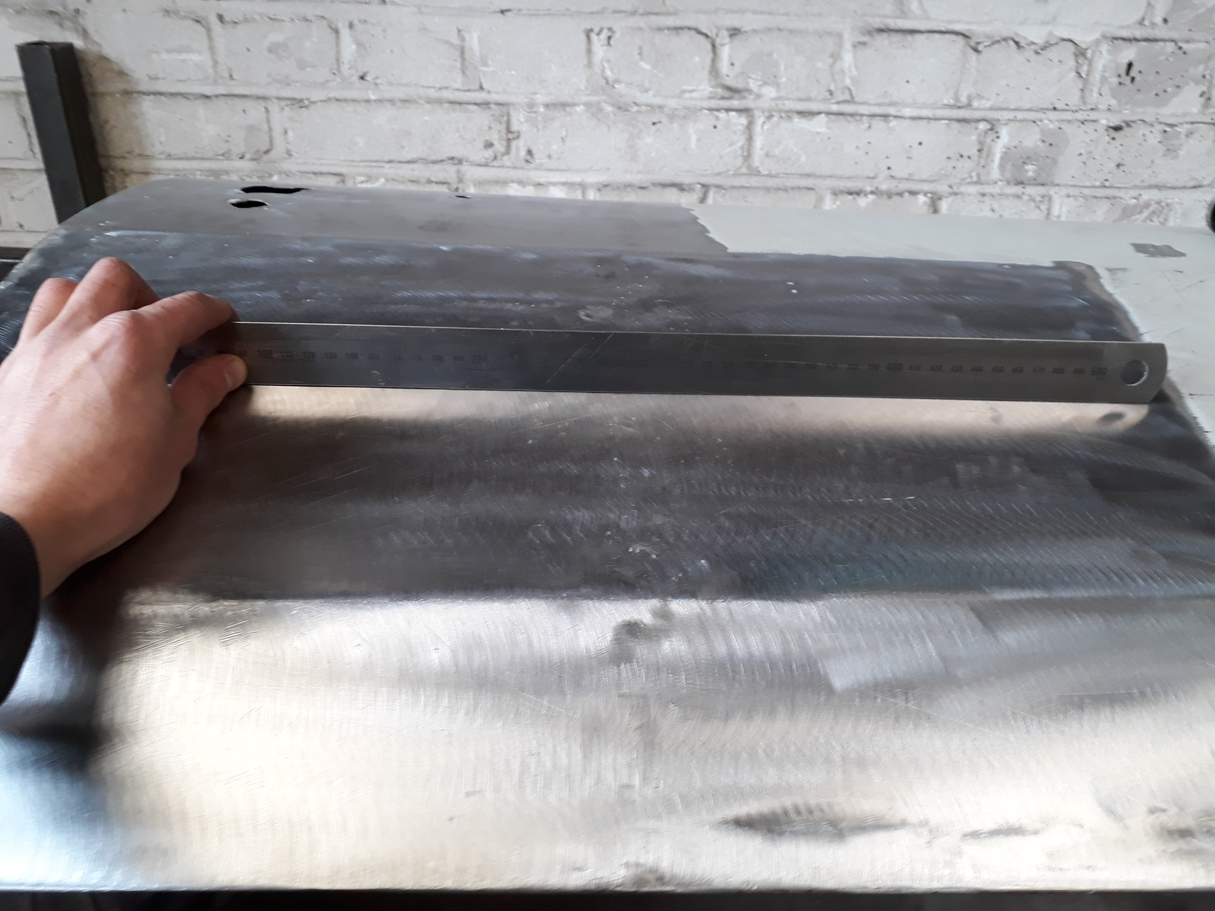

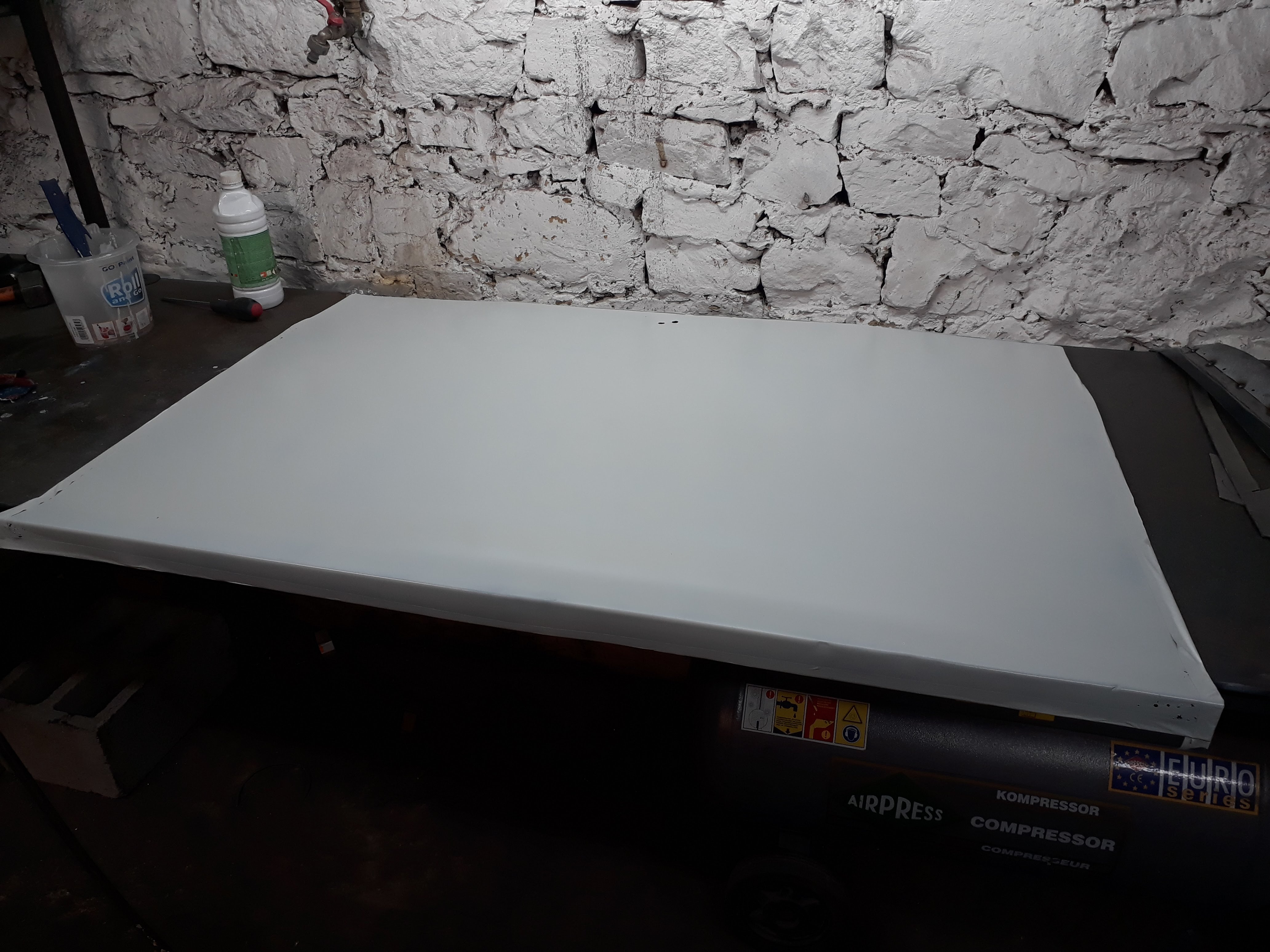

Récup de la malle et mise en epoxy de la feuille ainsi que de l'armature, recto et verso :
20171212_164917.jpg [ 851.41 Kio | Vu 2943 fois ]
20171212_164942.jpg [ 1.44 Mio | Vu 2943 fois ]
Elle est repartie pour des années cette malle! :D

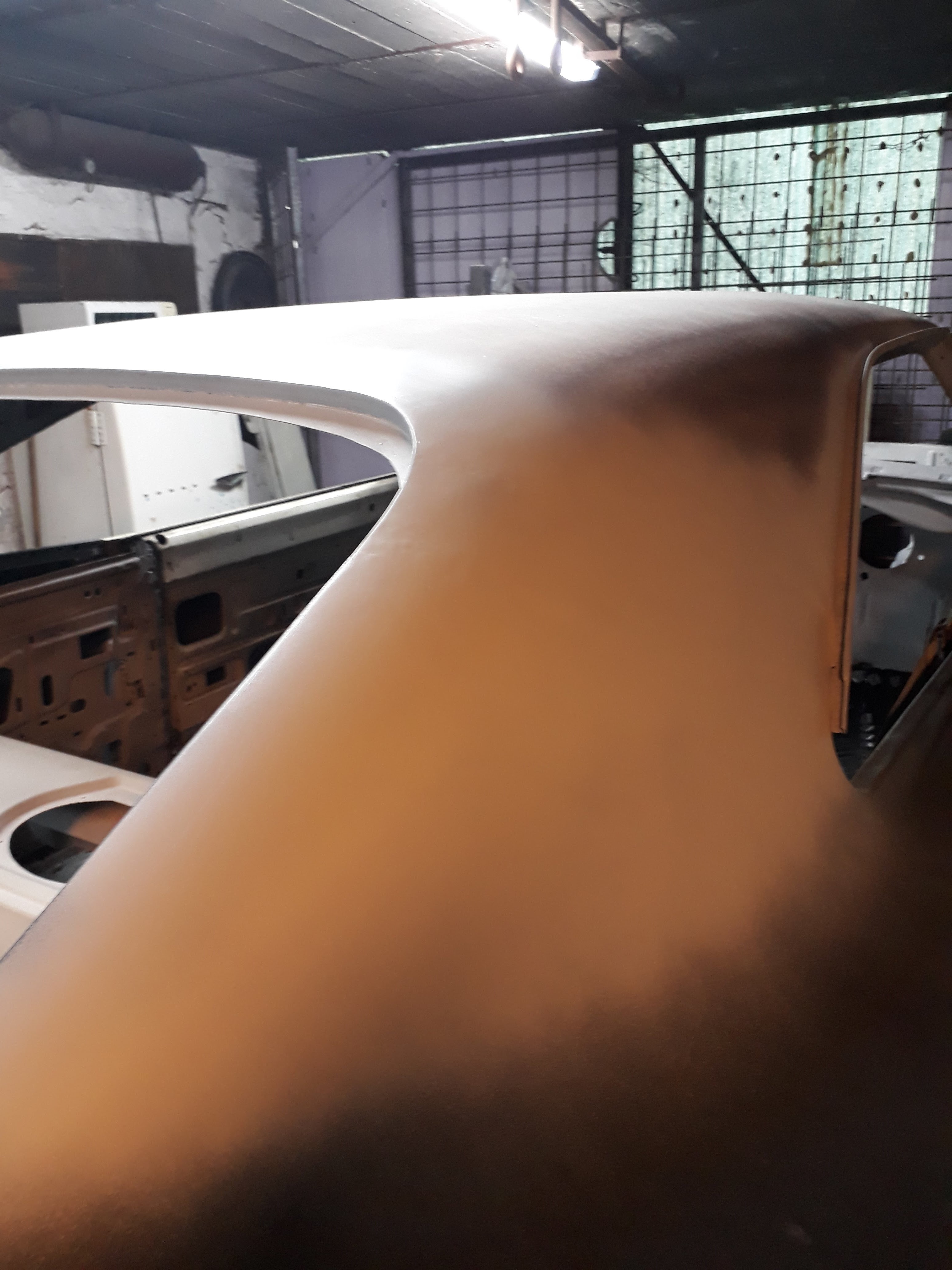

Et finition tôlerie des custodes et petit coup d'époxy. Ce produit ne sera pas enlevé pour appliquer les enduits, mais juste passé au scotch brite rouge. Il est compatible et étant en contact direct avec la tôle, il la protège plus efficacement. j'essaie de protéger assez vite les zones mise à blanc, mon atelier n'était ni chauffé, ni le plus sec au monde....
20171212_140044.jpg [ 1.39 Mio | Vu 2943 fois ]
20171212_140052.jpg [ 1.23 Mio | Vu 2943 fois ]
Je précise que sur photo on dirait qu'il n'y a déjà presque plus aucun défaut... En réalité il faudra -bien sur- une petite couche d'enduit, c'est inévitable.

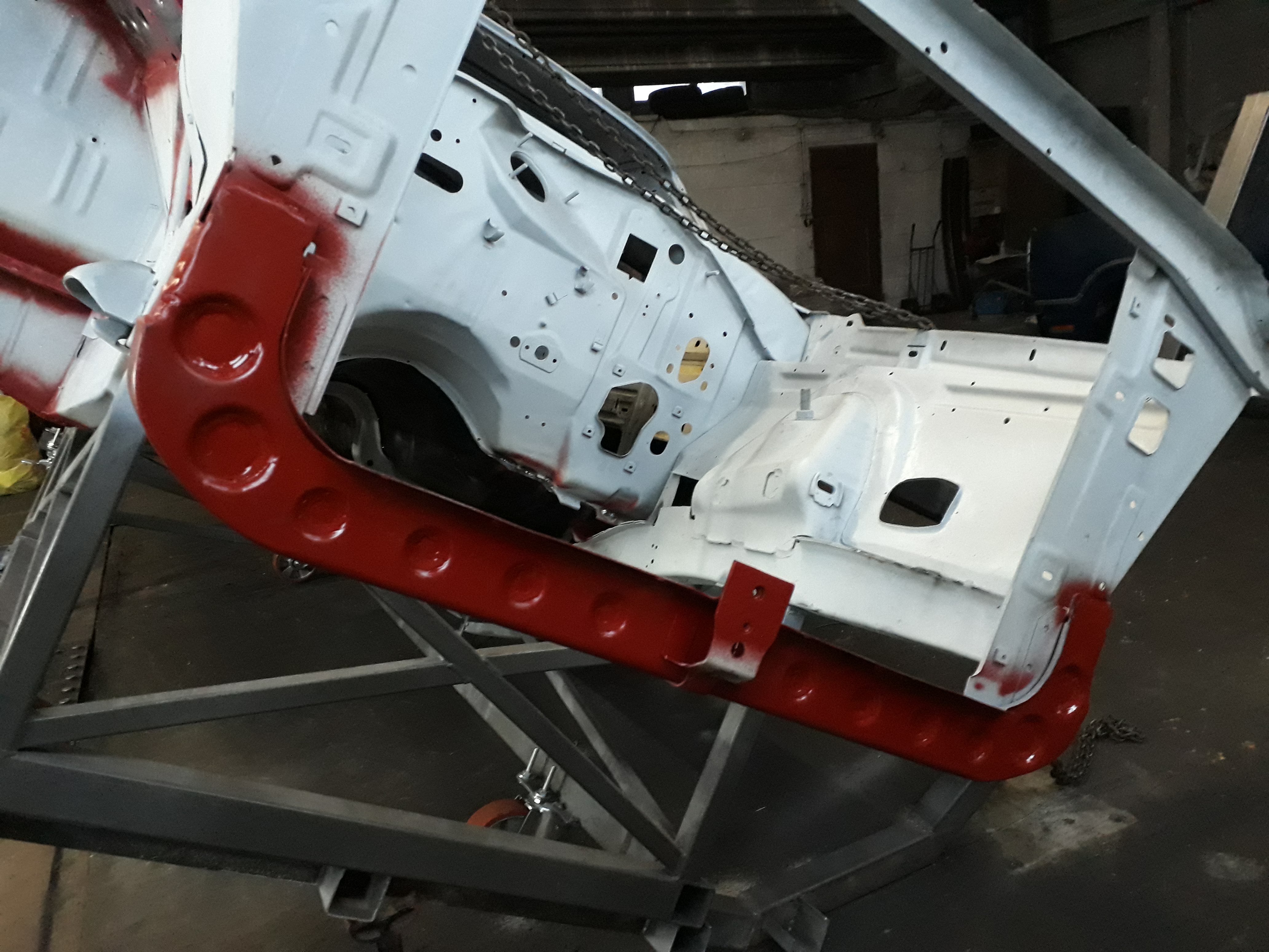

Après deux mois d'inactivité sur la charger ou presque pour cause d'autres projets mais surtout pour m'installer dans un nouvel atelier (maintenant j'ai de la place, ça fait tout bizarre :shock: :dance: ) .... Je suis très content de recommencer avec le placement de ce kit de renfort US CAR TOOL.
... C'est des chouettes pièces, il y a quelques emportés à reprendre légèrement, quelques espace à combler avec la soudure, mais... Ca se fait tout seul :!:

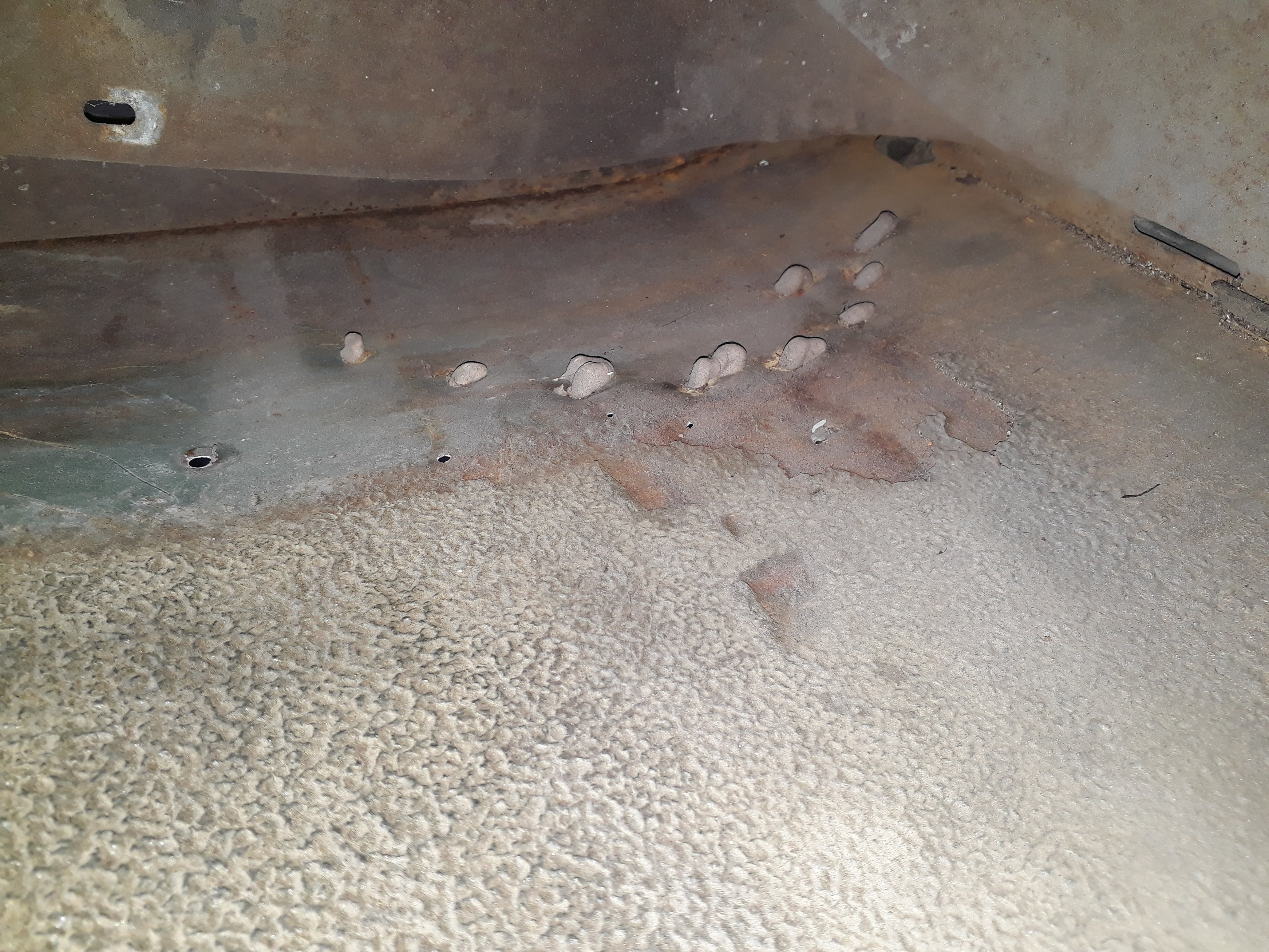

Voici l'intérieur de la porte. Des trous de tire cloup de l'époque, bouchés à l'enduit....
20180307_150038.jpg [ 2.41 Mio | Vu 2651 fois ]

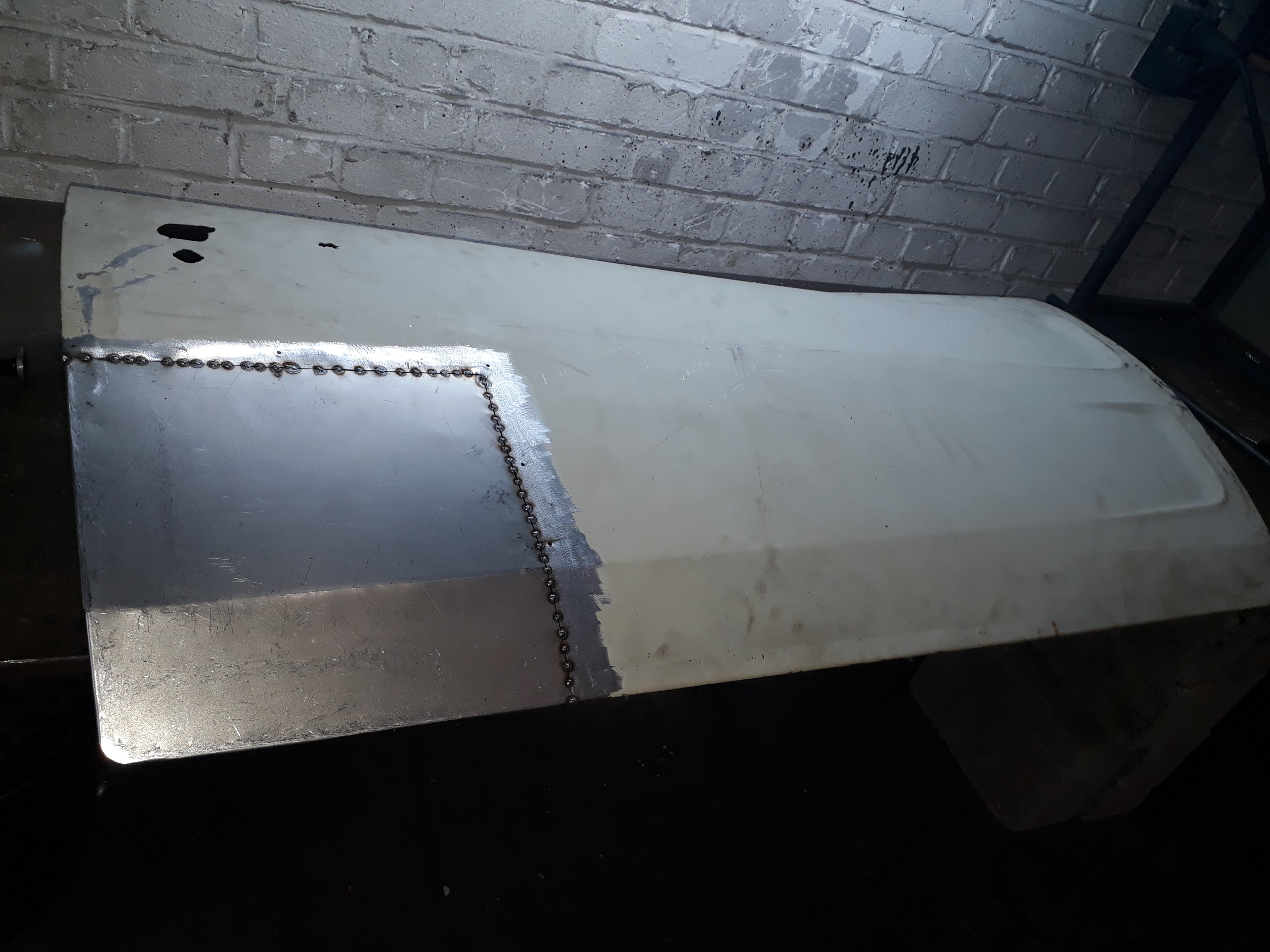

Création/pointage du patch.
20180307_171215.jpg [ 1.21 Mio | Vu 2651 fois ]
Soudure finale/ meulage :

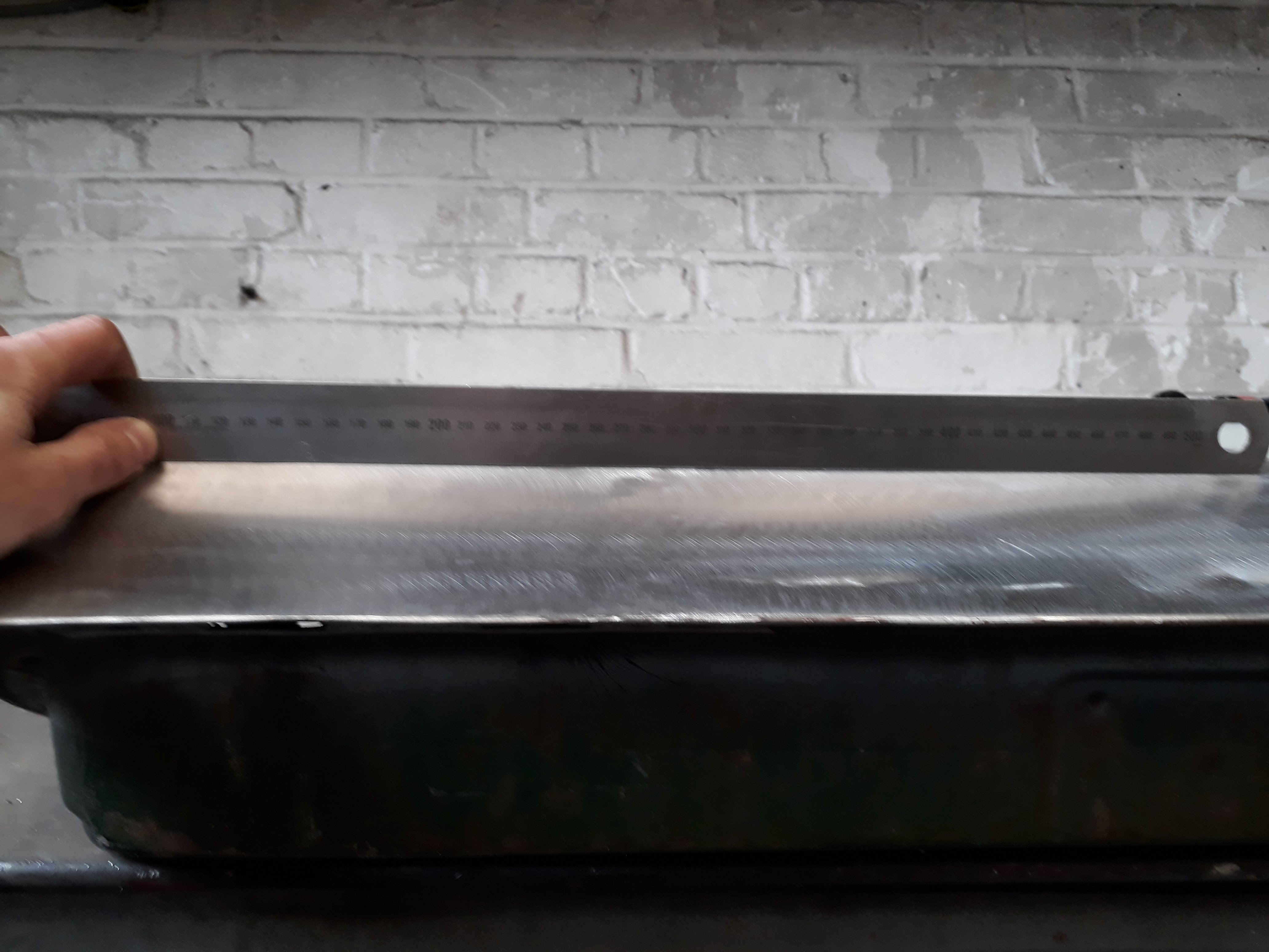

Comme d'hab, le moins d'enduit = le mieux. D'ou la soudure en bord à bord aussi.
Controle du bord inférieur. Jamais de mastic sur une arrête!
20180309_122013.jpg [ 999.33 Kio | Vu 2650 fois ]
