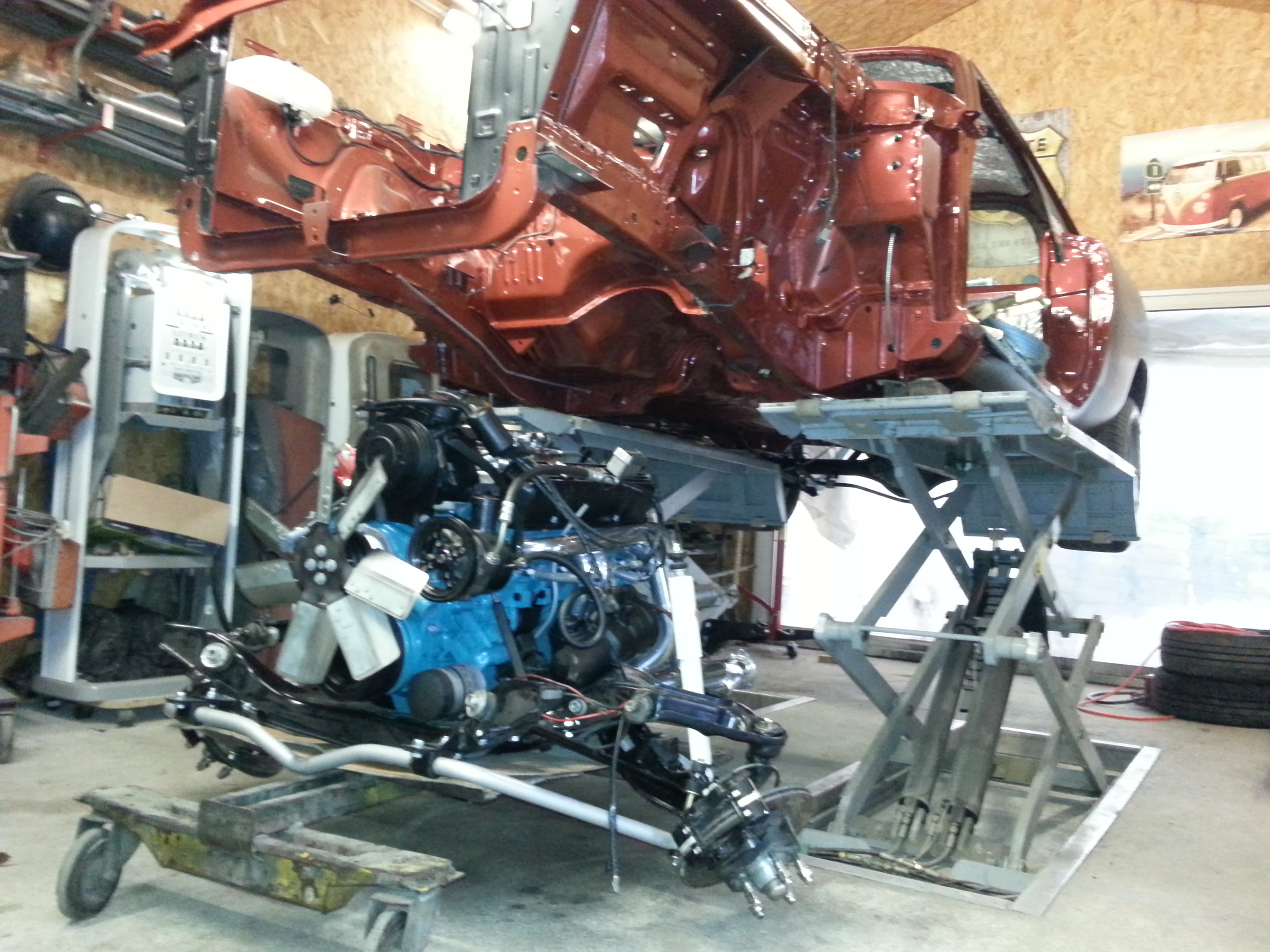

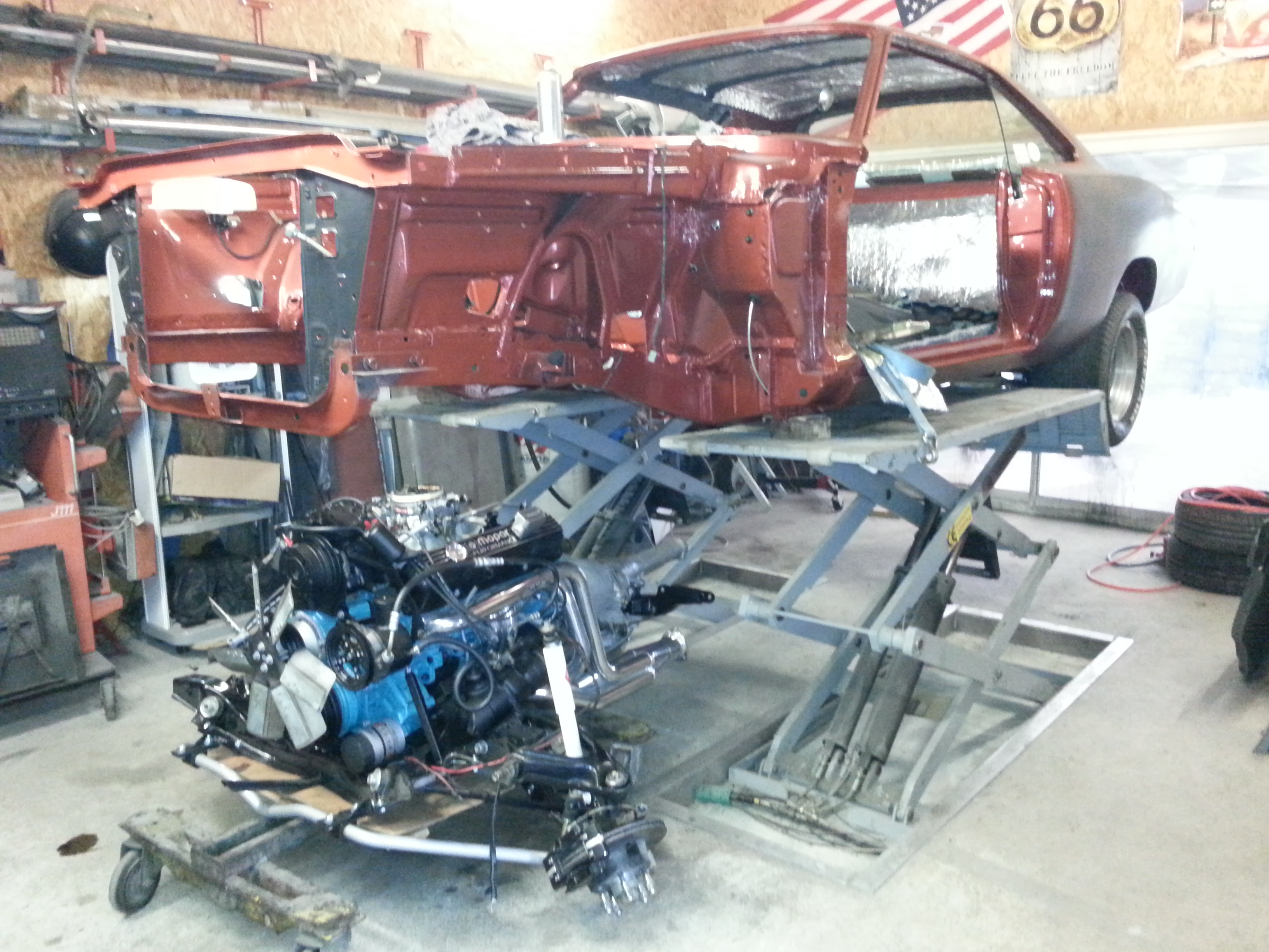

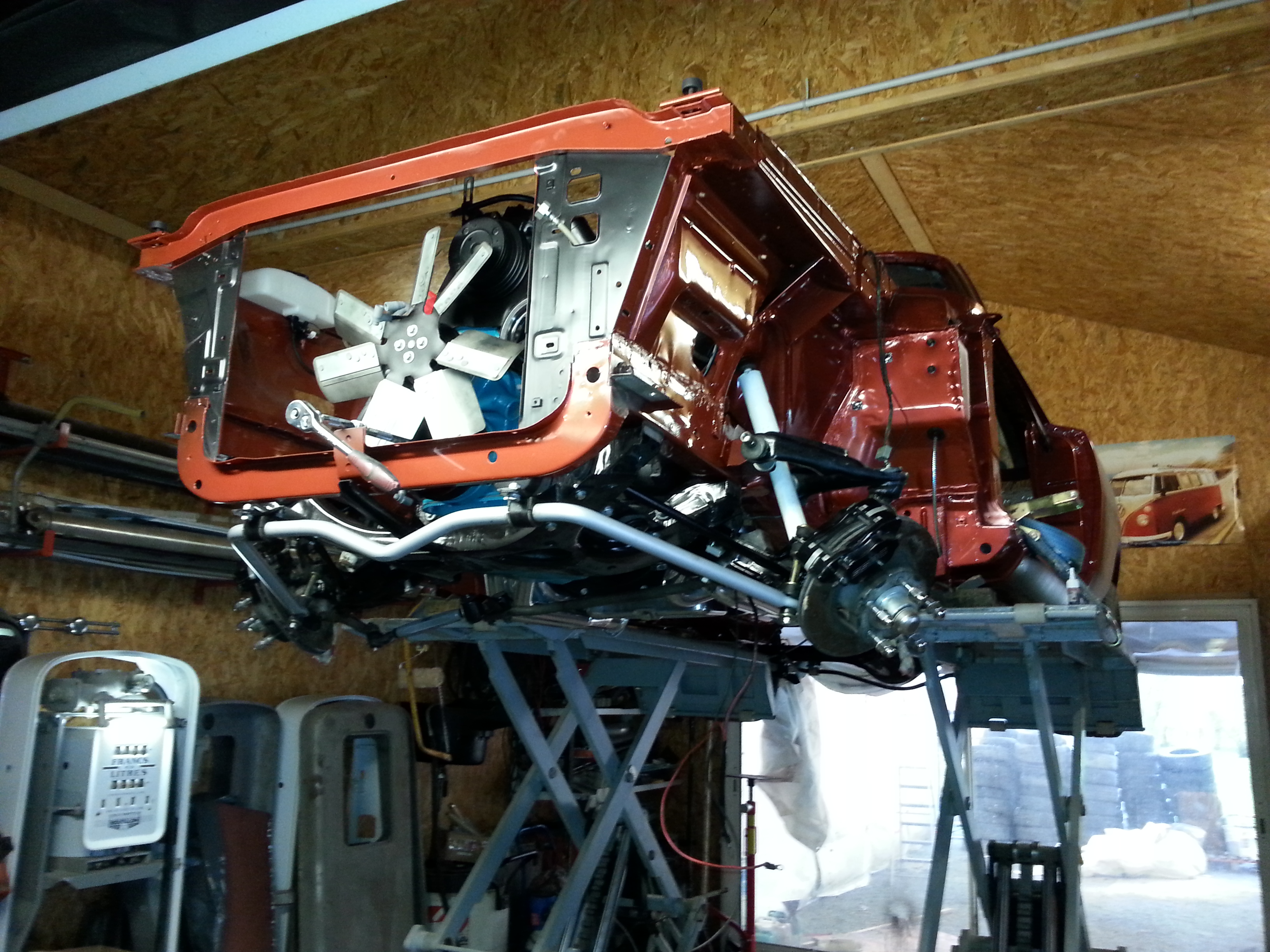

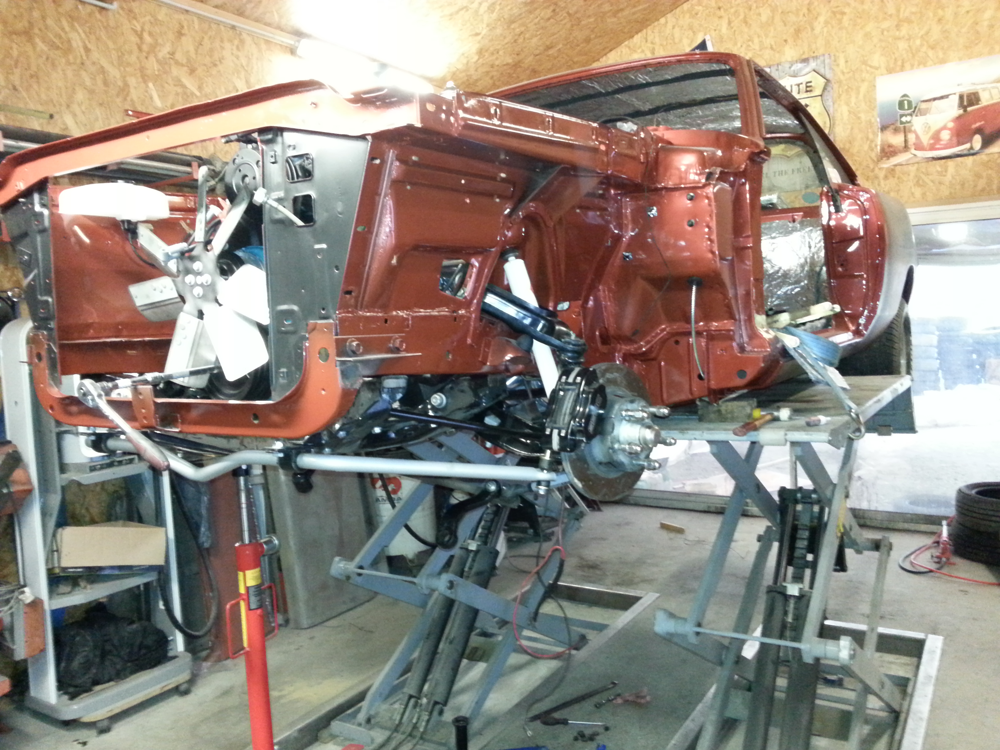

ça y est.
papa est dans maman et il s'y trouve bien! :wink:
20180120_143519.jpg [ 2.26 Mio | Vu 1601 fois ]
20180120_143509.jpg [ 2.28 Mio | Vu 1601 fois ]

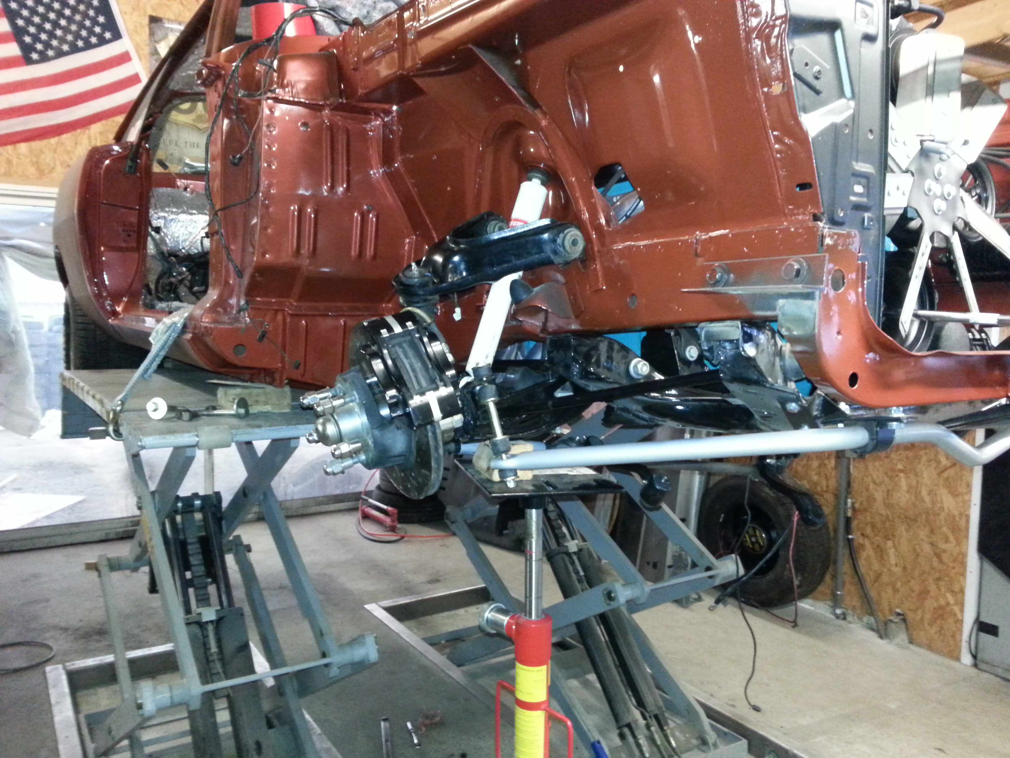

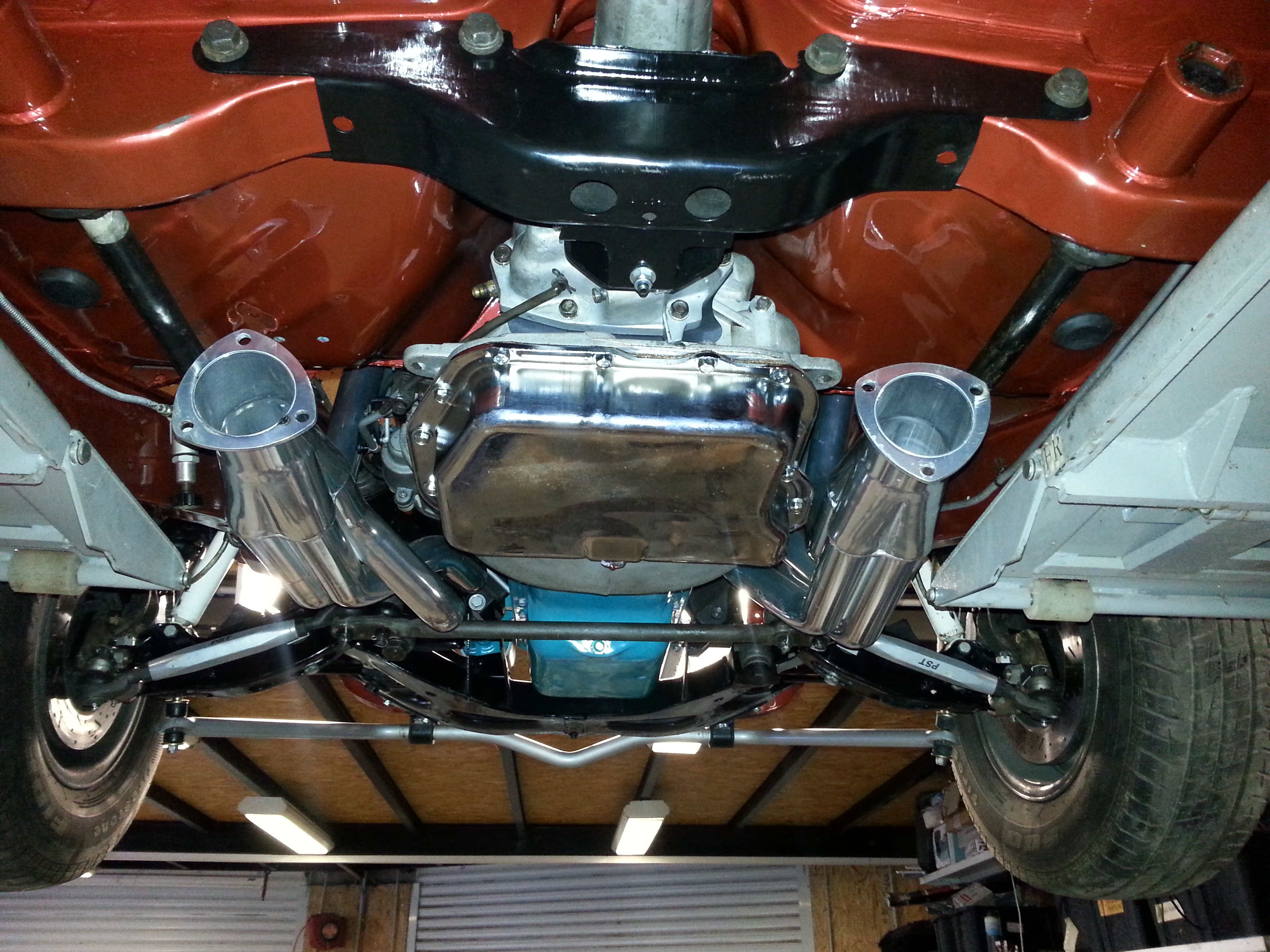

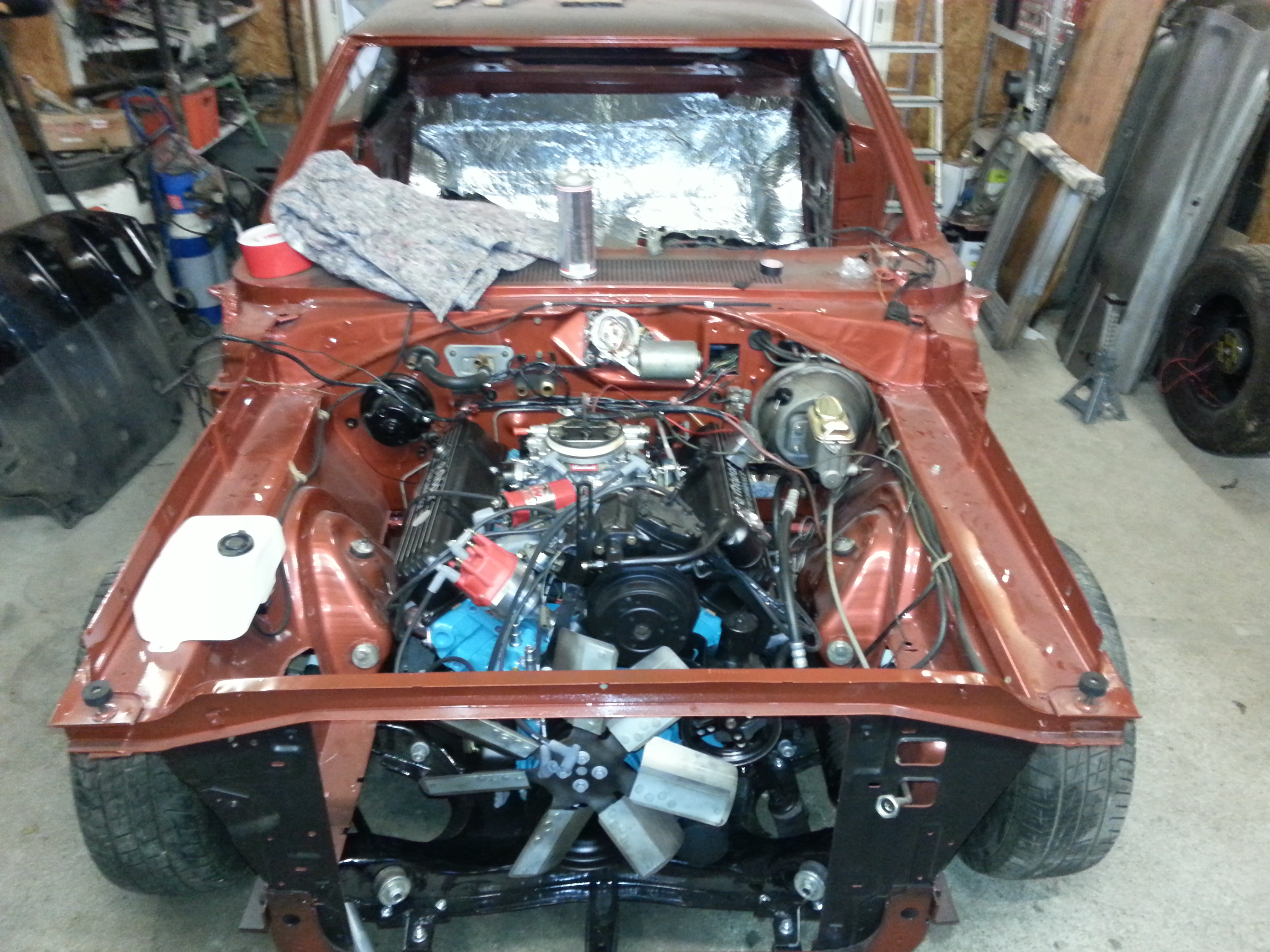

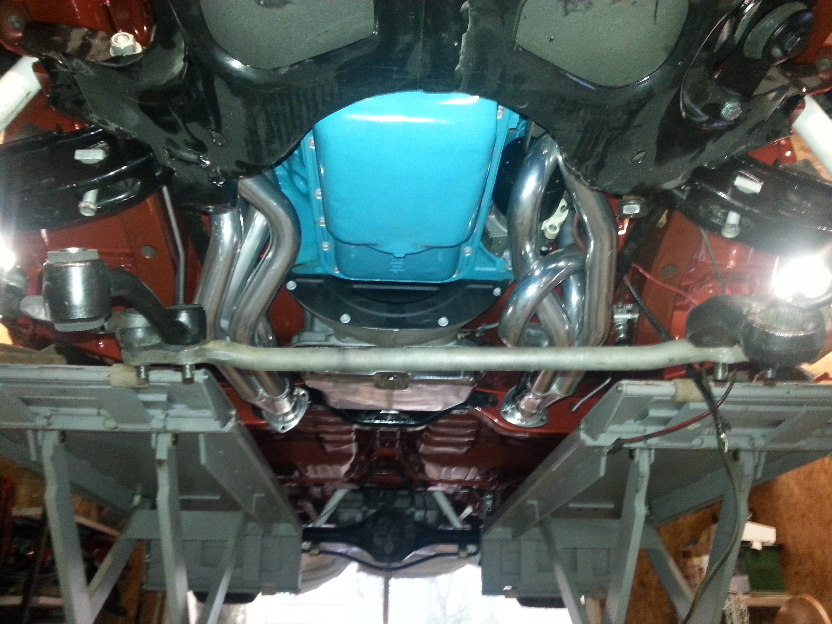

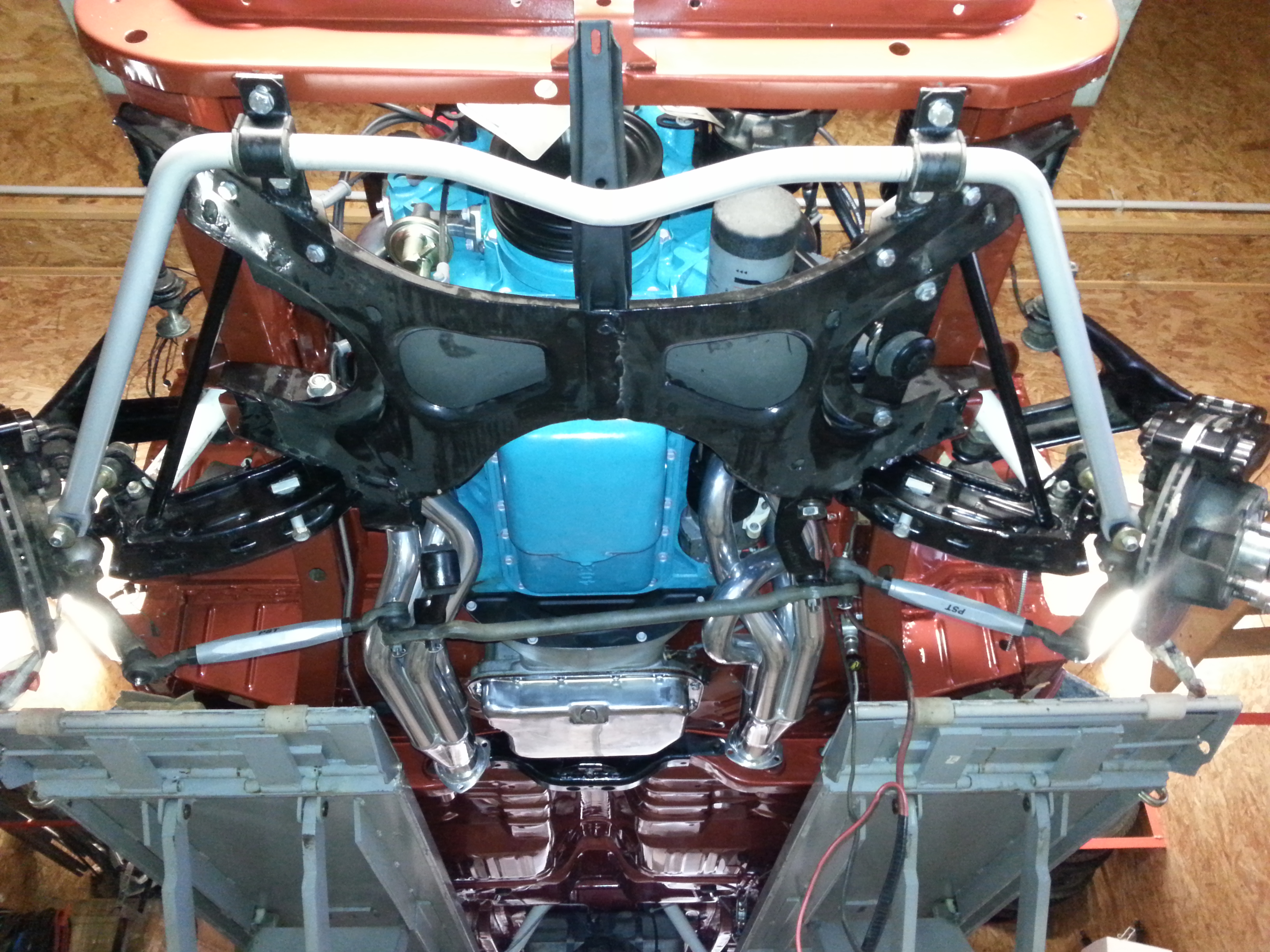

remontage des barres de torsions (y a pas de rab avec les collecteurs!), bras supérieurs...
20180120_150047.jpg [ 2.19 Mio | Vu 1593 fois ]
20180120_150055.jpg [ 2.18 Mio | Vu 1593 fois ]
20180120_150859.jpg [ 1.74 Mio | Vu 1593 fois ]
MessagePosté: Sam Jan 20, 2018 4:44 pm

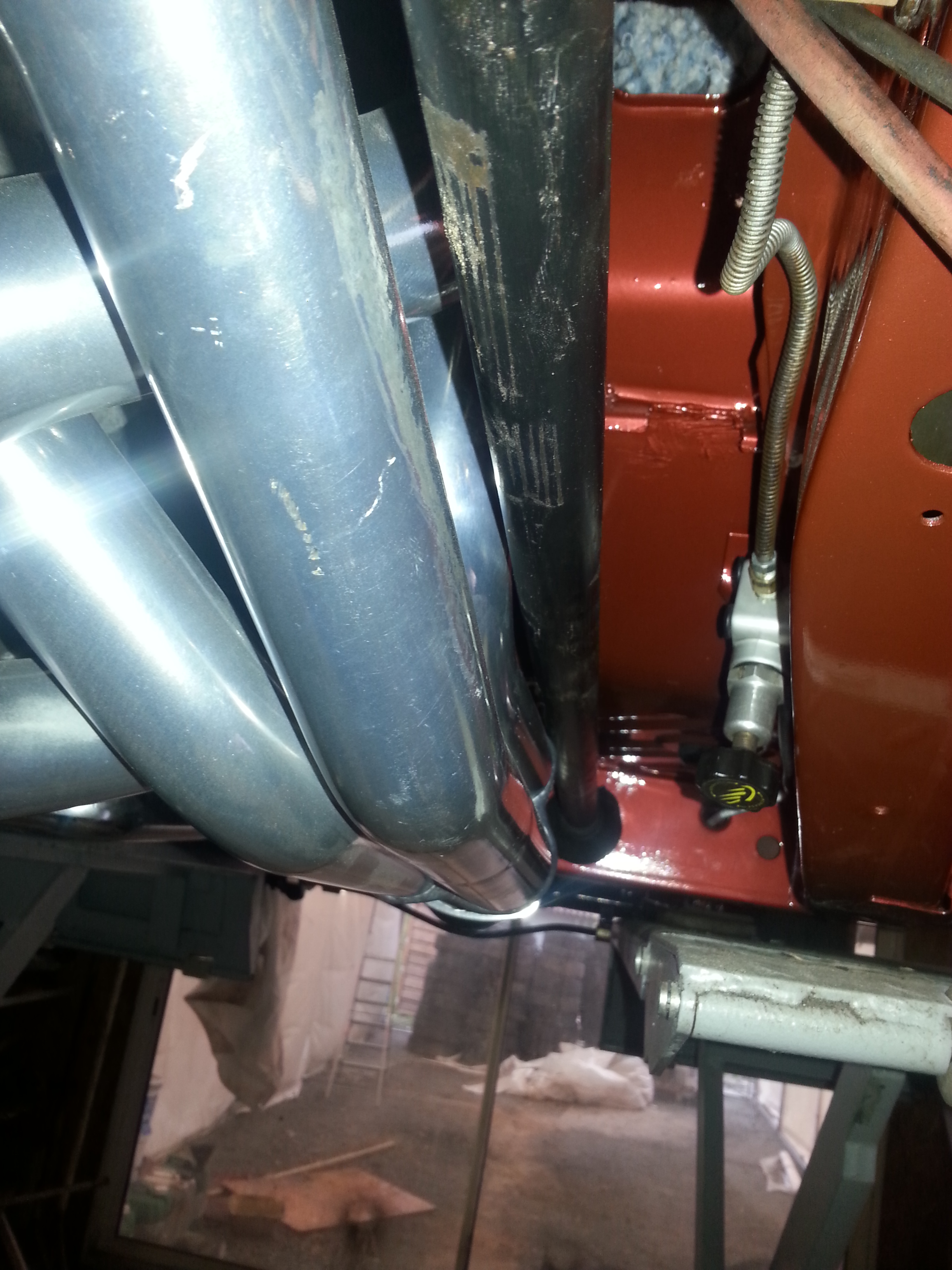

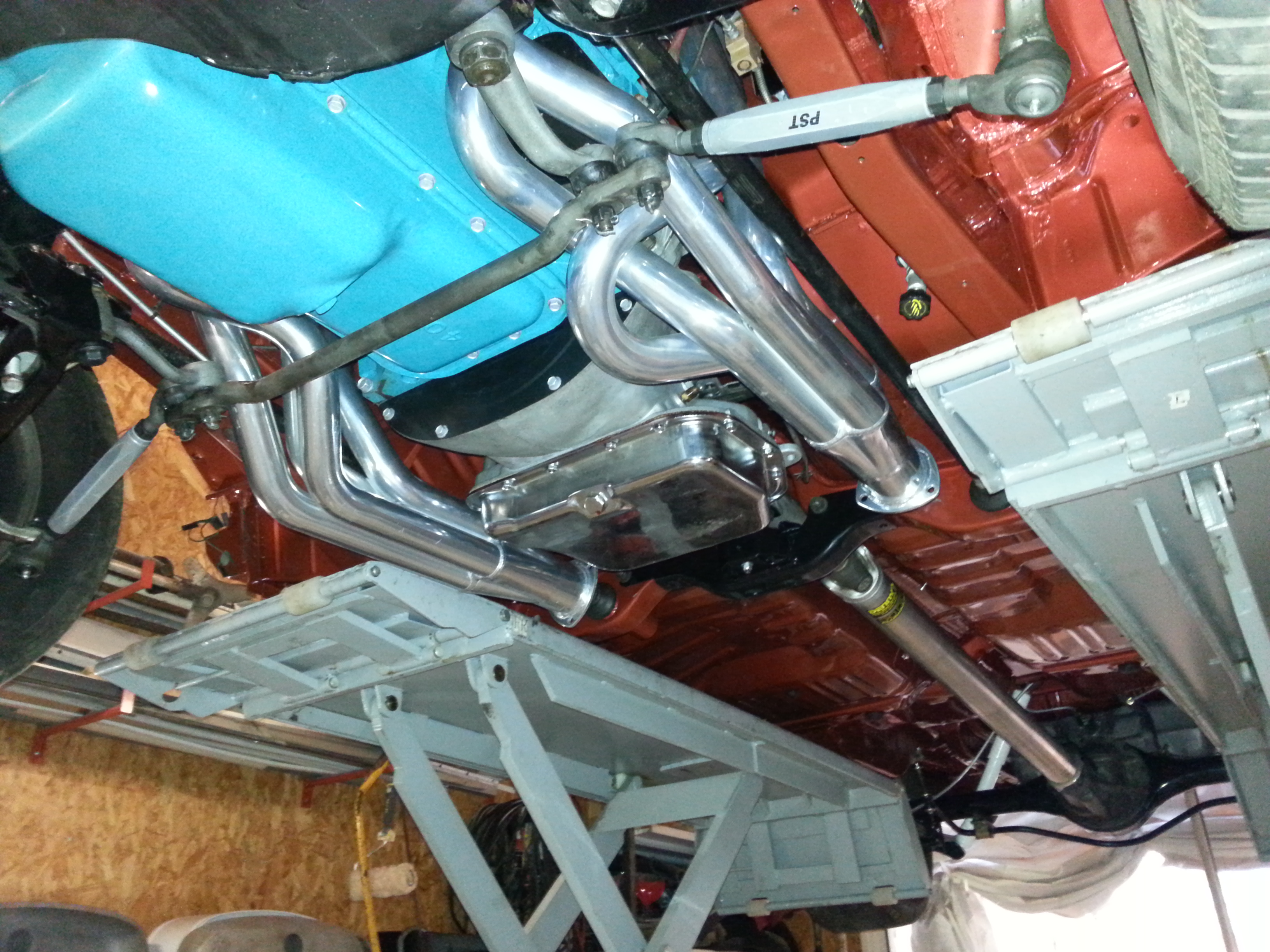

par contre, fait chier!
je suis obligé de virer mon pitman fast ratio!
ça passe pas avec ces pu..ins de collecteurs!!! :oops: :oops: :oops:
tant pis, je passerai sur un boîtier Borgeson plus tard...
20180120_152336.jpg [ 2.31 Mio | Vu 1593 fois ]

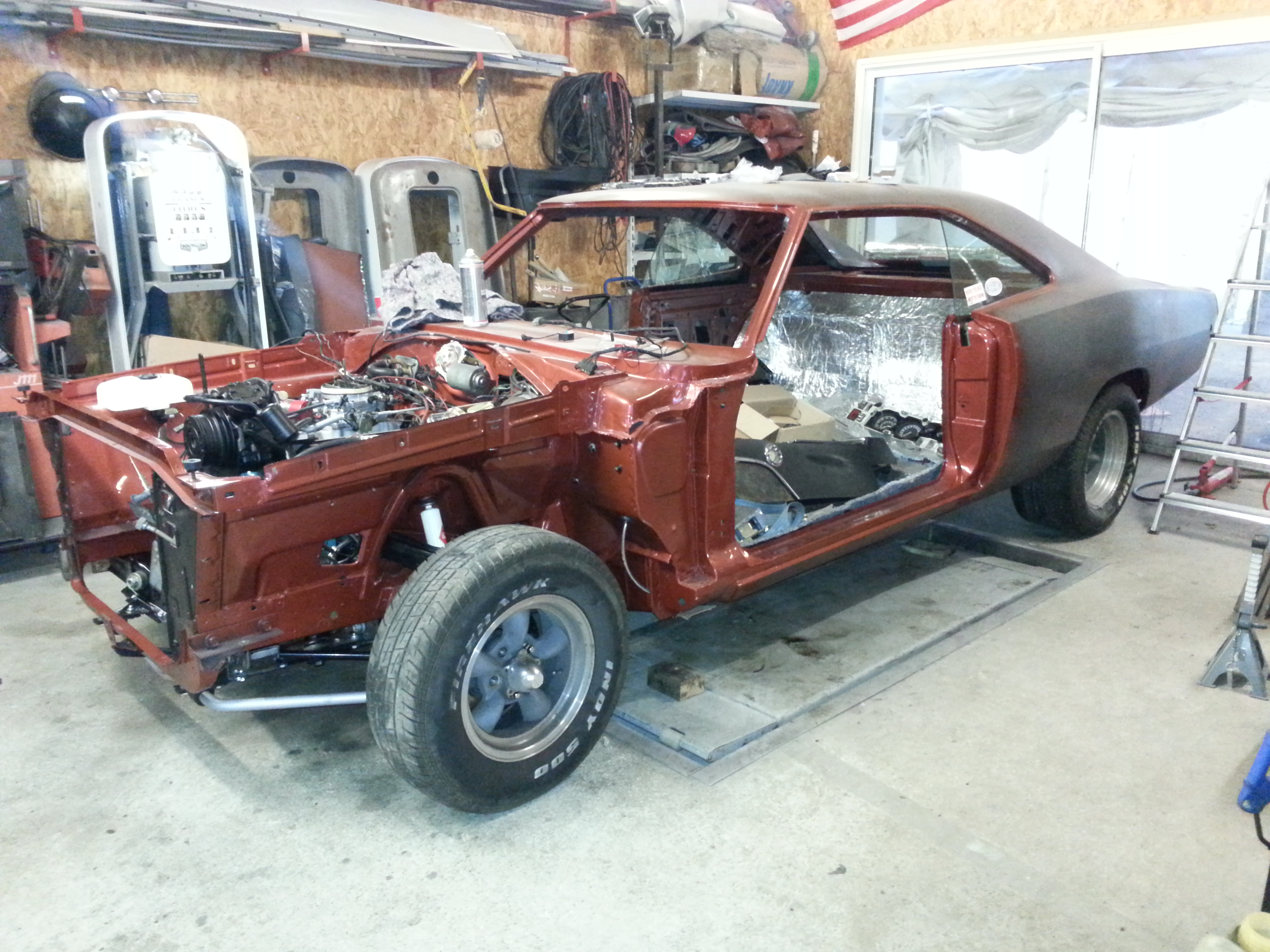

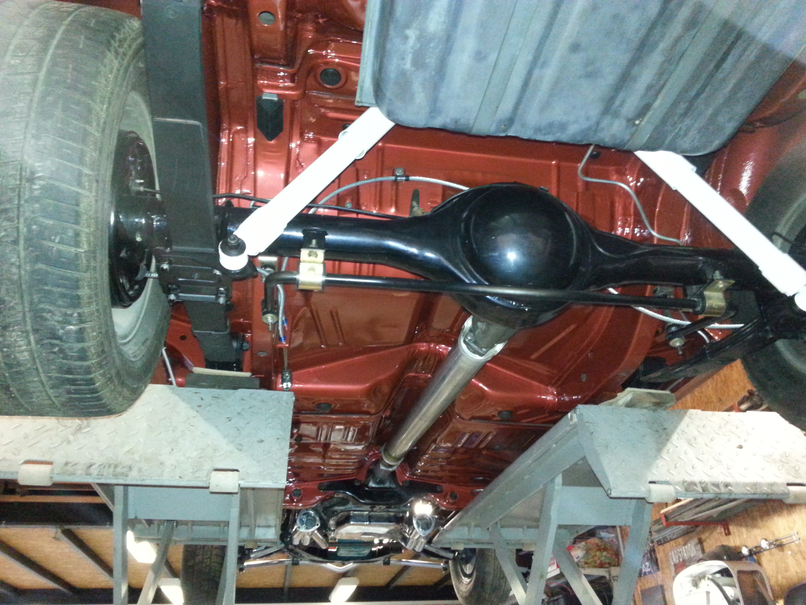

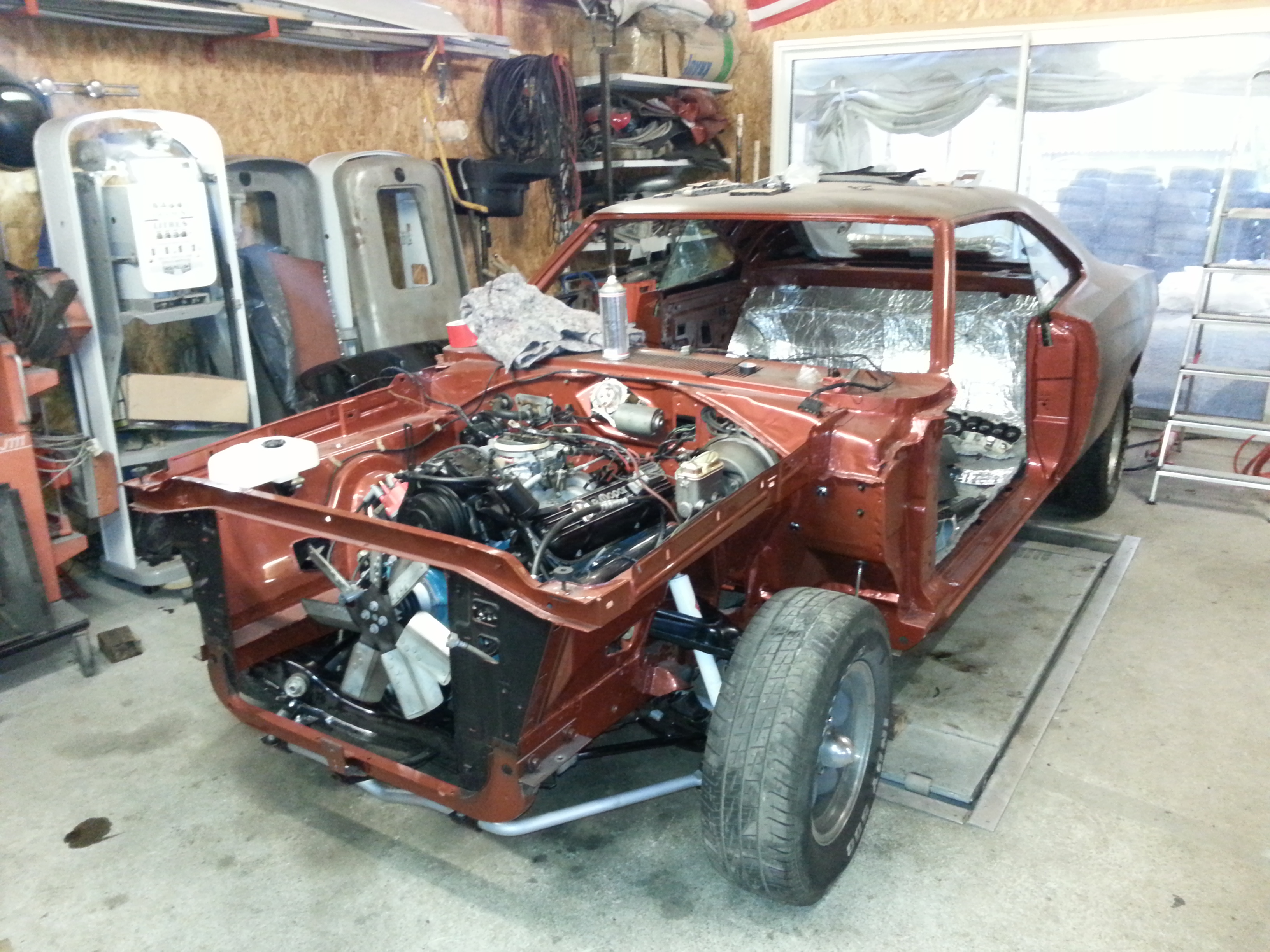

remontage de l'arbre de transmission, flexibles, purge des freins, réglage approché de hauteur de caisse et hop sur ses roues!
20180120_161715.jpg [ 2.51 Mio | Vu 1593 fois ]
20180120_162831.jpg [ 2.21 Mio | Vu 1593 fois ]
20180120_162843.jpg [ 2.28 Mio | Vu 1593 fois ]
20180120_163151.jpg [ 2.21 Mio | Vu 1593 fois ]
20180120_163125.jpg [ 1.9 Mio | Vu 1593 fois ]
20180120_163134.jpg [ 2.12 Mio | Vu 1593 fois ]
MessagePosté: Sam Jan 20, 2018 4:54 pm

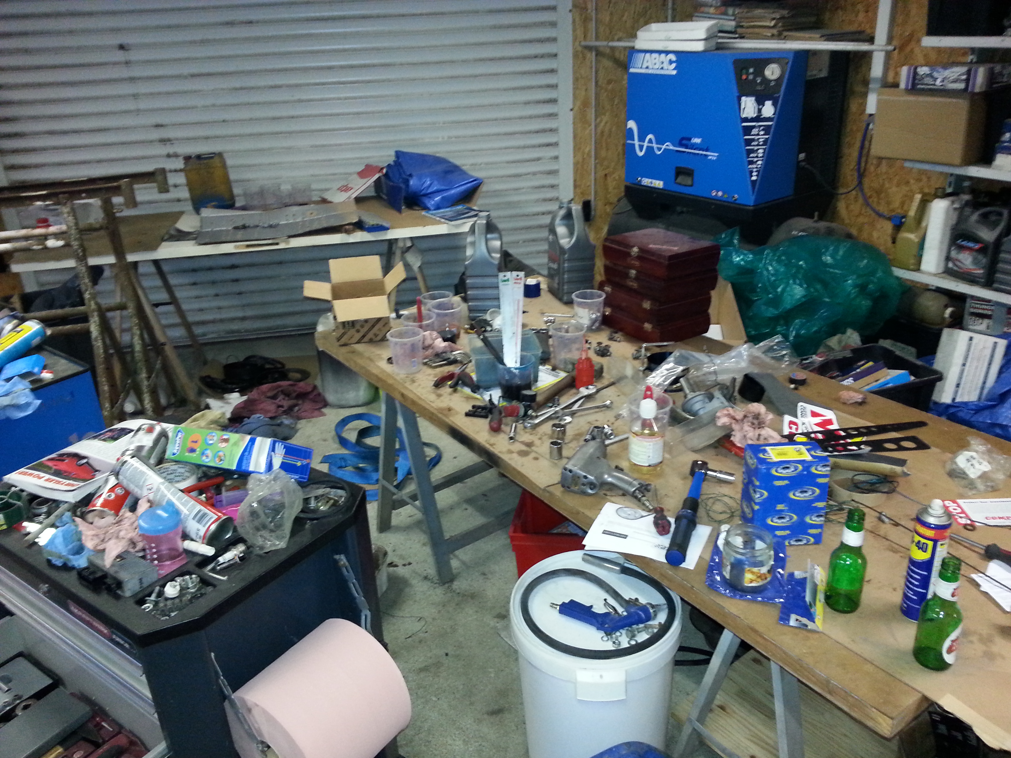

bon, maintenant, ménage!
j'ai 20 potes qui viennent bouffer ce soir et j'ai besoin de mes tables et tréteaux... :? :? :?

Top niveau, magnifique, quelle energie :) :clap: :dance:
MessagePosté: Sam Jan 20, 2018 8:20 pm
Messages: 757
Ca y est c'est top ! Ca fait plaisir a voir, c'est tout neuf, tout impeccable !
Objectif atteint.
Le taf pour les tréteaux.....c'est moins agreable que la restauration.
Enfin dans cette corvée, t'aura pas forcément a virer les 2 bières :-)
Bonne fiesta ce soir.

MAGNIFIQUE !!! Par contre, j'ai un peu peur pour la barre de torsion lorsque le moteur va bouger, ça risquer de vibrer, sur mes TTI (5.7 hemi) ils font une empreinte dans chacun des tubes pour laisser plus de jeu à cet endroit...c'est moche mais efficace :wink:
