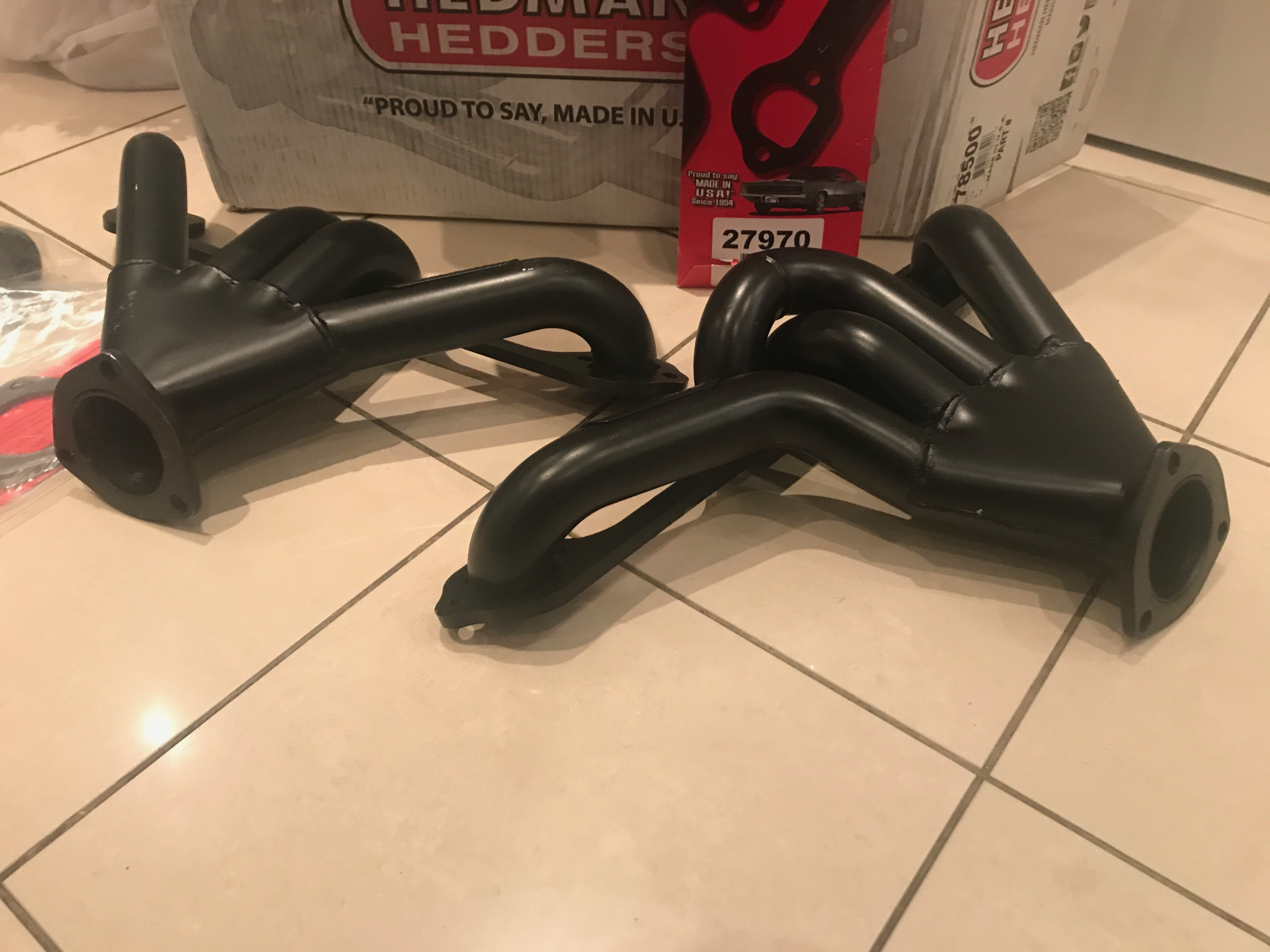

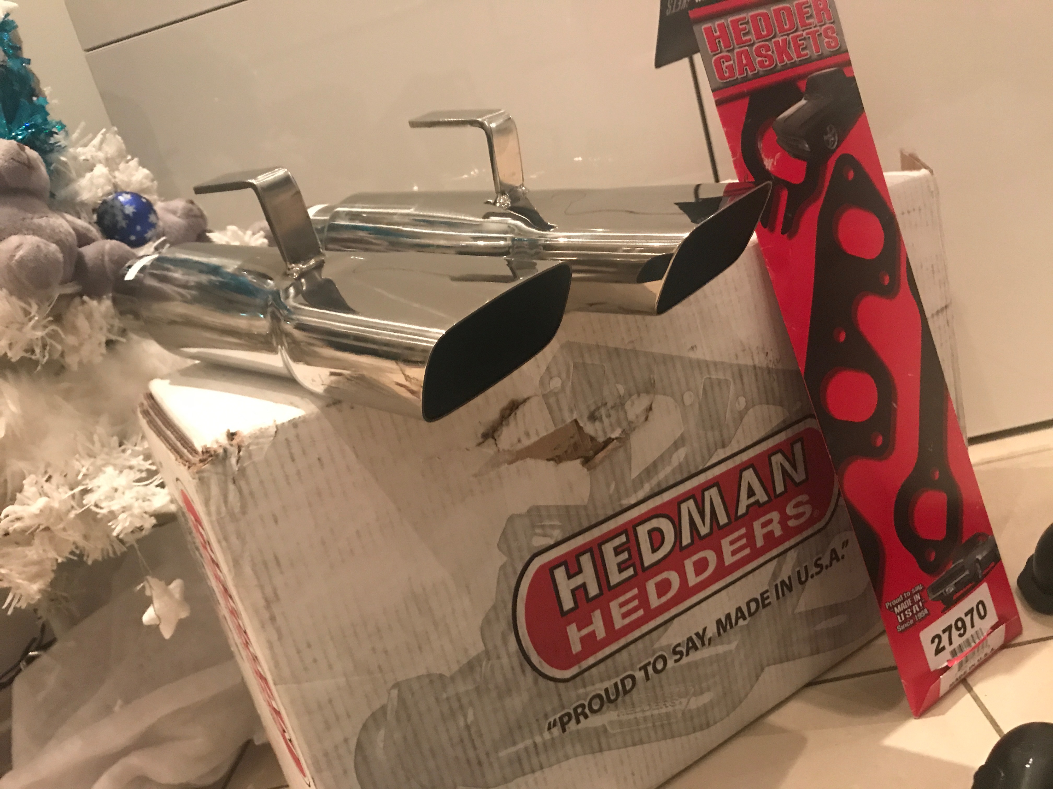

Bon,le père Noël est passé en cette fin d’année à ma grande surprise :o j’ai eu droit
A une paire de collecteur hedman. :)
J’ai dû les faire sablés,ensuite je les ai repeint avec une peinture haute température
De chez restom couleur aluminium.
J’ai reçu aussi les sorties r/t avec les silents blocs.
Si tout ce passe bien la ligne d’échappement devrait être installée ce mois-ci.:dance:

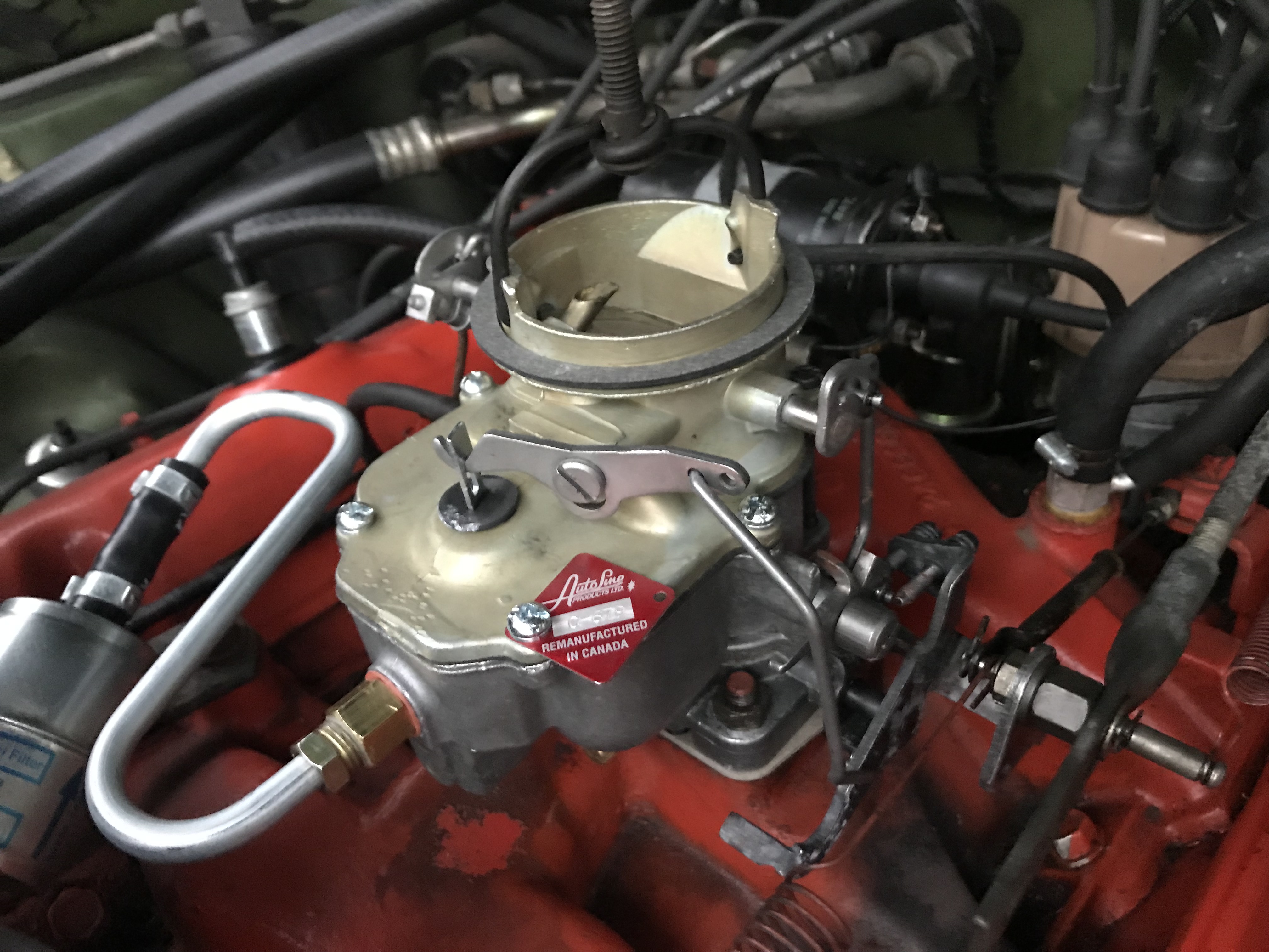

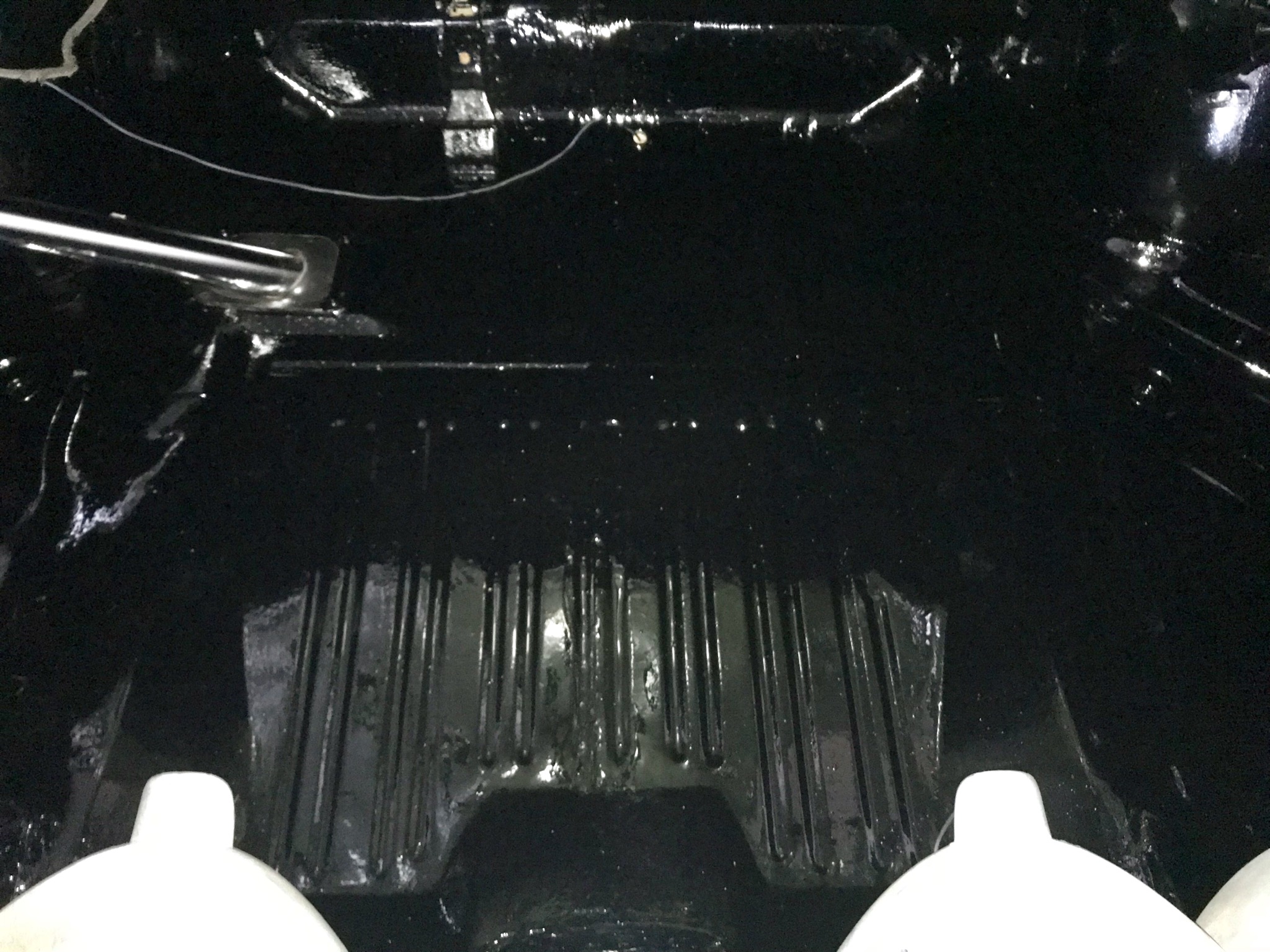

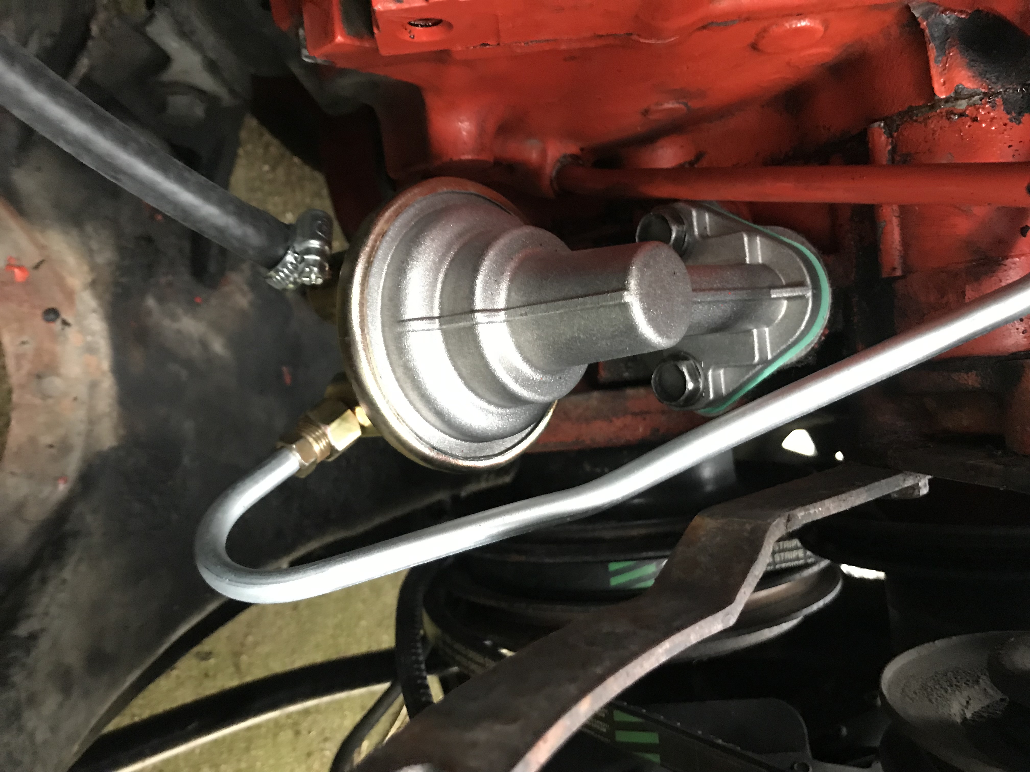

Quelques News...avant la pose de l’échappements
Avec le beau temps de la semaine dernière je me suis attelé a la pose
Du nouveau réservoir d’essence avec son tube de descente,durites,pompe
a essence,filtre,carburateur...en passant par un peu de cosmétique au niveau
de l’intérieur du coffio.
Et la pose d’un relais pour les feux de croisement.(tuto du forum au top).
Voici quelques images...
17965F05-E8CD-4AD5-A666-828645C8876C.jpeg [ 795.3 Kio | Vu 2783 fois ]
67D3537B-D4B7-4969-BAD8-083E7CC5742B.jpeg [ 682.81 Kio | Vu 2783 fois ]
18A6838C-165F-4FAA-BD64-20FEF2E90C86.jpeg [ 2.14 Mio | Vu 2783 fois ]
BBDEAAF8-DBE7-4174-A604-2CDACE026FEA.jpeg [ 2.27 Mio | Vu 2783 fois ]
7F28E994-BCFA-462D-B0F5-DC027B37D41F.jpeg [ 2.43 Mio | Vu 2783 fois ]
J’ai rencard la semaine prochaine pour ajuster les réglages du carburateur
Plus la pose de l’allumage électronique pour être au top.
Et ensuite Vroum Vroum...
