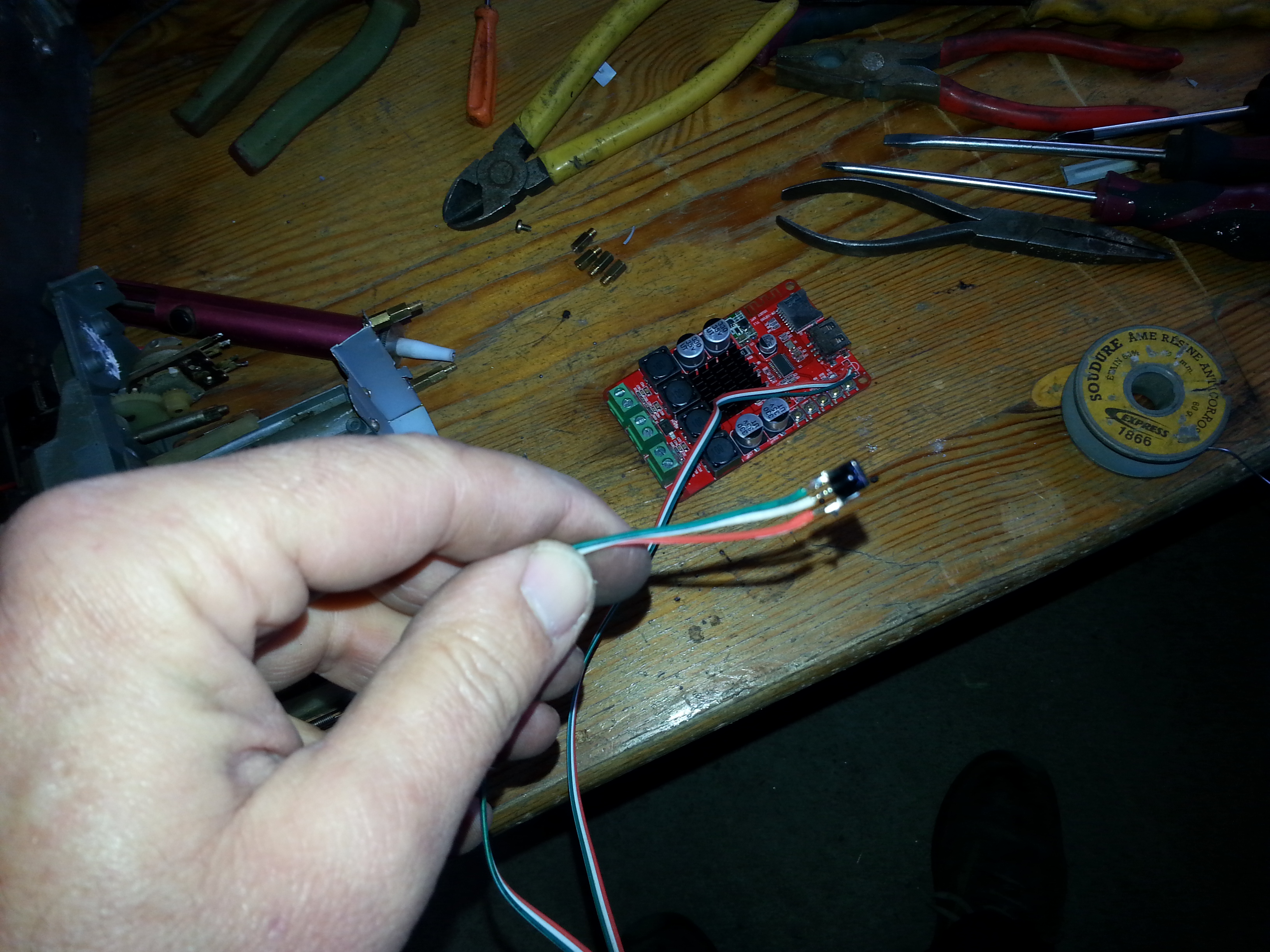

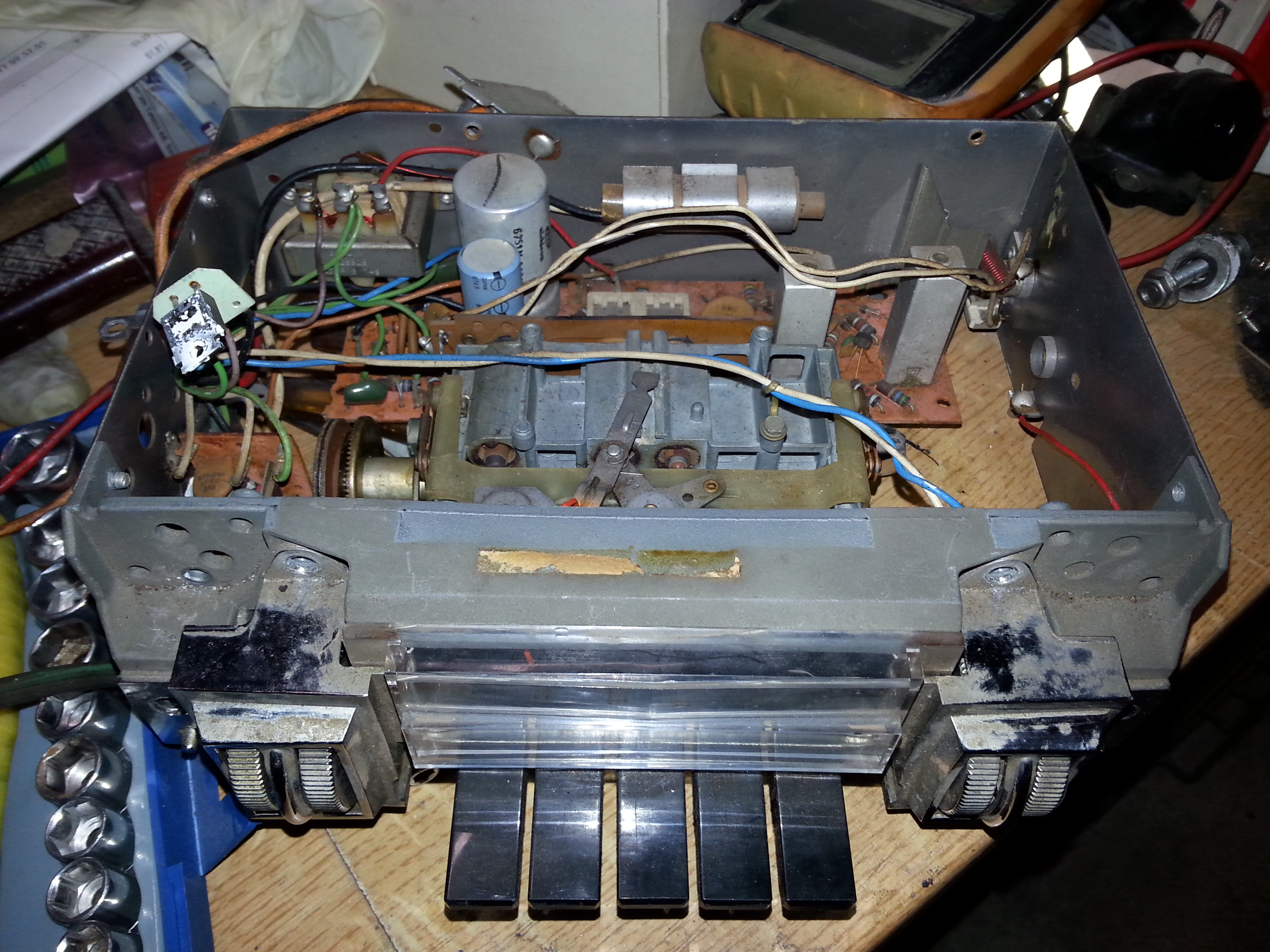

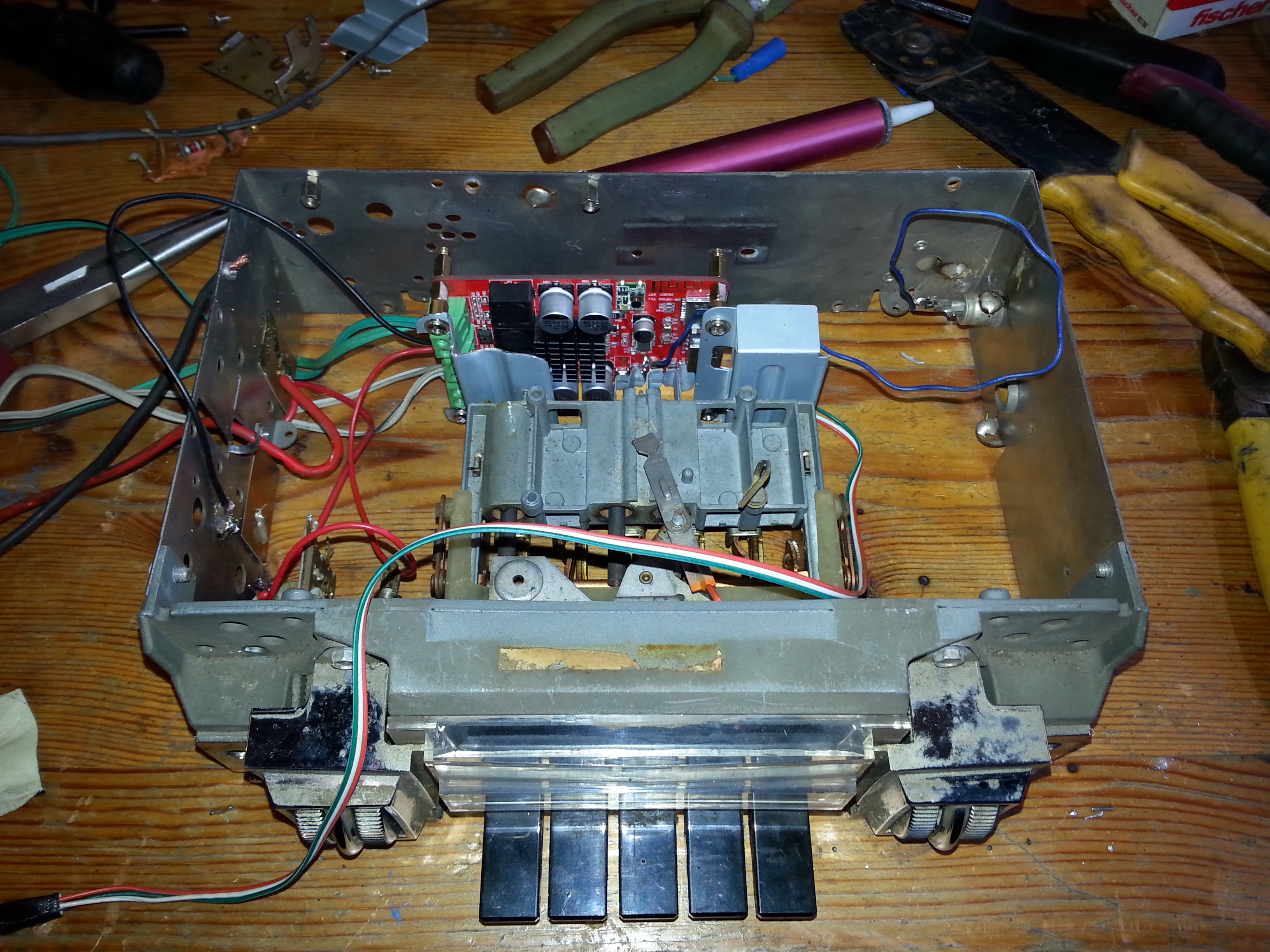

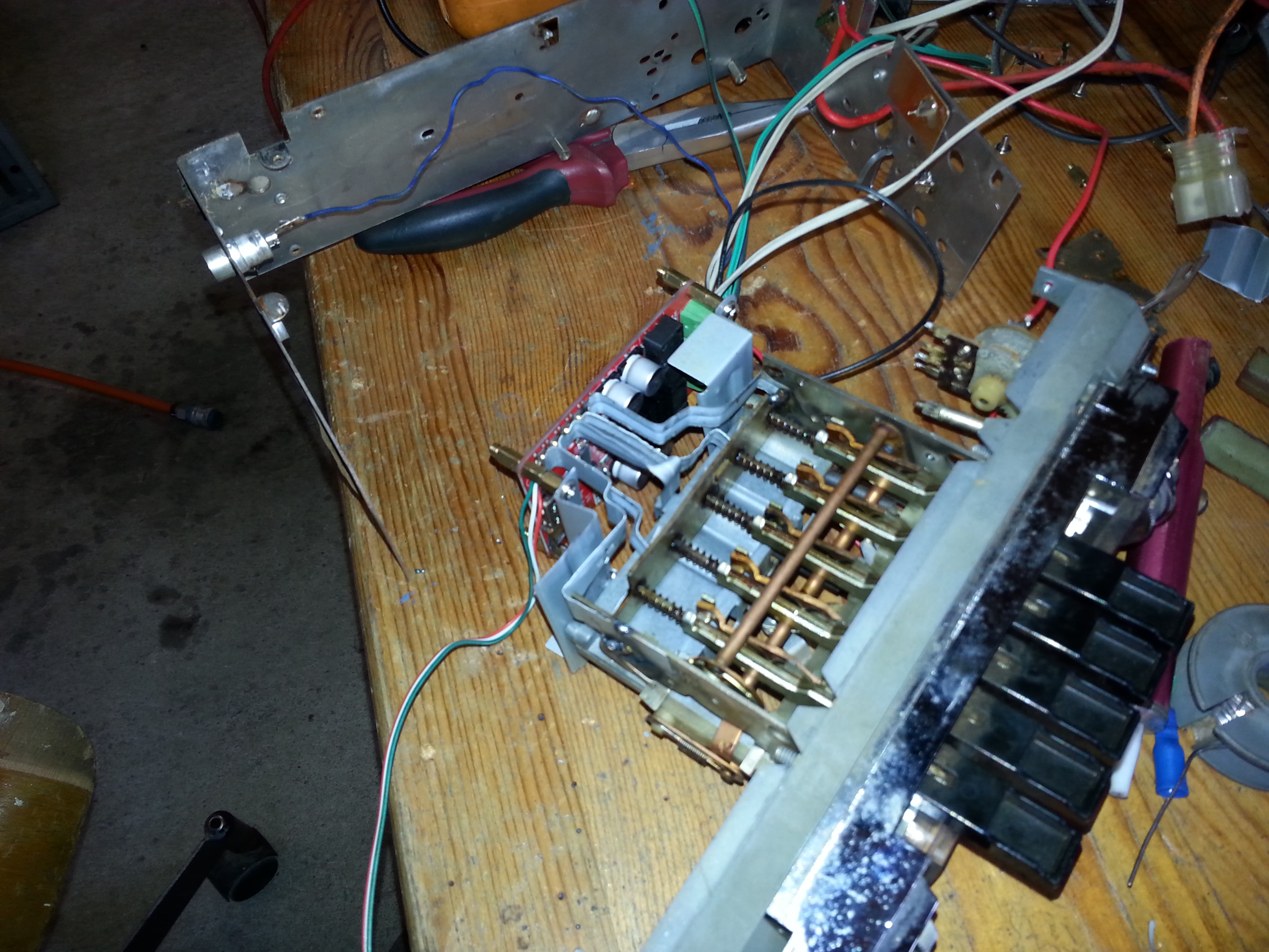

ampli bluetooth reçu aujourd'hui, début des modifs de l'auto-radio.
20171215_172523.jpg [ 2.35 Mio | Vu 2032 fois ]
20171215_181106.jpg [ 2.26 Mio | Vu 2032 fois ]
20171215_183000.jpg [ 1.88 Mio | Vu 2032 fois ]

Pas mal cette modif d'autoradio ! ça m'intéresse grave, si t'as un lien ou quelques explications sur ce qu'il fait exactement ?
qui ça il?

La modif d'autoradio :| l'espèce de petite carte mère ;)
Par contre, pour le fonctionnement, faut chercher un peu, il n'y a aucune notice. J'ai même découvert aujourd'hui qu'il fait également récepteur FM!
Le Bluetooth fonctionne nickel:
https://www.amazon.fr/dp/B01N40ETBD/ref ... 31_TE_item

VINCENT a écrit:
La télécommande infrarouge va fonctionner?
Si la carte est installée comme dans la photo plus haut c'est pas possible. Le récepteur infrarouge (petit rond noir en bas à Dr) doit être visible de "l'extérieur".

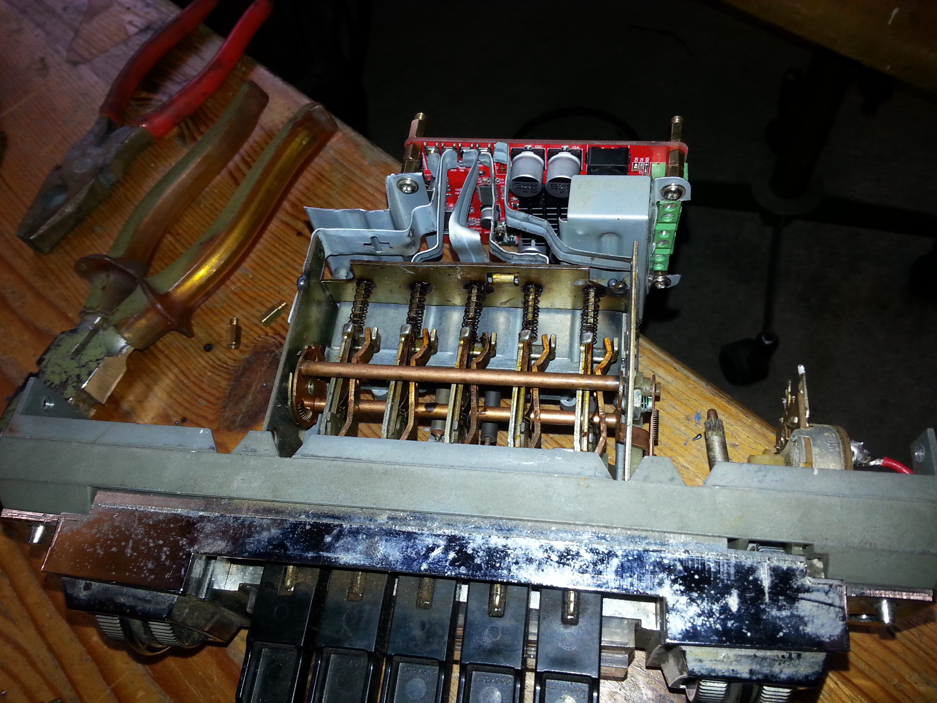

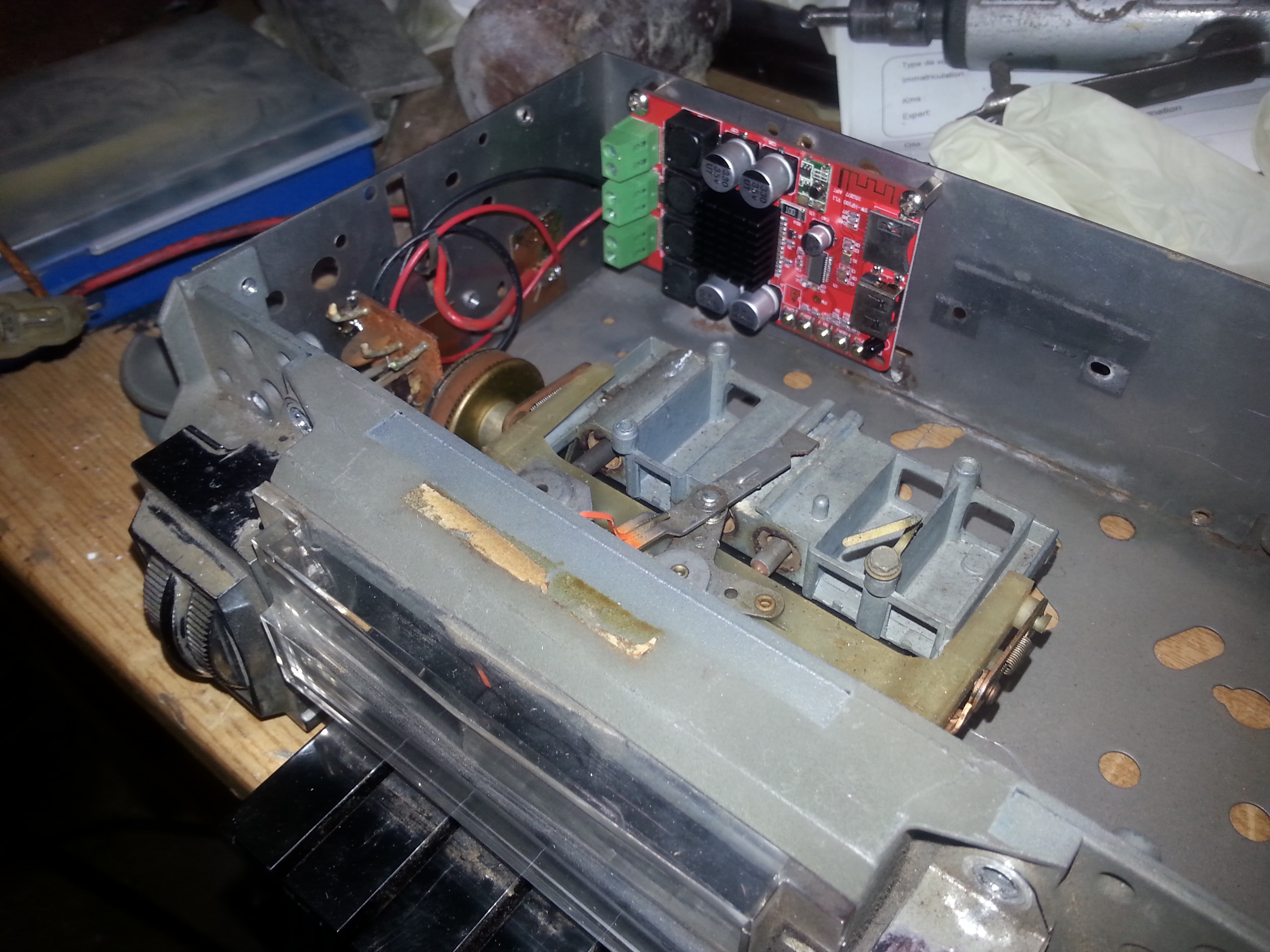

j'avais zappé ce détail!
tu fais bien de le signaler.
du coup, j'ai déplacé le récepteur IR derrière le panneau transparent de la façade.
et puis, j'ai tout re-modifié pour pouvoir utiliser les commandes présentes sur la carte avec les boutons de l'auto-radio.
tout fonctionne à merveille avec le bouton d'origine on/off et les boutons de présélection pour le volume, mode, play/pause...

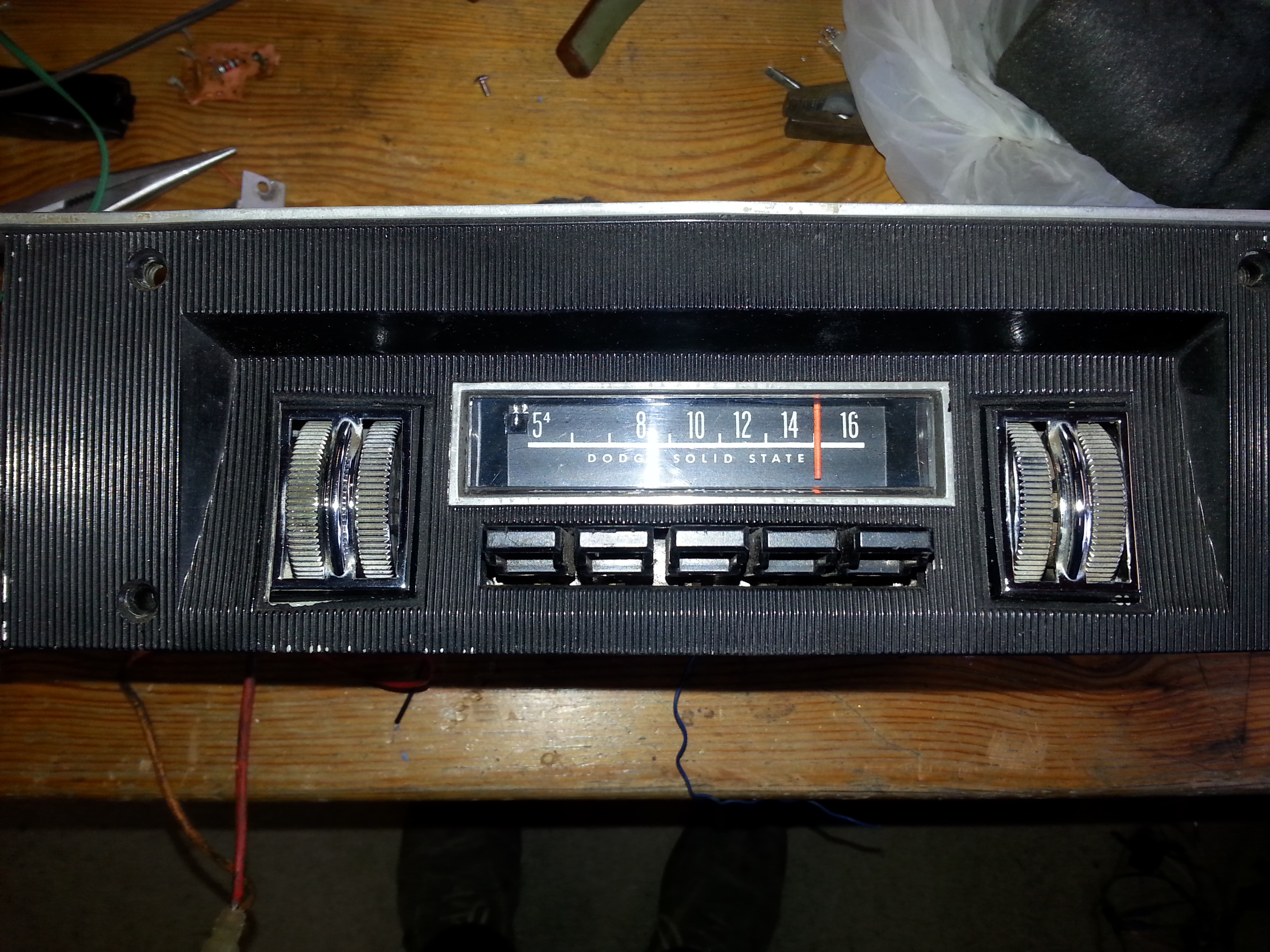

20171218_140218.jpg [ 2.59 Mio | Vu 1868 fois ]
20171218_130420.jpg [ 2.18 Mio | Vu 1868 fois ]
20171218_124801.jpg [ 2.09 Mio | Vu 1868 fois ]
20171218_121349.jpg [ 2.32 Mio | Vu 1868 fois ]
MessagePosté: Lun Déc 18, 2017 3:23 pm

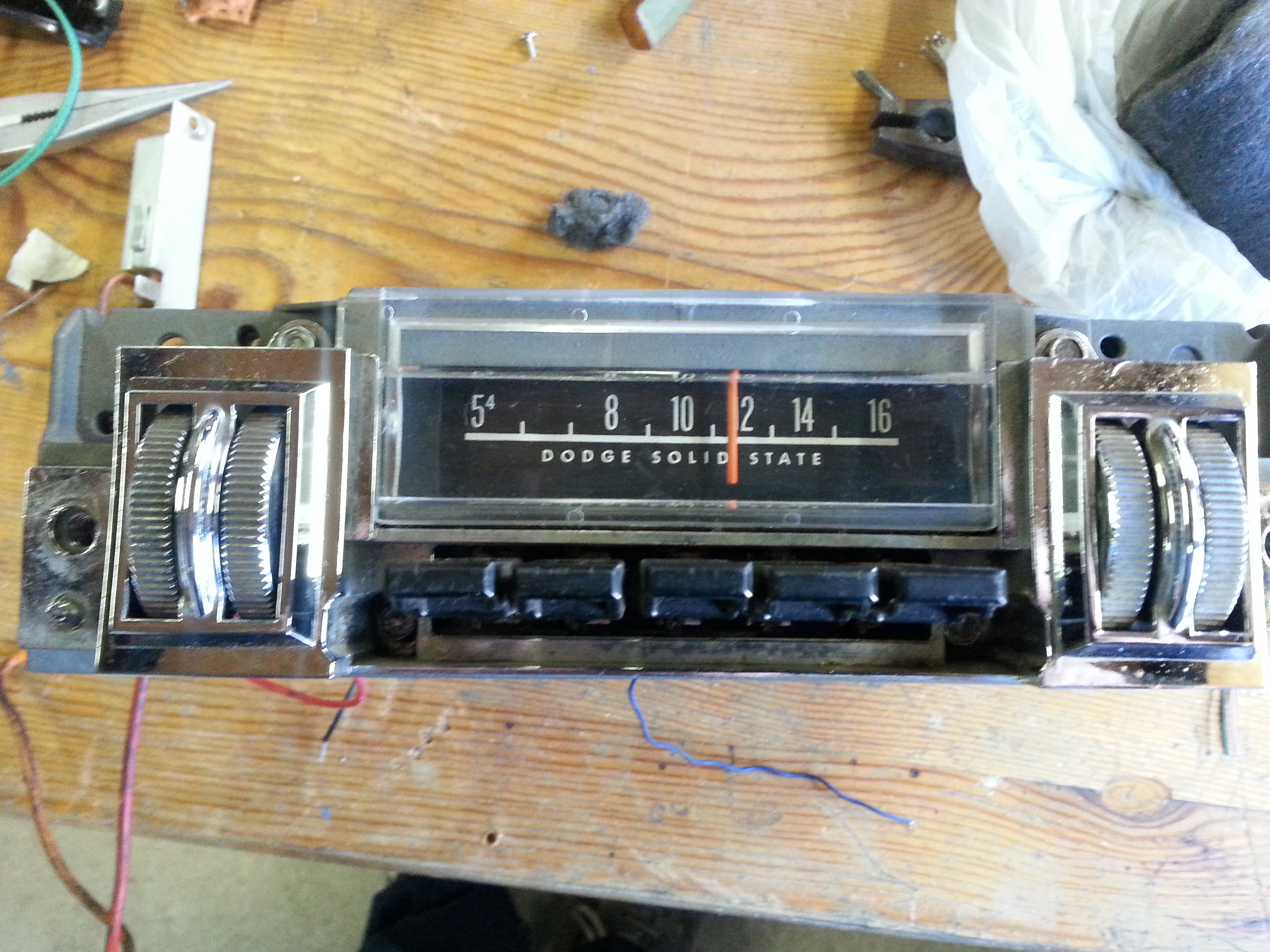

bon, un p'tit coup de nettoyage et puis c'est fini pour ça.
on distingue le récepteur IR à gauche du "5" sur le cadran..
20171218_151448.jpg [ 2.15 Mio | Vu 1865 fois ]
20171218_151905.jpg [ 2.27 Mio | Vu 1865 fois ]

Tout beau comme neuf. :wink:
