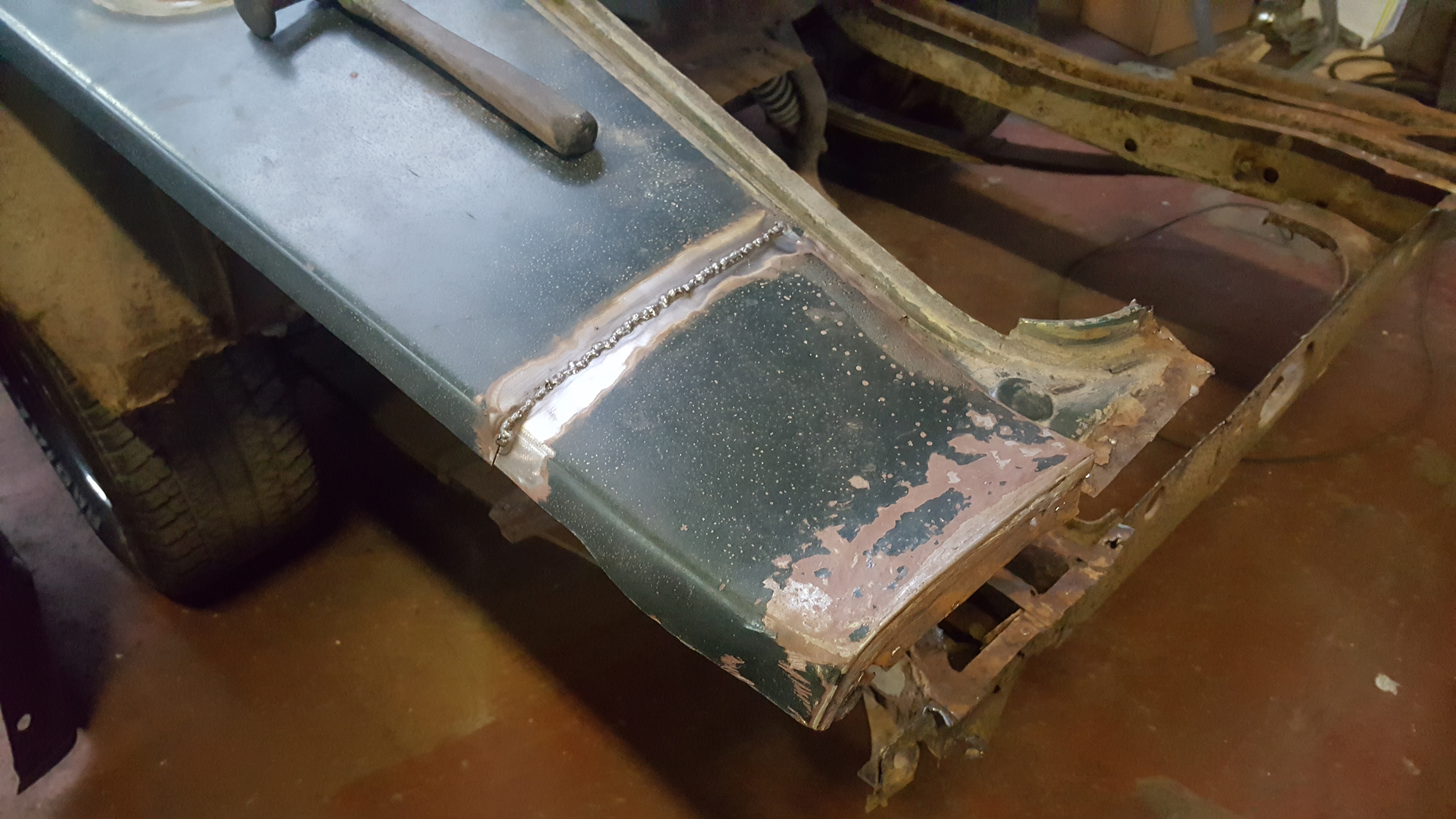

Le coin de l'aile est redresser et soudé une bonne chose de faite :)
20171211_153919.jpg [ 4.47 Mio | Vu 2538 fois ]
20171211_153914.jpg [ 4.6 Mio | Vu 2538 fois ]
20171211_165437.jpg [ 4.84 Mio | Vu 2538 fois ]
Le voilà enlevé en partir, plus qu'à dépointé mes morceaux :)
20171211_164907.jpg [ 4.72 Mio | Vu 2538 fois ]

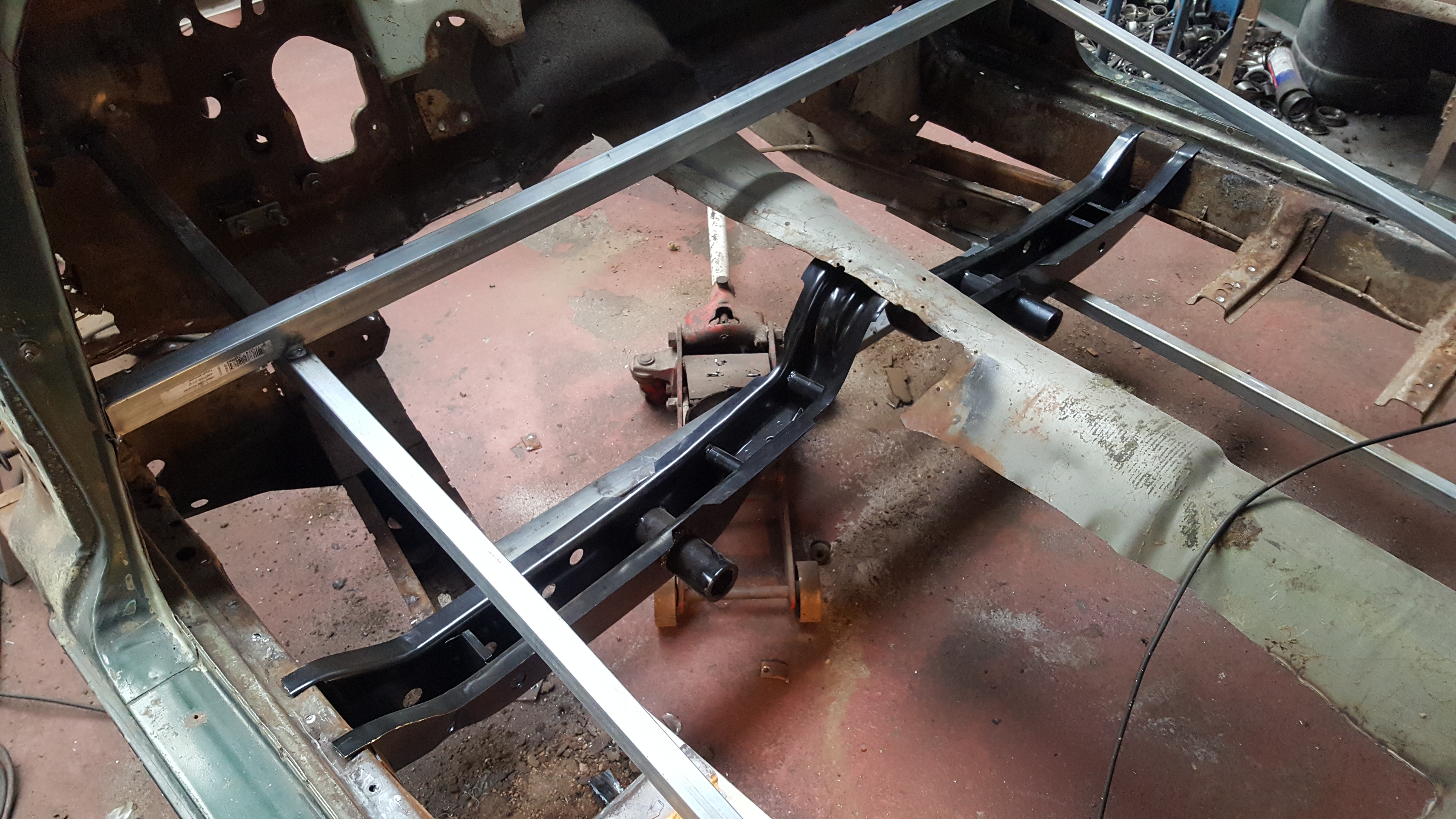

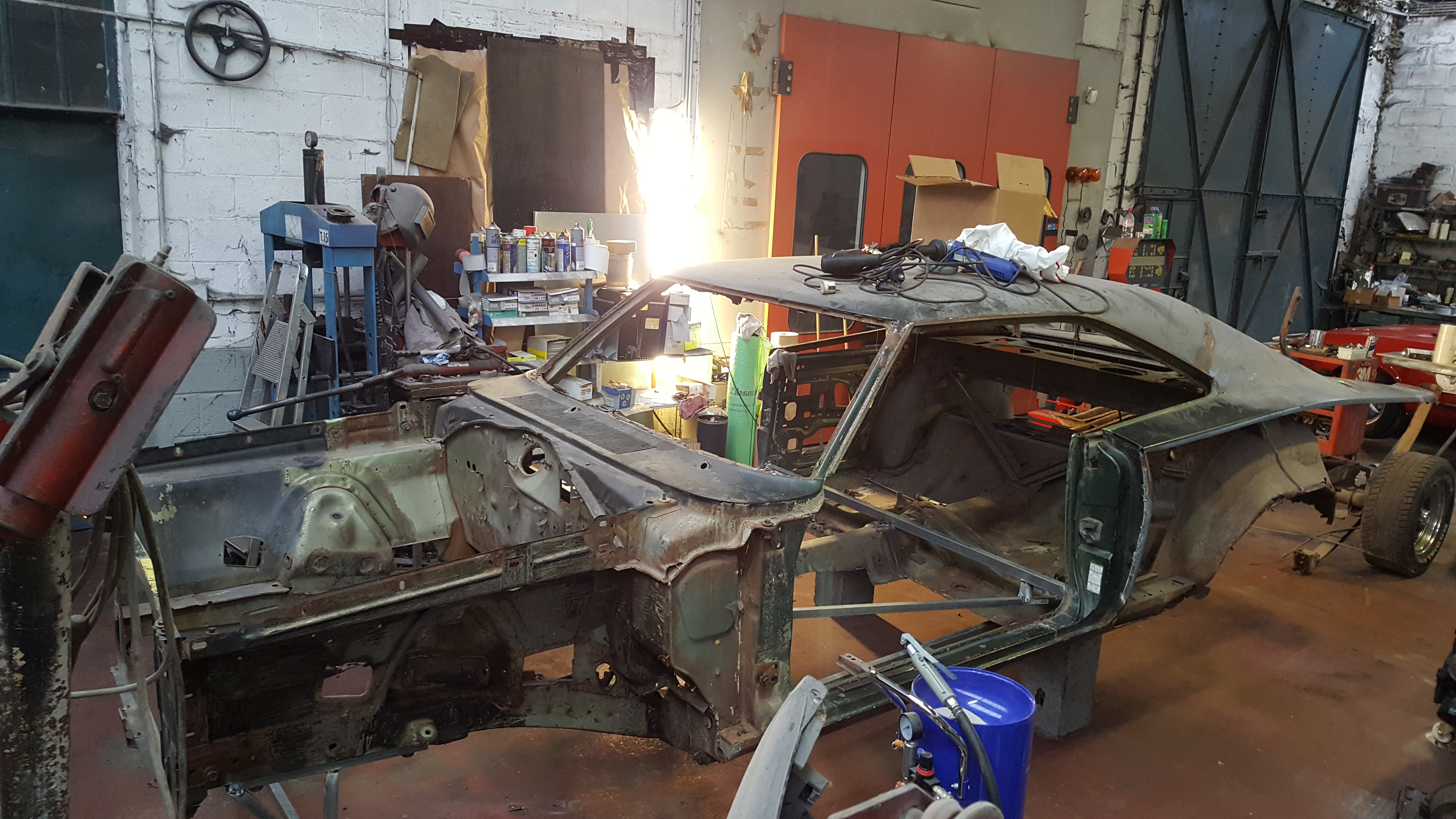

Aujourd'hui j'ai déposé le train arrière ! :D la voilà complètement nue :lol:
Je dois aller chercher mes chandelles car je ne les avais pas sous la main et elles sont toute prise au garage :I
Du coup j'ai du me dépanner avec des blocs :roll:
Mais je vais fabriquer un chariot comme j'ai fait devant la semaine prochaine :)
20171215_153521.jpg [ 3.92 Mio | Vu 2424 fois ]
20171215_153529.jpg [ 4.25 Mio | Vu 2424 fois ]
20171215_154346.jpg [ 4.68 Mio | Vu 2424 fois ]
20171215_154401.jpg [ 4.66 Mio | Vu 2424 fois ]
Et le train arrière est déposé :)
20171215_153546.jpg [ 4.86 Mio | Vu 2424 fois ]

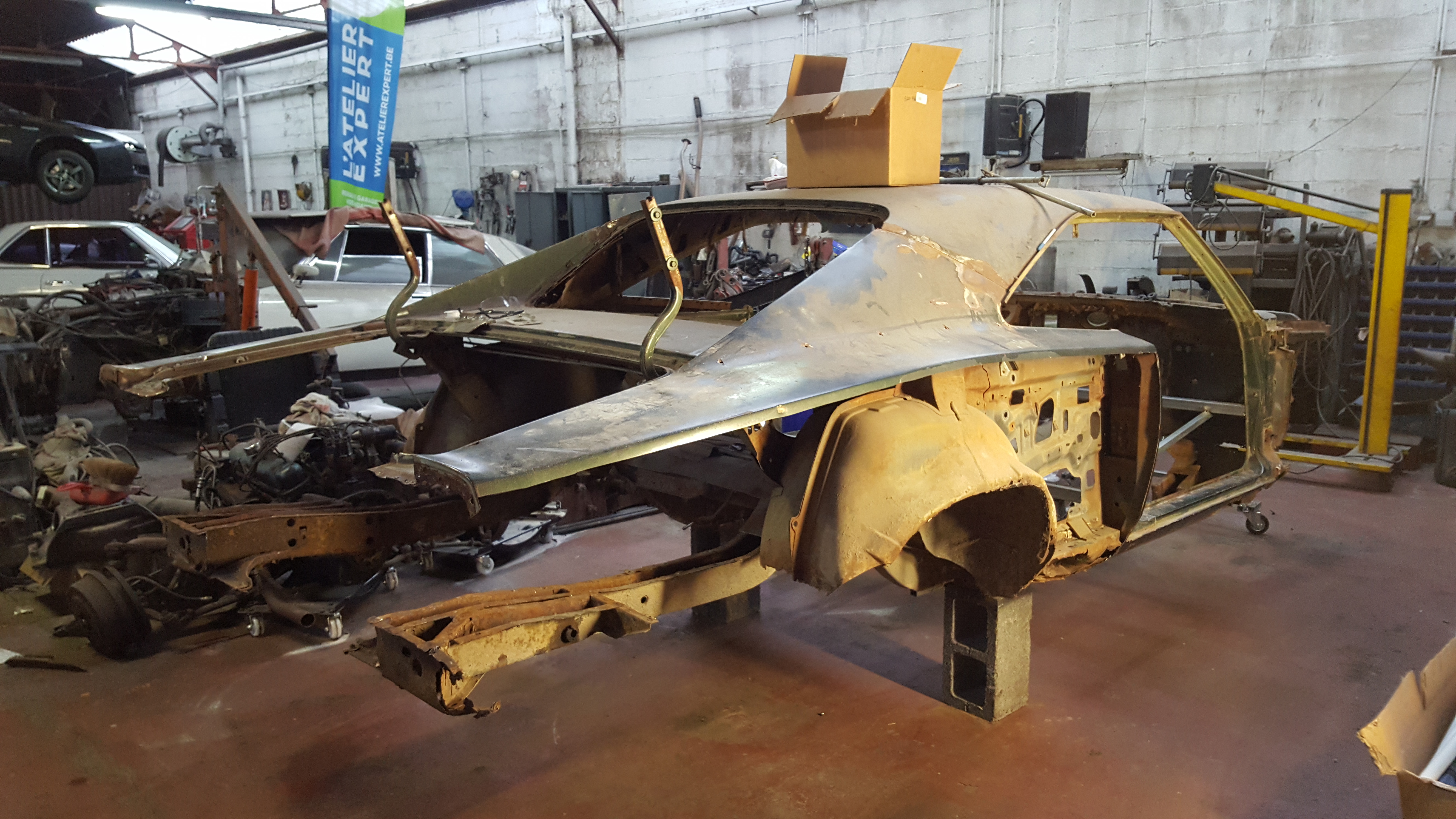

La voilà sur ses 4 roues :lol: :lol: :lol:
C'est quand même plus propre et plus pratique que mes blocs de béton :roll:
20171221_153332.jpg [ 4.66 Mio | Vu 2286 fois ]
