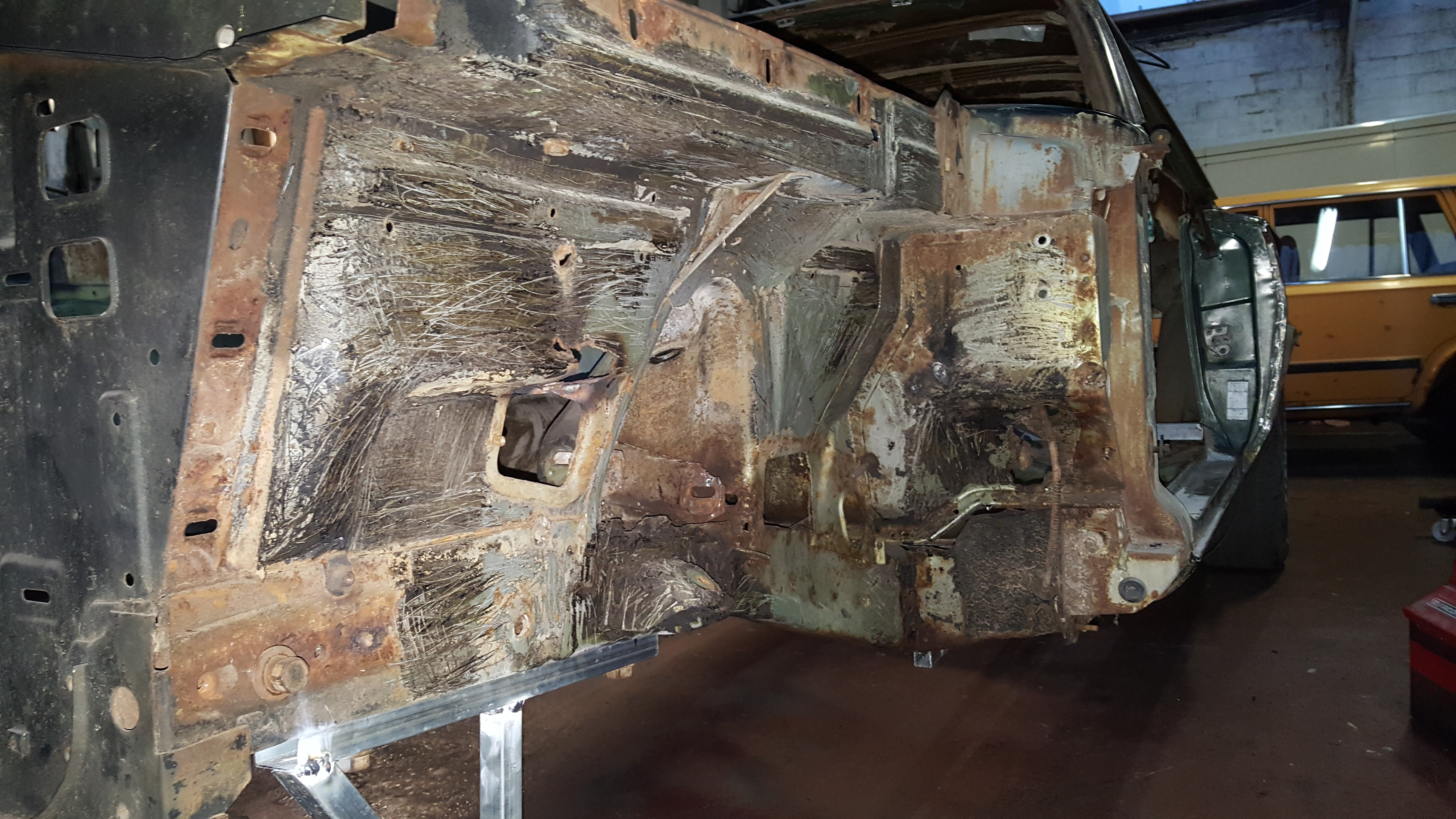

Côté droit dégrossi :) plus que la partie soudé au tablier :)

C'est pas grand chose mais c'est déjà ça de fait :) enlevé le goudron au passages de roues avant :)

Au decapeur thermique ça va tous seul

charger a écrit :Au decapeur thermique ça va tous seul
C'est claire c'est le meilleur moyen c'est chauffer :) j'ai fait ça avec un ciseau et un petit chalumeau avec un bouteille :)

Je sais qu'il y a plusieurs avis sur le décapage du goudron, mais le sablage a tout enlevé sur la mienne, je n'ai rien décapé avant, mais c''était un pro, il avait du bon matos, compresseur de chantier etc... :wink:

Tady a écrit :Je sais qu'il y a plusieurs avis sur le décapage du goudron, mais le sablage a tout enlevé sur la mienne, je n'ai rien décapé avant, mais c''était un pro, il avait du bon matos, compresseur de chantier etc... :wink:
Ça dépend pas trop du matos ça dépend surtout de la région d ou viens l auto si elle vient du sud ça partira au sablage mais elle vient d endroit plus humide ca part moins car il est moins cramer

Effectivement ça peut modifier, mais dans tout les cas je ferais un essai, pour éviter ce (très) sale boulot :roll: :)

C'est claire que dans les état du sud me goudron à bien eu le temps de cramer contrairement au nord :lol: mais ici elle a vécu un partie de sa vie dans le Nebraska et dans le Dakota du sud donc pas très très chaud :cry:
Ici comme je vais attaquer le sablage avec ma sableuse je préfère le faire comme ça, ça ira probablement plus facilement :)
C'est fastidieux mais pour être sûr je préfère faire ce que je sais enlever :)
C'est la prochaine étape :) tout es presque près :)

Tady a écrit :Effectivement ça peut modifier, mais dans tout les cas je ferais un essai, pour éviter ce (très) sale boulot :roll: :)
Faut faire attention de pas faire de la tôle onduler vaut mieux passer un peu de temps dessus. Ensuite on passe moins de temps à sabler ou faire faire et moins de risque
c'est vrai aussi qu'il ne faut pas trop insister avec le sable car ça risque de déformer certains endroit je suis d’accord :)
