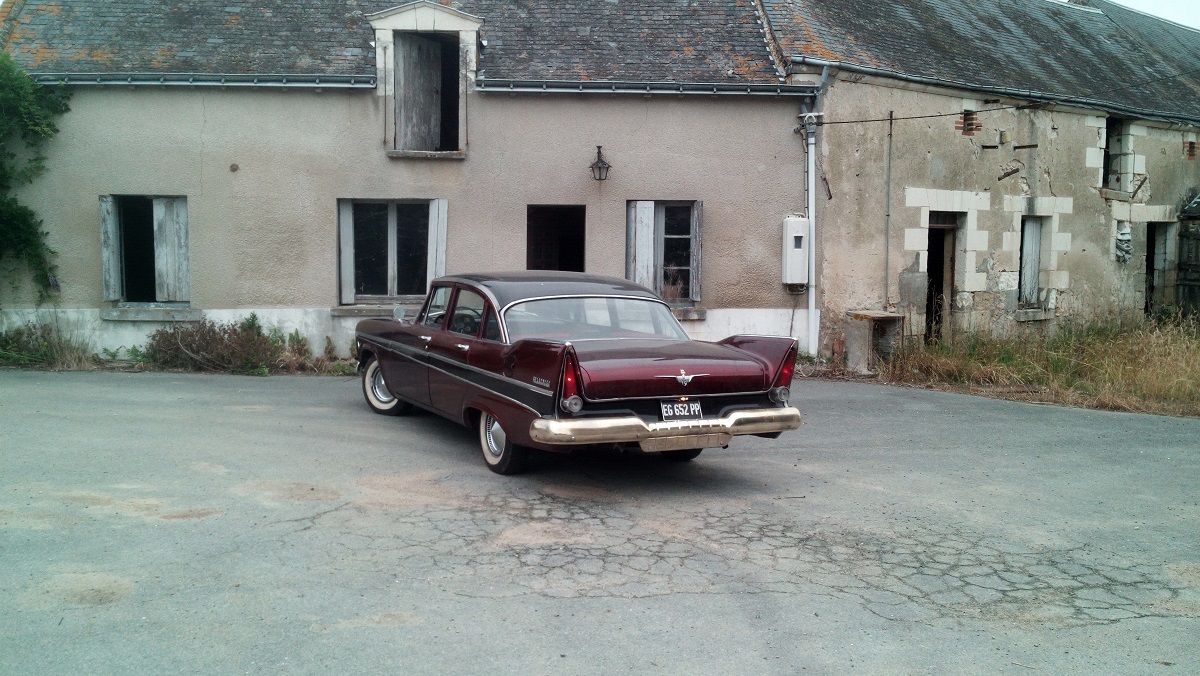

Slt la compagnie :dance: ,
Voici le listing mise à jour de la belvedere à l'heure actuel :
- changement complet des trains roulant, des rotules , des silents bloc + graissage
- remontage du volant et réparations des klaxons
- réparation fuite de carburant
- amélioration de la gaine du câble de boite de vitesse, désormais l'huile ne remonte pas par la gaine même après un long arrêt avec le convertisseur de couple plein, plus aucune fuite de la boite de vitesse
- changement complet de la tuyauterie de frein + purge
- changement du soufflet de l’arbre de transmission + graissage
- vidange moteur
- remplacement d'un boulon cassé de la roue av gauche
- parallélisme
- réparation de la porte avant gauche pour déverrouiller la porte de l'intérieur + contacteur du plafonnier
- mise en place des plaques d’immatriculation définitive aux format US et création d'un support de plaque à l'avant
- montage d'une double ligne d'échappement
- changement du caoutchouc des balais d'essuie glace
- mise en place d'un coupe batterie
- mise en place d'une poire d’amorçage à carburant
- changement du filtre à air
- changement du contacteur de frein
- démontage et réglage du carburateur (x20) le moins fiable de l'histoire moderne
- changement du filtre à essence
En cours :
- mise en place d'un allumage électronique ( fiabilité accrue, meilleur combustion ...)
Futur:
- changement des lames de ressort arrières
- changement joint de pipe d'admission + cache culbuteurs ...
- restauration complet du boitier de direction
- pose des derniers accastillages + chrome
- réglage alignement des baguettes de portières
- changement de la pompe à eau
- branchement autoradio
- pose moquette plage arrière
- amélioration et mise au normes du circuit électrique (porte fusibles ...)
- remplacement fluide powerflite
- finition des dernier défaut cosmétiques ( amélioration fixation instruments de bords, pose des enjoliveurs etbaguette de tableau de bords ...)
voilà :clap:
 Sujet du message: Re: Miss Belvedere 1957
MessagePosté: Jeu Jan 25, 2018 3:05 pm
Messages: 507
Localisation: Ardennes 08
Good ça avance bien :clap: mais nous quelques photos à l’occas :wink:
MessagePosté: Jeu Jan 25, 2018 4:18 pm
Enregistré le: Lun Déc 28, 2015 6:36 pm
Messages: 110
les dernières en date :
3.jpg [ 164.54 Kio | Vu 4019 fois ]
4.jpg [ 174.91 Kio | Vu 4019 fois ]
2.jpg [ 149.16 Kio | Vu 4019 fois ]
1.jpg [ 116.81 Kio | Vu 4019 fois ]

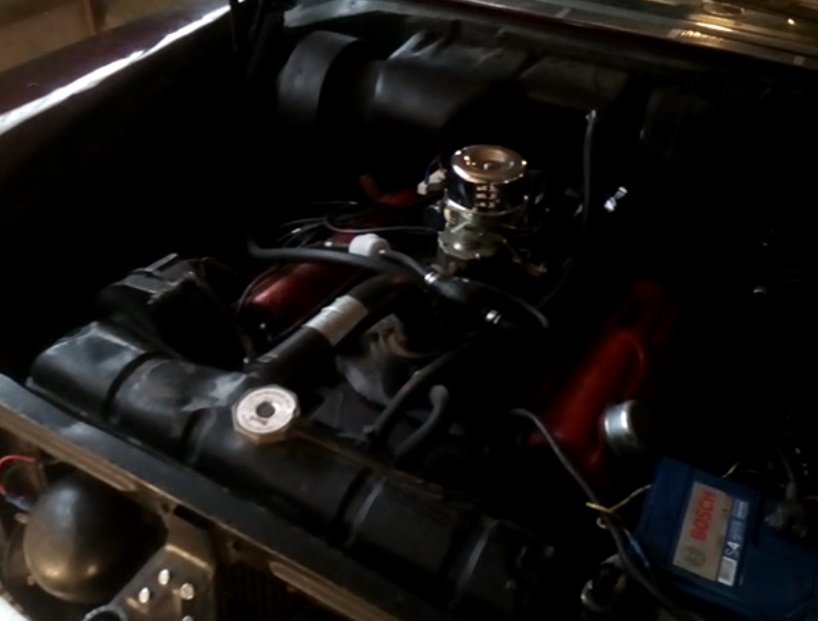

il y a du nouveau l'allumeur électronique fonctionne, enfin le deuxième allumeur, le 1er avec bobine externe n'a jamais fonctionné, le même vendeur proposé avec bobine interne, et ça passe juste juste , la tête est particulièrement imposante
IMG_20180204_113643.jpg [ 3.53 Mio | Vu 3974 fois ]
voilà une vidéo a froid , sans réglage à la strombo pour l'instant ( faudra augmenter le son)
https://youtu.be/84X5dC5YImE
Concernant les améliorations, le démarrage est fulgurant voir instantané, le rendement et la combustion est bien plus performant, la voiture semble avoir gagné des chevaux , avant l'aiguille du compte tour oscillé légèrement de temps en temps, la c'est un vrai métronome

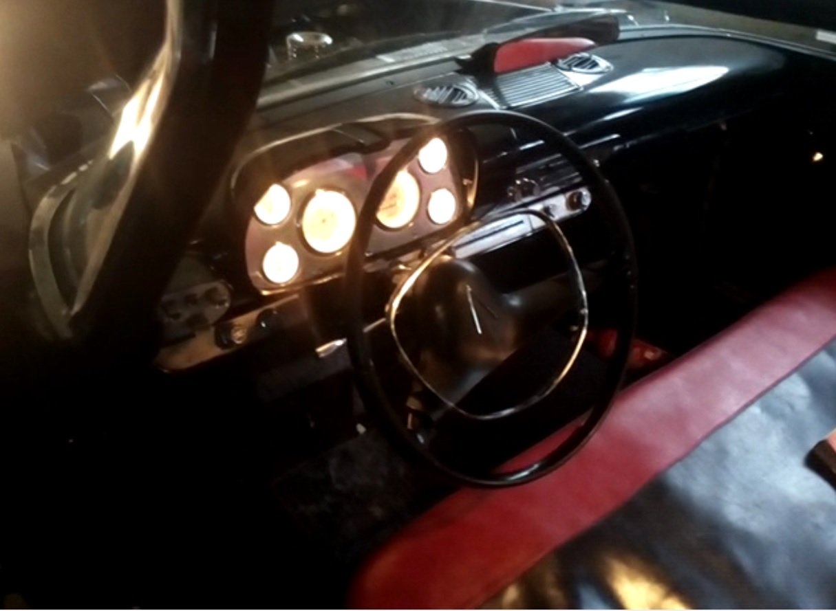

Des news,
La Plymouth démarre au quart de tour, l'allumage électronique la grandement fiabilisé et fait des merveilles, même le carburateur ne fait plus des siennes, elle roule toujours et encore
le contacteur de clé a du être changé pour la troisième fois, pose des renforts du capot, pose de la moquette, et de deux petites pièces en chrome, câbles de bougies mis à la bonne longueur.
j'ai acheté ceci pour les corps creux du châssis, plus curatif que la cire et aussi une lame de ressort neuf, très dur a trouver à bon prix, reste à trouver une deuxième ...
s-l1600.jpg [ 195.99 Kio | Vu 3621 fois ]
les trois principaux points noire qui reste sont, le boitier de direction, les lames de ressort et l’électricité.
les baguettes d'ailes sont partis chez le chromeur :D
